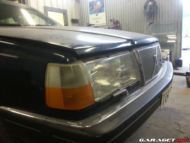

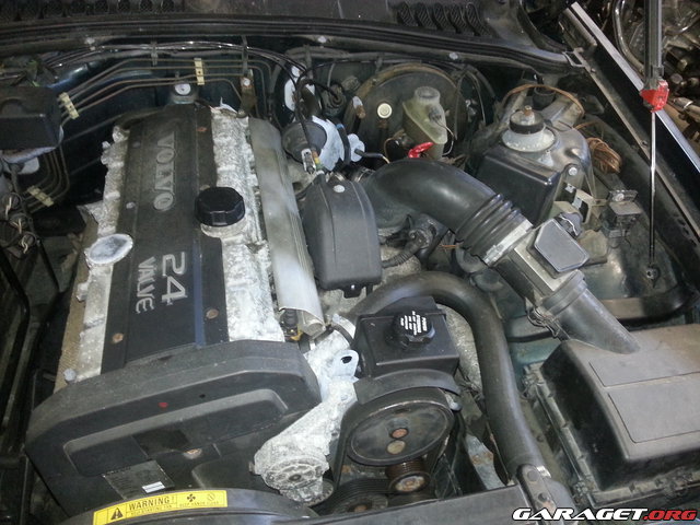

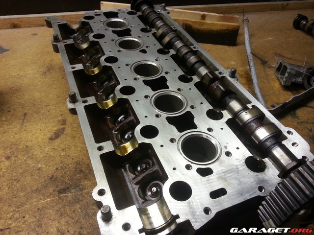

Jag och min bror (740mattias) har påbörjat ett 965 t5 Projekt.
Om bilen:

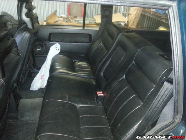

Volvo 965 årsmodell 91, Bilen är fullutrustad med taklucka,elhissar,elspeglar,farthållare,helskinn,ECC
Om Motorn:
- T5 på 225hk (orginal)
- Uppfräst vevhusventilation och Hornad
- Nya Ramlager, Vevlager, Kolvringar, Packningar mm
- Toppen är planad
Växellåda: M90h
Allting som hör till motorn ska blästras och lackas! tongue

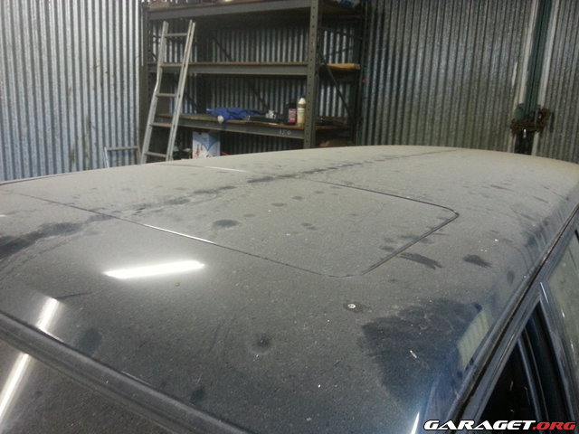

Bilen är lite dammig.. smile

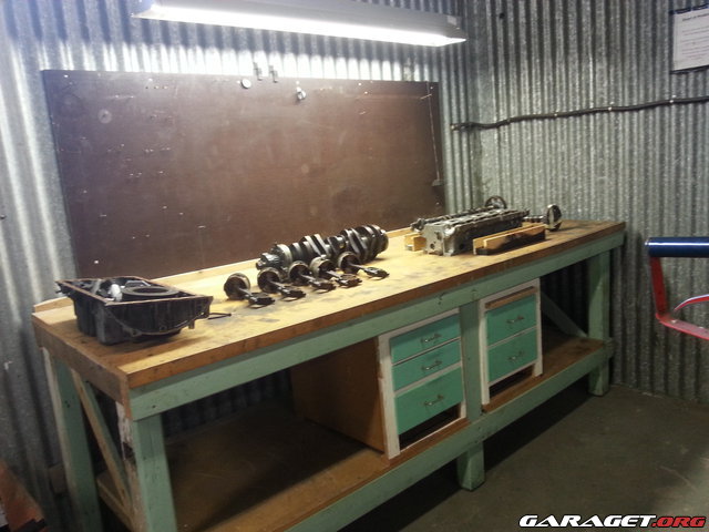

Kommer vi någonsin få ihop detta?? yikes

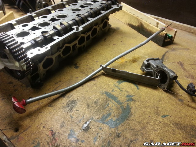

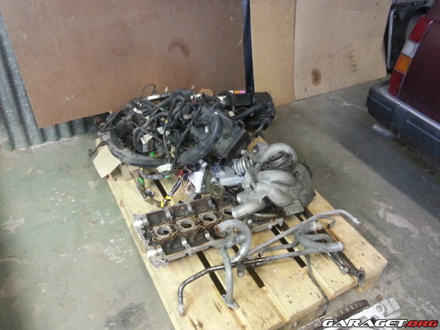

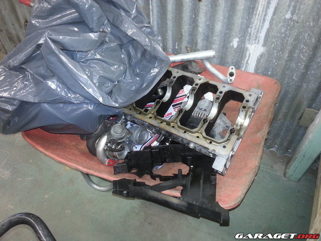

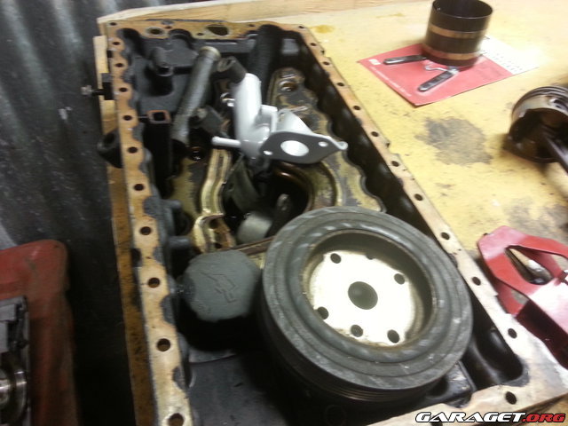

Tyskar som har försökt laga ett sönderfruset block.. smile, Perfekt för att donera tråg,fästen mm smile
https://www1.garaget.org/gallery/images/181/180505/180505-fd016743fa4be4776ea6a22fd2e25127.jpg
Mäter ut på ett ungefär vart vi ska kapa för att korta smile

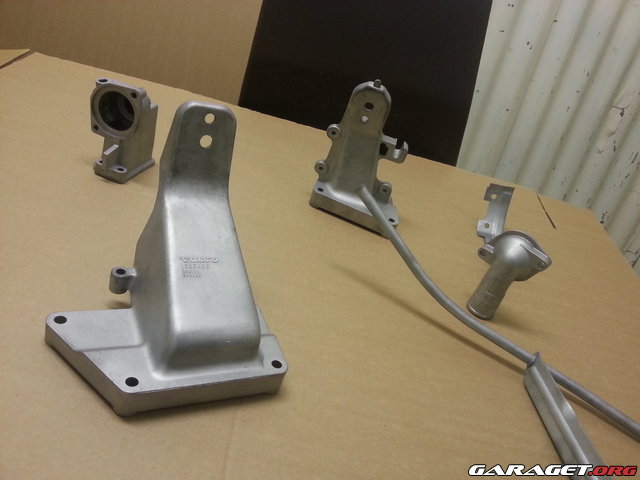

Innan Blästring smile
https://www1.garaget.org/gallery/images/181/180505/180505-ccd16dddb19b31f64cdf0c1feade7159.jpg

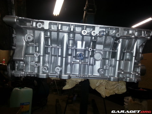

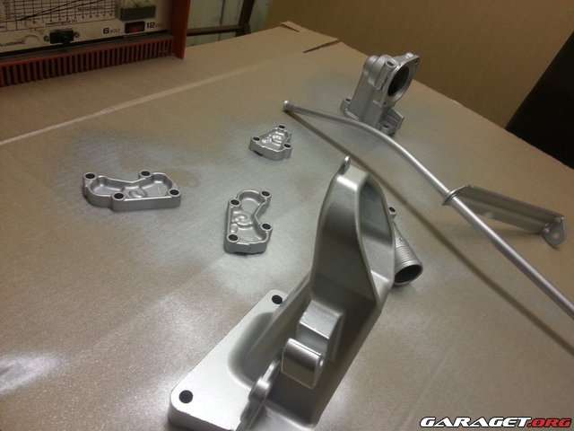

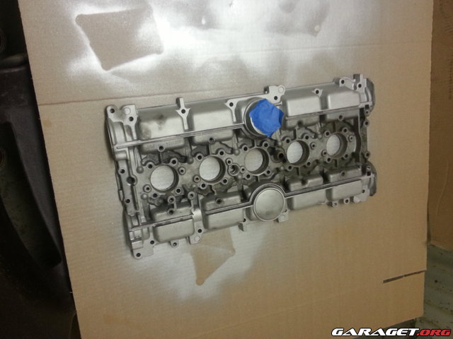

Blästrat smile
https://www1.garaget.org/gallery/images/181/180505/180505-a26c241433f475e984366dad21fb8636.jpg
https://www1.garaget.org/gallery/images/181/180505/180505-e7bffeb30a236f623abcb677923f1c66.jpg

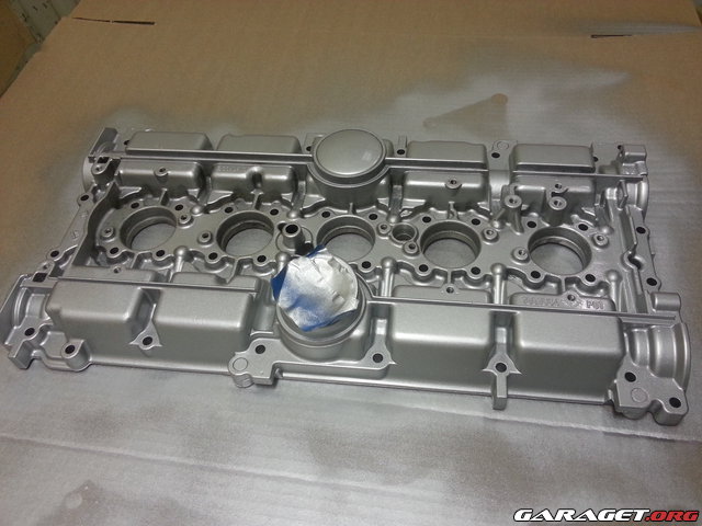

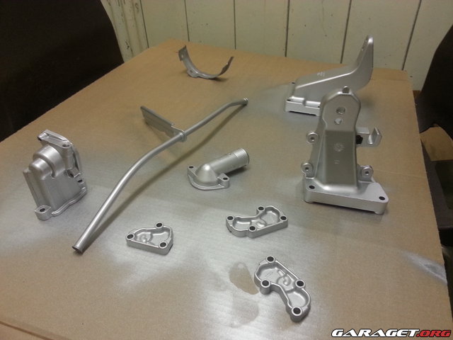

Nylackat smile
https://www1.garaget.org/gallery/images/181/180505/180505-6f7bee6098e092a1a2a3a723c01d9ed3.jpg
https://www1.garaget.org/gallery/images/181/180505/180505-60c155e0ec4effc9a5f918428d8a3e5e.jpg
https://www1.garaget.org/gallery/images/181/180505/180505-bbd405b74e58607970032e3d00b9bbcd.jpg
Senast redigerat av alejoh2 (17 september 2013)

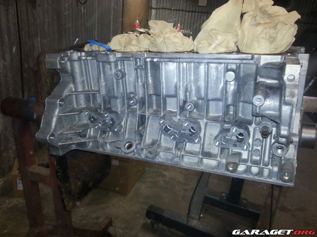

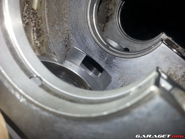

Lackade även blocket, så det ser mycket fräshare ut, och även fräst upp en vevhusventilation smile
Innan:
https://www1.garaget.org/gallery/images/181/180505/180505-eeb9970895902ce2a3859634dcfc800c.jpg
Efter:
https://www1.garaget.org/gallery/images/181/180505/180505-c09159eb2d028dcfb743d90a1cd5d4a4.jpg
Och sedan vevhusventilationen (ska göras rent senare)
https://www1.garaget.org/gallery/images/181/180505/180505-e376648d00253f600700079eb4b52a93.jpg
