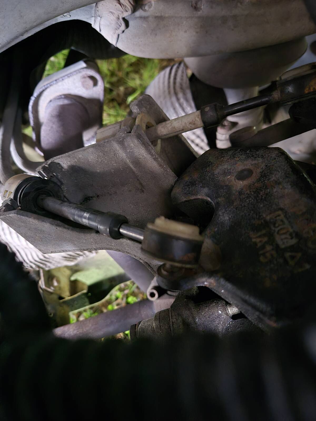

Hej har en peaugot 307 1.6 sw bioflex från 2007 där växeln fastnat i växel idag. Fått bärgas den hem, om det ska lagas behöver jag fixa det själv, bilen såpass gammal att det ej känns lönt med verkstad. Rullar dock fint.
Kopplingen funkar. Under huven ser ena kulleden från växelvajern ut att sitta lite löst. Lyckas ej klicka i den djupare. Hela svarta delen den fäster till sitter väldigt löst känns det som. Kan vicka den fram/bak och upp och ner, ska det vara så? Kan växla ur genom att dra för hand i den svarta delen eller växellänks armarna. Kan därefter lägga i 1,3,5 växlar och växla fritt mellan dessa med växelspaken men såfort 2,4,R lägga i fastnar den i dessa och går då bara att växla under huven igen. Tips och råd? Kan mkt lite om delar och vad de heter men brukar kunna lösa det mesta ändå med massa tid och envishet. Tack på förhand!

Kan du växla mellan dom växlarna för hand där ute utan större problem?
I så fall är det ju något med spakstället/virar "bara" och inte i växellådan.

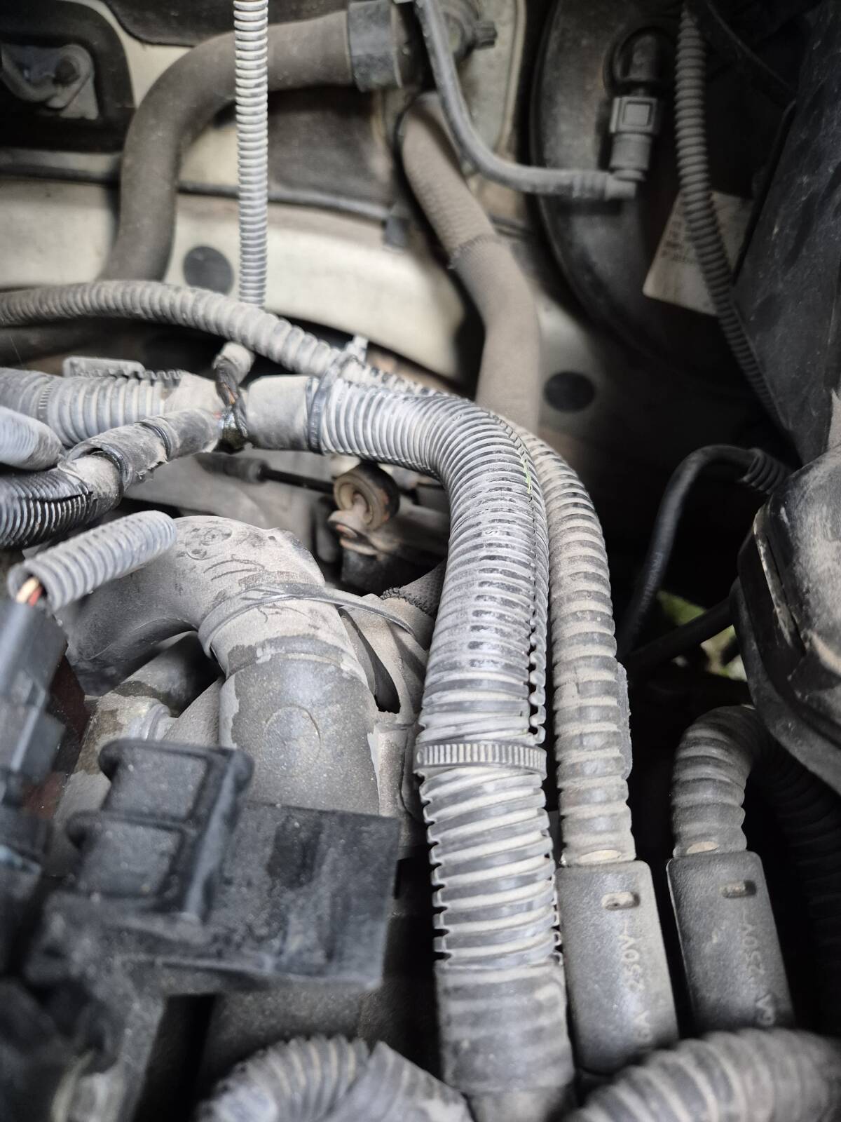

Det verkar vara det svarta kabelhållaren som är problemet. Denna sitter helt lös och går att plocka ur hålet där den sitter. Verkar heta upggg-50. Vad tror ni den ser ut att sitta fast med någon typ av låsbricka när jag tittar på reservdelsbilder.

den svarta plattan ska sitta stumt, annars så drar ju wiren inte i växellådan.
om den är löss o du växlar så är det platan som flyttar sej o inte växel väljaren
på min peugeot 107 sitter plattan med 2 m8 bultar, jag har samma wire system på min
6 989 Inlägg
7 maj
På sista bilden ser man lager stången (med plåtbricka) som plattan roterar runt, så plattan kan inte sitta fast. Åtminstone tolkar jag sista bilden så

Tack för hjälpen. Köpte en starlock låsbricka och tryckte fast metallaxeln till svarta växelhävarmen med. Nu funkar den i alla fall för stunden smile
