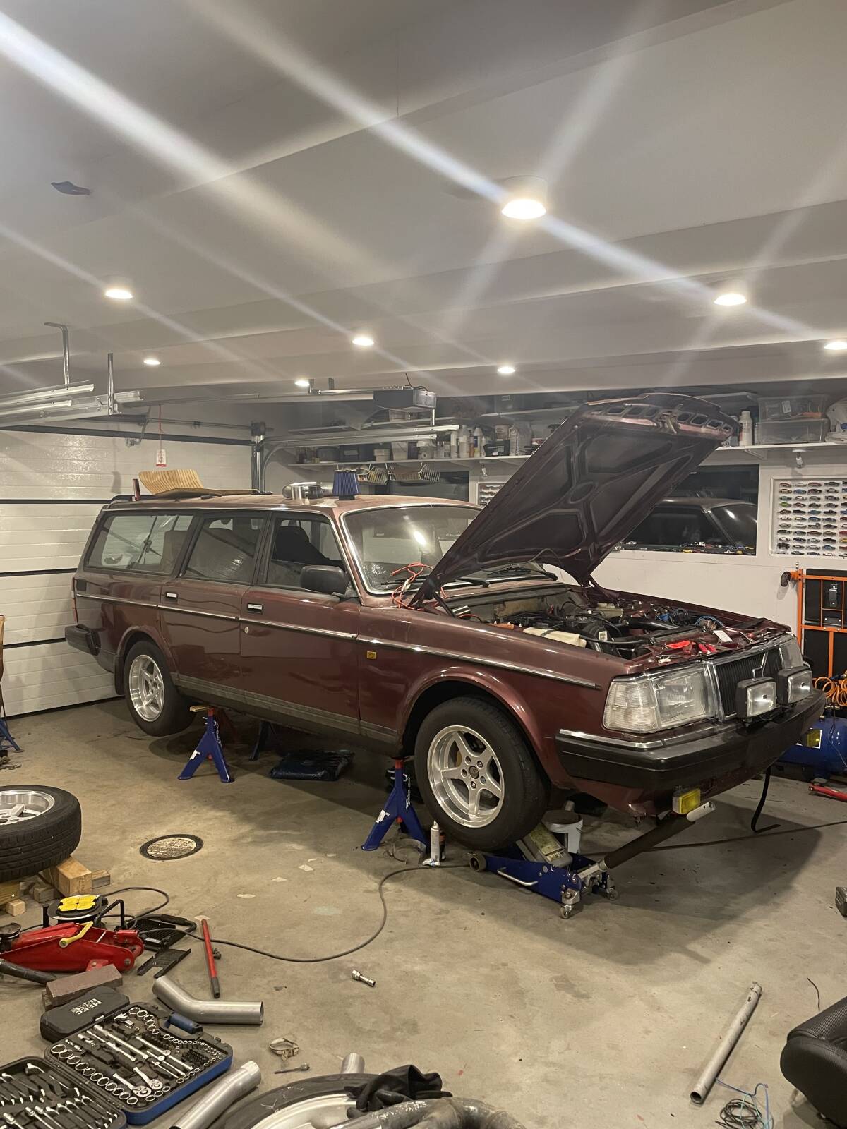

Tänkte jag skulle dela med mig av mitt rullande Volvo 245 projekt. Initialt kommer tråden fyllas med bilder och texter jag sparat under projektets gång men framöver hoppas jag även kunna fortsätta tillägga till tråden allt eftersom bilen fortsätter förbättras och förfinas.
Är alltså en Volvo 245 GL från -88 som har fått sig en B230fk med tillhörande M90 låda. Det blev dock lite mer än bara ett simpelt motorbyte.https://www1.garaget.org/gallery/images/253/252648/252648-99928913dea5c8351fe0a31168ae1a58.jpg
