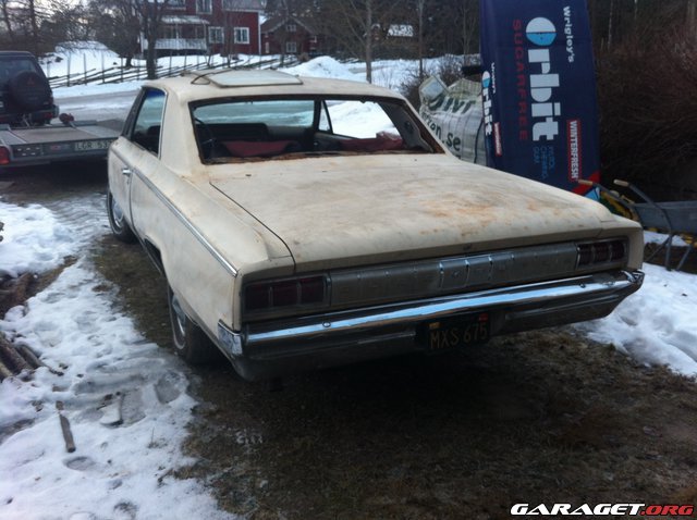

Tjena! nu vart de dags att lägga upp de påbörjade projektet me min första jänk! De hela började en kväll på jul lovet i januari då en kompis köpt en olds F85 4dr. ja tyckte modellen såg rätt bra ut så kikade lite på blocket å vips en månad senare va fickorna tomma å på gårn stod då en cutlass 2dr ht 64. Jag hade just börjat sista terminen i gymnasiet tyckte att de hä kunde bli en tuff bil om man la ner jobb å pengar på den!
Plan:
Rostagas
Ny inredng
Luft fjängdring
Annan drivlina
Större chrom fälgar
Sist men inte minst ska den lackas!
Mål en fin bil me schyst stuk!

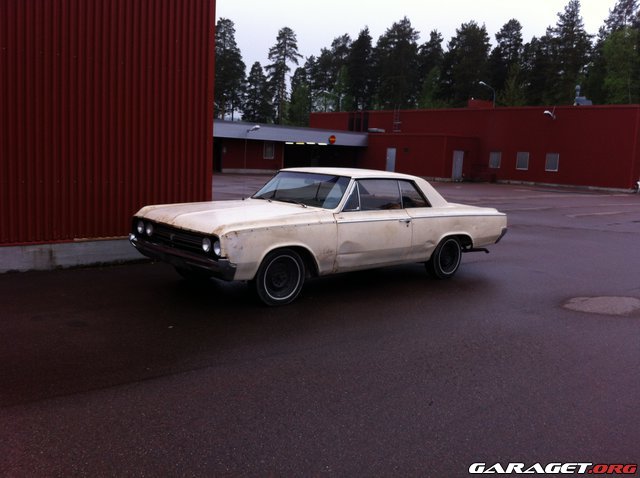

https://www1.garaget.org/gallery/images/161/160175/160175-0b8eeb8121d45be66023aca45fb93d48.jpg
så såg den ut när vi hämtade den!

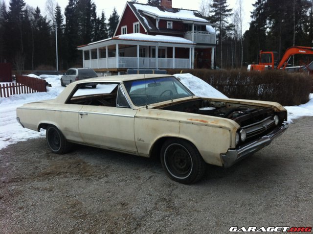

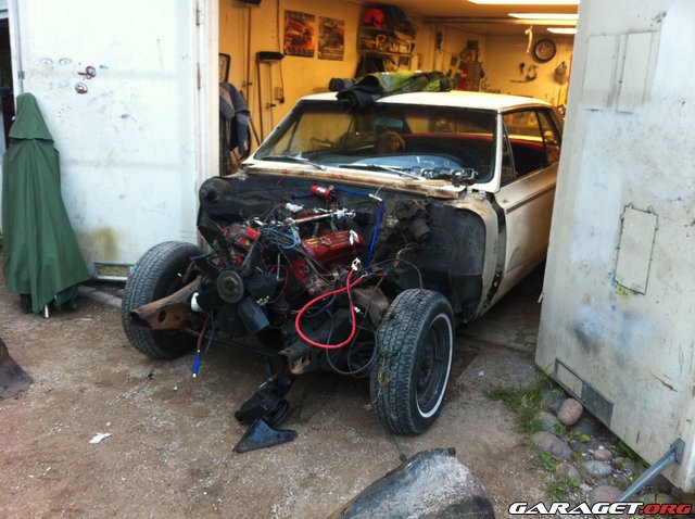

https://www1.garaget.org/gallery/images/161/160175/160175-cf5203c137b56089dc1f9c9ec27207c4.jpg
första uppstarten av vad som visade sig vara en 307a! skulle sitta 330 med 400 låda men va en 307 å 350 låda!

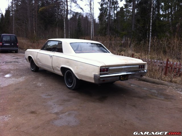

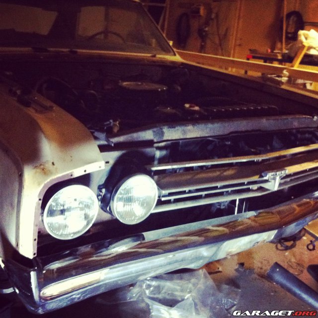

https://www1.garaget.org/gallery/images/161/160175/160175-7f4cc180ae59cbcd47747c595c45c0f6.jpg
efter lite polering och thinner tvätt då någon har maskerat dåligt tidigare.

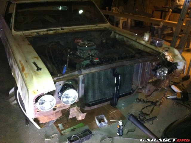

väntade me lyktsargen efter bes så man kunde ställa in lyset lite smile

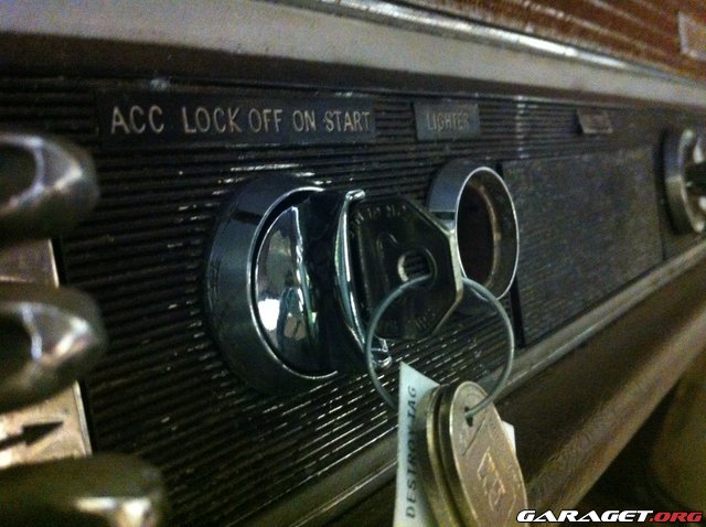

bytt alla lås på bilen då gubben ja köpte den av inte hittade nycklarna..

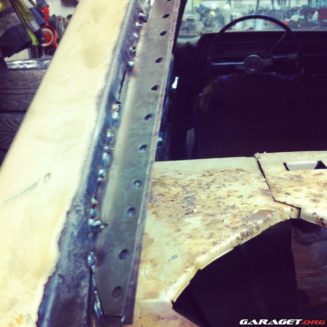

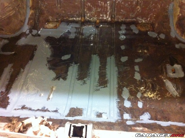

https://www1.garaget.org/gallery/images/161/160175/160175-516e3fd462423796852154294ae5b8bb.jpg

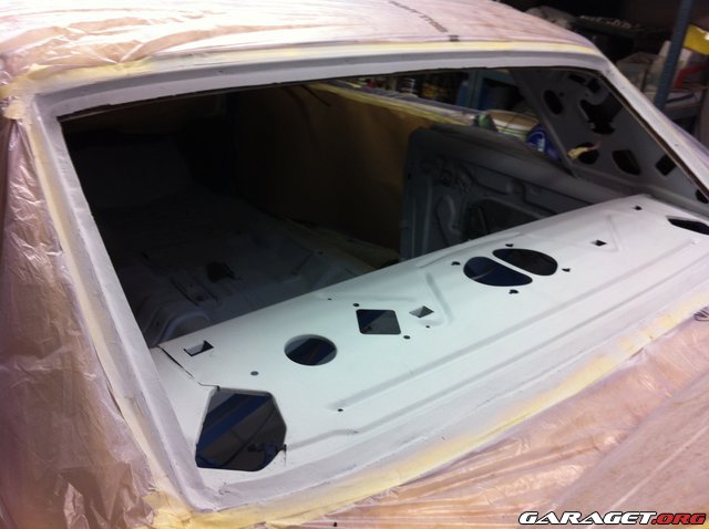

på börjat rostlagning runt bakrutan. rutten i stort sett hela vägen runt.. blästrade allt först smile
https://www1.garaget.org/gallery/images/161/160175/160175-11555fda59cce827aa8eec5896803506.jpg
Kapat ur, lagt igen å kittat i skuffen smile

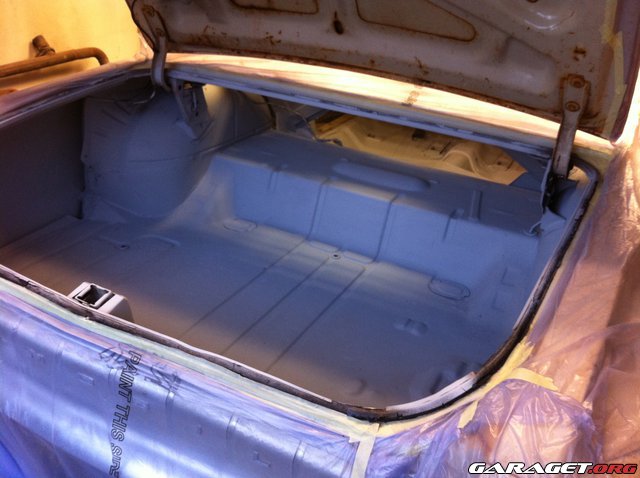

https://www1.garaget.org/gallery/images/161/160175/160175-d3c8d6eba6005ee29c0d056456b36159.jpg
Grundat en vända. kittat allt även där smile
https://www1.garaget.org/gallery/images/161/160175/160175-8ff3f6afc29bb592e90985c98cfeb60b.jpg
Första grund vändan smile

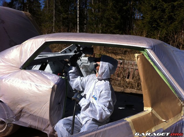

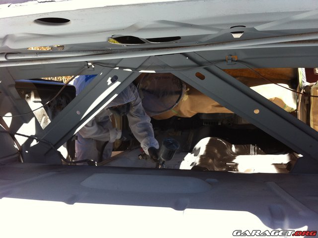

https://www1.garaget.org/gallery/images/161/160175/160175-55dc45708ef426358bf5e2e9a65e3f07.jpg
Jag grundar andra vändan smile
https://www1.garaget.org/gallery/images/161/160175/160175-65ead03d2d99e7490c11658e971a8ce2.jpg
Grund andra vändan smile

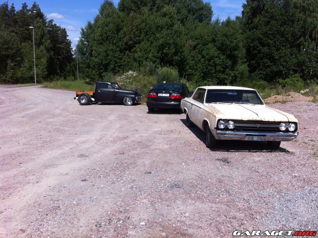

Första tvvätten gjord samt klar för första försöket av reg bes!
https://www1.garaget.org/gallery/images/161/160175/160175-83a90a7f50376c6dccfdc1a6857ba9cd.jpg

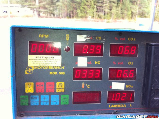

https://www1.garaget.org/gallery/images/161/160175/160175-ae5addd82319b434c2a18a3f78a2c1da.jpg
fick lite poäng på regbes bla på avgasvärde, hä va ju konstigt wink
https://www1.garaget.org/gallery/images/161/160175/160175-a9cda0c558f9c696645ae32aa2553172.jpg
nyreggad på andra försöket smile gick även igenom kontroll me blankt big_smile

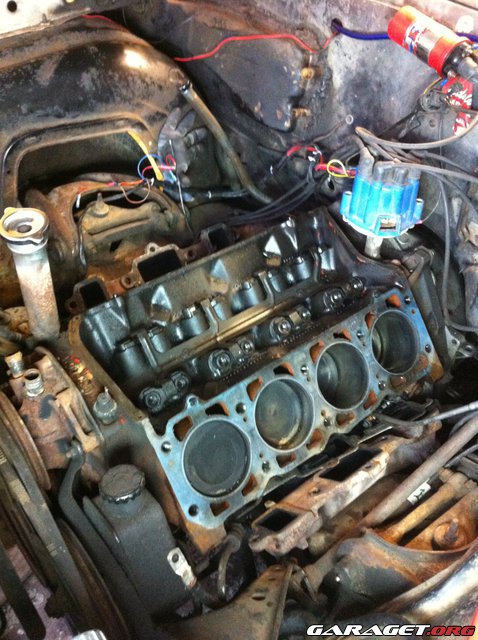

https://www1.garaget.org/gallery/images/161/160175/160175-61e4c97682bc4e22ed05da251f103b97.jpg

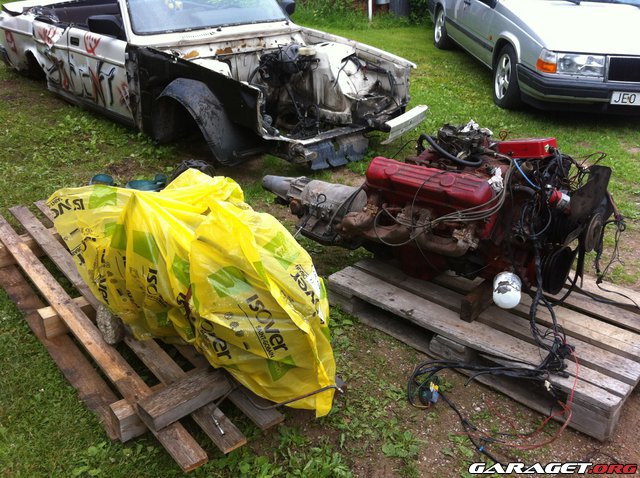

funderade på varför den kokade hela tin, råd frågade här å där men lyssnade på farsgubben som gissade på topp packningen. sagt å gjort topparna av å packningen såg bra skum ut, inte så konstigt att den koka när inte kyl kanalerna mellan toppar å block passa nånstans!
https://www1.garaget.org/gallery/images/161/160175/160175-b7893ee6ca7cbefefe535a0ec8b23274.jpg
kändes bttre å byta motor än leta reda på nå toppar som passade. fick höra av en kompis att de fanns en 455 5 mil härifrån, sagt å gjort 455 me msd tändning å 400 låda inhandlat!

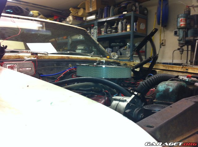

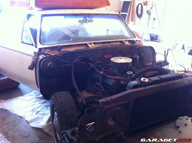

https://www1.garaget.org/gallery/images/161/160175/160175-650063cec8e54a138bc226be7bfb884e.jpg
Då rochester föggen satt fast vart de att använda Edelbrock 600 som satt på 307an istället. motor fästen samt alla fästen till generator å servo passade givetvis inte så de svetsade jag egna! vart rätt tajt mellan huven å luftfiltret men de gick! big_smile provstart å allt gick bra smile
