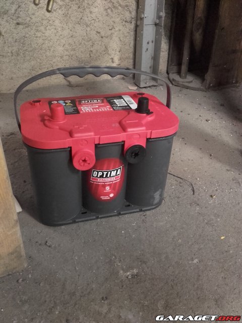

Förra veckan så köpte jag ett Optima RedTop batteri med laddar för 2200kr på Batterilagret i Skövde. Detta ska placeras bak nästa månad tror jag det blir.

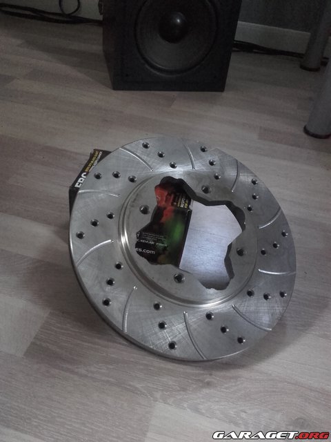

Var nere på Elmia i helgen och då köpte jag nya bromsskivor och belägg fram från GeTech. Fick bli greenstuff med borrade och slitsade skivor. Bör komma nästa vecka.

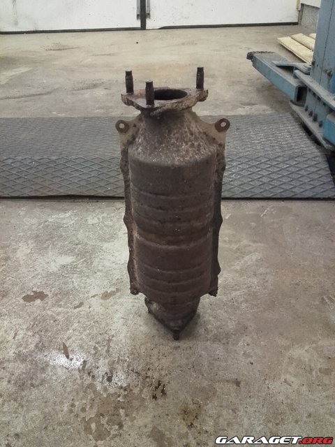

Beställde även en katalysator från bildelsbasen som ska användas till besiktningen endast smile

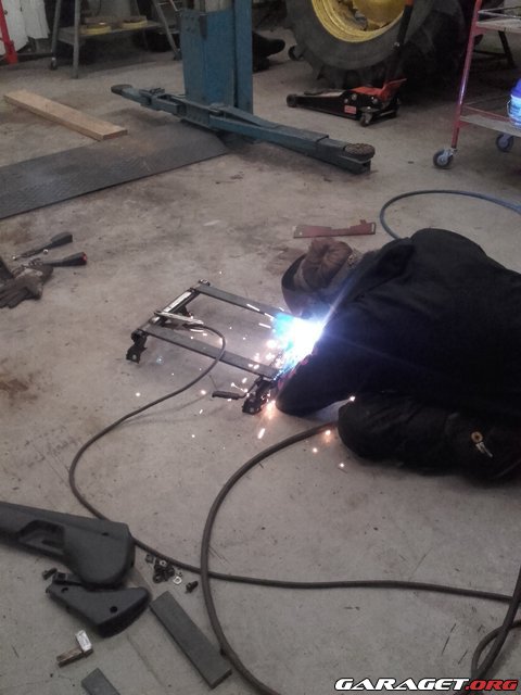

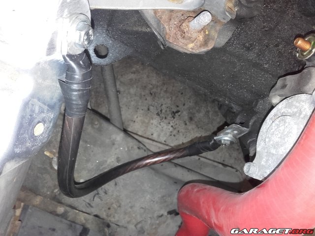

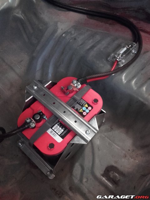

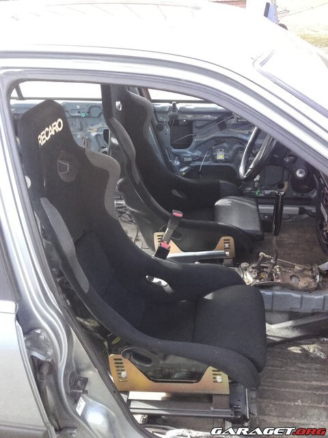

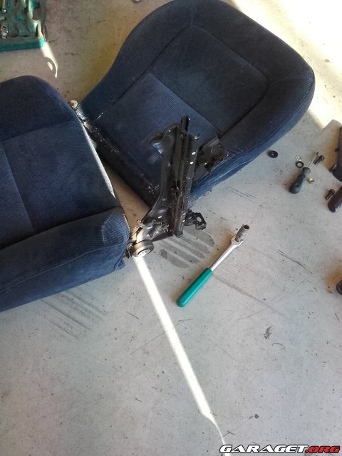

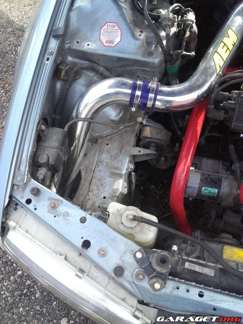

Har grejat denna helgen och förra helgen. Förra helgen så flyttades batteriet bak. Drog en 50mm2 kabel till startmotorn, 20mm2 till särkingsboxen och säkra av denna i bak samt bytte jorden i fram till 50mm2 och samma med jorden i bak.

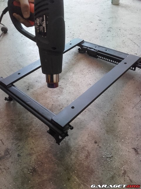

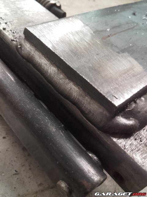

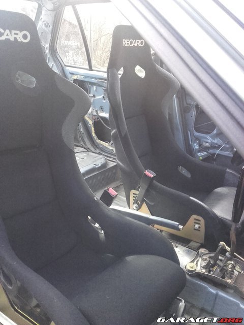

Denna helgen så svetsades stolskenor till sportstolen så nu sitter bägge stolarna i. Två Recaro.
Min bror som hjälpte mig och svetsa och dra kablar till batterit, så de går frammåt nu! smile

Glömde skriva att mina bromsar från GeTech har kommit med. Slitsade, borrade och ventilerade skivor med Greenstuff. Bara köpa nya ok och bromsslangar så kommer detta på plats smile

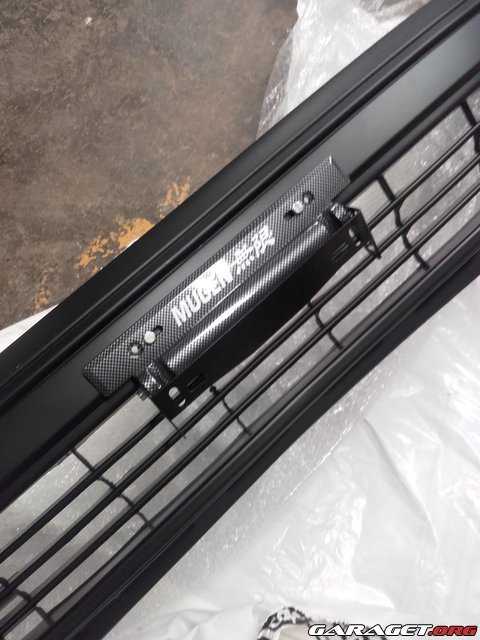

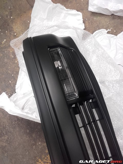

I veckan så beställde jag en ny front på Mekonomen och den kom redan igår. Har även vart och köpt färg till fram partiet. Kommer bli blanksvart och jag frågade efter den svartaste färgen som finns och han sa att de va RAL9005.
Fronten kom grundad och utan spolarmunstycke hålen, så slipper lägga igen hål. De ända som ska grundas är huven för resten är grundat.
Fronten gick precis in i bilen, Corollan är inte så står men de gick ju smile
Testade och montera mina svarta blinkers samt regplåtshållaren, kommer bli snyggt! smile

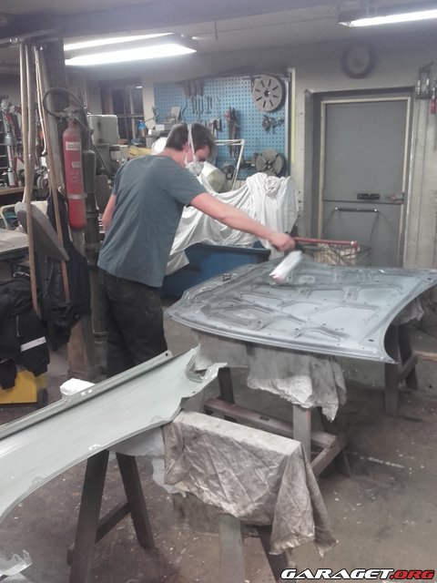

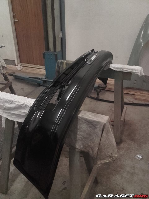

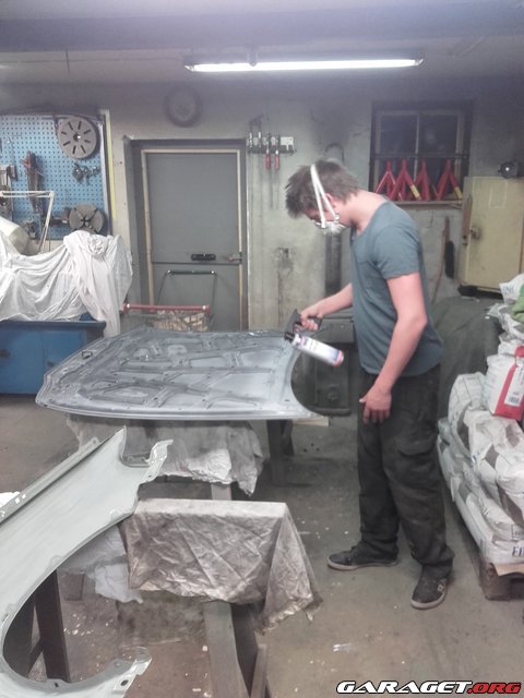

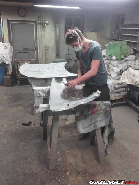

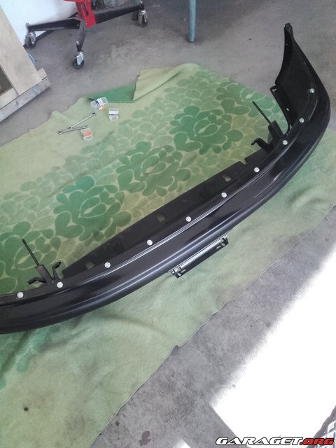

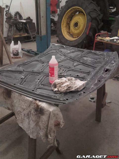

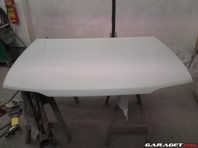

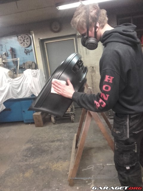

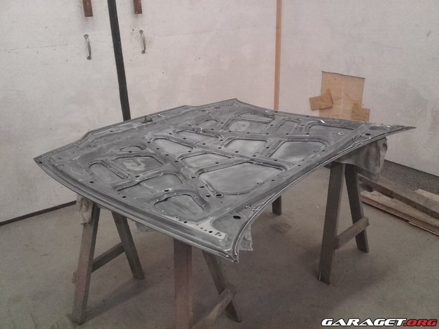

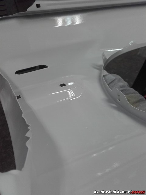

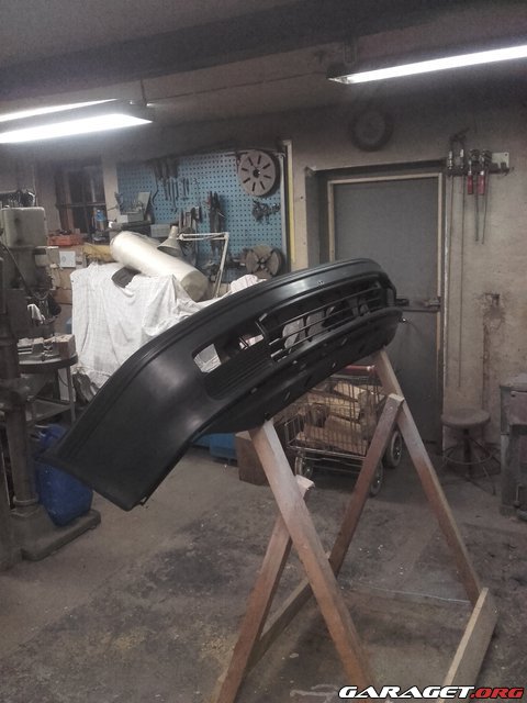

Hänt lite denna helgen. Var tvungen och lacka och grunda med burk då jag inte kan använda sprutan hemma. Gick åt mer än vad jag trodde, så fick inte allt lackat som jag ville. Jag är dock inte nöjd med färgen för jag trodde denna skulle bli blankare men jag ska tydligen ha högblank men detta får duga tills vidare.

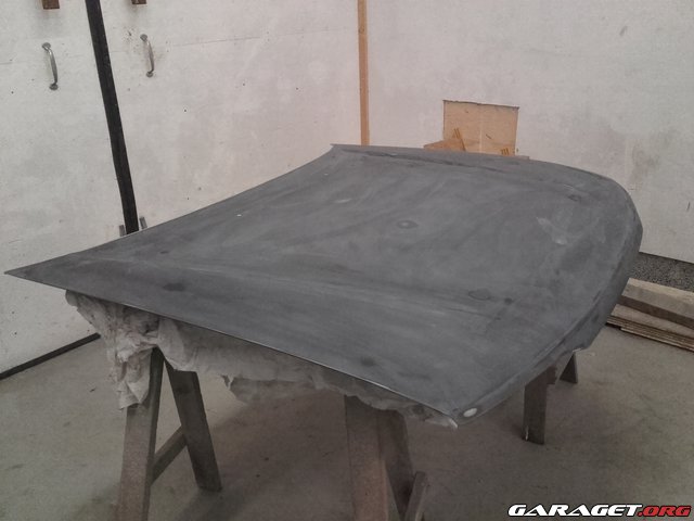

Det jag och min bror han och göra va och grunda huven in och utvändigt samt en skärm invändigt. Fronten blev lackad då den inte behövde grund, låg grund på den redan.
Blev bra resultat även fast vi  lackade med burkar, men det är klart att ytan känns matt men den ser blank ut iaf. Tur de ska bli racebil och inte showbil, inte så noga då wink Vi eldade i kamin så det var runt 30 grader så de va inga problem och få en blöt yta utan rinn.
Det tråkigaste och segaste var väl och slipa insidan av huven, får ju handslipa det mesta men när min bror hjälper till så går det undan!
Monterade på regplåtshållaren idag då lacken har härdat under natten, den fick sättas med insektskruv så det ser lite snyggare ut än och sätta vanliga bult.
Efter vi hade slipat grunden så gjorde vi rent med t-röd sen så tog vi klibbduk precis innan lack så man får bort allt fett på den.

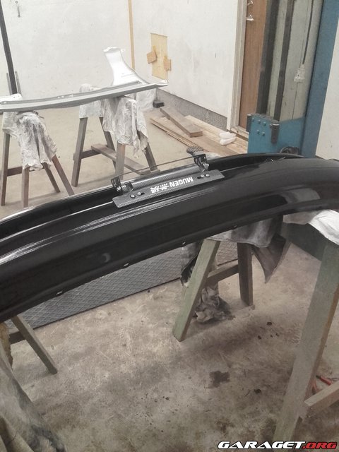

Idag lackade jag balken som är bakom stötfångaren, den man fäster stötfångaren i, den va så ful så den fick bli blanksvart med.
Bilderna lurar lite med den svarta färgen, ser lite grå ut men de är den inte.

Monterade på balken idag men märkte att de inte gick göra m8 bult då den tar i lyktorna och man kommer inte kunna få ut postiononslamporna, så jag får beställa hem clips från ebay smile

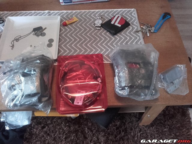

Fått hem lite saker nu. Fått hem HEL stålomsbundna bromsslangar i rött, två nya fram ok och sen MainRelay.
Ska montera detta så fort jag får tid smile

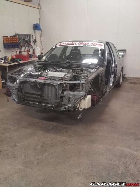

Har inte hänt något alls på länge nu. Men nu har jag fått tillgång till garage i stan och kört ner bilen. Så idag har jag och en kompis rivit ner fronten, skärmarna och en dörr smile
