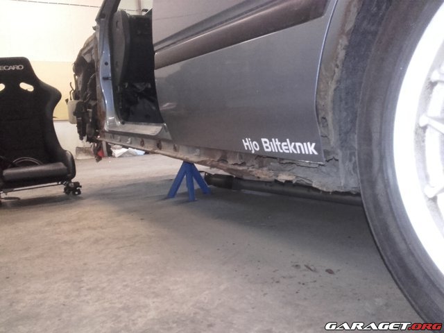

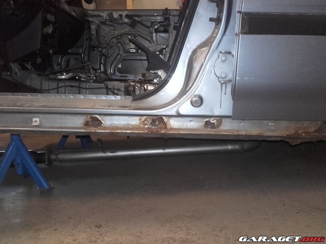

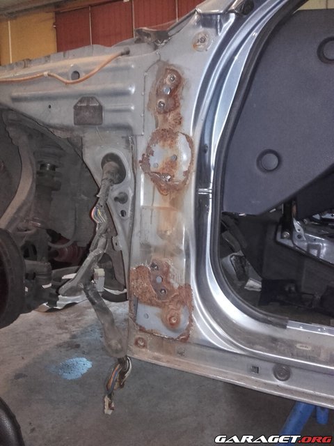

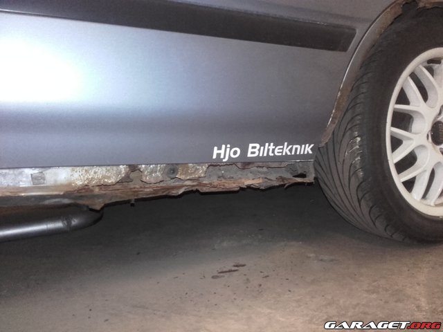

Lägger upp bilder på den dåliga tröskeln så ser ni att de kommer ta mycket arbete och mycket tid. Detta är varför jag kommer skrota denna. Ska plocka av allt som är av värde och som är bra och ha.
Ska plocka kyl och fälgar bara nu, sen åker den till skrot.

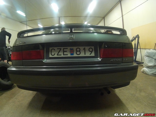

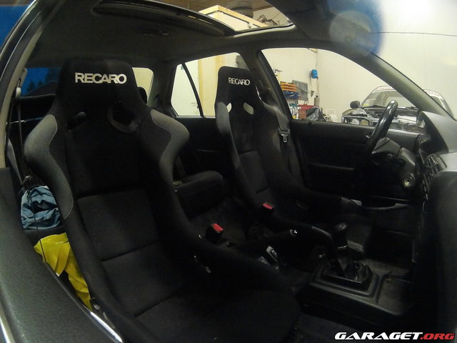

Idag var jag och hämta min nya accord. Går riktigt bra, bara gått 173xxx mil. Mycket mindre rost nu med så det kommer man inte behöva lägga så mycket tid på, finns alltid lite men denna va verkligen fin. Förardörren är på backad så den ska jag byta men jag har ju en hemma så får lacka om den bara sen är de bara slänga på den. Slänger upp ett par bilder hur den ser ut original, ska ut och greja lite så den förvandlas lite wink

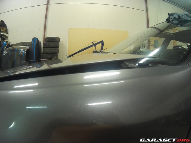

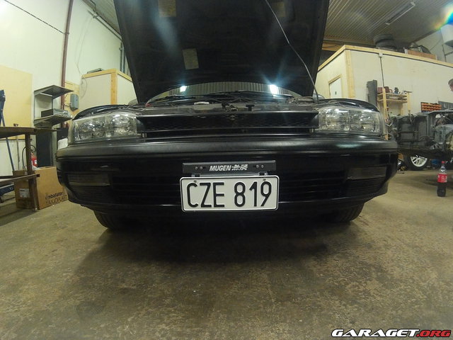

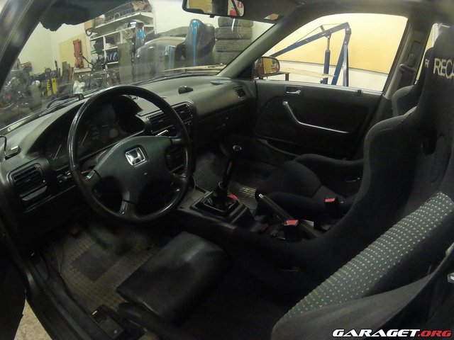

Grejat lite idag och igår med min bror. Satte i mina sportstolar, växelknopp, bytt baklampor, nya fronten, svarta blinkers fram, huvspacers, svarta skärmblinkers. Blev lite skillnad iaf, får nog lacka om fronten till silver, skulle se bättre ut smile

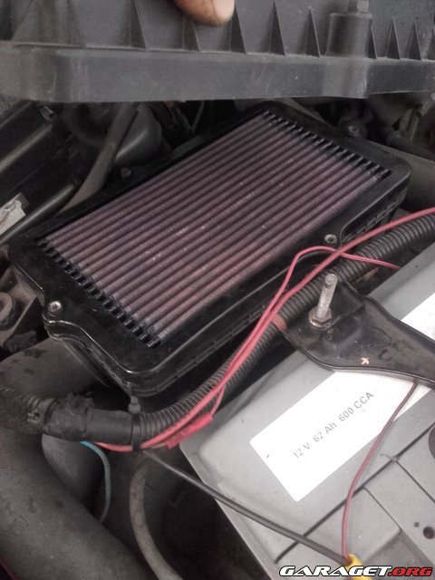

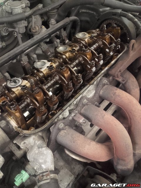

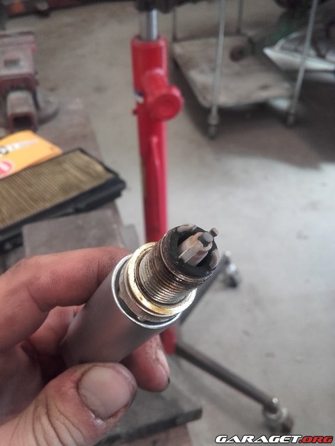

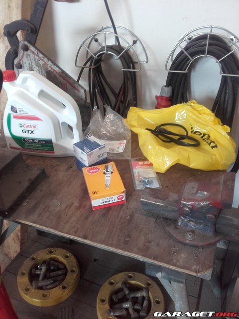

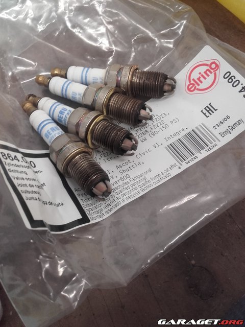

Servade bilen idag då ägaren innan inte hade gjort detta på ett år ungefär eller lite mer. Bytte olja ( Castrol GTX halvsyntet 10w-40, oljefilter, tändstift (ngk), luftfilter (K&N) och ventilkåpspackning. Dom gamla stiften såg bra ut och det va inget skit i oljan smile
Sitter ändå rätt rejält grenrör på dessa original, 4-2-1 smile

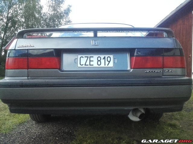

Glömt och säga att jag har satt på mitt avgasrör från min gamla, catconverter och 2,5" med en Apple dämpare i bak, så nu har bilen en bättre sång, gillar Apple dämpare då dom låter lite men när man kommer upp i varv så kommer de sportiga ljudet, man kan tro att jag har 2 dämpare med denna smile
Idag bytte jag även till USA skylt i bak smile

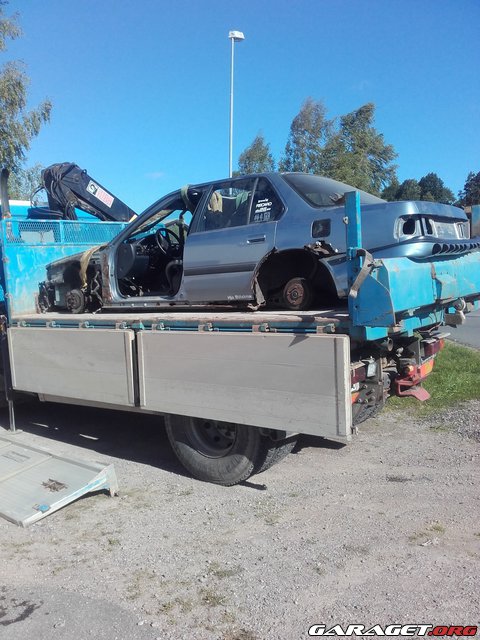

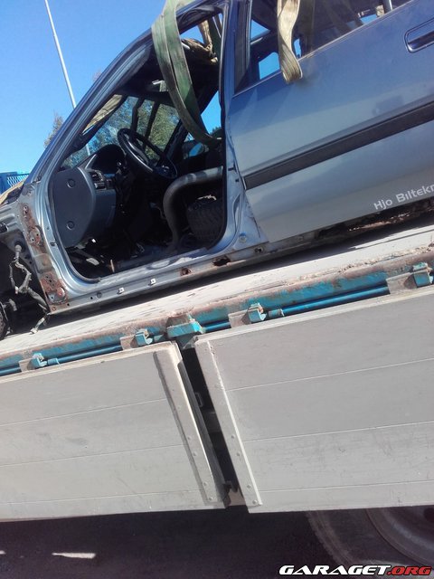

Inte hänt alls mycket här. Men idag så åkte jag iväg med den gamla hondan till skroten med hjälp av min lossas pappa. Vi tog kranbil och lyfte upp den. Har plockat allt de viktiga från den och om någon månad eller två så kommer CB7an åka in i garaget och då påbörjar jag rivandet.
Anledningen till att det inte händer något nu är för detta är den enda bilen jag har så kan inte göra så mycket, måste bara funka till jobbet osv. Får jag sålt på Corollan så kommer det hjälpa en del.
jag hoppas ni fortsätter följa även fast det går segt smile

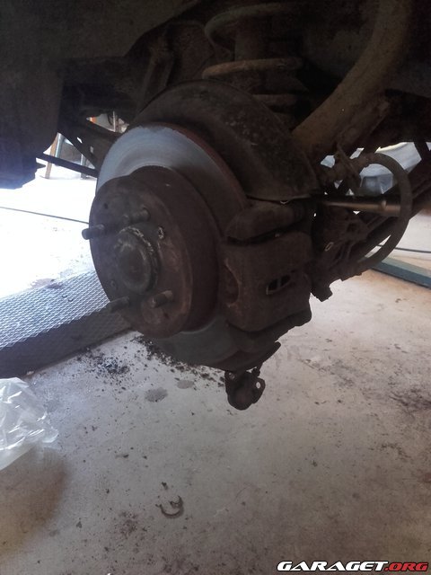

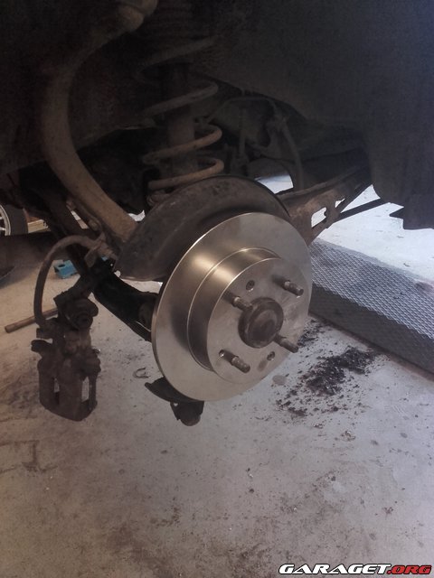

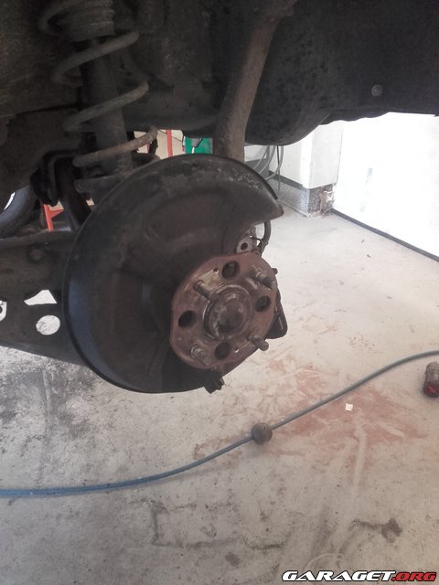

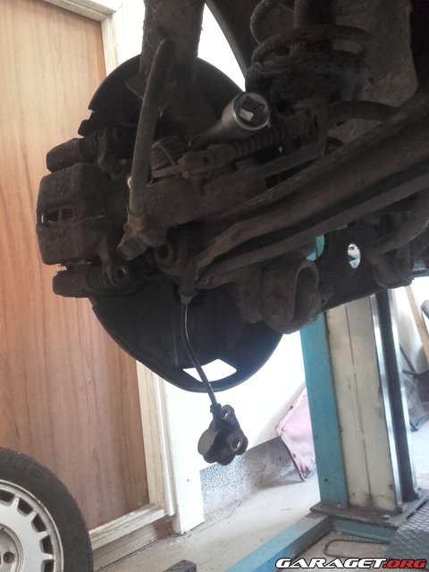

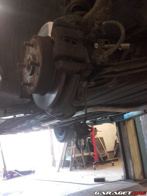

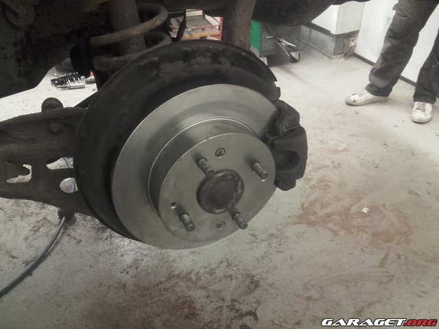

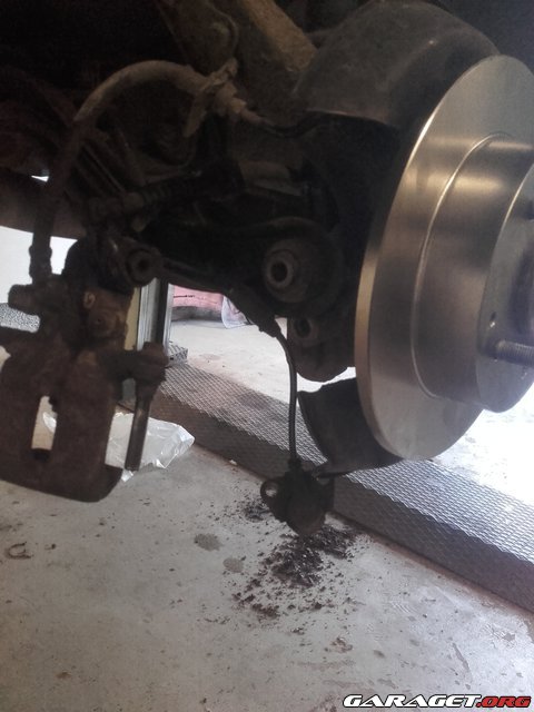

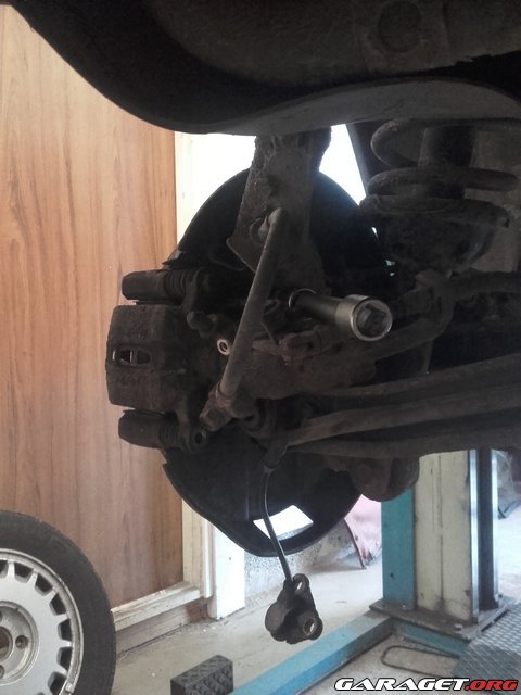

Fick problem i veckan med att bromsarna låg emot i bak. De låg i så pass mycket att man inte kunde ta på fälgarna efter en mil. Så köpte biltema belägg och nya skivor bak. Har smörjt upp oket men det verkar som de är handbromswiren som är kass, så får skita i och använda den. Beläggen va för tjocka så fick slipa av dom.

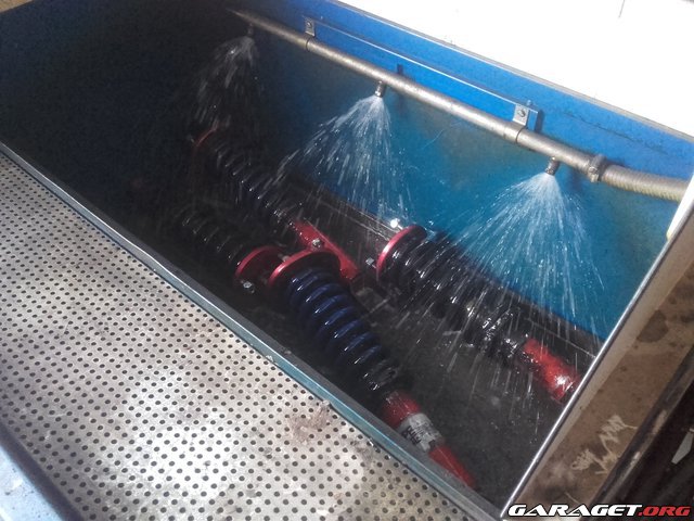

Gjort rent mina gamla coils. Lät dom ligga i avfettningsbad i 20min sen spola av dom och smörja in dom smile
