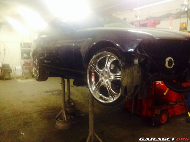

Dag ett klar och nu är front, kylare, insug osv borta:) snart dags för gamla motorn att lämna bilen (kommer inte att sakna den).

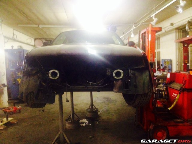

Ursäkta att jag inte uppdaterar så ofta. Nu är bilen i luften och bortmontering av avgassystem m.m har påbörjats.
Snart är växellåda och motor borta. Då blir det dags för montering av V8 hur det nu ska gå när man tyckte det var trångt med en 4:a smile

Nu dinglar den fint, ett ryck nu i veckan så är allt borta då är det bara att börja montering av V8  eller bara och bara. Känns som det kommer ryka iväg några timmar. Men den som väntar på något gott;)

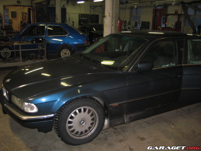

här kommer en bild på donatorbilen, kommer bli ruggigt roligt och ta ner allt från denna!

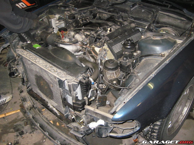

påbörjning av demontering på en bmw e38 6-växlad manuellåda.
https://www1.garaget.org/gallery/images/185/184958/184958-677f386cbbf5981e7ba2dd0f38b6e9fd.jpg
https://www1.garaget.org/gallery/images/185/184958/184958-f36ce9149d63eae7a1a4f3a726998ae4.jpg
detta är från gårdagens arbete, idag har det hänt betydligt mera. kylarna är borta, mycket kablage är borta sjukt mycket kablar. Mer bilder kommer:)
