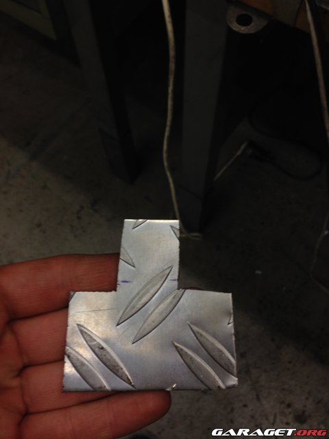

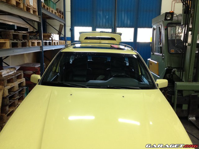

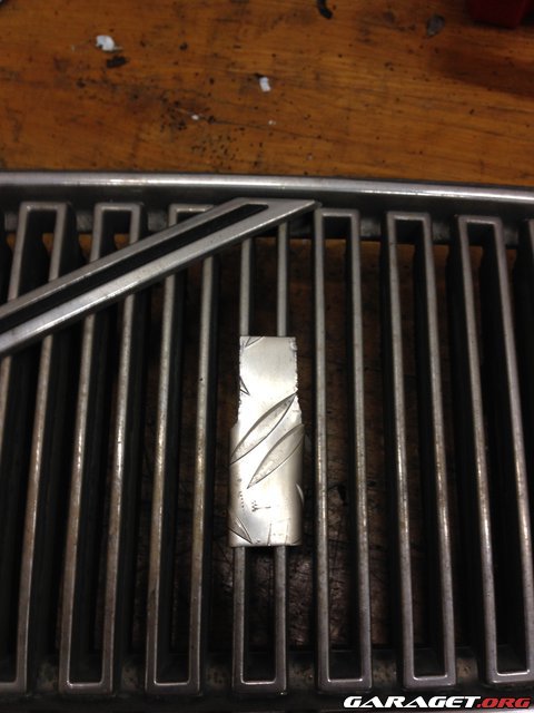

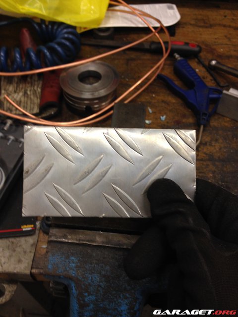

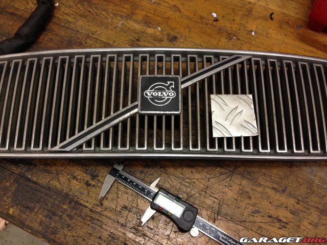

Hej alla! Har varit riktigt dåligt med uppdateringar här, jag vet. Idag fick jag en liten nätt tillsägelse av JimBo__ att jag var sjukt dålig på att uppdatera min tråd så nu tar jag mig i kragen och gör det! tongue

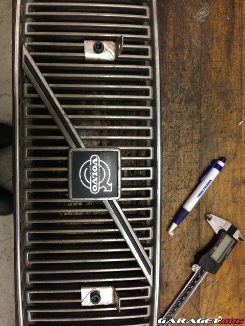

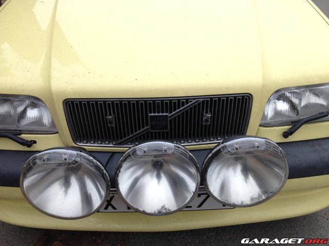

Monterade ju tre extraljus på bilen och hade då inget stag i de då jag inte hade grejer till de och inte visste hur jag skulle montera det. Efter en kvälls diskussion med AD_ så kom hittade jag en bit durkplåt på jobbet som jag fan väldigt passande till mitt lilla "hemmabygge".
https://www1.garaget.org/gallery/images/115/114092/114092-e967895e1567ac12bcf04eb5c05cef1d.jpg
Kapade denna lilla bit på mitten.
https://www1.garaget.org/gallery/images/115/114092/114092-8490fcc747d413ef525c9f7aa7905aa1.jpg
Då blev det såhär! Mätte den så måtten skulle bli bra.
https://www1.garaget.org/gallery/images/115/114092/114092-8868602d86003c1faad3d609d9d23975.jpg
Såhär blev den efter slarvigt sågande med bågfilen...
https://www1.garaget.org/gallery/images/115/114092/114092-1114e02cd9bb1090d075380eed220ead.jpg
Bockade till sidorna lite och då satt den såhär. Vek sedan ner "flärpen" och borrade två hål.
https://www1.garaget.org/gallery/images/115/114092/114092-b5cea899429142190112c7f04603c06b.jpg
Fick då fram detta resultat. Gjorde två stycken likadana så det skulle se bra ut. De är fästa medskuven som ni ser och en bricka samt mutter på baksidan, mycket simpel lösning för att slippa göra onödiga hål. Vill ju inte göra onödiga märken på den smile
https://www1.garaget.org/gallery/images/115/114092/114092-f29ab375a07f6f38a408702854f316da.jpg
Resultatet när grillen blev monterad smile

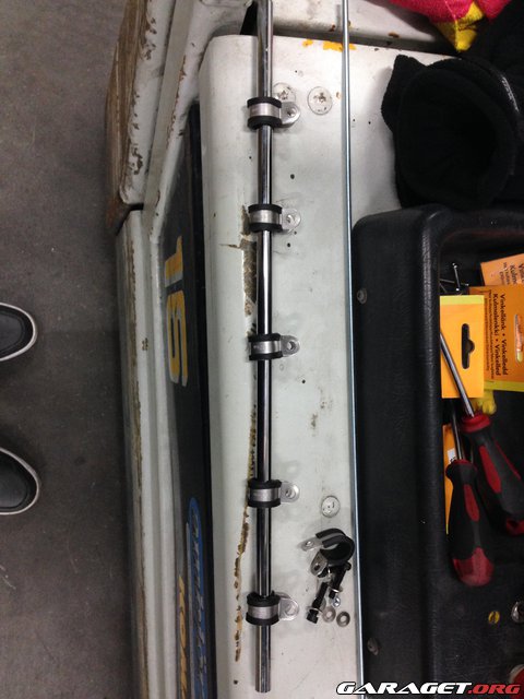

Sedan var det då dags att göra ett så kallat toppstag. Idén kommer från AD_!
https://www1.garaget.org/gallery/images/115/114092/114092-856589558e4891fcf75292077c3fd1a6.jpg

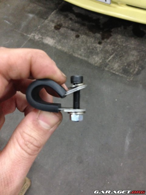

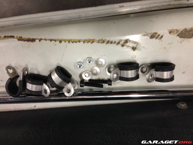

Detaljerna som jag behövde till toppstaget! Röret är ett halvhårt glödgat kopparrör som är kromat smile
https://www1.garaget.org/gallery/images/115/114092/114092-2965a3f50283ae2c264b6eb0c5051b6b.jpg
Mycket smidig klammer!
https://www1.garaget.org/gallery/images/115/114092/114092-62723ae593574620240b96f7e1cb78e1.jpg
Bara att montera på lamporna! smile
https://www1.garaget.org/gallery/images/115/114092/114092-03baf299e94acc3d175e92ba742c8b60.jpg
Här har jag även gjort egna stabiliseringsstag mellan toppstaget och mina fästen jag tidigare tillverkat. Jag vet att de sitter snett, hade bråttom att montera, därför det sitter snett, ska givetvis åtgärdas!
https://www1.garaget.org/gallery/images/115/114092/114092-b1b8909215fab33bf938b916abf7400d.jpg
Stagen är gjorda av gängstång, gaffellänk, kullänk samt krympslang. Mycket billigt men fullt funktionsdugligt samt att det är ställbart! smile

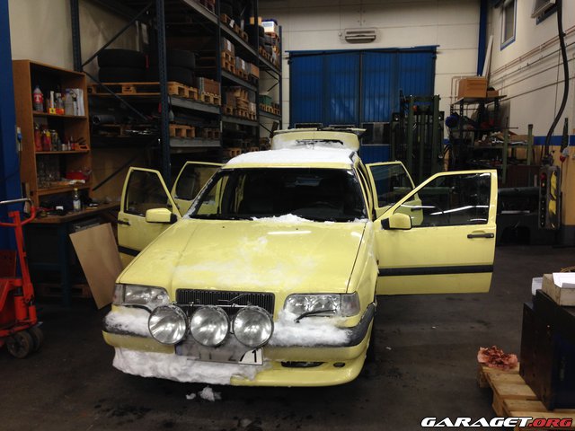

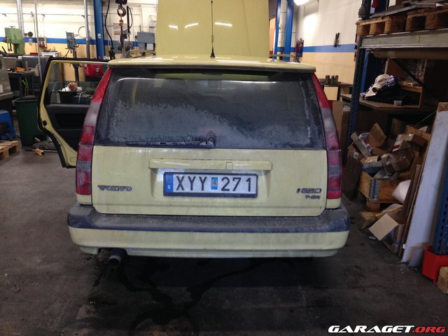

En fredagskväll var det dags att köra in den på jobbet och låta den tina efter första snön.
https://www1.garaget.org/gallery/images/115/114092/114092-87f2bc49067f56ba2bad5067f7b82da9.jpg
Usch för att åka framhjulsdrivet på vintern tongue
https://www1.garaget.org/gallery/images/115/114092/114092-89375ad68444b6c2ff29e60deabe5307.jpg
Dagen efter var den torr och "fin"...
https://www1.garaget.org/gallery/images/115/114092/114092-dbbb93a1cc716e4127f21729d4223ceb.jpg
Usch för vägsalt! sad

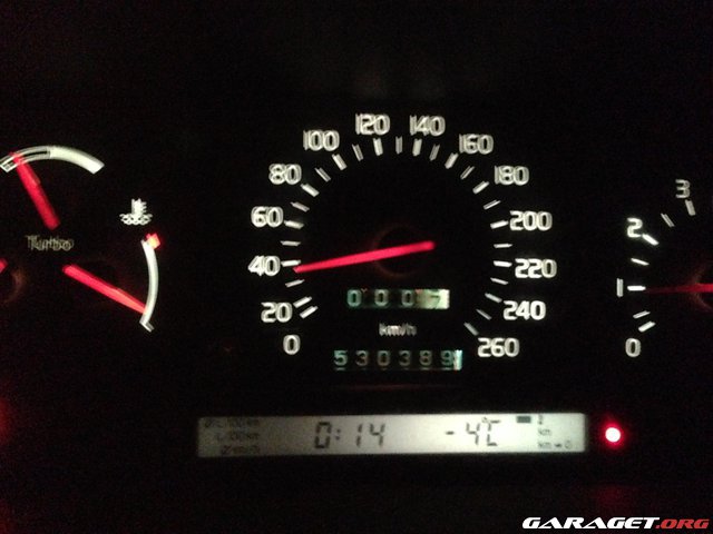

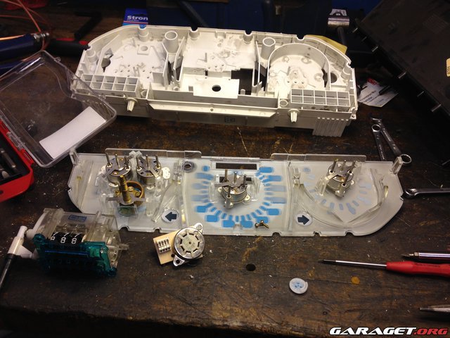

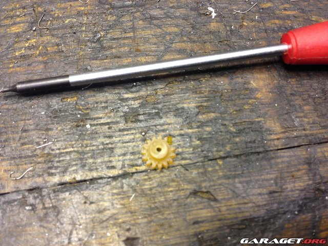

Skulle montera isär mitt mätarhus för att inspektera varför inte trippmätaren ville funka.
http://www.garaget.org/mypage/gallery_i … ge=2118013
Då hittade jag denna underbara älgfamilj på kretskortet! smile
https://www1.garaget.org/gallery/images/115/114092/114092-7243bb96ff5f30cbdbc3a3102165505b.jpg
När det ser ut såhär så frågar man verkligen sig själv om man kommer få ihop det igen tongue
https://www1.garaget.org/gallery/images/115/114092/114092-183ea1578d0022620bf9a1faee253753.jpg
Sjukt dålig bild, men kollar man noga så ser man att en kugg är trasig och det lilla plastdrevet är det som har gjort att trippen ej ville funka. Hade tidigare köpt en drev på eBay för 100kr som monterade dit istället och sedan plockades mätarhuset ihop igen!
https://www1.garaget.org/gallery/images/115/114092/114092-0342b4c97112186b00309d0a14a445d9.jpg
Som ni kanske ser på denna bilden så funkar nu trippen igen! big_smile Bilen har rullat cirkus 70 mil nu sedan jag fixade den smile

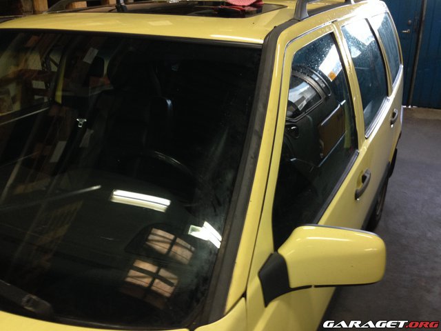

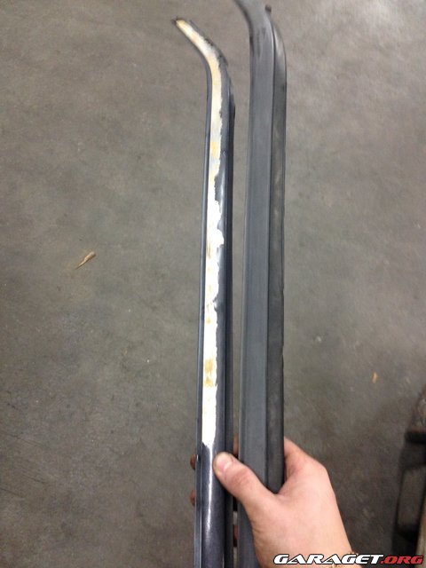

Det är supervanligt att färgen på listerna fram vid rutan släpper på 850, därför fixade jag två lister från V70 billigt på skroten här hemma!
https://www1.garaget.org/gallery/images/115/114092/114092-8ec479a25f880de0a63734a81b6d4e9e.jpg
Skillnaden syns dåligt på bilden, syns bra mycket mer i verkligheten!
https://www1.garaget.org/gallery/images/115/114092/114092-8578fad9ebe496458493c56712c14495.jpg
Blev bra tycker jag! smile
