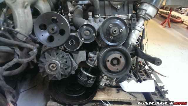

https://www1.garaget.org/gallery/images/97/96511/96511-f6a7e756e4981be63d6f37b25f1b1362.jpg

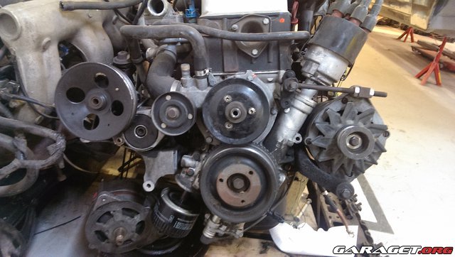

Skulle behöva lite hjälp här. Den första bilden visar generatorn på sin ursprungliga plats. Men den får inte plats i motorrummet. Så jag tänker sätta den på andra sidan, som är original plats för äldre motorer till denna bil. Den undre bilden. Men då blir bekymret fläktremmen. Vilket är det bästa sättet att dra den. Behövs det extra stödhjul. Behöver inte bry oss om hur remmen ska spännas. Generatorn är gjord så att den går att flytta så remmen spänns
https://www1.garaget.org/gallery/images/97/96511/96511-59827d19fbad2dd8ff0d673fa9f12fd9.jpg

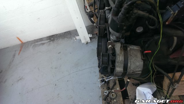

https://www1.garaget.org/gallery/images/97/96511/96511-bc0f84928c98153b80c487ca9d19ab75.jpg
Den sista bilden visar att generatorn är för långt bak. Remmen kommer inte att kunna snurra runt på allla hjulen som den ska. Finns det en annan generator som kan tänkas passa, typ som har längre axel elr sitter längre fram på fästet

du kanske kan be någon svarva en distans eller ett nytt remhjul?
PC-Tekniker
88 Inlägg
4 november 2013
Distans funkar inte för kort axel
Svarvning har jag tänk mig, gör det själv i så fall.
Tänkte slippa för mycket arbete

Okej. På min c kadett kortade jag mitt fäste och satte dit en 100ah generator från 850, och det funkade felfritt. Det tog väl 15 min typ!

Okej nice värt att kolla upp

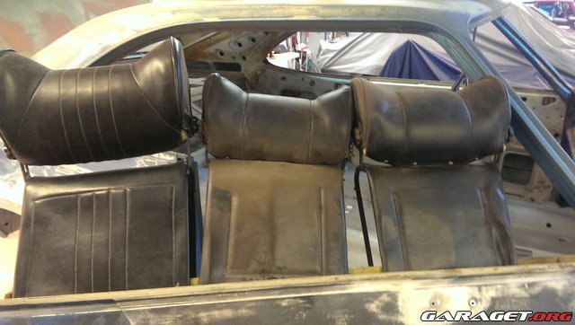

https://www1.garaget.org/gallery/images/97/96511/96511-6185610996c3776571a658225b2edb71.jpg
Införskaffat nackskydd till stolarna. Nån som vet var man kan lämna in för renovering av dessa

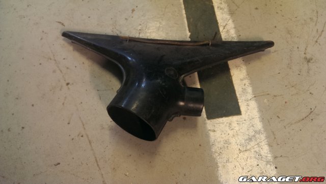

https://www1.garaget.org/gallery/images/97/96511/96511-db5e83ef32c3ef988f842e2a926b9ea9.jpg
Efterlysning av denna del till värmesystemet i cupen, men jag behöver den högra

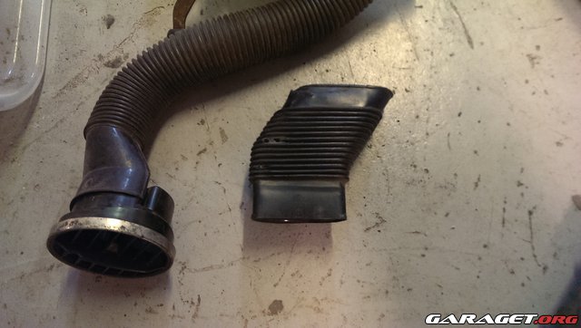

https://www1.garaget.org/gallery/images/97/96511/96511-fa58e4df2d5473c015fc821323c2ca3e.jpg
Efterlysning av denna del till värmesystemet i cupen, men jag behöver den vänstra
Denna är nu på väg med posten
