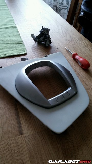

31 maj 2014
Min spaceball platta va massor med märken i, sen jag skar bort den gamla färgen som va riktigt dålig och satte silverfilm sålänge men nu bestämde jag mig för att göra iordning den smile .. For o köpte lite sandpapper och färg sen var det bara börja smile
Demontera spaceball

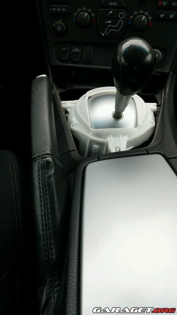

Tog bort den gamla silverfilmen
https://www1.garaget.org/gallery/images/195/194896/194896-4eb3376ce117b577ee1d214a455e5696.jpg

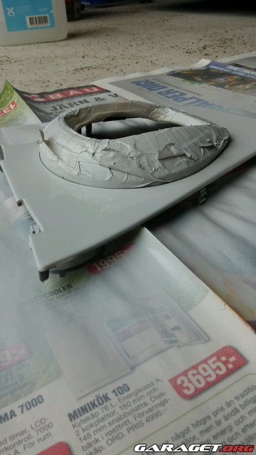

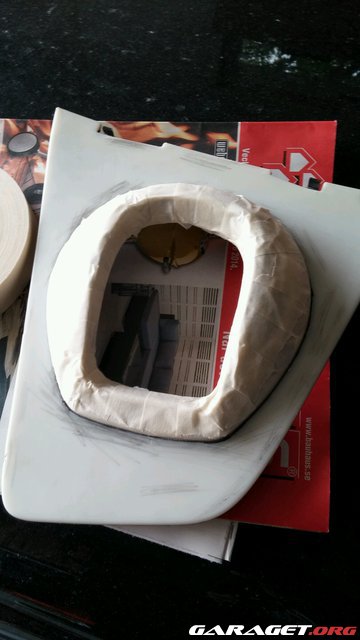

Maskerade spaceballen och markerade vars alla märken var smile
https://www1.garaget.org/gallery/images/195/194896/194896-e198afb4ed0486df66d349f6fd70beea.jpg
Började slipa med 140, sedan gick jag över till 400 och avslutade med 1000 smile
https://www1.garaget.org/gallery/images/195/194896/194896-b63e97d18b8d7e1b25fe54133a65476a_large.jpg
Grundfärgen först tongue
https://www1.garaget.org/gallery/images/195/194896/194896-ba4a1621c062460223c754695690d40d.jpg
Efter någon timme blev det svartfärgen smile
https://www1.garaget.org/gallery/images/195/194896/194896-bb90f1057b49854a163fbc978bdd13dc_large.jpg

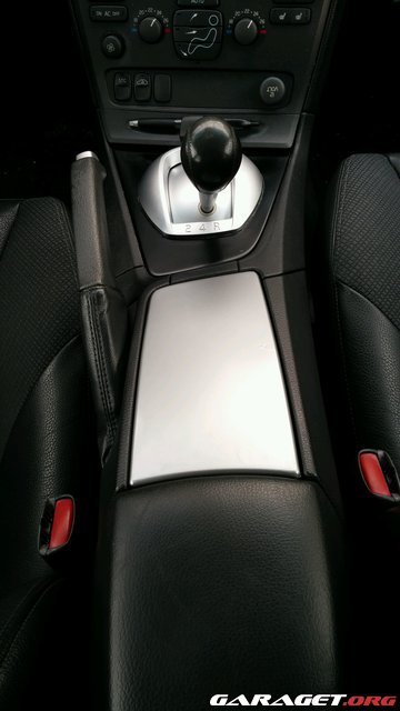

Sedan en provmontering big_smile (Notera att jag inte skruvat fast allt än)
https://www1.garaget.org/gallery/images/195/194896/194896-49eb61c3ee0526e65b258914dfaf9ae8.jpg
