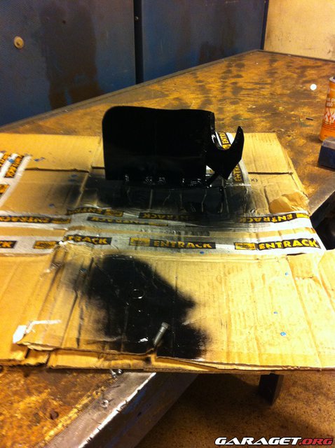

då är det fart på projekt tråden igen här!

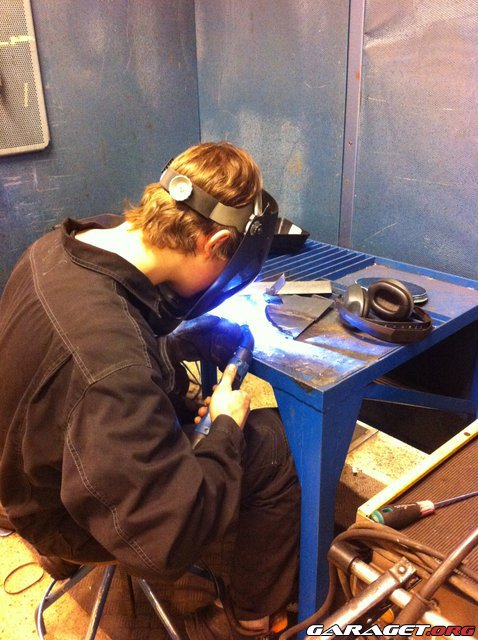

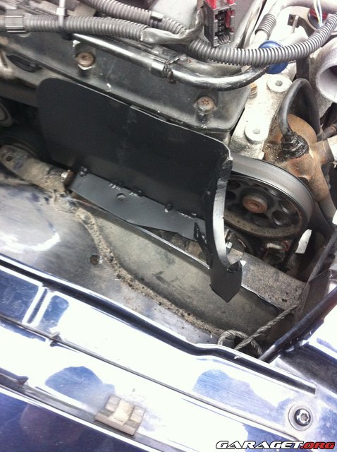

idag började vi med att bygga avskärmning till luftfiltret:)
lite plåt och svets så var det löst:)
https://www1.garaget.org/gallery/images/183/182913/182913-0a4cd584f8025c435c66b38197ff630e.jpg
då var den färdig svetsad! nu målas med varme tålig färg:d
https://www1.garaget.org/gallery/images/183/182913/182913-f7dedc1570b285dcc1668b0a981e66b4.jpg

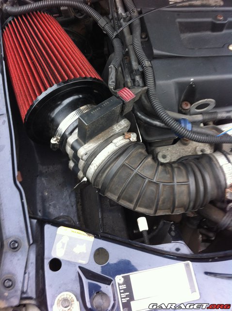

och börja montera den:d
https://www1.garaget.org/gallery/images/183/182913/182913-19fb4054a166a86e532c6c84fa5421c2.jpg
och nu är luftfiltret med på plats!!!smile
https://www1.garaget.org/gallery/images/183/182913/182913-d583bf6420a6e2b2f7798300c54d4f66.jpg

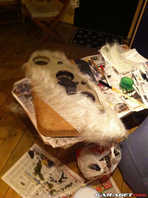

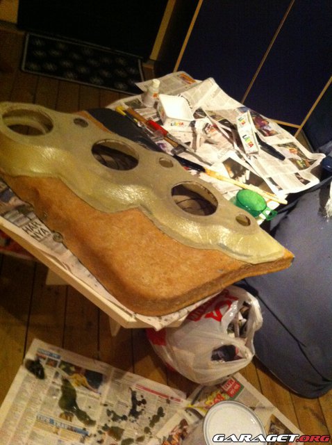

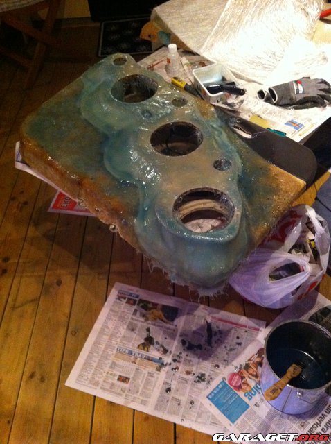

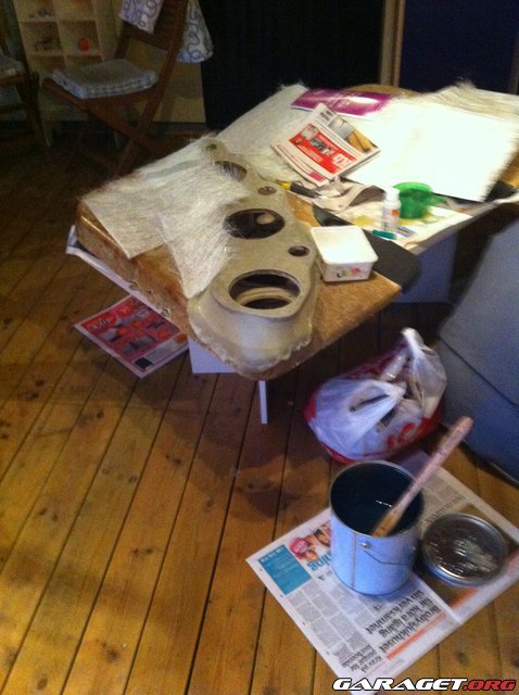

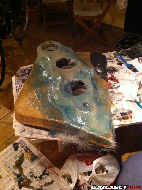

börja glasfibra dörrarna idag! kunde inte hålla mig till snön var borta så fick göra det i uterummet;) nu är en dörr helt glasfibrad!: tror ni det räcker med ett lager glasfiber? för tog två lager med bara polyester:)
https://www1.garaget.org/gallery/images/183/182913/182913-08b2f29dea8a5c0de3952e5acccd5dbe.jpg
https://www1.garaget.org/gallery/images/183/182913/182913-3b1bbb1e9209e5d3c9725d8b3f4b3270.jpg
https://www1.garaget.org/gallery/images/183/182913/182913-c8cb0e681766addda9f6985d74a00167.jpg
Mvh Timmie ljudbyggarN Jourdan

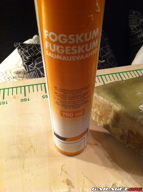

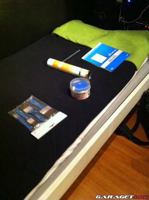

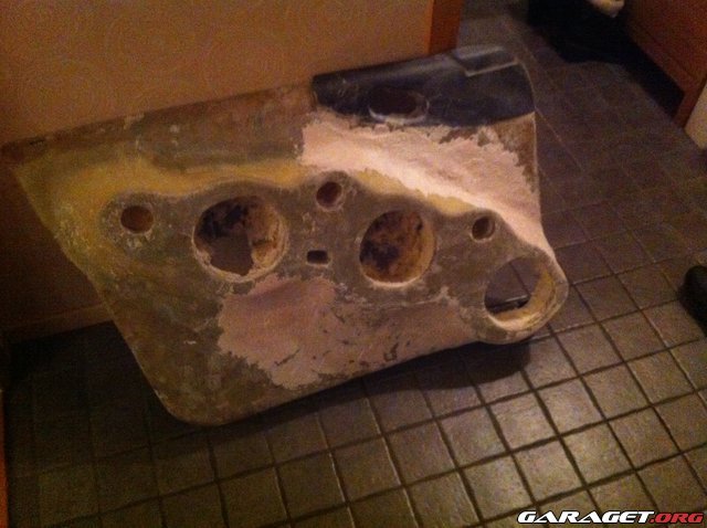

https://www1.garaget.org/gallery/images/183/182913/182913-36303522ff09f7b37415df8f5ebd91b5.jpg

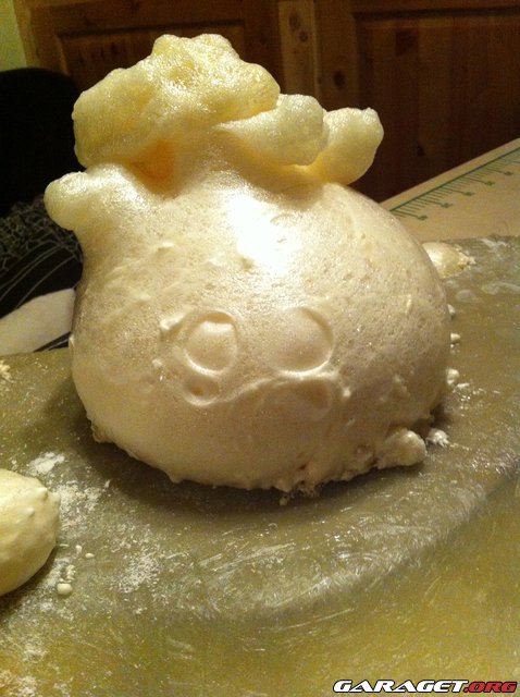

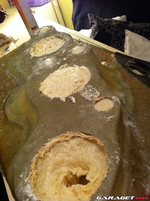

in skaffat lite saker t dörrarna igår. blev bla, fogskum,sandpapper, glasfiber spackel och penslar:)

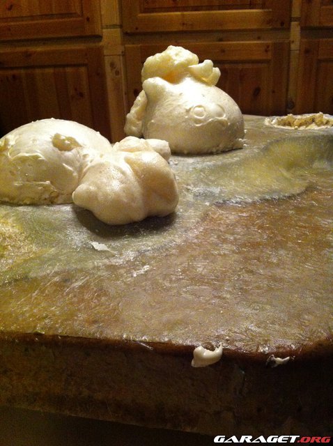

https://www1.garaget.org/gallery/images/183/182913/182913-49c51b81ff2b9fba4d1317d4c36444d8.jpg
https://www1.garaget.org/gallery/images/183/182913/182913-990ec0283e867c0f237ee9b9c0af329e.jpg
https://www1.garaget.org/gallery/images/183/182913/182913-2e2b254d147c831101c2aaa7206d2301.jpg
https://www1.garaget.org/gallery/images/183/182913/182913-a05001e184106f11446f03049fcb3344.jpg
https://www1.garaget.org/gallery/images/183/182913/182913-26ffb64d471e2e33f84f918f5f3bad83.jpg
efter 20 min wink
https://www1.garaget.org/gallery/images/183/182913/182913-6b10affdf22a92dcce70744ac6f645e6.jpg
min nya fogskums kompis big_smile hahaha

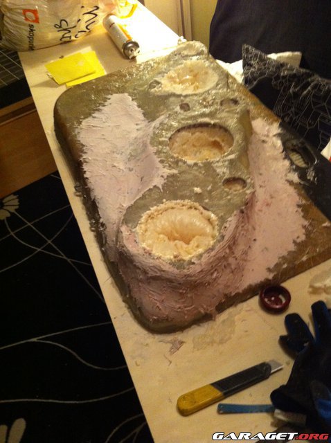

https://www1.garaget.org/gallery/images/183/182913/182913-d4edc868a56d4db30605ed6a4ad32e09.jpg

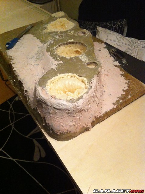

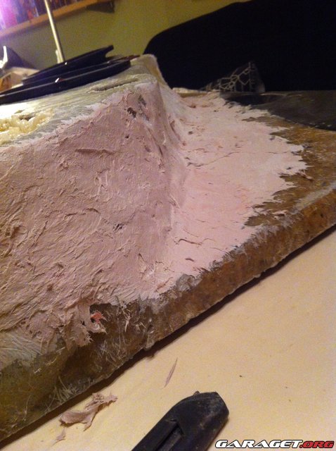

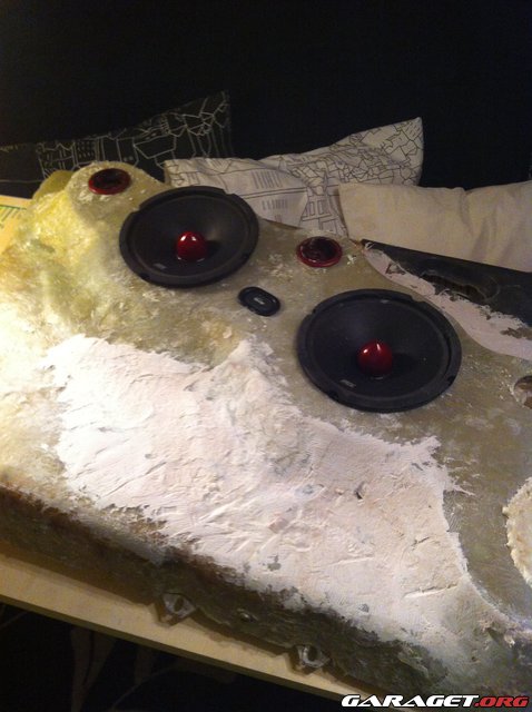

skärt ut hålen igen till högtalarna och lagt på spackel där jag behövde:) lägger inte på alla ställen pga att jag ska klä in det i vinyl:)
https://www1.garaget.org/gallery/images/183/182913/182913-5cc6de30bb4b65c1ceca4dd8e763288b.jpg
kommentera gärna och följ big_smile

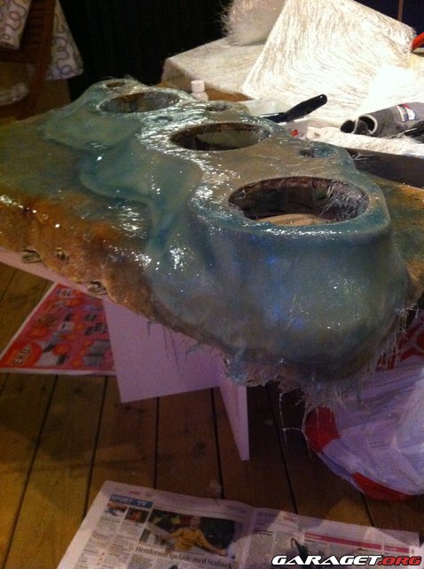

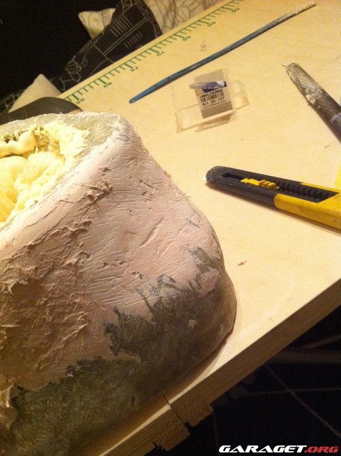

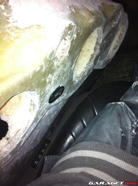

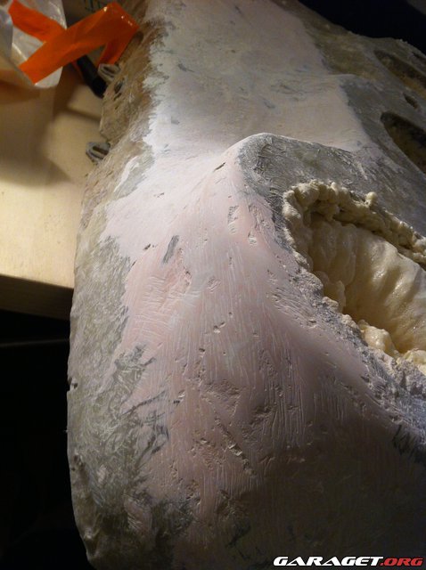

https://www1.garaget.org/gallery/images/183/182913/182913-8bdcf3a4c01fca1018e3e98bd83203e7.jpg
före slipning
https://www1.garaget.org/gallery/images/183/182913/182913-d16c5f5bfdcda87160a853cc3210536f.jpg
efter slipning:) fin spackel sen när hela är så här:)
https://www1.garaget.org/gallery/images/183/182913/182913-2dc2bd1281fdd4fa1e32ad44b1d97798.jpg
lite mer glasfiberspackel för att jag missade på några hål:( haha gör om gör rätt:)
https://www1.garaget.org/gallery/images/183/182913/182913-d8778996e190dcabc43e2f44736c045f.jpg
bonus bild:D
https://www1.garaget.org/gallery/images/183/182913/182913-cb3deb053c6efcfb2dd179f0b2f50159.jpg

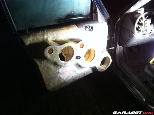

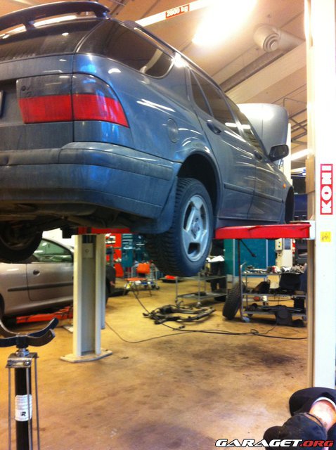

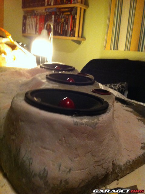

https://www1.garaget.org/gallery/images/183/182913/182913-1e5699960de5721a4d9db284a22e1cb2.jpg
kundbil i skolan undra vad som ska göras på den?wink någon som kan gissa?big_smile lägger ut bilder på vad sen;) hoppas ni gissar rätt finns lite ledtrådar på bilden;) hahah
o nu fortsättning av mitt projekt:)
lite slipning idag igen smile
https://www1.garaget.org/gallery/images/183/182913/182913-23495a8f0be40ccf7d0a13883ccb954f.jpg

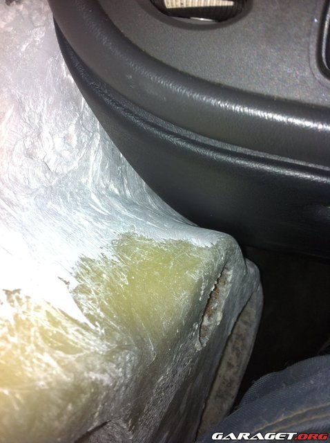

nu ska den ut och provmoteras:Dbig_smile
https://www1.garaget.org/gallery/images/183/182913/182913-4b69945f250e91902b2f033bfdbd7d6d.jpg
på plats:D
https://www1.garaget.org/gallery/images/183/182913/182913-a674745c3ee1ad810b4704c93f88834d.jpg
blir litta tight men det går:D hahah
https://www1.garaget.org/gallery/images/183/182913/182913-df8d0c2d72b2a6796e4846a7e428f160.jpg
som gjort för bilen;) haha
https://www1.garaget.org/gallery/images/183/182913/182913-210c8ba55fe08b36d122192abeb8cea7.jpg
