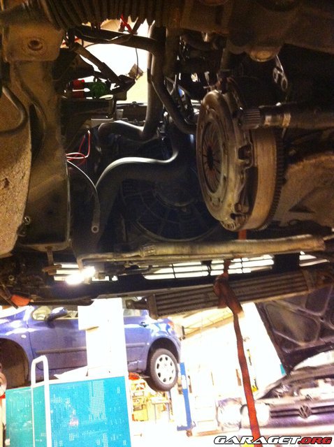

14 februari 2014
#106

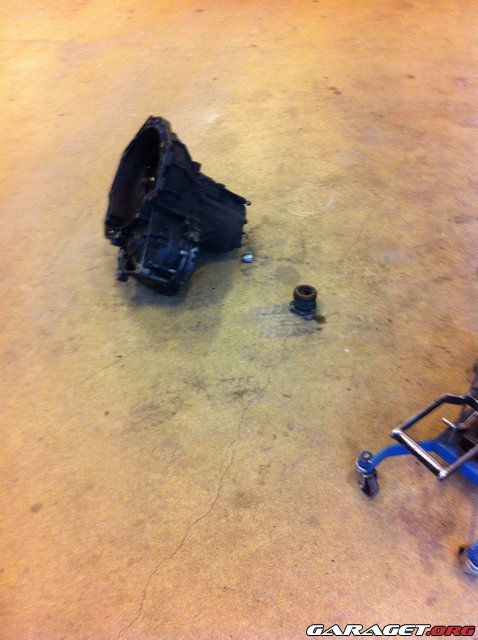

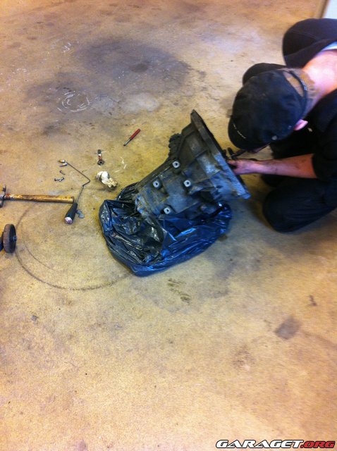

https://www1.garaget.org/gallery/images/183/182913/182913-d56e408c1c1782ac11ab1140889eb1f1.jpg
Hmm fattas något här?wink haha växellådsbyte på en Saab 95 i skolan:)
https://www1.garaget.org/gallery/images/183/182913/182913-d22002a9b4c0684ed98459c899f38060.jpg
Gammal låda vs ny
https://www1.garaget.org/gallery/images/183/182913/182913-31fa94da5aa3abc626cb33e34ad95579.jpg
Ny låda!smile
Byter över uttrampningslager från den gamla till den nya då den var ett halv år gammal o frisk:)

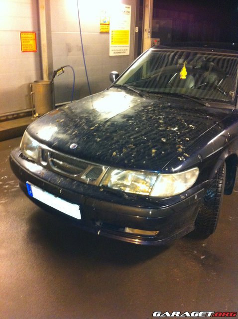

https://www1.garaget.org/gallery/images/183/182913/182913-64299910e151acf54791cb8d877327f0.jpg
https://www1.garaget.org/gallery/images/183/182913/182913-791ca79c5bd6c5cde10f087ac404522f.jpg

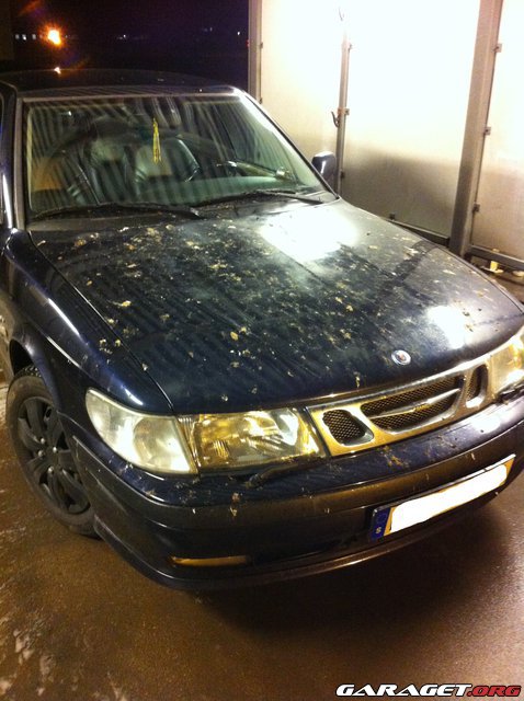

fåglarna hos min tjej gillade tydligen inte min mobil... aja nu är den tvättade igen xD haha
https://www1.garaget.org/gallery/images/183/182913/182913-da14b42003cd9f233d00780b210061fc.jpg
https://www1.garaget.org/gallery/images/183/182913/182913-ab786318527aa340614bf753ff7b499b.jpg
https://www1.garaget.org/gallery/images/183/182913/182913-4a9d7c224370981bd42d2245ffd0515a.jpg
börjar se bra ut nu!!big_smile eller vad tycker ni?big_smile

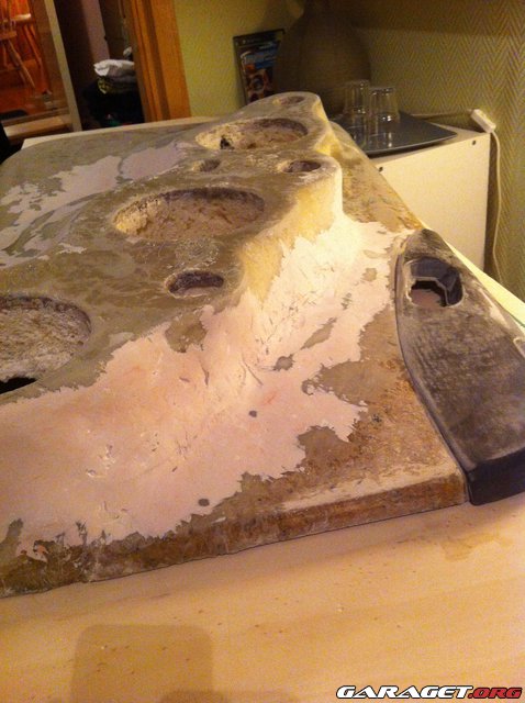

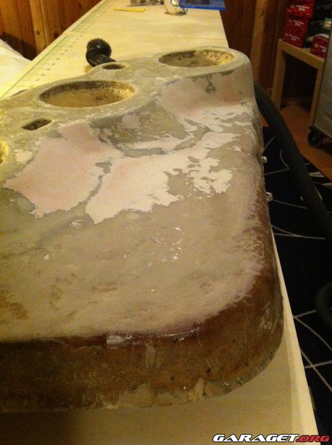

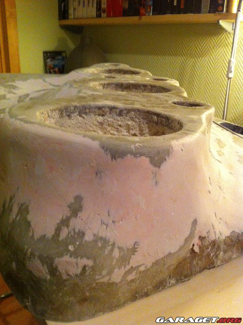

#110

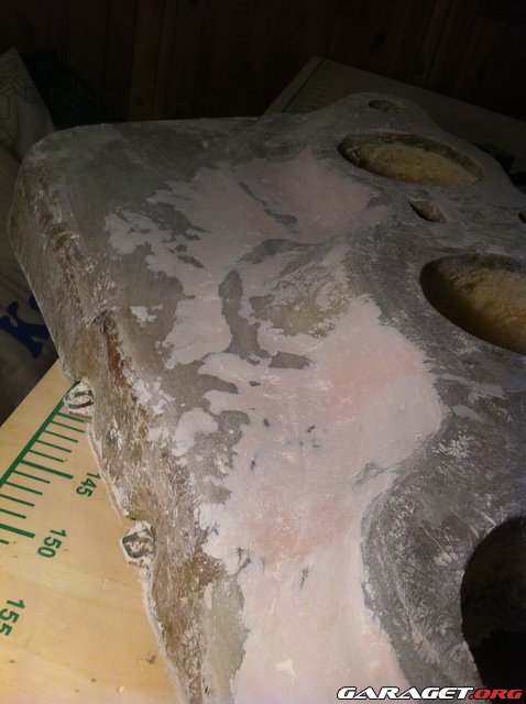

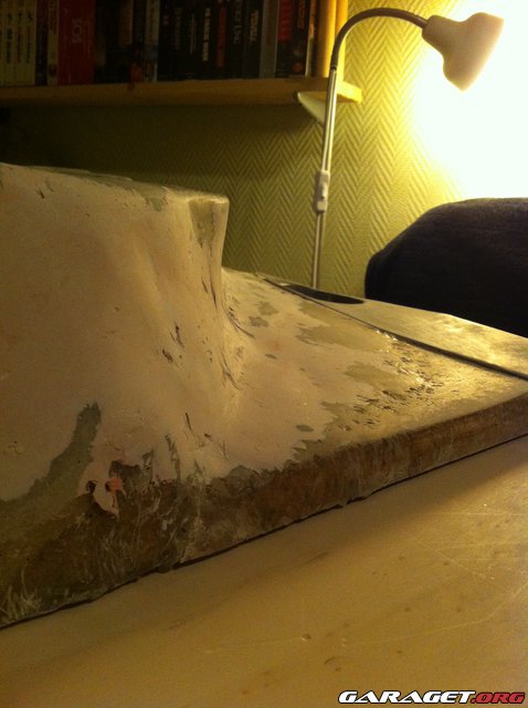

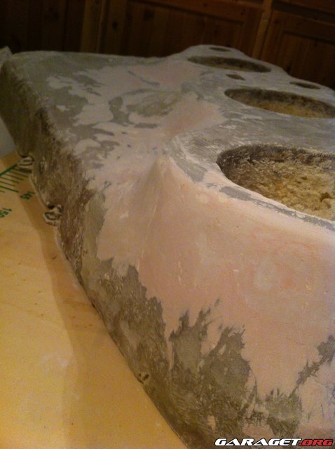

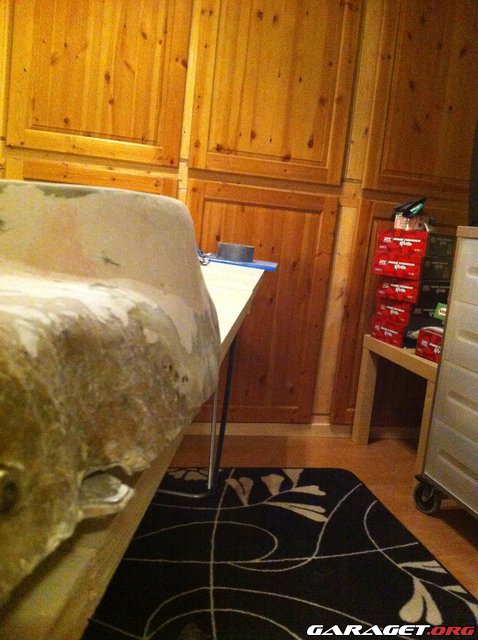

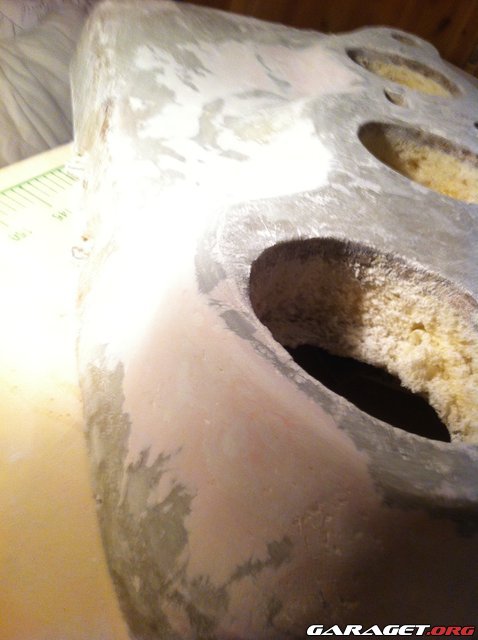

https://www1.garaget.org/gallery/images/183/182913/182913-9edff0ef8dba4b54d5889ccaf4281abc.jpg
börjar få sina former nu blir riktigt smääääxigt;)
https://www1.garaget.org/gallery/images/183/182913/182913-32feb918d4faf5f4d0add32c14dd6768.jpg
https://www1.garaget.org/gallery/images/183/182913/182913-e8267f5e69fae2e1e89fccc9ce0127fe.jpg
https://www1.garaget.org/gallery/images/183/182913/182913-907fda8fdebed5e6203285c2d46a5166.jpg
https://www1.garaget.org/gallery/images/183/182913/182913-431e569950535f03c0c52906cdeb75a9.jpg
blir lite finspackel på vissa ställen big_smile
Mvh Timmie ljudbyggarN Jourdan

#111
Topntrim är ju kända för sin vinyl, jag kör själv superstretch därifrån på det mesta i min bil. Den är jäkligt lätt att jobba med och stretchar bra, dock blir det spännande att se om du lyckas klä dem där i ett stycke, det är ju ganska mycket former tongue Lite svårt att avgöra på bilderna men det går säkert om man använder hjärnan lite smile

#112
superstretch hade nog fan varit bäst ändå om det går:) vad kör du för lim innan? jadå det gäller vara envis så går det:D haha
493 Inlägg
18 februari 2014
#113
Nja envishet hjälper nog inte så mkt, det gäller att tänka och använda värmepistolen flitigt. Det kan t.ex vara helt avgörande var du börjar klä och på vilken ledd du lägger vinylen då den stretchar olika bra åt olika håll ofta.
Jag kör fastbond30, applicerar det med spruta! Riktigt grymt lim. smile

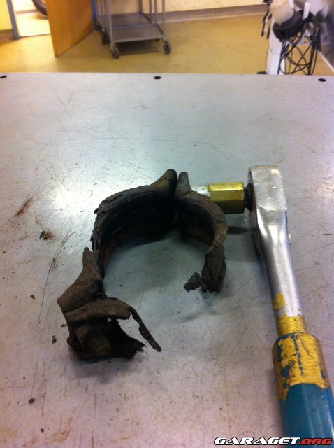

#116

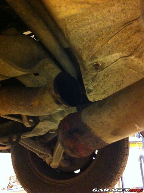

https://www1.garaget.org/gallery/images/183/182913/182913-d91769d640aa7fd4722d9c0ba839c235.jpg
https://www1.garaget.org/gallery/images/183/182913/182913-8e948043f5254893ec983afe2eddedd7.jpg
avgas fäste efter katten hade visst gått av när jag hissade upp bilen i skolan så det blir att byta smile imon kör vi ett bromstest på den och ljusinställning ska bessa den på tisdag:)

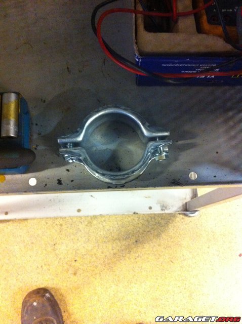

https://www1.garaget.org/gallery/images/183/182913/182913-0b5707c465766ce0ac6e7869761c5519.jpg
ny klämma:)
en fråga till er! får man ha led belysning på bessen? tex har vid nummerplåten och positions ljusena fram..

#117
Timmie123 skrev:
http://www1.garaget.org/gallery/images/183/182913/182913-d91769d640aa7fd4722d9c0ba839c235.jpg
http://www1.garaget.org/gallery/images/183/182913/182913-8e948043f5254893ec983afe2eddedd7.jpg
http://www1.garaget.org/gallery/images/183/182913/182913-0b5707c465766ce0ac6e7869761c5519.jpg
ny klämma:)
positions ljuset har jag ingen erfarenhet av men tror det ska och nummerplåts belysningen defenitivt så länge det är vitt bara smile
