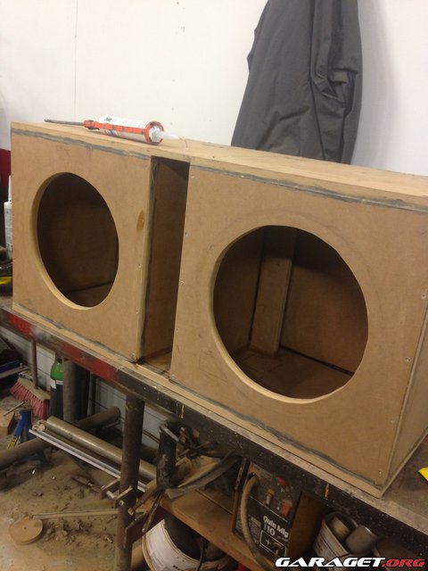

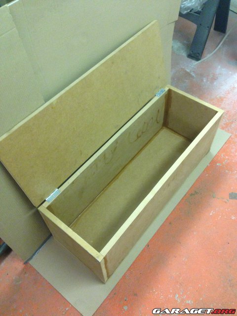

Så här ser lådan ut just nu,  lite kvar innan det blir att ställa in den i bilen smile
https://www1.garaget.org/gallery/images/18/17959/17959-d33e2388b19f351f75414bb4c62f1609.jpg
Baslådan smile

Ska du ha baksäte också eller blir lådan för stor för det? Vilka mått är det? smile
Kör man luftkylt så kan inget läcka.
Kolla gärna in min bubblarenovering: http://www.garaget.org/forum/viewtopic.php?id=266960
395 Inlägg
28 januari 2014
Det blir inget baksäte kvar. det finns det inte plats med just nu smile
Den är 116cm bred, 55cm hög och typ 40m djup smile

Blir fett då med andra ord wink Funderar själv på att sätta in lite skönt ljud men har inte riktig koll på hur stor låda man kan ha och fortfarande ha kvar baksätet. hmm

Du kan utan större bekymmer ha 2st 10" basar och ha kvar baksätet,
Såhär gjorde vi i min mammas/pappas bubbla.
http://www.garaget.org/?car=40691&image=1387249
Det är en Rockford Fosgate Power 10" i sluten låda smile

Kul att du säger det, hade funderat på just 2st 10" Rockford som en kompis säljer, men de sitter i en färdig fabriksbyggd låda. Man får väl mäta och se om det passar och ev. modda lådan om det inte går smile Frän lösning BTW med att sätta basen sådär wink

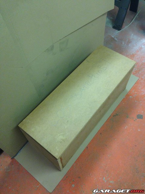

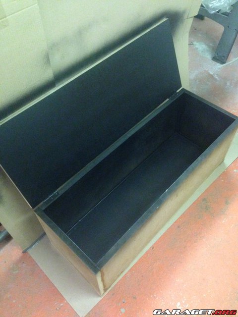

Några små framsteg idag,  Vi fixade en batterilåda, blir att ha batterierna och laddaren i den, stadig och fin, Insidan målades svart, utsidan kommer kläs med samma tyg som ska på baslådan smile
Sitter nu även 2st excenterlås så man kan stänga igen den ordentligt
https://www1.garaget.org/gallery/images/18/17959/17959-54c45e797d6d2d4069e8a544ee4fb697.jpg
https://www1.garaget.org/gallery/images/18/17959/17959-1ef5814db6c35d28ecec842651a45c61.jpg
https://www1.garaget.org/gallery/images/18/17959/17959-536005d9cfc43a273da7a75d5360c1f7.jpg

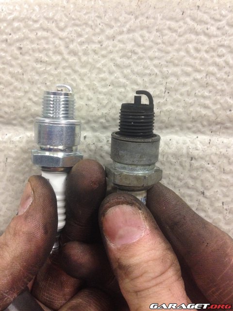

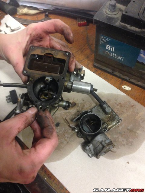

Bubblan gick dåligt senast jag körde den ur garaget och ville efter det inte starta,
så igår blev det att ta lös förgasaren och rengöra den, samt byta tändstift. Då startade den igen big_smile
Både rengöringen och byta av stiften var på sin plats,
nu är det bara att ställa in tändningen.
STOOOORA o Många tack till ZiMMeN smile
Förgasaren i bitar smile
https://www1.garaget.org/gallery/images/18/17959/17959-9a3ec743e3acef38a722d787520ea46f.jpg
Nytt VS Gammalt

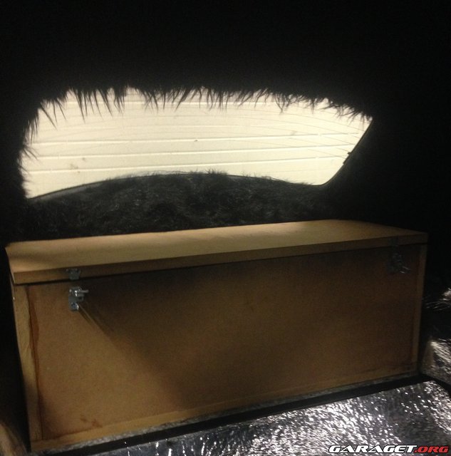

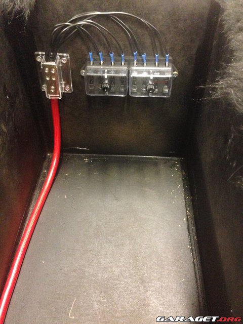

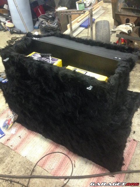

Batterilådan byggd, inpassad och klädd. Har även börjat göra iordning den lilla elcentral som ska sitta i batterilådan.
Även baslådan blev klädd
Batterilådan inpassad, Sitter som en smäck wink
https://www1.garaget.org/gallery/images/18/17959/17959-8ad4bd787b11017a44516a6ecf4a10c3.jpg
Batterilådan och baslådan börjar bli redo big_smile
https://www1.garaget.org/gallery/images/18/17959/17959-520c99522149a38f19b4b79f6f08bd4c.jpg
Början på elcentralen i batterilådan
https://www1.garaget.org/gallery/images/18/17959/17959-891830e7143322ca5297bfebd3031567.jpg

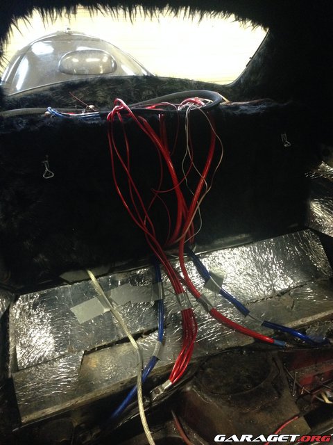

Här står nu batterilådan på sin plats, Det blir ändå en hel del kablar smile
https://www1.garaget.org/gallery/images/18/17959/17959-8af5a2a6cb6999f7a453a8cd425d2c4c.jpg

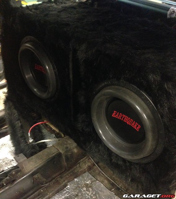

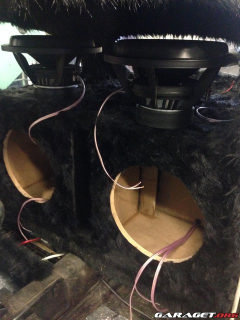

Baslådan passas nu in, sedan in med basarna,
https://www1.garaget.org/gallery/images/18/17959/17959-1161e97b829dd5335498cde364b1f8d9.jpg
395 Inlägg
17 februari 2014
Basarna på plats smile
https://www1.garaget.org/gallery/images/18/17959/17959-f241e6b244341460fd22ba7c60894487.jpg

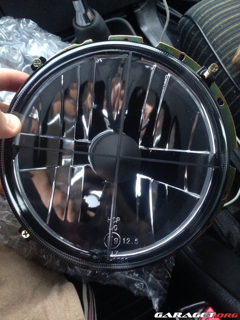

Då har mina nya framlyktor kommit ;D
https://www1.garaget.org/gallery/images/18/17959/17959-ea16c755ceeb7e73b3f432bf6f280438.jpg
32 Inlägg
19 februari 2014
#59
Lagomt sjyssta lyktor där!
395 Inlägg
20 februari 2014
#60
Ja jag hoppas att dom passar bra smile
