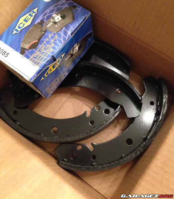

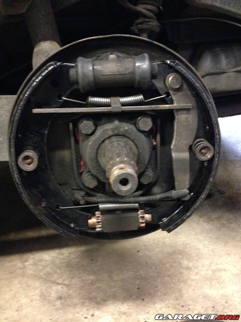

Bromsbelägg och bromsbackar inköpt smile
https://www1.garaget.org/gallery/images/18/17959/17959-5717c886d1e54b86e9d881a2987731c2.jpg
Bromsbackarna monterade, passade på att frächa upp i trumman i samma veva,  Tackar ZiMMeN för all hjälp smile
Många tack kommer att gå till ZiMMeN
under detta projekt wink

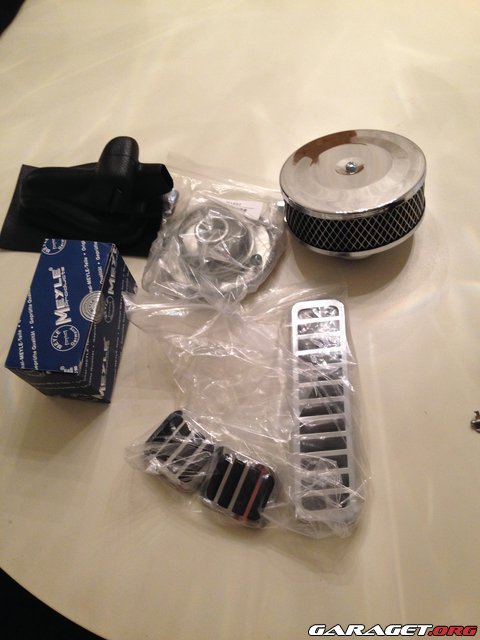

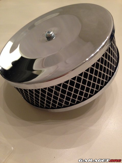

Fick hem lite delar idag.
Kromat luftfilter
Packnings/filtersats för oljebyte
Spindelled
Kromade pedaler
Handbromsdamask
Så nu blir det en stund i garaget imorgon, sedan besiktning på torsdag smile
https://www1.garaget.org/gallery/images/18/17959/17959-8d8ed70c3cbd6a9f49cf8800a8901644.jpg
https://www1.garaget.org/gallery/images/18/17959/17959-1457eb1cb68896d9d9dd85df1283c0cb.jpg
prestanda framför utseende
225 Inlägg
5 november 2013
glöm inte att INTE sätta de filtret direkt på förgasaren utan med en minst 5cm förhöjning .
motorn vill gärna gå extremt snålt med dem monterade annars med haveri som följd.
bara en headsup. sök på "fuel standoff type 1" så bör du hitta mer info
Okej, tack för den infon smile det är inget jag alls tänkte på, och inget jag hört förr.
Då är det nog säkrast att sätta den på en distans smile

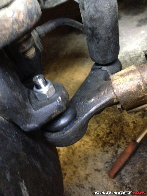

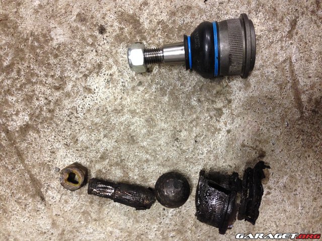

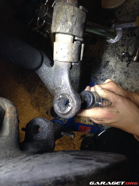

Efter en lång kväll i garaget är äntligen den slitna spindelleden bytt.
Det tog ett bra tag innan vi fick ut den gamla och dit den nya.
Dum och lat som vi var så tänkte vi att vi skulle få ut den gamla riktigt lätt utan en press, och visst fick vi ut den. men det tog sin tid....Slå,hamra,värma,slipa,bryta......
Och när vi skulle dit med den nya så gav vi upp efter ett antal försök att knacka dit spindeln med hammare.
Så vi tog då lös allt och pressade in den med pressen, Runt 4 TON krävdes för att den skulle sitta på sin plats smile
OM jag nu måste byta spindelled igen så skruvar jag lös allt och tar det i pressen direkt wink
Många tack till ZiMMeN smile
