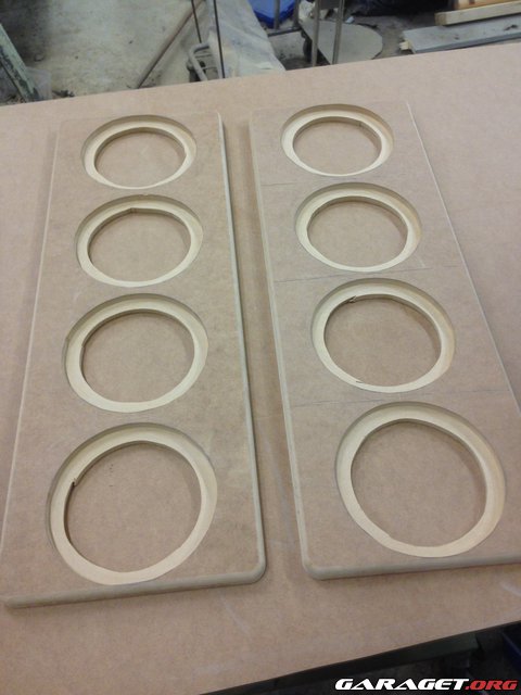

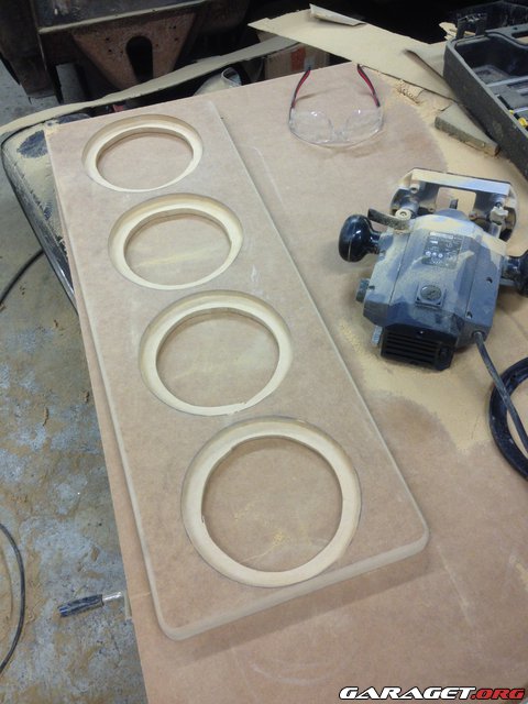

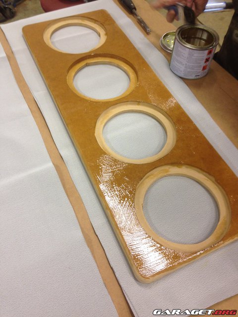

Äntligen har det blivit lite framsteg smile

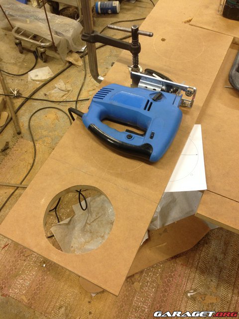

Vi påbörjade dörrsidorna, det ska sitta 4st 6,5" i varje.

Klart smile nu ska dom bara på dörrsidorna ;D

snyggt! big_smile

Riktigt snyggt idd! Kommer det sticka ut mycket på dörren eller är högtalarna inte så tjocka kanske?
Tack smile, dom kommer inte sticka ut så mycket, fräste ner ca 11mm smile

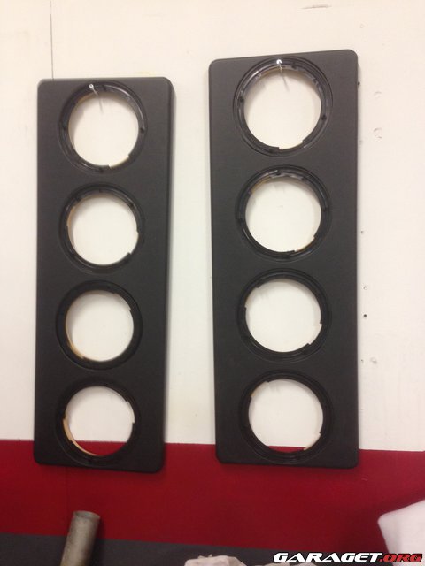

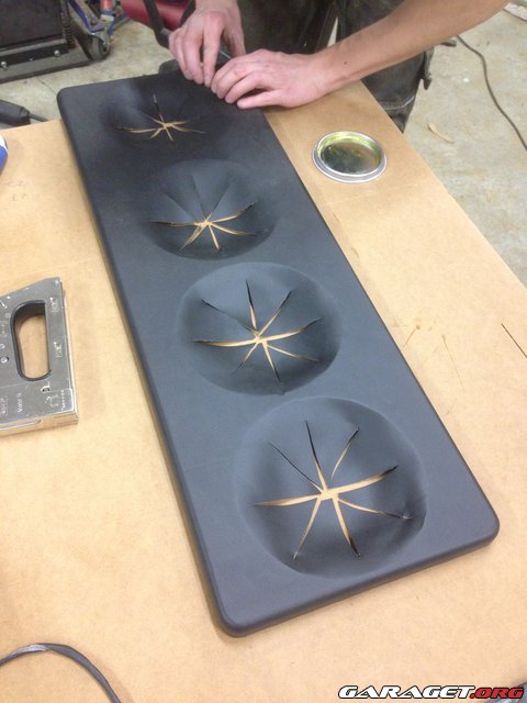

Lite framsteg nu då... dörrsidorna börjar ta form, snart ska dom monteras och provspelas. Då lär man märka om man blir nöjd med både utseendet och ljudet.

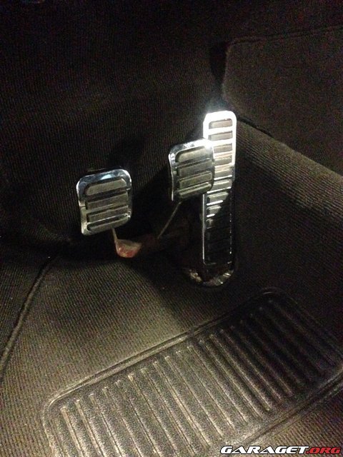

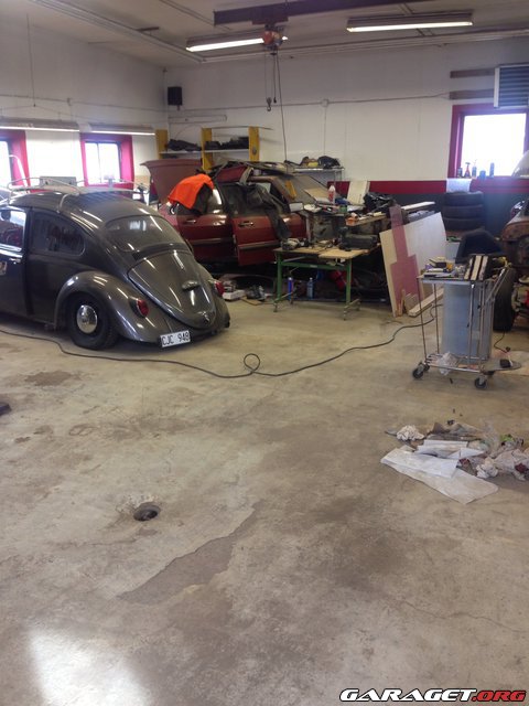

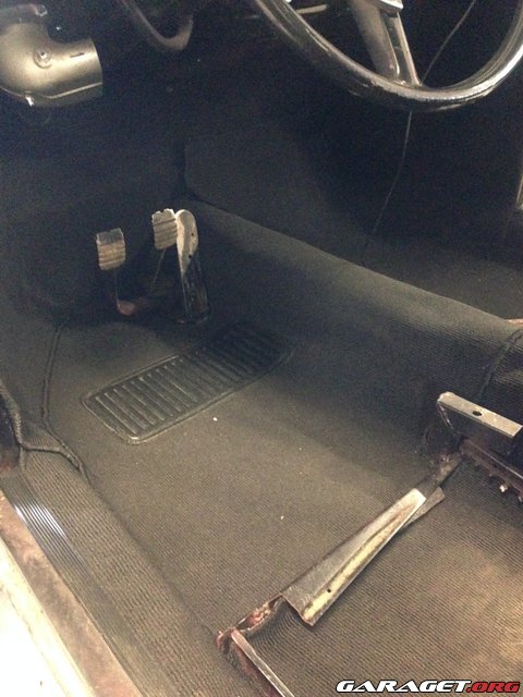

Blev en heldag i garaget igår, Äntligen har man fått sig en egen plats och slippa snylta på zimmen wink
Fick en del gjort, b.la la jag in golvmattan och på med nya pedaler. Nu ska bara pedalstället göras svart.

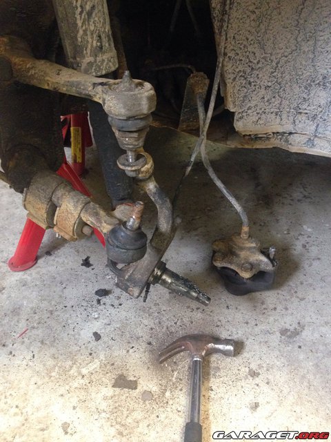

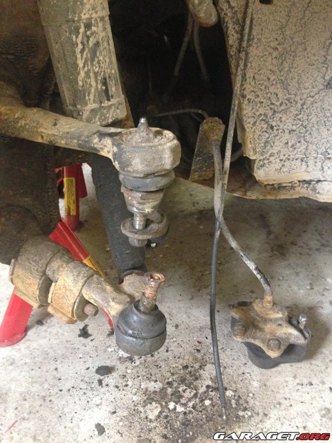

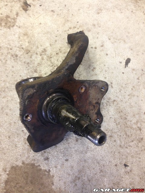

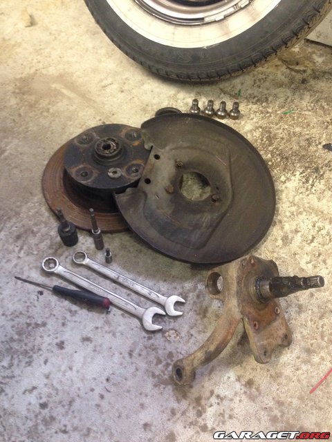

Plockade lös spindlarna idag, så nu inväntar jag dom nya sänkspindlarna så man kommer närmare marken även fram ;D

En sak du måste tänka på med sänkspindlar är att de även breddar utåt ... hur mycket kommer jag inte ihåg men det är märkbart .....
395 Inlägg
9 april 2014
#80
Jo det märkte jag hehe, får se hur mycket det kommer ta nu när jag får nya fälgar och däck som är smalare och har lägre profil, annars måste jag försöka få negativ camber på den.
Någon som vet hur man fixar det? smile
