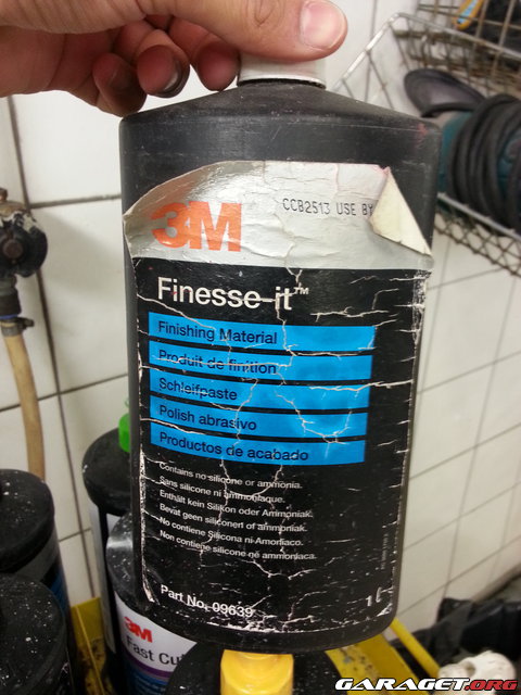

Funkiee skrev:
Jill skrev:
Funkiee skrev:
09639, http://www.auto-gruppen.se/webshop/ad_s … liter.html
Inte säker på att det är den men kan va den, den innehåller iaf ej någon silikon och amoniak. Ska se på jobbet imorgon va den heter. Eftersom den inte innehåller det så är det, så är det de bästa för o få bort oxidation i lacken
Intressant!
Ser ut att finnas två vita korkar:
http://www.silmid.com/products/3m-fines … 09639.aspx
http://www.3mdirect.co.uk/p-2880-3m-per … 09374.aspx
Frågan är om det är två olika, eller om den ena ersätter den andra .. jag har ingen aning. Men det verkar märkligt med två vita korkar...
Nä de ersätter inte varandra, vanliga vita korken som är polermedel är ju som sandpapper, sjukt grovt, det jag pratar om är ju också vit kork men den bör, kan ju ha ändrat form... Men bör va oval, kan lägga upp bild på den imorgon somsagt smile
Ja, dom ser ut att ha olika form på flaska... men jag kan inte hitta någon av dom vanliga butikerna som säljer denna.. utan den dom säljer är den vanliga super grova..

Precis, den har vi använt på oxiderade bilar, speciellt röda smile

https://www1.garaget.org/gallery/images/88/87951/87951-3941301302eaccf6fdcdffea61758ac8.jpg
Denna var det wink bästa polermedlet mot oxiderade bilar, polera med denna och sedan efterpolera med mörkblå. Tvätta bilen och sedan lägg ett lackskydd

Funkiee skrev:
http://www1.garaget.org/gallery/images/ … 758ac8.jpg
Frågan är om det finns fortfarande, då jag inte kan hitta det hos nån ÅF?
