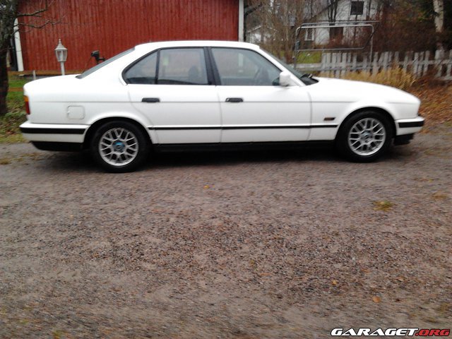

Min pärla som införskaffades i april 2013.

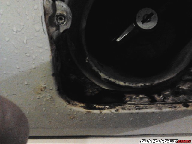

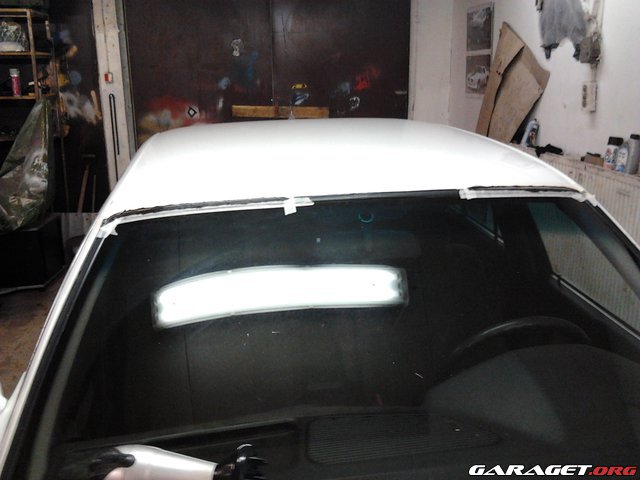

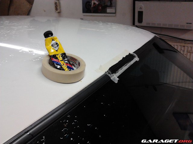

Har försökt täta ett lekage utan att lyckas.https://www1.garaget.org/gallery/images/193/192311/192311-480c2dd2d80cfe42c8d921f8f78e7d36.jpg
Någon som vet hur och vad som ska göras ?
334 Inlägg
23 november 2013
Marcus-vevstake skrev:
Har försökt täta ett lekage utan att lyckas.http://www1.garaget.org/gallery/images/193/192311/192311-480c2dd2d80cfe42c8d921f8f78e7d36.jpg
är det limmad ruta på den? isåfall skulle jag tagit bort den listen  som du tätat på och försökt få ner rutlim mellan taket och rutan, så brukar vi göra på mitt jobb om bilarna läcker smile
54 Inlägg
23 november 2013
Tackar.
Har nog bänt bort en smal list och ersatt med silicone,men det drippar in via takbelysningen.
Mycket frustrerande,hamnar väl och ta bort rutan å montera tillbaka.

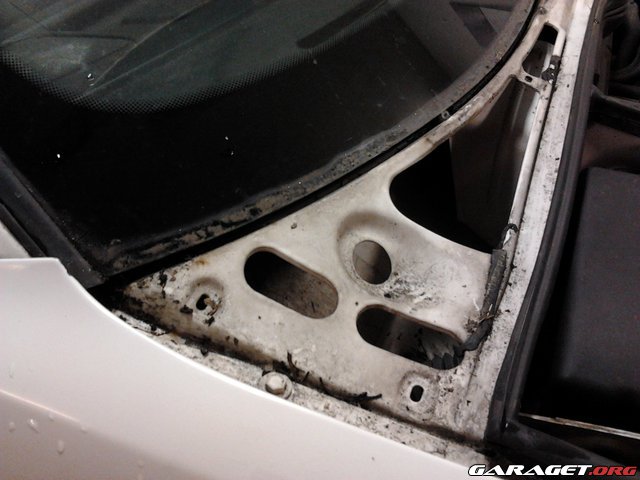

Dags att visa hålet, rosthålet alltså..
https://www1.garaget.org/gallery/images/193/192311/192311-96a897112c85fe8e596d249abbe1e87b.jpg
Några reparations tips ??

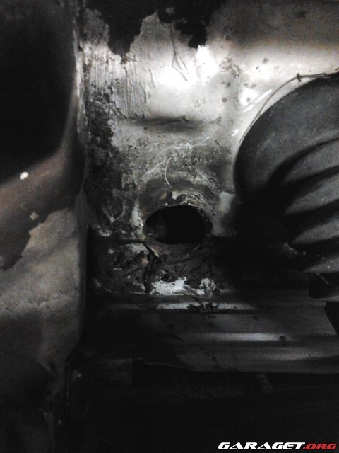

Vid täthets kontrollen Hittade jag ett hål.
lhttps://www1.garaget.org/gallery/images/193/192311/192311-714ffe2f34ef87df8df6cbf4bc940d06.jpg
Senast redigerat av Marcus-vevstake (1 december 2013)
54 Inlägg
1 december 2013
Öppet hål rakt in i passaserar sidan.

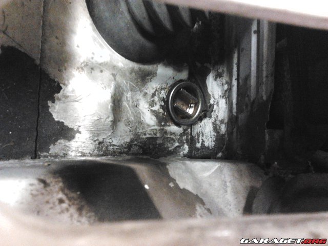

54 Inlägg
1 december 2013
https://www1.garaget.org/gallery/images/193/192311/192311-b0ba768d282de1e6d0bd4b23e71b427c.jpg
Igen pluggat.

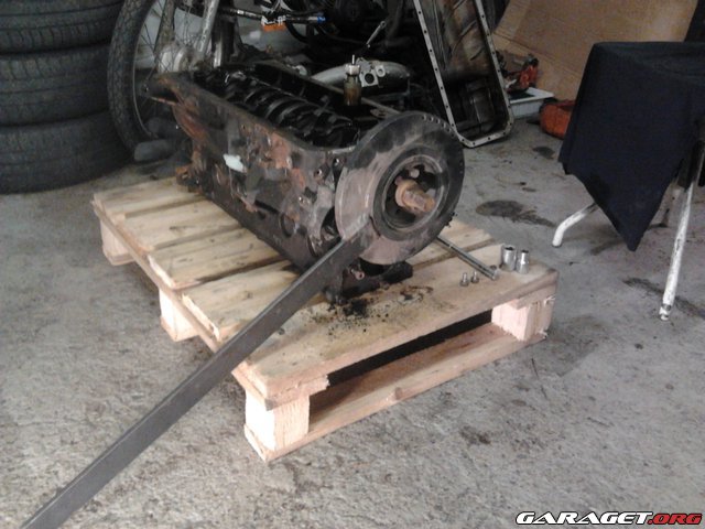

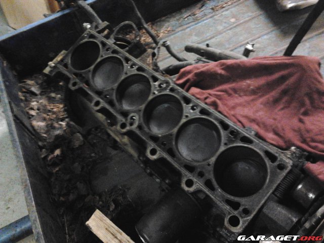

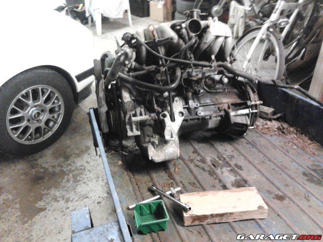

M20B25 hem släpad
https://www1.garaget.org/gallery/images/193/192311/192311-a74cbe59097fc1cc49e5a3dc25a5e3e8.jpg
här ska turbon jobba

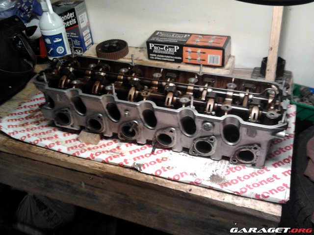

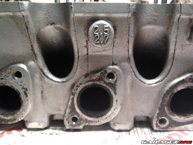

Har suttit å puttsat nu i timmatal.
https://www1.garaget.org/gallery/images/193/192311/192311-b1a109c7b605e97ca56daaeb7468a136.jpg
Den jag köpte motorn av trodde att toppen var deffekt men jag har inte hittat några som helst konstigheter.
Sotiga förbräningsrum tyder på alltför riklig bränsle tillförsel..
Ångrar att jag inte kollade om kamremmen var på rätt ställe innan jag monterade upp.
Någon som vet nåt om sotiga tändstift osv ?

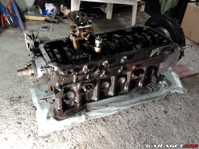

Strävan efter turbo
https://www1.garaget.org/gallery/images/193/192311/192311-5e121cd6f62e8e844b5d5ed43935a69b.jpg
M20B25

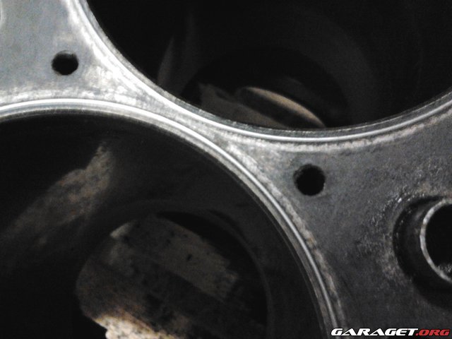

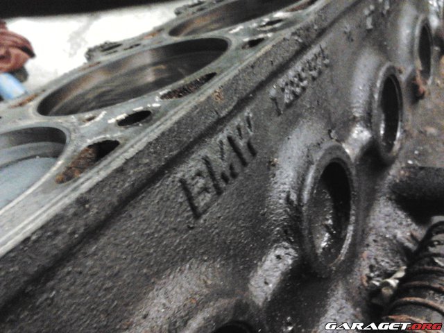

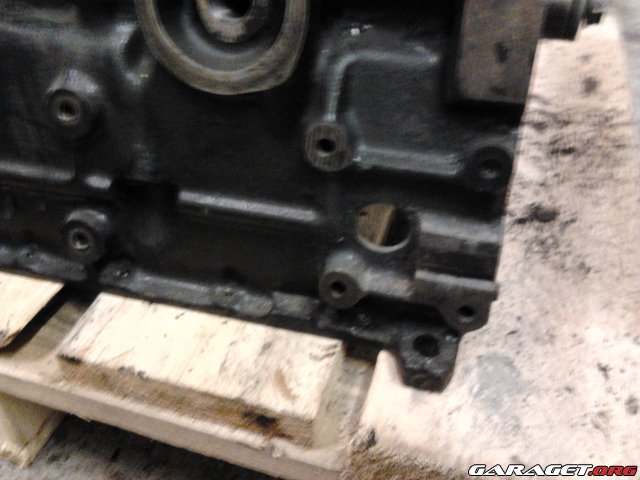

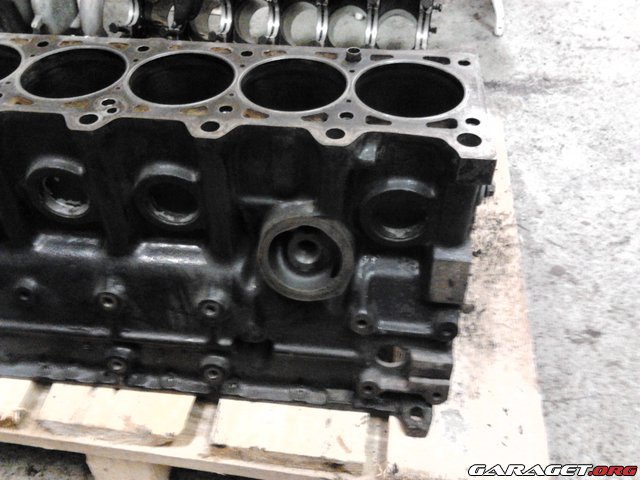

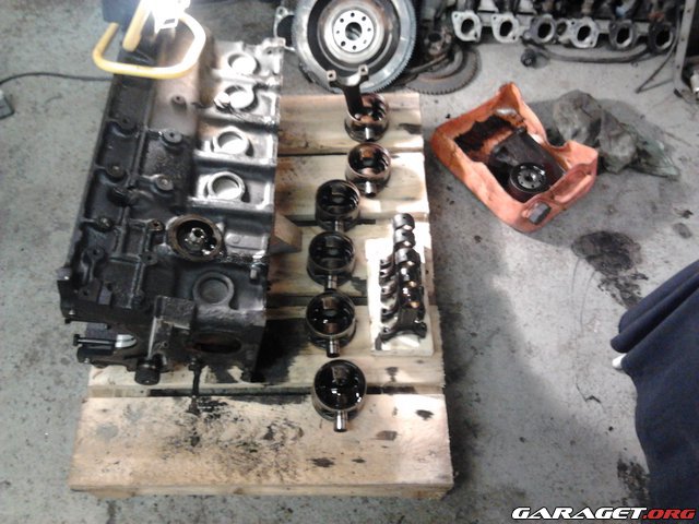

Fick hem TURBO förberedda m20b25 blocket.
O-ringat med oljeretur.
