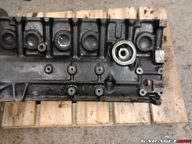

Glädjen över det o-ringade blocket halverades snabbt.
https://www1.garaget.org/gallery/images/193/192311/192311-2a1eb414fa5a6e66dd7c138a00600130.jpg

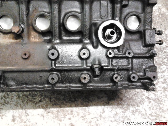

Finn fem fel..     (årgång 87)
https://www1.garaget.org/gallery/images/193/192311/192311-6024b809d93964412245f08260ff5445.jpg
(årgång 89)
Det saknas bult hål för motorfästet på turbo blocket.

Men fan vad surt skulle det inte kunna gå att dra två plattjärn mellan bult hålen från original motor fästet till bult hålen vid oljereturen? Och sätta fästet o den smile
54 Inlägg
23 december 2013
Nog ska man väl lyckas tälja till nåt att dra fast.
måste diskutera saken med de lärda..
194 Inlägg
23 december 2013
Jo det är ju bara det hoppas du får ordning på det smile

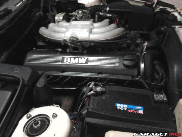

Godkänd blev den vid besiktningen.
https://www1.garaget.org/gallery/images/193/192311/192311-d0faa3c33ab7479608ea4656f9df1b9b.jpg
med m20b20

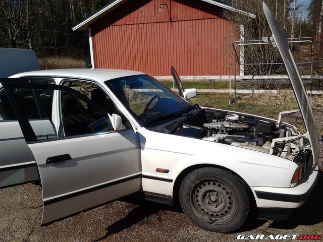

21 april 2014
GLAD PÅSK
https://www1.garaget.org/gallery/images/193/192311/192311-4f83d11f1c5963bfeafc4a18d8867211.jpg
Har ej gjort nånting på bilen senaste tiden,ska totalrenovera M20B25 nu då eco å tiden passar,

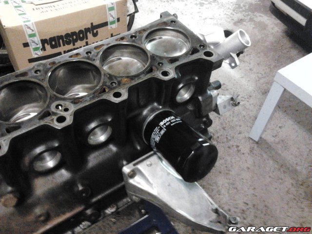

54 Inlägg

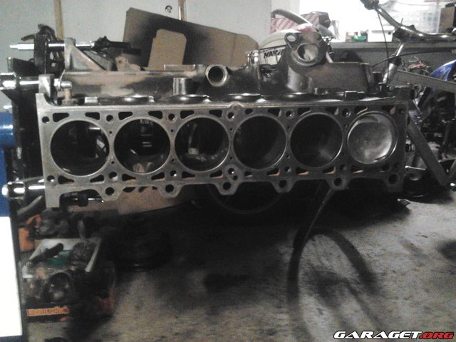

6 september 2014
Blocket ihop monterat..
https://www1.garaget.org/gallery/images/193/192311/192311-7effcae0421280a8c4354cd98d50150b.jpg

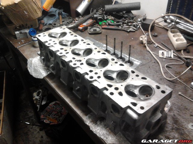

Fick hem toppen från skåne idag,svetsade kyl kanaler.
https://www1.garaget.org/gallery/images/193/192311/192311-1727819aa1a38a20d44c63db17aa813f.jpg

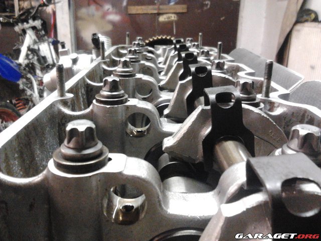

23 november 2014
Har nu monterat hälften av vipparmarna.
https://www1.garaget.org/gallery/images/193/192311/192311-47f66da1ab8642791ac69d620e9af4ac.jpg

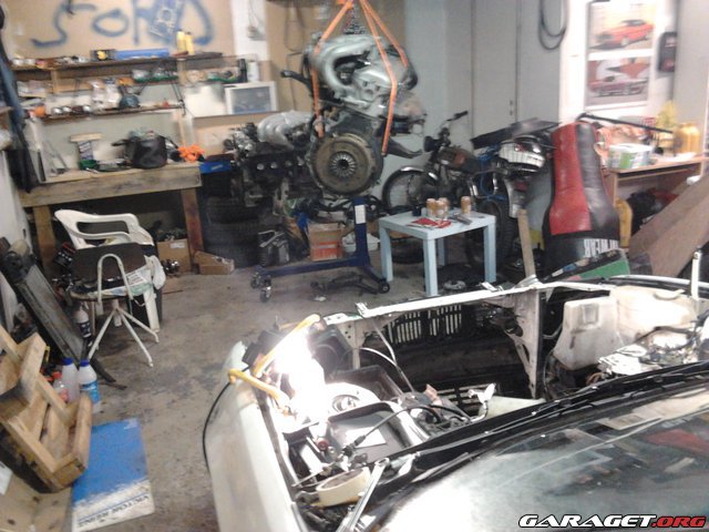

1 januari 2015
Gott Nytt År
https://www1.garaget.org/gallery/images/193/192311/192311-ad7944f6e60a08bfe78e4e18e54a793f.jpg
Har nu kastat om motorer men m20b25 vill inte starta,den verkar få bensin men orkar inte starta.
Fick med en kabelhärva då jag köpte motorn,ska pröva sätta dit hela den imorgon.en stöpsel extra på den som ska till oljetråget och så har den ett relä extra ochså i styrbox ändan,,någon som vet hur det är med luftmassamätningen
(lnn)är det samma på 520 och 525 -1989-  ?.
54 Inlägg
2 januari 2015
Laddade batteriet över natten så nu orkade den starta,.kul,,3-4 gånger piggare jämfört med m20b20 motorn.
