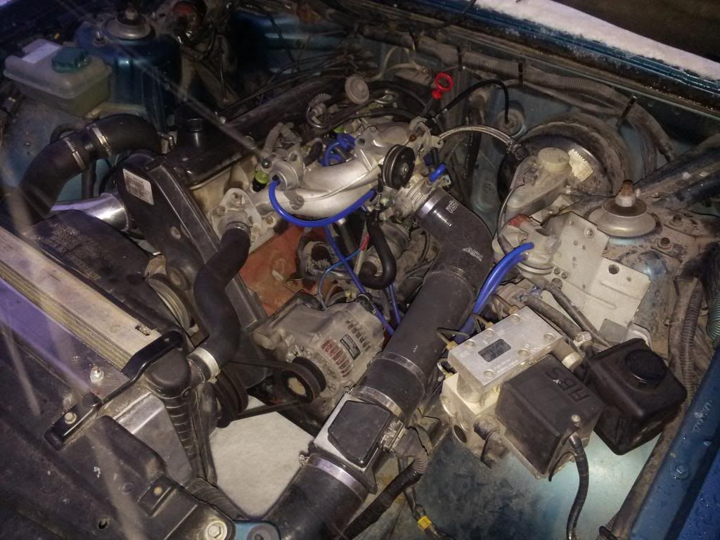

Lägger ut lite bilder av mitt lilla prosjekt. Det är inte mycket som kommer hända. Tror jag roll
Motor:
B230FK
M90
T3/T4 Turbo
3" Downpipe och avgas
3" Lmm
558 Spridare
"Stor" intercooler
Chippad
Innredning:
Grå halvskinn
4x elvindu
Ljud:
Pioneer DEH-X6600DAB
Sony Xplod Høytalere
12" MA audio Sub
Optima Redtop
Chassi:
Senkt 40/40
Exteriør:
Addon fram
960 Handtak
960 Torkare
960 Bakluke handtak
Vindavisare Bak
Planer:
Vinge
Vindavisare fram
OMP ratt
Diesel dämpare

Varför har du flyttat lmm?
46 Inlägg
4 december 2013
Jag kjör utan dumpventil smile
Då måste man flytta LMM för att bilen inte ska stoppa i ljuskryss och sånt
