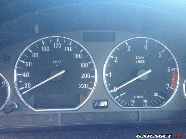

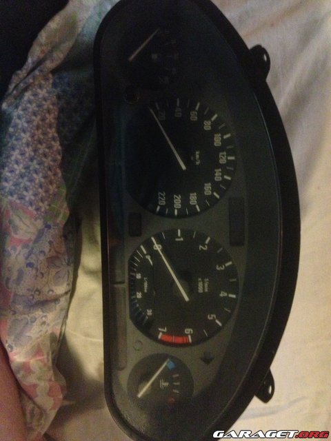

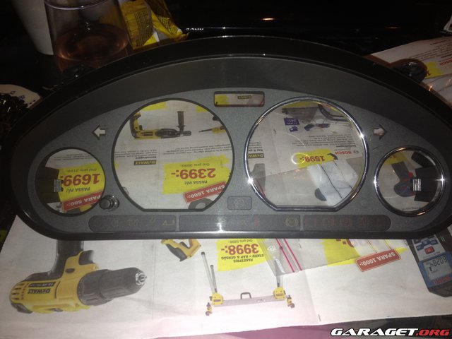

tänkte börja fixa med mätarhuset cool
https://www1.garaget.org/gallery/images/192/191397/191397-221e2842e9f71fc6dff51dd71560a8de.jpg
prov montering
https://www1.garaget.org/gallery/images/192/191397/191397-13c0820e6a07e1eb2e0403ce3b62e450.jpg
resultat
https://www1.garaget.org/gallery/images/192/191397/191397-703dede36123552082e0917e22776060.jpg

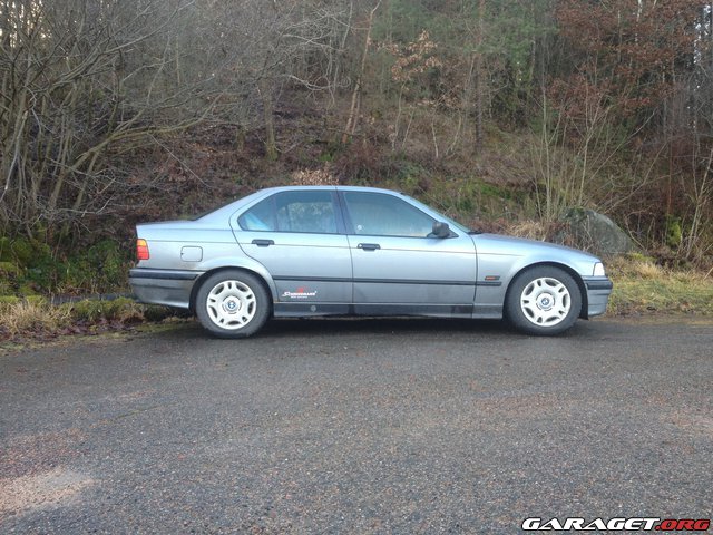

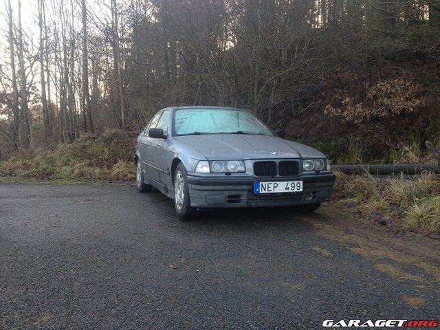

såhär står hon nu, inte så ögon fallande kanske....
https://www1.garaget.org/gallery/images/192/191397/191397-d6380bd224bb2c7b7b41f765cb3e9e22.jpg
https://www1.garaget.org/gallery/images/192/191397/191397-8a01aed786bf0633df1bb81d71b0cf0a.jpg

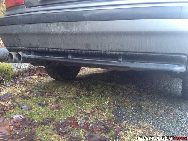

och montera M-diffuser
https://www1.garaget.org/gallery/images/192/191397/191397-60390761dfb5d3f9f91c59e65dae5242.jpg

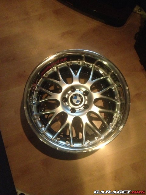

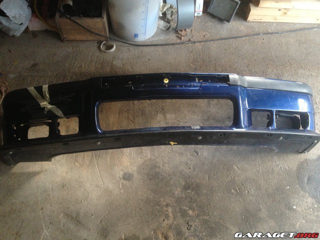

idag hämtade jag upp min font som jag ska fixa med efter jul smile
https://www1.garaget.org/gallery/images/192/191397/191397-33df652ba711e88960f797fca74fe224.jpg

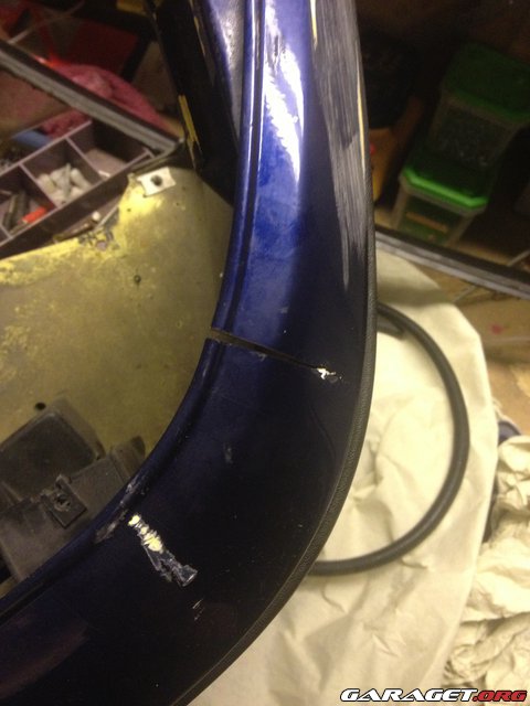

köptes billig för har sprickor i båda hörnen så ska plastsvetsa med värmepistol och abs plast pinnar smile
https://www1.garaget.org/gallery/images/192/191397/191397-04af765e835637492244af7d590764cc.jpg

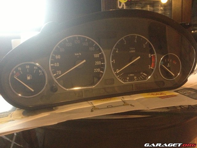

hittade även ett M emblem till fälgar som jag satte i mätarhuset, blev rätt snyggt faktiskt !
https://www1.garaget.org/gallery/images/192/191397/191397-16d8c0ec4356db8e69327dc2b6c21fbb.jpg

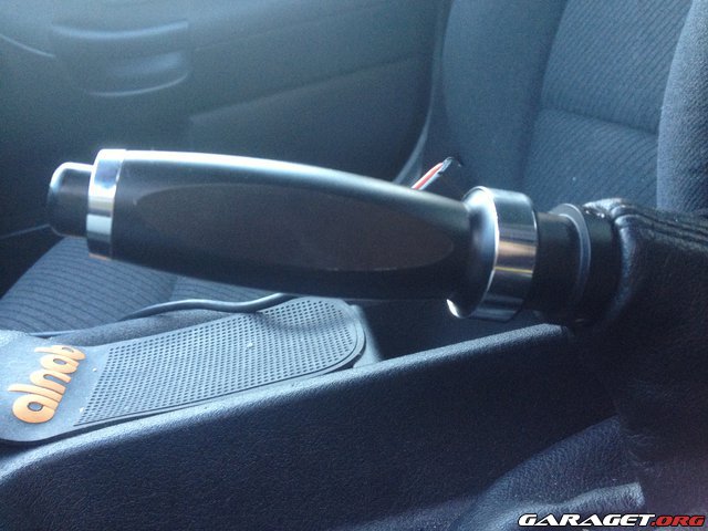

monterade även handbromshandtag! ac schnitzer kopia som jag fick nästan gratis!
https://www1.garaget.org/gallery/images/192/191397/191397-05ad6681714f1ec54097c75f80720f66.jpg

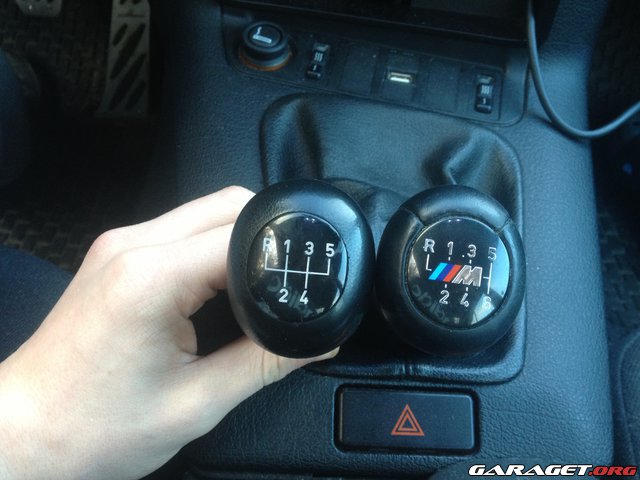

och en växelknopp som jag fick av en polare, och vips så fick man 6 växlar big_smile
https://www1.garaget.org/gallery/images/192/191397/191397-dea30a7da5ad4107de13ff3451459506.jpg

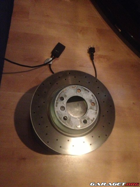

efter lite letande i garaget så hitta jag en gammal bromsskiva som kan funka
https://www1.garaget.org/gallery/images/192/191397/191397-1281893d0bd250c2cd01e5b36ce65263.jpg

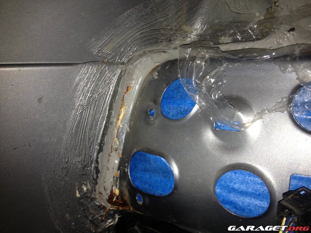

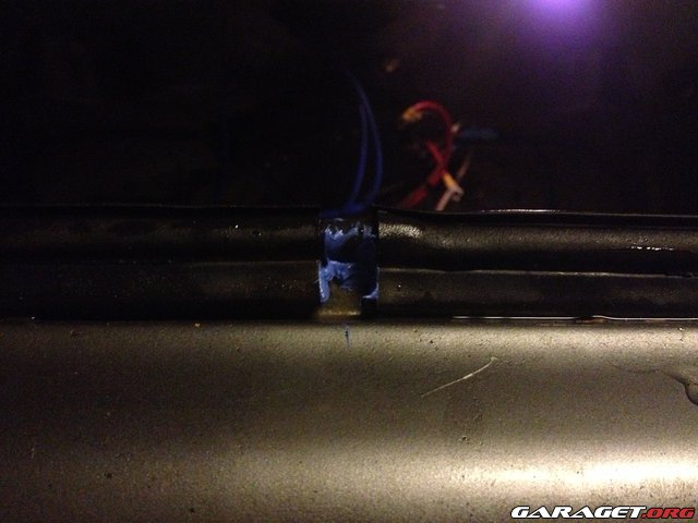

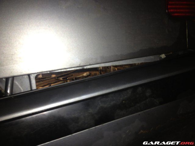

jadå!! idag började jag att felsöka varför det är fuktigt i bagageutrymmet.. det visade sig att gummilisten till luckan hade ett glapp i sig vilket gjorde att vatten kunde rinna in bakom plastskyddet till låset ... så fick göra en temporär lösning sålänge..
https://www1.garaget.org/gallery/images/192/191397/191397-ff3e9b03f393cacc814c59351c2ef9c1.jpg

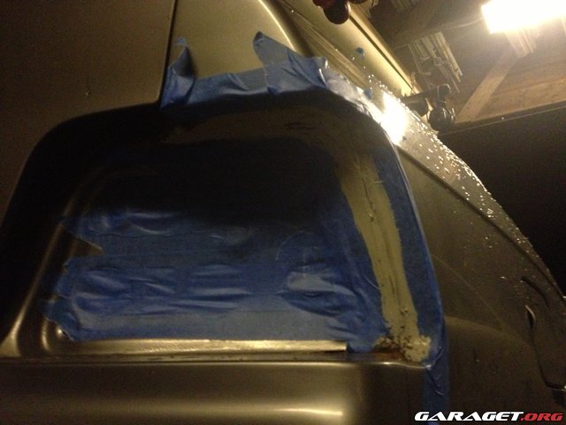

och bakom högra baklycktan hade packnings fogen mellan kaross "bitarna" sagt hejdå för längesen ... så vatten rann mellan. så fick ta silikonpackning sålänge för att få allt tätt
https://www1.garaget.org/gallery/images/192/191397/191397-79da722ca8d18b1d4a4eaee04f9b28cd.jpg
https://www1.garaget.org/gallery/images/192/191397/191397-8667f6c4b717e6b15862c0ce3f3165b4.jpg

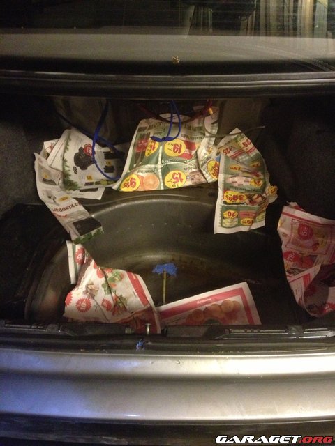

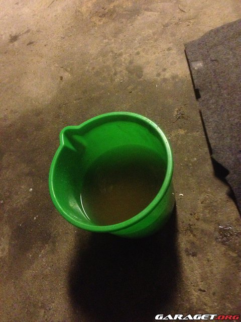

när jag lyfte på mattan fick jag mig ett riktigt skratt när jag såg att jag jag hade 10cm vatten i baljan.. lite mer vatten en vad jag trodde.. fick ut ca 7 liter gammalt äckligt vatten https://www1.garaget.org/gallery/images/192/191397/191397-2fe1ef112bfc4d499133bc69557bdd84.jpg
så fyllde jag allt fullt med papper för att suga upp allt vatten under natten , och en avfuktare som ska ta resten
https://www1.garaget.org/gallery/images/192/191397/191397-d734907126eecf67669e717fd370a740.jpg

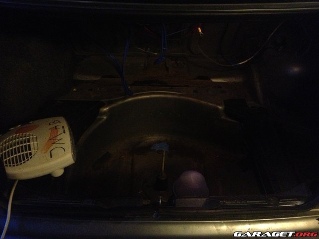

26 december 2013

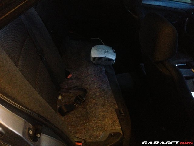

Pappret ute och ner men en fläkt som ska torka all fukt
https://www1.garaget.org/gallery/images/192/191397/191397-79d3e543551b9b49350d238c5577077e.jpg
https://www1.garaget.org/gallery/images/192/191397/191397-8bcc4aa27b70a48aff1c401adc8cfd9f.jpg
Och vatten hade även tagit sig under baksätet så blev att riva det med..

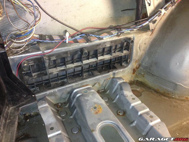

28 december 2013

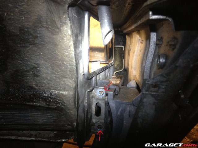

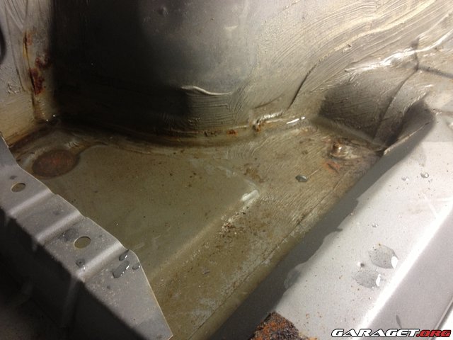

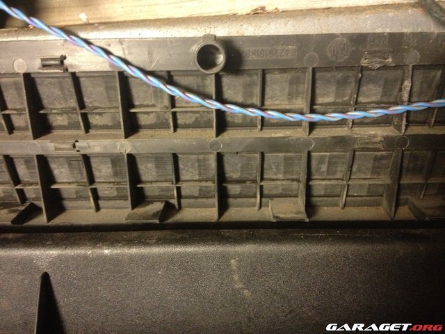

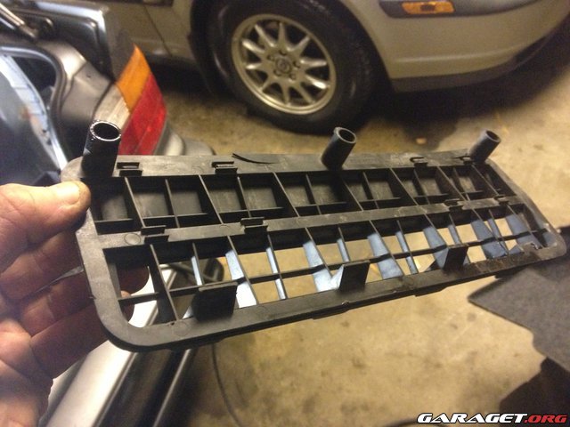

ja.. fick ihop allt igår men det läcker fortfarande .. så rev ner allt i all satans ilska och hittade den stora boven ! https://www1.garaget.org/gallery/images/192/191397/191397-390d8adabf55bd572fe96f50b91287a7.jpg
som ni ser har det samlats ganska mycket vatten redan här
https://www1.garaget.org/gallery/images/192/191397/191397-213d6150cfbc627ece8eed621e8229ce.jpg
och detta är problemet, det sitter 2 gummi lappar över ventilations öppningen men ena har försvunnit
såhär ska det se ut egentligenhttps://www1.garaget.org/gallery/images/192/191397/191397-ff5ccfaa57c7a3bd580d6da35fb6c23d.jpg
skit!
https://www1.garaget.org/gallery/images/192/191397/191397-f885ab585e076551e16e67431c3cb7a6.jpg

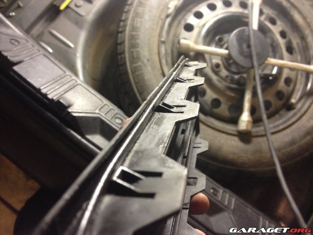

såhär fick jag ner skiten , sitter ett plast skydd i hjulhuset som sitter med 3 plastnitar och 1 10mm plast mutter när jag fick ner den så lossade jag fästet som satt med 2 8mm skruvar https://www1.garaget.org/gallery/images/192/191397/191397-8127ce4147d1ea546e1b8bc1e96ea64f.jpg
sen så fick jag dra ner baken lite för att kunna lossa dom jävla klippsen https://www1.garaget.org/gallery/images/192/191397/191397-2cd7909eb5ca4f0f6fa4e7e1b79d8065.jpghttps://www1.garaget.org/gallery/images/192/191397/191397-e3c150984a9b471e21023a2c36b113ed.jpg
så bara att börja om! ska lägga ett gummi list över så det ska funka korrekt igen! så tips till alla e36 ägare ! om du har fukt i bagaget kan detta vara en stor bov i dramat!!
