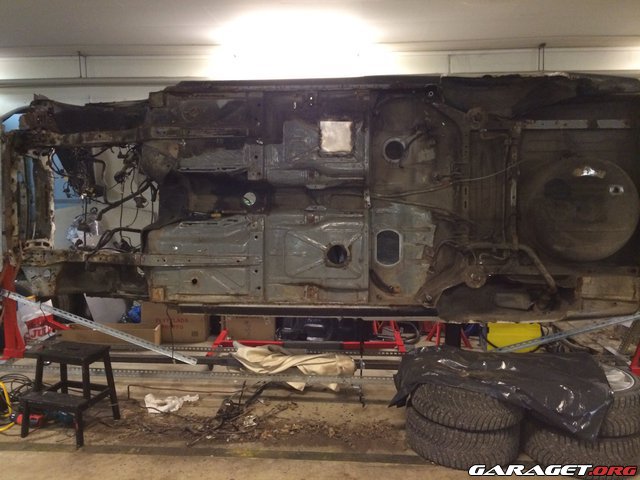

Dagens resultat:
https://www1.garaget.org/gallery/images/143/142774/142774-59226a62d4a20193b31cfcda7cb469de.jpg
Att skrapa underredsmassa tar sin lilla tid... hade tänkt att nästan allt skulle vara borta imorgon.
Får se om det går, med tanke på att halva är kvar!

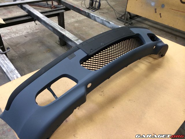

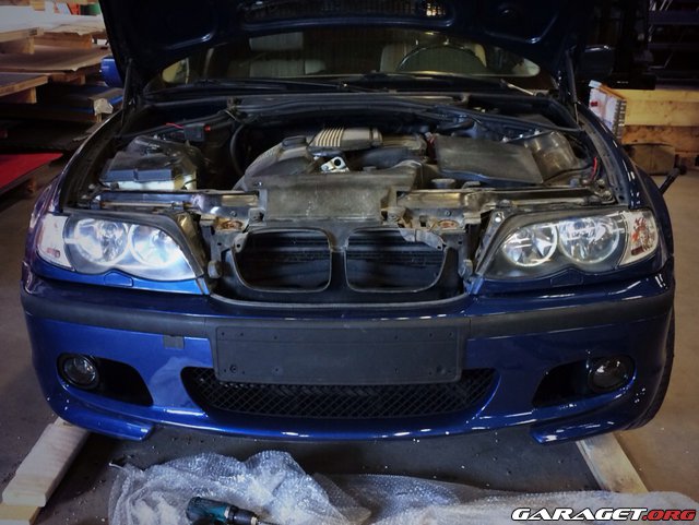

Lite offtopic, men lackade en ny stötfångare till min E46! Blev OK, men svårt att lägga klarlack i halvkasst ljus...
Kommer lite bilder här på det också (min projekttråd för E46'an är rätt död såatte...):
https://www1.garaget.org/gallery/images/143/142774/142774-899cf804f04eb33e7c5dd13993f31b0c.jpg
Biltema all the way! Haha, blir nog att lacka hela E30'n med denna också.
https://www1.garaget.org/gallery/images/143/142774/142774-f972af12b2851658da056e67ee3c0cad.jpg
Ebay.de! 2000kr med frakt och inkl dimljus. Fästena på sidorna stämmer EJ och dimljusen har fel kontakt.
https://www1.garaget.org/gallery/images/143/142774/142774-8dec75d0f967961c74a97f5b0598bdc6.jpg
Tänkte först beställa från billackering.eu, men efter dålig respons från deras support så gick jag till Auto Herba / Autoexperten i huddinge istället. Mycket trevligt bemötande där! 900kr för det ni ser på bilden.
https://www1.garaget.org/gallery/images/143/142774/142774-12a6ca7842d076619092ed6afbe582f9.jpg

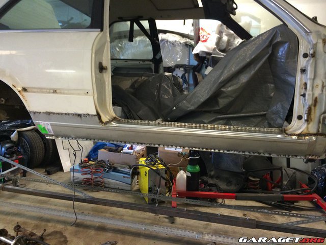

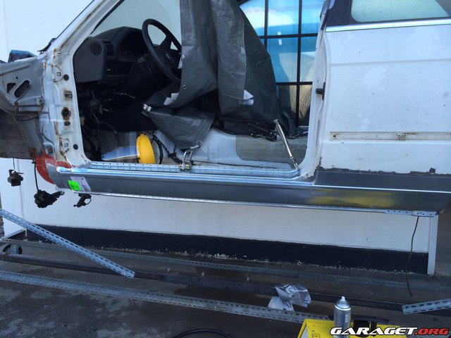

Vad som hände den senaste helgen:
https://www1.garaget.org/gallery/images/143/142774/142774-416a3682ecd05eea6b2010d9f525b576.jpg
Tröskel på vänster sida på!
https://www1.garaget.org/gallery/images/143/142774/142774-30a78d0a8d62d510eb9e5e1546d4a536.jpg
Sitter fint!

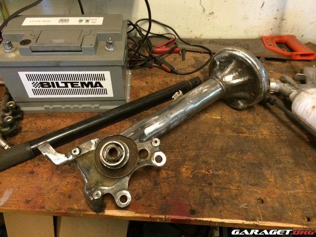

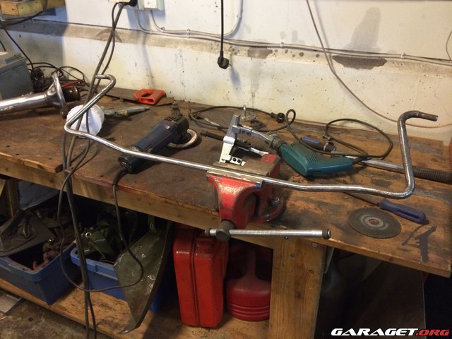

Passade på att ta bort rost/gammal färg från krängningshämmaren bak.
https://www1.garaget.org/gallery/images/143/142774/142774-f7b793e4d9fce33b092e0364ff47982e.jpg
... och fjäderben fram.

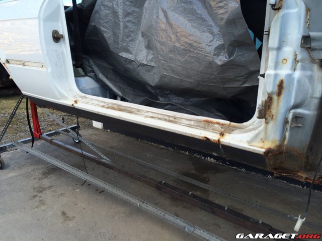

Inte haft tid att uppdatera efter helgen riktigt...men nu så!
https://www1.garaget.org/gallery/images/143/142774/142774-6b61c85b854cab6850f28a1bd44fc054.jpg
Nu är alltså båda trösklarna på plats!
https://www1.garaget.org/gallery/images/143/142774/142774-4bae78a674e79132b564fcc9a4773d9b.jpg
Lite lagat!

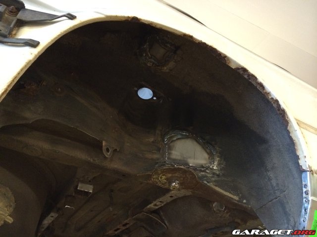

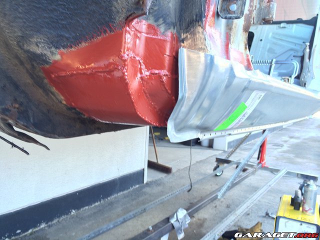

https://www1.garaget.org/gallery/images/143/142774/142774-4b910cf457e8b3ca6420a252e2c45bd3.jpg

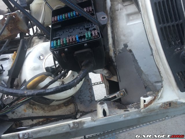

Hittade en del mer rost än väntat här i torpedväggen... bökigt att komma åt.
https://www1.garaget.org/gallery/images/143/142774/142774-f1209624a5c81c63eeca6834c32aaa03.jpg
Men till slut så gick det!

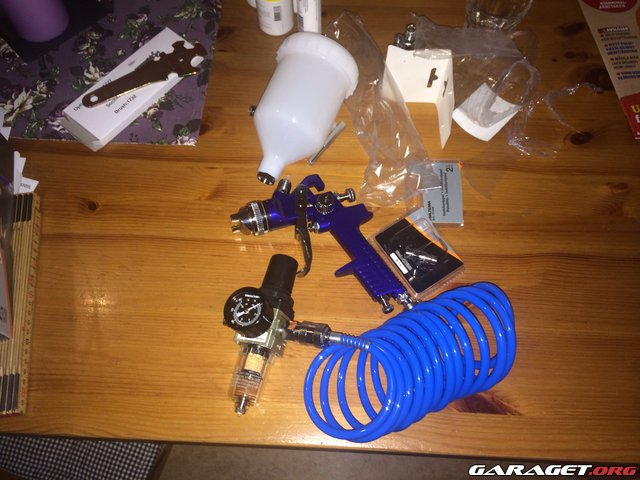

Förhoppnigsvis kommer bilen att se ut såhär efter min egna (proffsiga, första gång) lackering:
http://bmw-e30.net/wp-content/uploads/2012/01/5710321692_c3d54f97ab_o-1024x682.jpg
(ej min bild)
Alla tips mottags tacksamt, speciellt gällande lackering!

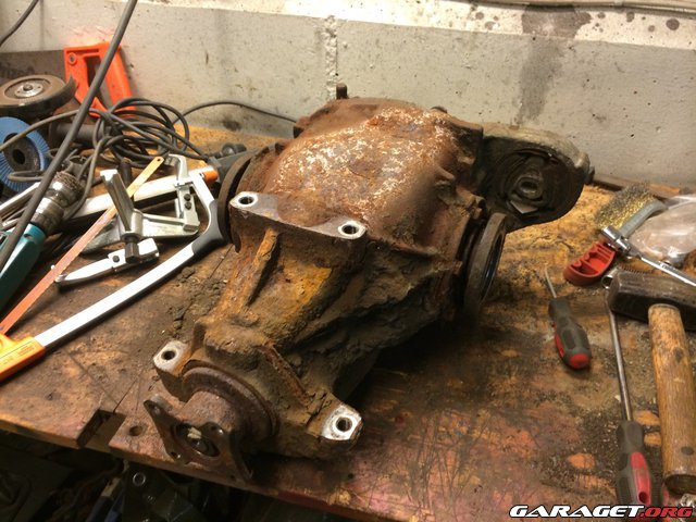

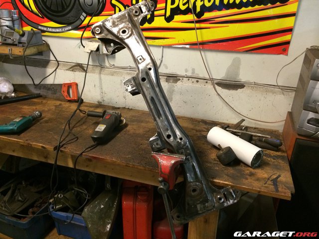

Idag har detta hänt:
https://www1.garaget.org/gallery/images/143/142774/142774-a4b469d92a824d90eda418542c237ba5.jpg
Balken fram för kylare osv borta!
https://www1.garaget.org/gallery/images/143/142774/142774-b5a393e396f252f8c87011b3e3e6f36b.jpg
Ett stycke snäll far hjälper till att få dit den nya på plats, medans jag pysslar med annat!
https://www1.garaget.org/gallery/images/143/142774/142774-c0e04cf41b776a99013fec7f443e2e22.jpg
Diff med rostskyddsfärg!

Har hittat lite mer rost i ena hjulhuset bak och runt balken som går bakom/över tanken också...
