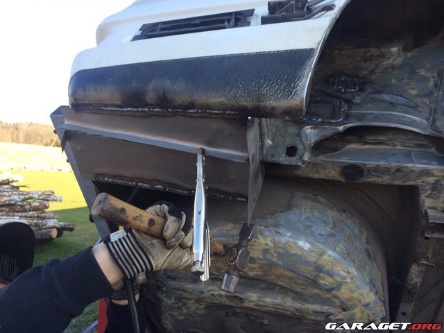

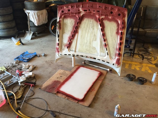

Fått en hel del gjort i helgen.
Tanken är ju att lacka nästa helg, får se om jag hinner... ser lite lite mörkt ut.
https://www1.garaget.org/gallery/images/143/142774/142774-49374e1c055f1be03e4b7c4e7b908db8.jpg

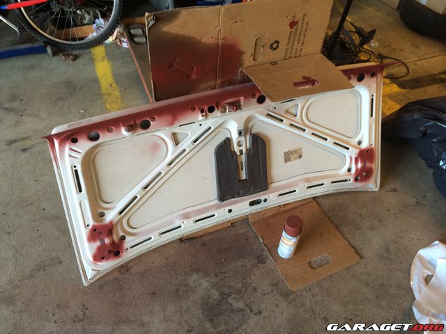

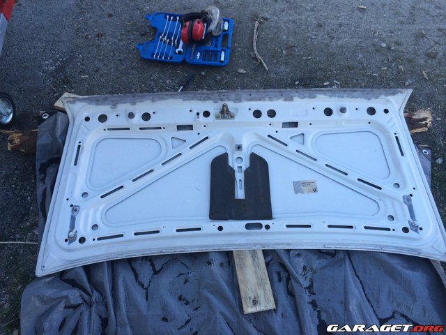

Blästrat bakluckan
https://www1.garaget.org/gallery/images/143/142774/142774-05513395afb28d382c34cd2ad7b97209.jpg
Motorhuv, före
https://www1.garaget.org/gallery/images/143/142774/142774-41c821e4ae86cdaad69b2cba8ae0ef64.jpg

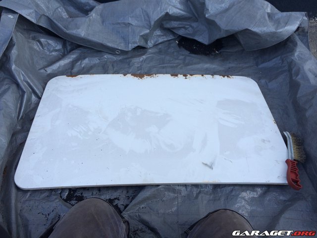

Taklucka, före
https://www1.garaget.org/gallery/images/143/142774/142774-778f530eeb936a17f3c5558393c1266d.jpg
Baklucka, efter
https://www1.garaget.org/gallery/images/143/142774/142774-37d3bab785ca23ba5f05e08b6bd4f8f3.jpg
Motorhuv och taklucka, efter
https://www1.garaget.org/gallery/images/143/142774/142774-fb00c55a3007ac966ef0ce2a0e3f42c3.jpg
Lite mer rost..
https://www1.garaget.org/gallery/images/143/142774/142774-aa64ed56f0d07116a5ba36444cc290ae.jpg
...och lite mindre rost!

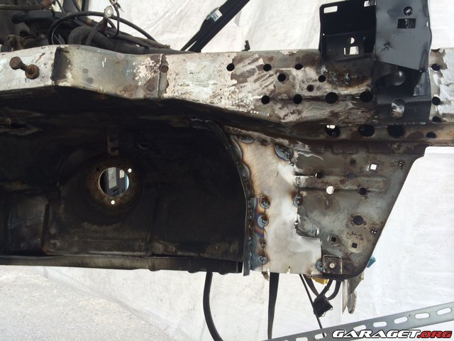

https://www1.garaget.org/gallery/images/143/142774/142774-8ae6ff45c53b90f5893b6571ae5f1fca.jpg
https://www1.garaget.org/gallery/images/143/142774/142774-61109e35f2acf518c3444fea3d1da112.jpg

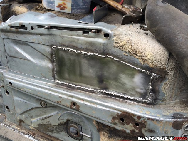

Balken bak var lite dålig också.

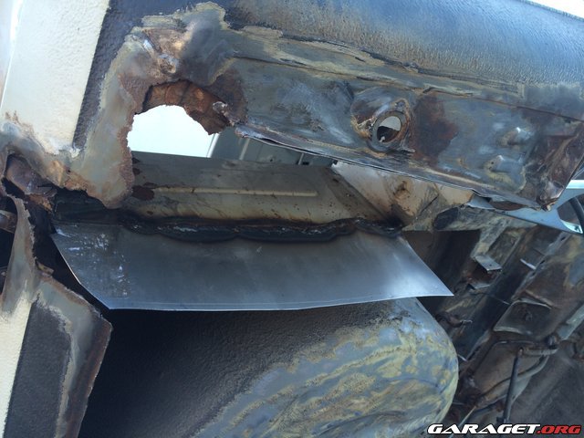

https://www1.garaget.org/gallery/images/143/142774/142774-49ee6218b133dea080b1a30e696f1947.jpg
Ordentlig ny & bockad plåt!
https://www1.garaget.org/gallery/images/143/142774/142774-bcc5ac8778a5f72be172c65208a42be3.jpg
Hela bakvagnen är förövrigt målad svart nu!

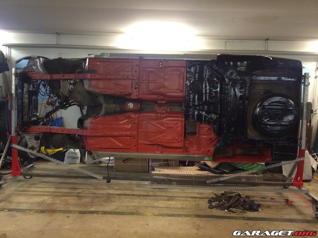

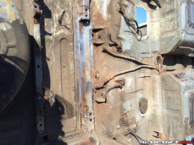

Har inte uppdaterat här på ett bra tag... men en hel del har hänt - nu är hela underredet mer eller mindre klart! Bara finlir med målning kvar.
Kommer tyvärr inte att hinna till Bimmers Of Sweden nu på lördag (24 maj), men åker eventuellt med min "bruksbil" tillsammans i karavanen från stockholm!
Massa bilder följer!:
https://www1.garaget.org/gallery/images/143/142774/142774-16e48b22d5f13893406d24f81deeafbf.jpg

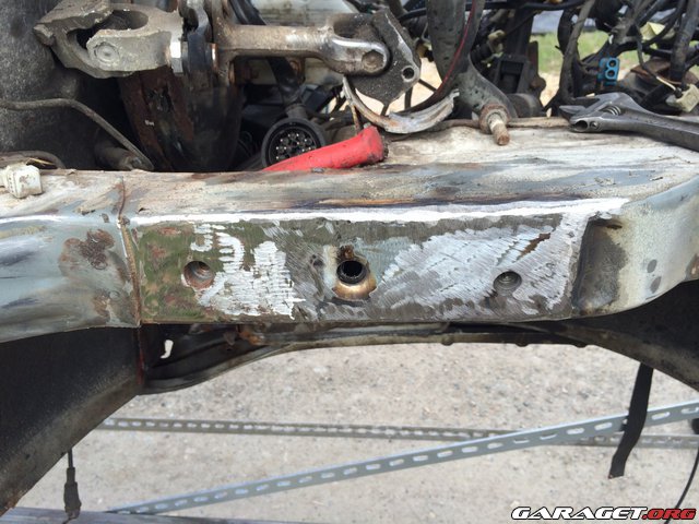

Balk fram fräschas upp.
https://www1.garaget.org/gallery/images/143/142774/142774-64f4e886b1a1aa76d1b9341bb3c26853.jpg
Sådär.
https://www1.garaget.org/gallery/images/143/142774/142774-dd35ac301a8117bc2a4595752e3ae3de.jpg
https://www1.garaget.org/gallery/images/143/142774/142774-27a3ea7822a245db906c297d64d85904.jpg
https://www1.garaget.org/gallery/images/143/142774/142774-ba1223e1a2f52422e5e9a1202a884b0c.jpg

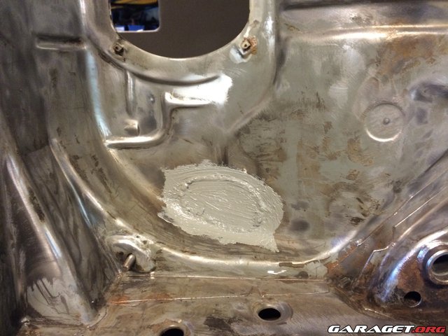

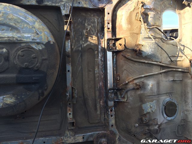

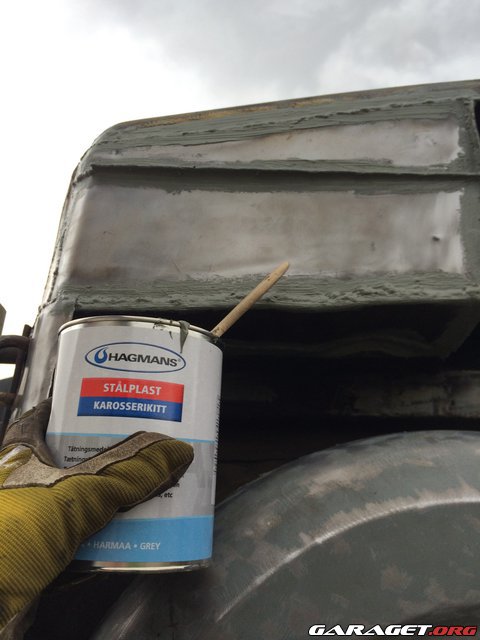

Plastkitt (uttalas plast-shit), finns på mekonomen. Blir en hård yta, bra att måla över svetsar med.

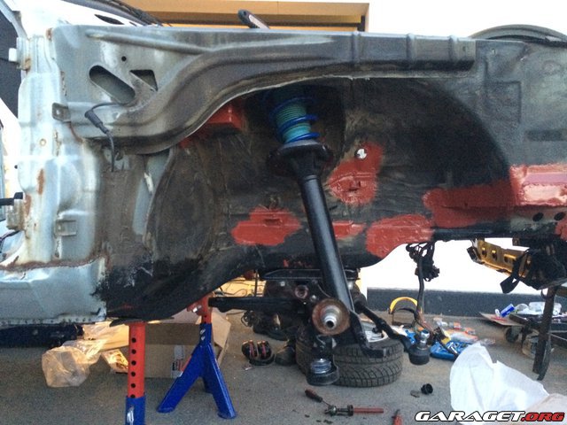

https://www1.garaget.org/gallery/images/143/142774/142774-e4fe3818e8a6974f2e9f645b7f738e88.jpg

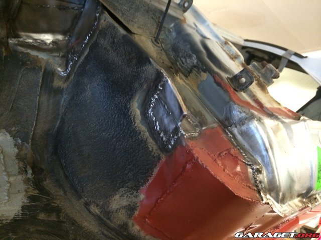

En del rostskyddsmålat.
https://www1.garaget.org/gallery/images/143/142774/142774-2b7119b6ef676ad9cb55d2b89a8739ae.jpg

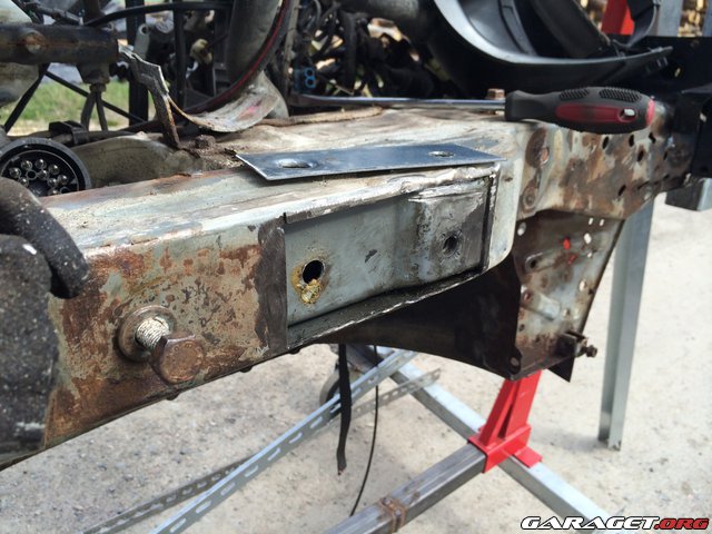

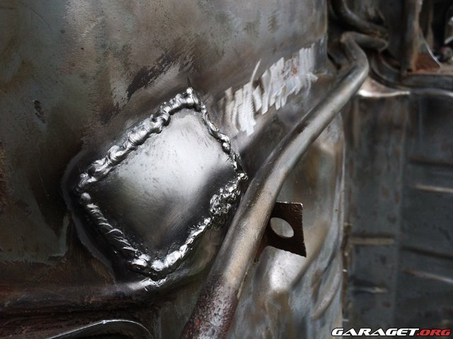

Mer rostlagat fram.
https://www1.garaget.org/gallery/images/143/142774/142774-254a9a5e433d149568e8faf7dfb80eca.jpg

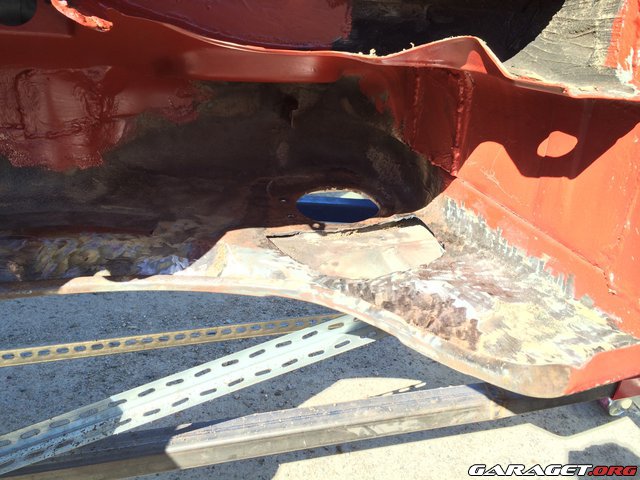

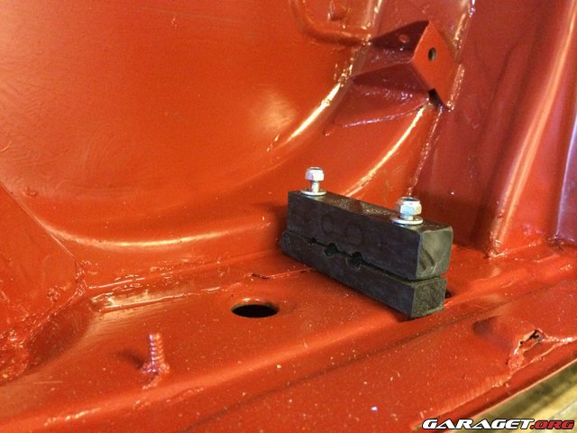

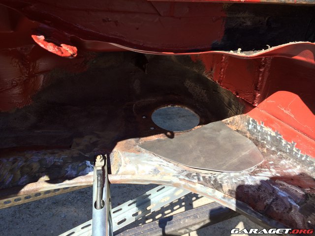

Konstruktion för att hålla 2x bränslerör och 1x bromsrör på plats. (Ett par stycken längs vägen)
https://www1.garaget.org/gallery/images/143/142774/142774-a38f9bf1bba427bfa5e2bd0a258e4011.jpg

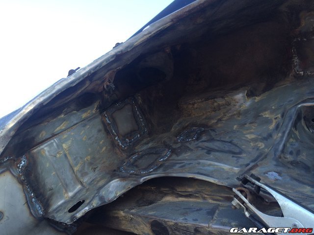

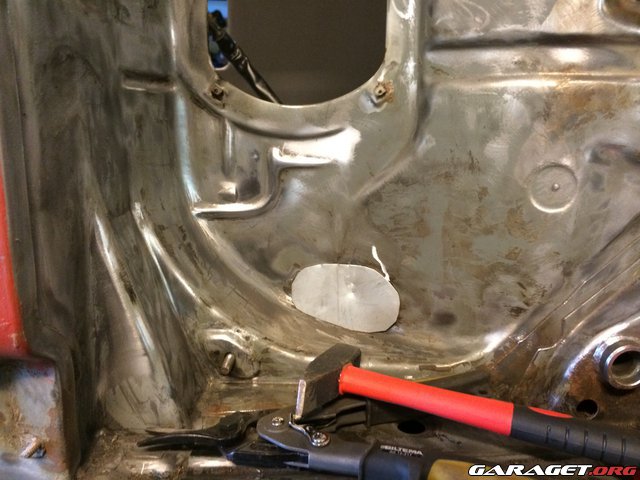

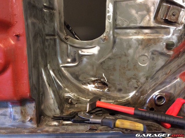

Tar bort mer rost i hjulhuset... och tanklocket skall täppas igen.
Funderar på att sätta en glad gubbe bakom tanklocket - om någon försöker slanga!
https://www1.garaget.org/gallery/images/143/142774/142774-a11a4f7044b6a3b2b79238c609594415.jpg
https://www1.garaget.org/gallery/images/143/142774/142774-706c9c8202c946d7a08a06436e79756e.jpg
https://www1.garaget.org/gallery/images/143/142774/142774-820510d7f054808de6ec3c86bb021d58.jpg
https://www1.garaget.org/gallery/images/143/142774/142774-32a544243f195053bbc6109053f06498.jpg
https://www1.garaget.org/gallery/images/143/142774/142774-e4b0e7f17db1ce8fa50763697dcf4840.jpg
https://www1.garaget.org/gallery/images/143/142774/142774-82375b5a3b2a7cadb5e1b311cfa13a97.jpg
https://www1.garaget.org/gallery/images/143/142774/142774-9a785f8d8ac0972aec36a71f2352e404.jpg
https://www1.garaget.org/gallery/images/143/142774/142774-471c53768aa1c87372008d52a6ab886a.jpg
Svart ska det bli! Mekanlack, från Flügger.
Sedan skall det dit underredsmassa... har funderat på att strunta i det, men det känns som att bilen snart är en rosthög igen annars?

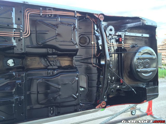

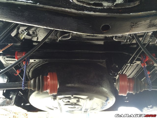

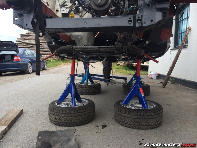

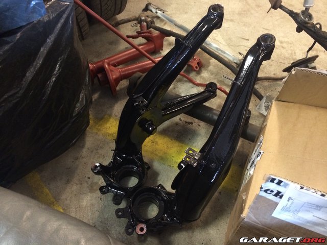

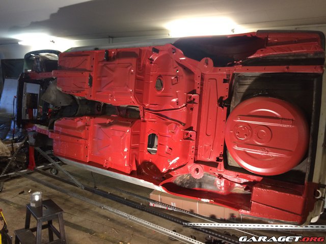

Senaste helgen blev följande gjort:
- Målat hela underredet svart. Ska målas minst en gång till med samma färg.
- Dragit bränsle- och bromsrör.
- Monterat delar av bakvagnen.
- Monterat handbromsvajrar.

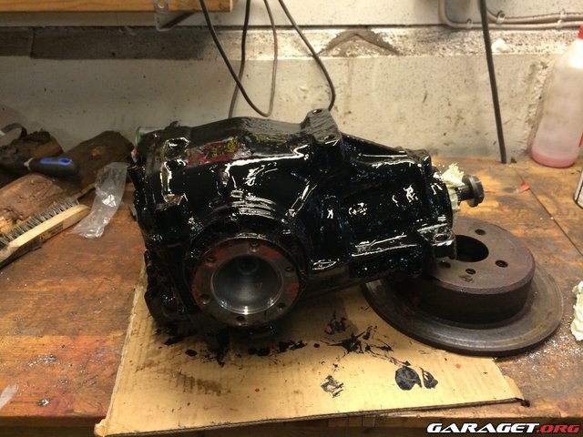

https://www1.garaget.org/gallery/images/143/142774/142774-d32fd961bebf32a45f43b1a4894b6c23.jpg

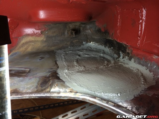

Haft på lite plastikitt inuti på golvet.
https://www1.garaget.org/gallery/images/143/142774/142774-ccca63a00ca7eb9971e66b1000cc1246.jpg

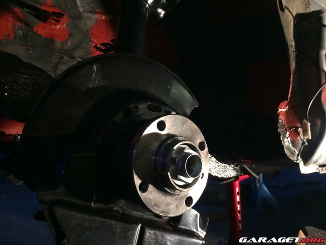

Denna var lite svår att hitta namnet på, men efter att ha frågat i E30-ligan på facebook så fick jag svar att mekonomen bör ha! Och det hade dom. Sökord hos mekonomen: "Trevägskors M10X1", art.nr 04-Q3X-M10. (För er som googlar och kommer hit: Det jag provade att söka på var: T-koppling bromsrör, bromsrörskors, BMW E30 bromsfördelare)
https://www1.garaget.org/gallery/images/143/142774/142774-4dc24e74f598229be55ebe64415e2cc2.jpg
Såhär ser det ut!
Notera att bränslerören försvinner in i bakluckan där fuel cell'en ska sitta!
https://www1.garaget.org/gallery/images/143/142774/142774-d961c06456ca338c46506df32735369e.jpg

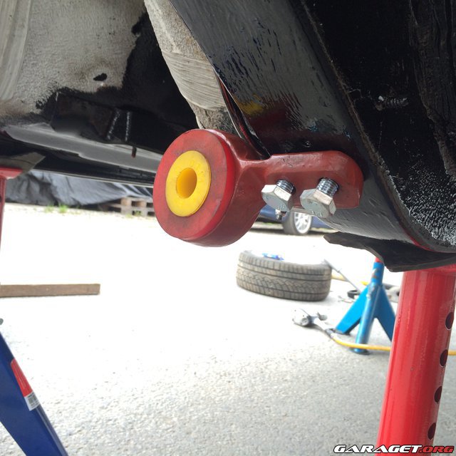

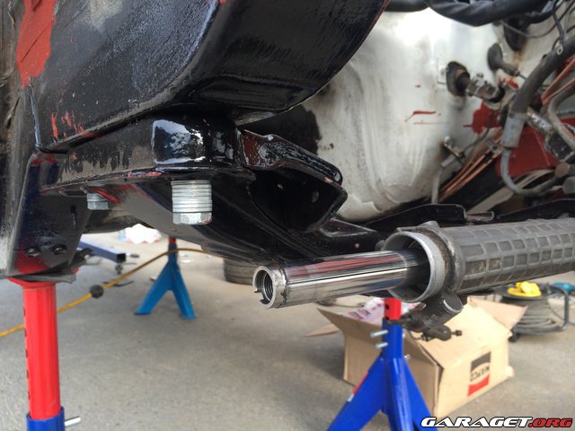

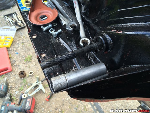

För er som är sugna på Strongflex-bussningar till E30:
Det verkar som att rören man får med till de stora bussningarna för bakvagnsbalken är för korta.
Som tur var, hade jag EN av de gamla bussningarna kvar, där vi kunde ta metallröret inuti och svarva av det gamla gummit, och sedan dela det i två bitar. (En bit per sida, höger vänster)

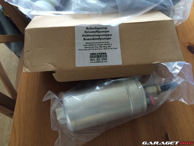

Har köpt en 044-kopia från Biltema också, art.nr 52-250. Ska bli intressant att se hur den fungerar!

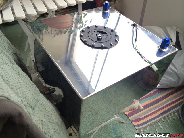

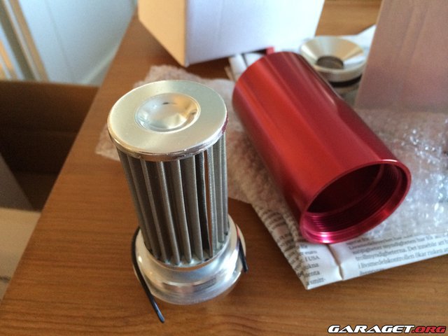

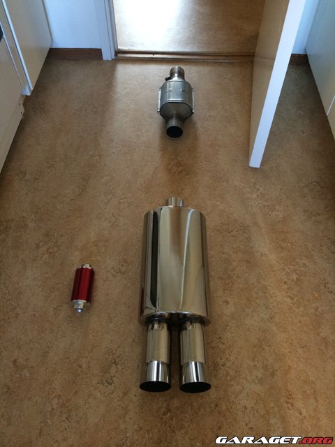

Beställning från Ridetech.se - bränslefilter, rostfri katalysator 200-cells 2,5", rostfri slutdämpare med 2st 3" utblås (större än jag trodde haha...)
En fuel cell på 40L med nivågivare och AN10-kopplingar är påväg också, den bör komma idag! Den utgick precis ur lager när jag beställde, men Ridetech ringde upp på måndagen (beställde söndag kväll), och ordnade fram en ny åt mig! De erbjöd en 60L för samma pris, som tyvärr är för stor utvändigt för reservhjulsbaljan.
Så - Ridetech.se levererade grejerna ni ser på bilden på tisdagen!!! Grym leveranstid.
https://www1.garaget.org/gallery/images/143/142774/142774-b210bb7d14886679fe053a254b4fd201.jpg
Tyvärr så var packningen sprucken på bränslefiltret, men ett email senare och en ny är nu på väg!

Vi får se - jag kanske skippar underredsmassa ändå... och kör på ett till lager svart färg istället.
Den ska ju endast köras på sommaren ändå...
Skydda henne så gott du kan, nu när du lägger ner massa jobb. Lycka till med fortsatt arbete.
Tack för kommentaren!
Tjaa, det känns ju som att den svarta färgen är ganska stryktålig.. men vi får se.

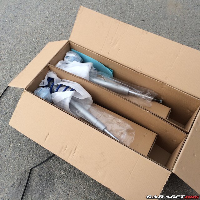

Och nu har ett stycke 40L fuel cell kommit!
https://www1.garaget.org/gallery/images/143/142774/142774-cd3954e7b7d3e11d4e5683568b3eb6db.jpg
Tack till Ridetech.se för god serviceanda!

Ett alternativ gällande underredsmassa är att sätta det på strategiska platser som tar mycket stryk vid körning.
Jag tror färgen kommer räcka gott så länge den är "hel" men får du ett stenskott som slår igenom till plåten är det bara en fråga om tid tills du får göra om allt.
Ja, precis. Hjulhus t.ex. är det nog ett måste i.
Men sen ska jag hissa upp bilen med jämna mellanrum och inspektera! Den ska endast köras i sommarväglag också, från och med nu!

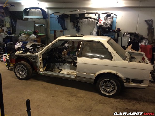

NU STÅR DEN PÅ EGNA BEN!!! MILSTOLPE!
Började på dagen kl 12 att få ner den mot marken.
https://www1.garaget.org/gallery/images/143/142774/142774-8d16b1be66371cf9dbda48252b58ebb2.jpg
https://www1.garaget.org/gallery/images/143/142774/142774-b64c412851084ba5db10d66e74b061a5.jpg
Nya bromsrör överallt såklart, skyddsplåtar och hjullager.
https://www1.garaget.org/gallery/images/143/142774/142774-9c73a4cb27325ca8141f6416fb07f2d0.jpg
https://www1.garaget.org/gallery/images/143/142774/142774-5bfd9515f1736151efa1fc3d6335d770.jpg

JOM "coilovers".
https://www1.garaget.org/gallery/images/143/142774/142774-d6758293ac6f637a1285dae738d7d905.jpg
Hållare för länkarmar, med strongflex-bussningar.
https://www1.garaget.org/gallery/images/143/142774/142774-dc04d7e57e3e54932f4422e765e32340.jpg
Byter armarna till servot...
https://www1.garaget.org/gallery/images/143/142774/142774-aa6feb8dde9908ea5627ce04b442ea75.jpg
Konstigt nog såg de olika ut i paketet med framvagnsdelar från Mapco, men det gick ändå!
https://www1.garaget.org/gallery/images/143/142774/142774-5a98141bcb36f6a51cdb19a18c2489ef.jpg
Fjäderben och stötdämpare med fjädrar på plats.
https://www1.garaget.org/gallery/images/143/142774/142774-55d38493f605893c12f6a4397c8d9077.jpg

Bilen inne!
Hög som ett hus, eftersom allt väger MAX 500kg...
Var tvungen att sätta dit originalfjädrar bak (m-sport dock), eftersom JOM-fjädrarna var helt omöjliga att få dit...
https://www1.garaget.org/gallery/images/143/142774/142774-9e52919be939f0b8efb20596c557389e.jpg
Det sista som blev gjort den natten var att måla diffen!
Så nu har den ett lager grund/rostskyddsfärg, och ett lager svart metallfärg.

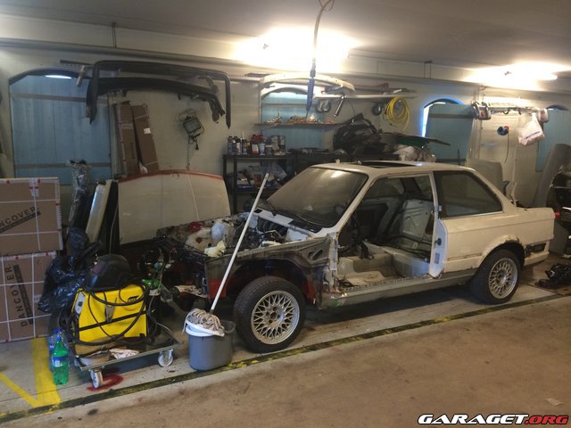

Dagen efter, söndag, blev det storstädning.
https://www1.garaget.org/gallery/images/143/142774/142774-32b10c10fd5f675a90dfee548f107cc3.jpg
2st till sådana (totalt 3st nu)
https://www1.garaget.org/gallery/images/143/142774/142774-705118caa1946957fee42ad0fc943d8a.jpg
Och lite ordentlig rengöring!
https://www1.garaget.org/gallery/images/143/142774/142774-146cef8338d1cab1f47af948fe4de7f9.jpg
Skinande rent! Som ni kan se har golvet sin ursprungliga färg (vit / ljusgrå), och smuts-brun runt om! Hehe.
