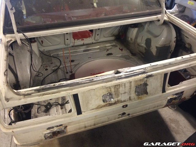

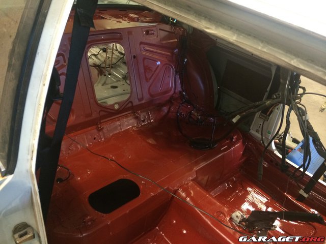

Ny plåt och en del lagat runt bakluckan.
https://www1.garaget.org/gallery/images/143/142774/142774-91de3ea76ea18ea4537b0d04153d2def.jpg
Förbereder för målning... hängde upp kablarna i taket.
https://www1.garaget.org/gallery/images/143/142774/142774-2c097b1b10d5d8f3d0c803f4811f3c28.jpg

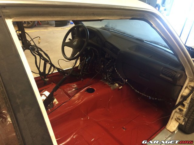

Rostskyddat och klart! Den här kommer aldrig att rosta igen right?

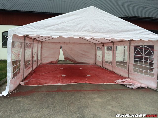

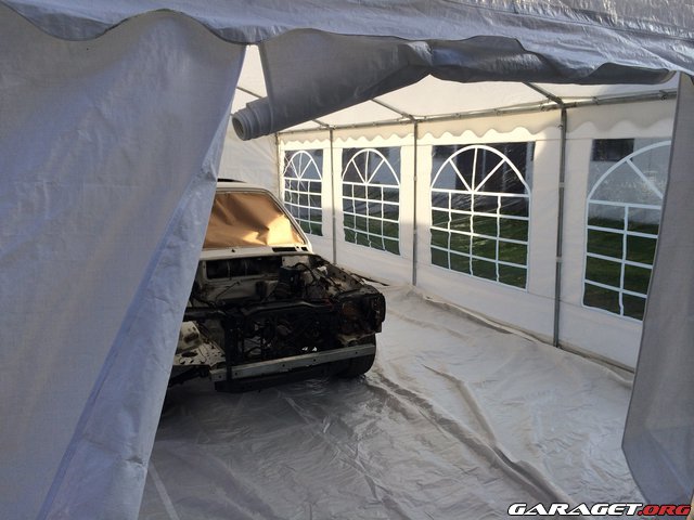

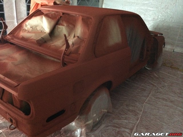

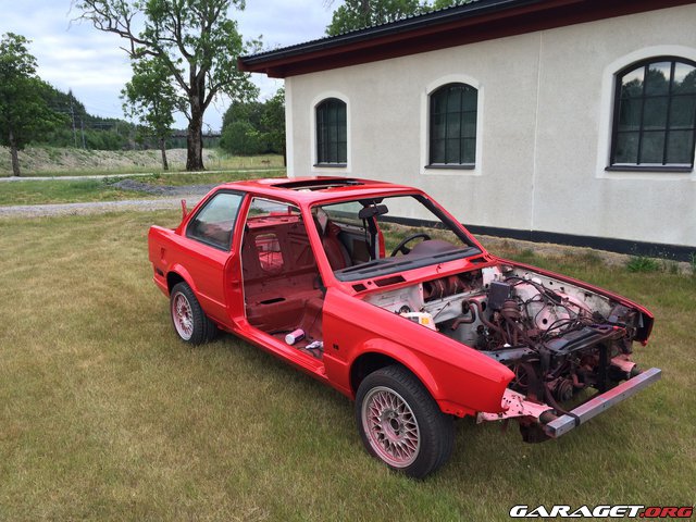

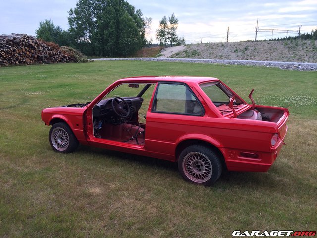

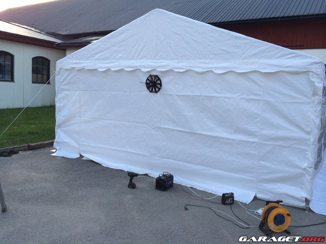

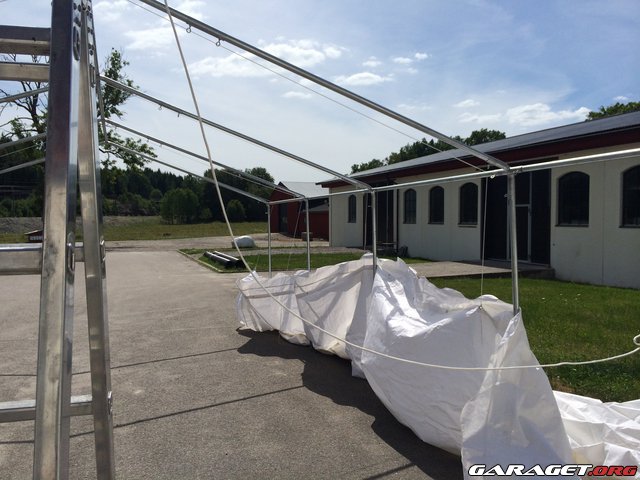

Massa bilder - nu är bilen lackerad!
Är och jobbar i london, så dumpar alla bilder här bara... så får ni ställa frågor så fyller jag på med svar smile
https://www1.garaget.org/gallery/images/143/142774/142774-16abdedbdae4dd5d4822c0bceba8e1e1.jpg
https://www1.garaget.org/gallery/images/143/142774/142774-6475f969c86d71136999ed13d1b5540b.jpg
https://www1.garaget.org/gallery/images/143/142774/142774-37bec73ef7e530fd35146cfa34d3a644.jpg
https://www1.garaget.org/gallery/images/143/142774/142774-588ebfbc7832d31670f7107f2fb8260e.jpg
https://www1.garaget.org/gallery/images/143/142774/142774-1755a5e640eacbb42a31034f307ff9d8.jpg
https://www1.garaget.org/gallery/images/143/142774/142774-e9ca623d5b9d9ffc40cec8a2f797828b.jpg
https://www1.garaget.org/gallery/images/143/142774/142774-b877b7bfa243059564fd1b2b5460e064.jpg
https://www1.garaget.org/gallery/images/143/142774/142774-0cd89cf7c10fc27c4f20f03305bc9ad3.jpg
https://www1.garaget.org/gallery/images/143/142774/142774-7287daf2ce3eee109dd110e20cf253b0.jpg

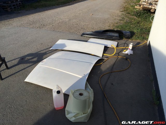

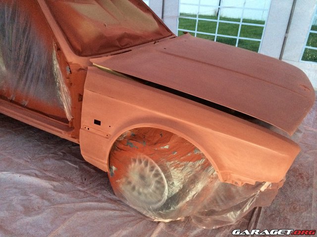

Slipgrund och slipat klart, nu lack:
https://www1.garaget.org/gallery/images/143/142774/142774-daf289beaefd05aad431cd185e3ea944.jpg
https://www1.garaget.org/gallery/images/143/142774/142774-043d4820fe97f7dcc5241907554c5f16.jpg
https://www1.garaget.org/gallery/images/143/142774/142774-6b4256f96bd1b152ad783ca5a265f444.jpg
https://www1.garaget.org/gallery/images/143/142774/142774-2766e9c88e3b61385bd6831ab23c5b4e.jpg
https://www1.garaget.org/gallery/images/143/142774/142774-0511bda287af6dd1ffafba1165a1f87a.jpg
https://www1.garaget.org/gallery/images/143/142774/142774-adfcc49d7323c49c991def4b09af75fb.jpg

Blev väldigt rött lite överallt wink. Ser bra ut. Blev lacken okej i tältet på nära håll eller?
Inte farten som dödar. Det är stoppen

Ser schysst ut fastän det är hemmalackat! Vi vill ha kort på närhåll wink

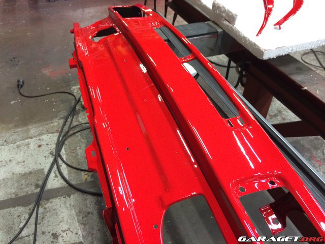

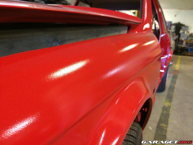

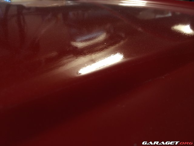

Dags för en uppdatering!

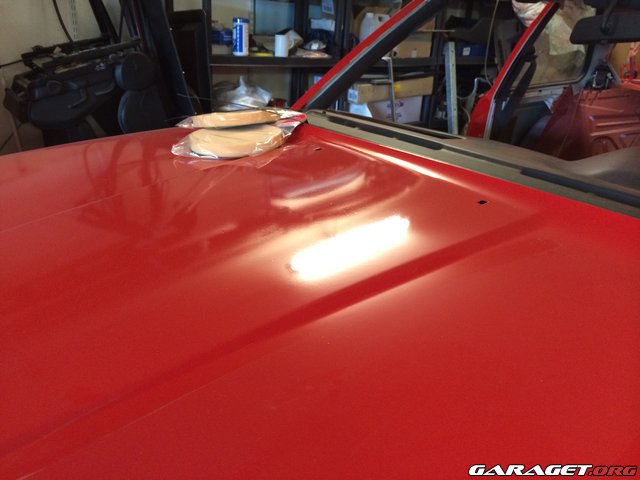

Så här blev lacken, på en del ställen:
https://www1.garaget.org/gallery/images/143/142774/142774-846cf9a6cb815dc71373c9080c8fefd4.jpg
https://www1.garaget.org/gallery/images/143/142774/142774-aa5e4b82b201db08b3fc29fcda52c9fd.jpg
https://www1.garaget.org/gallery/images/143/142774/142774-7c76a94b188ac0c75898dc6dc9eb5a5c.jpg
Men jag ska försöka mig på att slipa/våtslipa, och sedan polera.

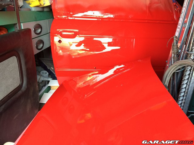

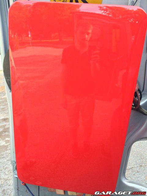

Resultatet av dörrarna, taklucka, baklucka och fronten blev såhär:
https://www1.garaget.org/gallery/images/143/142774/142774-ea696eb5dadb5832c74e44d8d501b8e3.jpg
https://www1.garaget.org/gallery/images/143/142774/142774-56c14c8994bf1ed63c8f2c8577644a05.jpg
https://www1.garaget.org/gallery/images/143/142774/142774-171d37bb52c3f542ceb4a80f4b16c976.jpg
https://www1.garaget.org/gallery/images/143/142774/142774-b747a7ba5c87a22dc450ee4cc4dc50a7.jpg
...och de lackerades i ordentligt ljus. Jag är faktiskt riktigt nöjd med de delarna.
Jag kommer dock troligen behöva/vilja lackera om ena dörren... kom åt den på fel sätt när den skulle bäras iväg.
Någon som vill låna/hyra ut en lackbox? smile
Annat än det så har jag börjat ta isär motorn litegrann. Ska byta koppling och oljetrågspackning.
Motorn, blocket, ska målas silver med Biltemas bromsoksfärg (pensel), och ventilkåpan ska jag måla mattsvart (spray). Silver till insuget och växellådan också.
Tror att det kommer att se fräscht ut!

Tycker ändå det ser bra ut. "apelsinskal"-looken i färgen får du ner med våtslipning och/eller rubbing samt polering. använd fint papper och fyll på pappret /spraya ofta med vatten så det bortslipade rinner undan.
Här är en video på en kille som lackade en mopedtank med burk. I slutet av videon behandlar han apelsinproblemet:

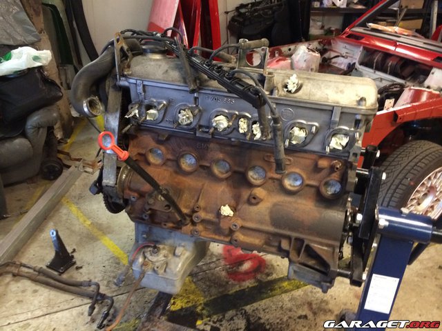

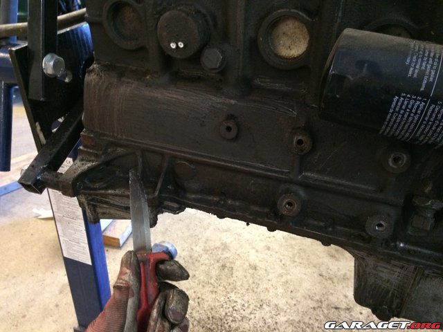

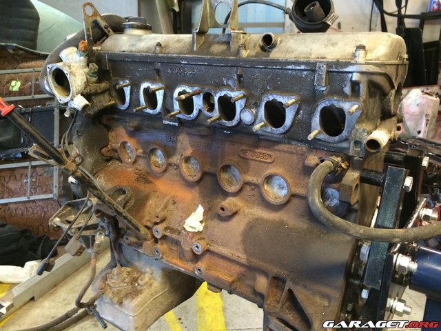

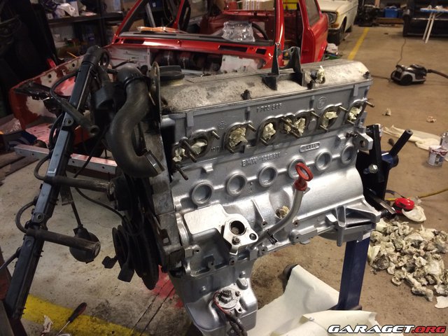

Idag har jag målat motorn!
Det ser riktigt fräscht ut.
https://www1.garaget.org/gallery/images/143/142774/142774-fad678de222815d3b78588844f379c85.jpg
Före.
https://www1.garaget.org/gallery/images/143/142774/142774-83cf675a2d01e09bcca40ea1b385dc53.jpg
Mycket gammal intorkad olja och smuts...
https://www1.garaget.org/gallery/images/143/142774/142774-f5c41ad7397767efebd2acf668a31f98.jpg
Allt rengjort.

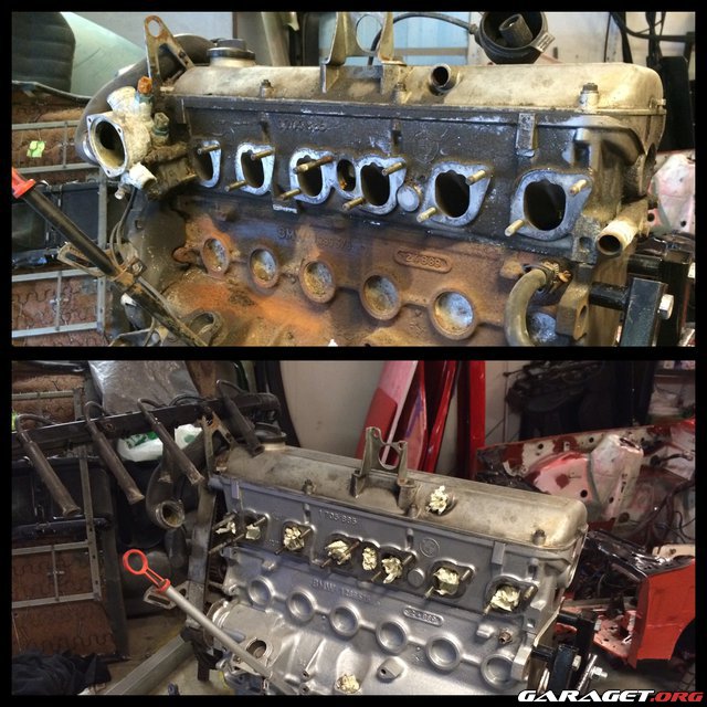

https://www1.garaget.org/gallery/images/143/142774/142774-d2dd40820ce2674d96da974a16a577db.jpg
Tada! (Sökord: BMW M20 engine, M20B25 painted in silver)
https://www1.garaget.org/gallery/images/143/142774/142774-cde1258af77e9e4badf5ebccb08693de.jpg
Före/efter.
Ventilkåpan ska bli svart.
Imorrn blir det växellådans tur!
/Stefan

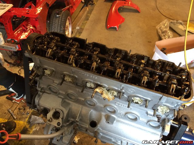

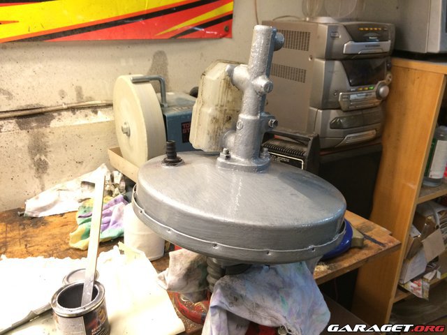

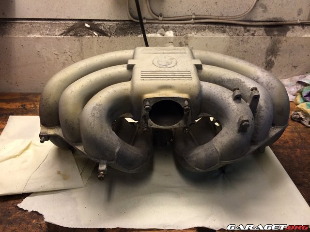

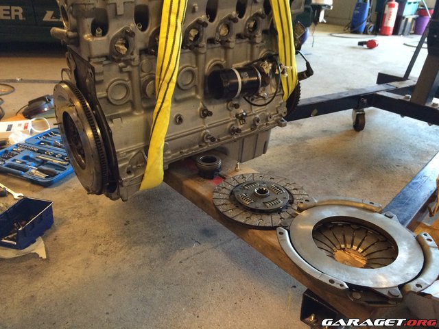

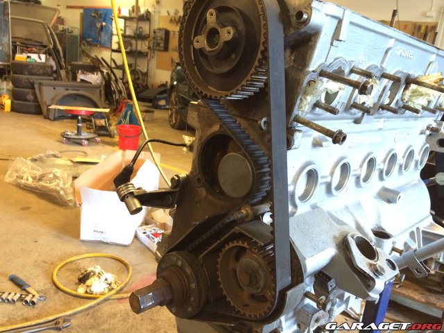

Hann ej få i motorn denna helg, men nu är allt på motorn mer eller mindre klart.
https://www1.garaget.org/gallery/images/143/142774/142774-93ebd8acff8a5febea7ab1cb277eb0e3.jpg

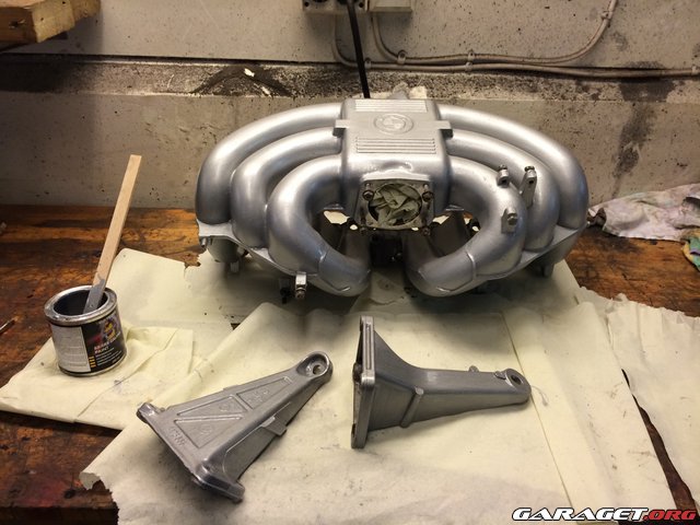

Insug, före.
https://www1.garaget.org/gallery/images/143/142774/142774-c21eb51452e4bd8ceb0ce2c35e7eb938.jpg
Insug, motorfästen, bromsservo och startmotor är nu målat i silver!
https://www1.garaget.org/gallery/images/143/142774/142774-fefc2e19af529c0979ebe66cd18e2fa1.jpg
https://www1.garaget.org/gallery/images/143/142774/142774-39955c76232a9020bf244084277b07e0.jpg

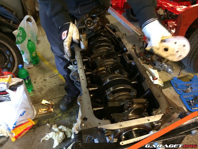

Byte av oljetrågspackning, och rengöring av oljetrågskåpan.
https://www1.garaget.org/gallery/images/143/142774/142774-b8920c3f83cebb4f65ae5b7833b1f312.jpg
Bytt ventilkåpspackning, och rengjort ventilkåpan.
https://www1.garaget.org/gallery/images/143/142774/142774-1ee2d2c6ad583817aa033b3fe3933bc9.jpg
Kamrem och spännare bytt.

https://www1.garaget.org/gallery/images/143/142774/142774-df00f683a6c61182609f8b5039c538c6.jpg
Koppling bytt. (Inget nytt svänghjul)

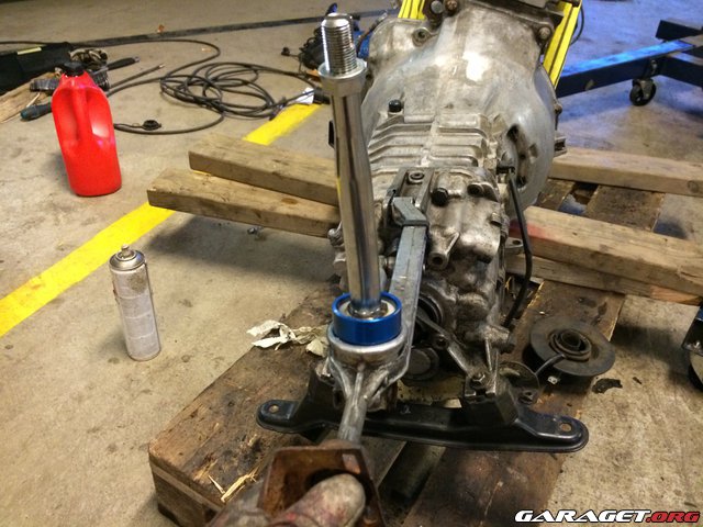

https://www1.garaget.org/gallery/images/143/142774/142774-ea183b264649d4058a085d0babdacc6a.jpg
Biltema shortshift. Art nr 30208

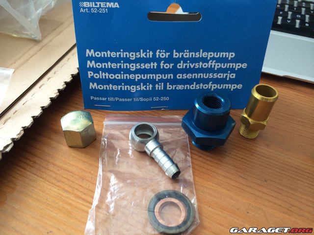

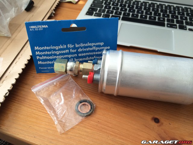

Har också planerat klart bränslesystemet:
https://www1.garaget.org/gallery/images/143/142774/142774-7c8a0a060938499d365847d52e876df0.jpg

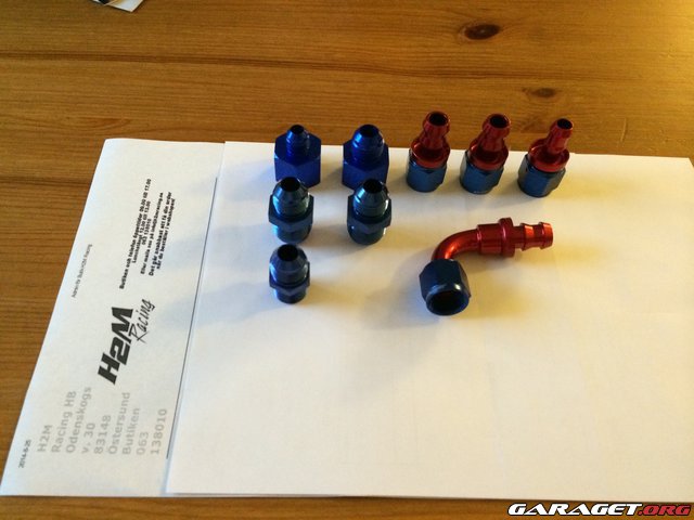

... och beställt alla nödvändiga adaptrar för att koppla in Biltemas 044-kopia (art nr 52250) + Ridetech.se 40L fuel cell med 4xAN10.
Här är det jag har beställt:
Produkter
2 x Etanol/Bränsle/Oljeslang 10mm (h2m-e85sl10) = 100,00 SEK
5 x Slangövergång 8mm-10mm (J0806) = 195,00 SEK
1 x 90° AN6 Ankoppling för slang Push-On (FT008-A06) = 129,00 SEK
1 x AN10 Hona - AN6 Hane Rak Skarvkoppling (FT030-10-6) = 80,00 SEK
2 x Slangövergång 6mm-8mm (J0804) = 78,00 SEK
1 x 90° AN8 Ankoppling för slang Push-On (FT008-A08) = 149,00 SEK
2 x Etanol/Bränsle/Oljeslang 13mm (h2m-e85sl13) = 120,00 SEK
2 x AN10-AN8 Rak Skarvkoppling Blå (FT029-10-8) = 150,00 SEK

Har redan fått delarna från H2M racing! (Beställde söndag kväll, fick det på tisdag vid lunch)
https://www1.garaget.org/gallery/images/143/142774/142774-46702c9fe312301cd6a6e34c24c63d8d.jpg
Massa kopplingar hit och dit, + slangövergångar och slangar.

Bild på Biltemas 044-kopia.
https://www1.garaget.org/gallery/images/143/142774/142774-72b82a290412a7b2291eef93efff8b71.jpg
Bild på Biltemas monteringskit för 044.
