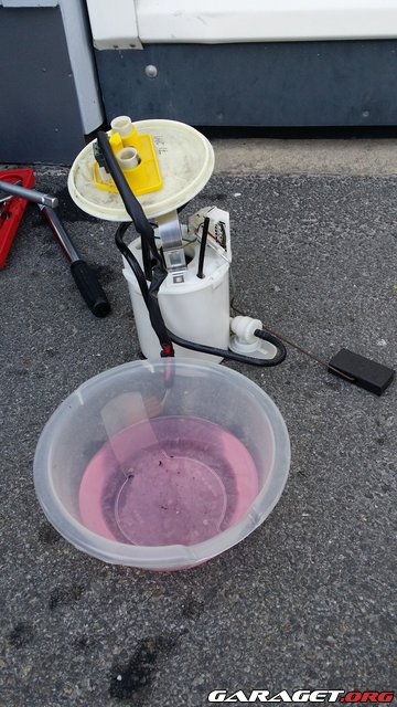

Nu har batteriet fått ladda, pumpen vart bytt, sommarsulor fixat och hemkörd av bärgaren!
Kan ju börja med att visa hur gott mitt bränslefilter använts iaf.
https://www1.garaget.org/gallery/images/161/160212/160212-82d4467540bdb07310d17ee93b717cf2.jpg

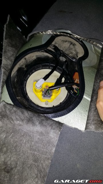

Hursomhaver, Farsan kom över med diverse verktyg så vi kunde genomföra en lite operation på pumphuset.
Plåtsax, skärsår och lite kraft så går det faktiskt. men bökigt var det.
När denna delen i ingreppet vart över så blev det lite jobbigare.
Det ska finnas ett sånt här magiskt verktyg som det snackats om för att få upp den hårda plastringen som håller pumpen på plats, och som ska vara det lättaste och smidigaste sättet att få upp det på,.... som inte säljs någon stans eller någon vet om på tex mekonomen/ feltema osv.
Efter X antal knäckta "tänder" så gav vi upp och kallade det dagen.
På kvällen, envis som man är, så letade jag efter andra sorts verktyg som kanske kan klara uppgiften och fann en ny, krångligare och modernare version! Den FUNGERAR för att få av plastringen till bränslepumpen på en Saab 9-3 98-02. (om man knäcker loss minst en tand någon stans)
Länk : http://biltema.se/sv/Bil---MC/Verktyg-o … ur-191543/
Grejen är ju att dem ändarna som passar in mellan tänderna, är för kort när den är hopmonterad. Så det vi gjorde är att mixa 2 av setten (lilla + mellan) och använde den breda foten på sidan med knäckt tand, och vips så hade man grepp. Några vrid senare var allt färdigt!
The fucker.
https://www1.garaget.org/gallery/images/161/160212/160212-4cc96841da5bf42275ef79849526b666.jpg
Pregade i den nya pumpen och bytte ut slangen sen var det bara att köra en sväng smile

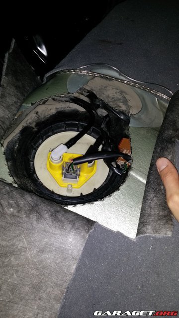

Fick tag på rätt slang och började riva ut pumpen igen direkt efter jobb.
Gick lite smidigare denna gången när hålet redan var på plats och lika så verktygen.
https://www1.garaget.org/gallery/images/161/160212/160212-34b7f34eb4e4f9d761e317a86be7ce08.jpg
Sen samma veva igen, fast baklänges. Passade även på att klä på lite list så man inte skär sig igen, och för att skydda kablar. Klädde även på ett tjockt lager dämpmatta  nån dag senare (kollat så inget läckt) så var det gjort liksom.
