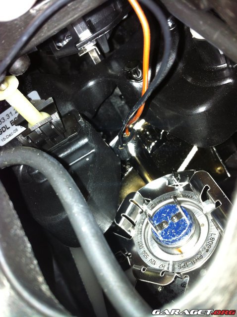

Steg 1 - Plocka ur lamphuset, mycket enkelt. Dra ut två sprintar, dom som ligger ovanpå där. Sen koppla ur en sladd och woops, Så står man där med den i handen smile
https://www1.garaget.org/gallery/images/194/193325/193325-0a3a4f79d4cdd8e7b9fe838d8c24d477.jpg

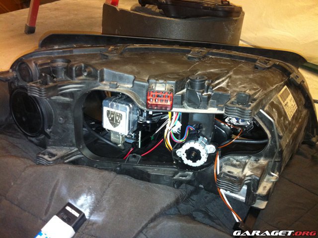

Steg 2 - Plocka bort baksidan på lamphuset och lokalisera rätt lampa.
https://www1.garaget.org/gallery/images/194/193325/193325-f0c4dc2f7e4b91e5c967d016eee052ba.jpg

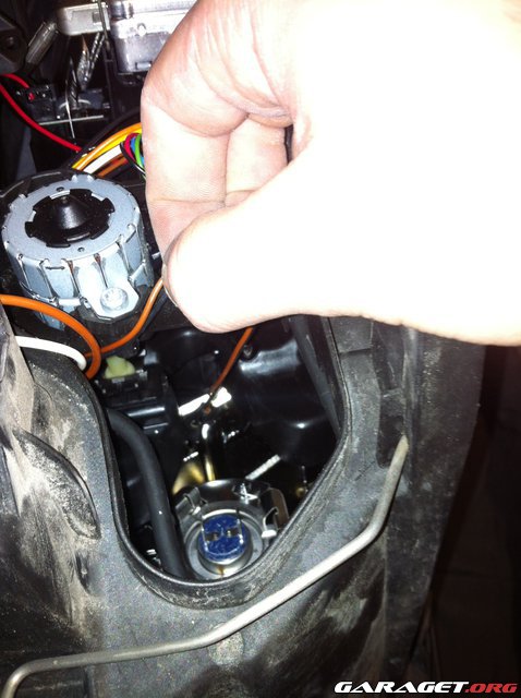

Det är den dit sladdarna går, fan inte mycket plats att fingra på smile
https://www1.garaget.org/gallery/images/194/193325/193325-7f161553b5fa2d2016e8f3cba9673fc2.jpg

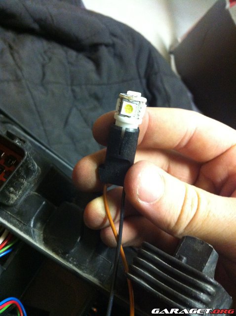

Steg 3 - Få ur lampan, Då man inte fick in sin feta hand ner i hålet så drog jag lite försiktigt i kablarna tills den lossnade smile
https://www1.garaget.org/gallery/images/194/193325/193325-b305ccd9da4b2e0ac676ac4b9d0a508e.jpg
Steg 4 - Slänga den gamla lampan och trycka i den nya. Sen är det återigen trångt och pilligt när man ska ha tillbaka den nya i det lilla hålet, fick styrt den rätt med en skruvmejsel och lite tålamod smile
https://www1.garaget.org/gallery/images/194/193325/193325-91b590b36c543407981ba409bdae0d0c.jpg
Steg 5 - Resultat! Jag blev riktigt nöjd med hur det blev, fint och bra sken! (Jag vet... Den är skiten somfan...)
https://www1.garaget.org/gallery/images/194/193325/193325-0c6f5b49705d670e5d0403e209c4609f.jpg

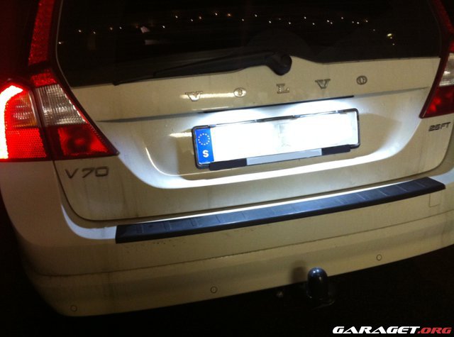

Nästa del, Skyltbelysningen. Här kommer det inga bilder om hur man gör, just för att det är väldigt simpelt, 4 skruvar sen är de klart smile
Men resultatet kommer såklart! smile
https://www1.garaget.org/gallery/images/194/193325/193325-204bd7f8b750695815710c841915204b.jpg
https://www1.garaget.org/gallery/images/194/193325/193325-8be7d0a1b24fcf3c43f4d33fdd160d26.jpg
Riktigt starkt lyse, men ändå nöjd med hur de blev där också smile
