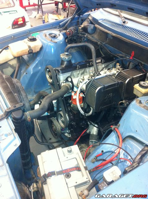

https://www1.garaget.org/gallery/images/187/186485/186485-8a14e38a06c08fe66bf013a611fc3e45.jpg
77 Inlägg
11 mars 2014
#71
https://www1.garaget.org/gallery/images/187/186485/186485-7fff1bd845b8eec9841e5a0ef773dded.jpg
dem får la åka po nån gång.

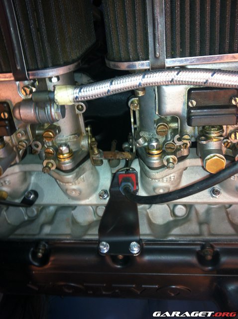

77 Inlägg
11 mars 2014
#72
https://www1.garaget.org/gallery/images/187/186485/186485-3c8c856fa93f30006d6e42d9b7f9b8d5.jpg

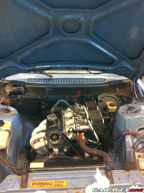

77 Inlägg
11 mars 2014
#73
https://www1.garaget.org/gallery/images/187/186485/186485-3fb4985446f284441703501222f683a0.jpg

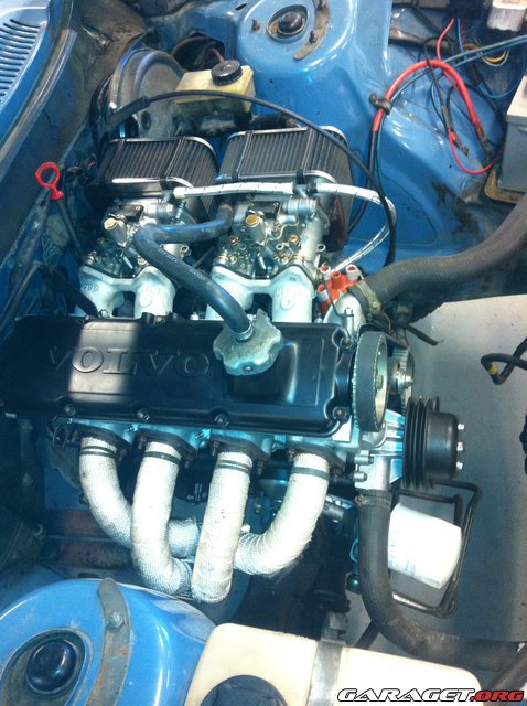

77 Inlägg
11 mars 2014
#74
https://www1.garaget.org/gallery/images/187/186485/186485-8c491f1bd46a9bf3d836de8dff76ea61.jpg
blev la hyfsat bra änn sä länge. och jaa, jag har vatt i slagsmål med bromsservon:)
Tekniker
221 Inlägg
12 mars 2014
#75
Naaajs. Har du fått i gång den då? Umm. Hur får du membranet att funka i servon nu då? Hehe
77 Inlägg
12 mars 2014
#76
har litta kvar. det funkar inte wink

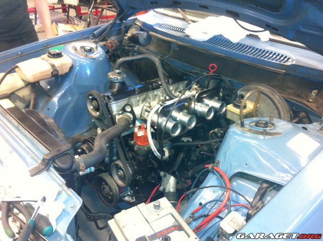

77 Inlägg
12 mars 2014
#77
https://www1.garaget.org/gallery/images/187/186485/186485-5a1973684fbe8fa885161ff306229522.jpg
simpelt funkar
