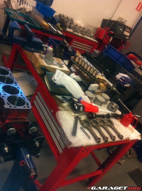

https://www1.garaget.org/gallery/images/187/186485/186485-4bec4136e30343978f4f90450ff15ed7.jpg
Tekniker
221 Inlägg
15 januari 2014
Sedär ja! Det skapar inspriation hos mig könner jag! Vad blir det för recept?
77 Inlägg
15 januari 2014

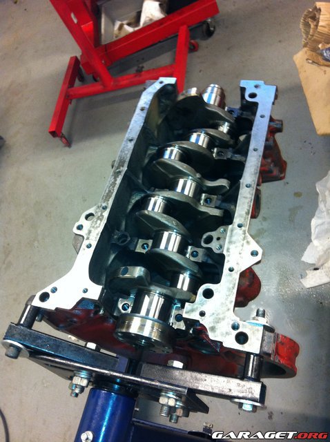

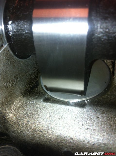

https://www1.garaget.org/gallery/images/187/186485/186485-9630f51854d118d46716440d4b1b4de5.jpg
nyslipad b23 vev med 85 i slag
77 Inlägg
15 januari 2014
förgasar trimm kommer upp bilder på vad som händer och sätts i maskineriet smile

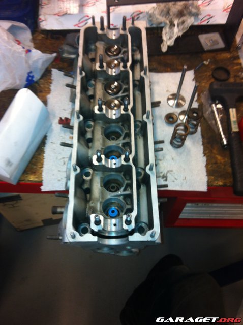

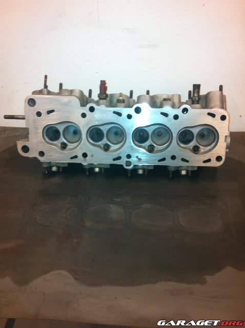

https://www1.garaget.org/gallery/images/187/186485/186485-b5226340b787e41ef9f9bb4e272c3ec5.jpg
titta så att 530in e plan smile
77 Inlägg
23 januari 2014

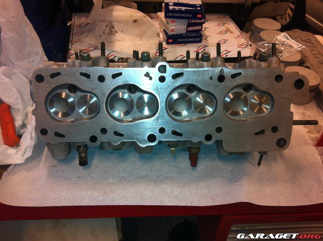

https://www1.garaget.org/gallery/images/187/186485/186485-940bafbcc8161110f1dd510eb7a5926a.jpg
46 38 ventiler får la va nog för denne gången smile

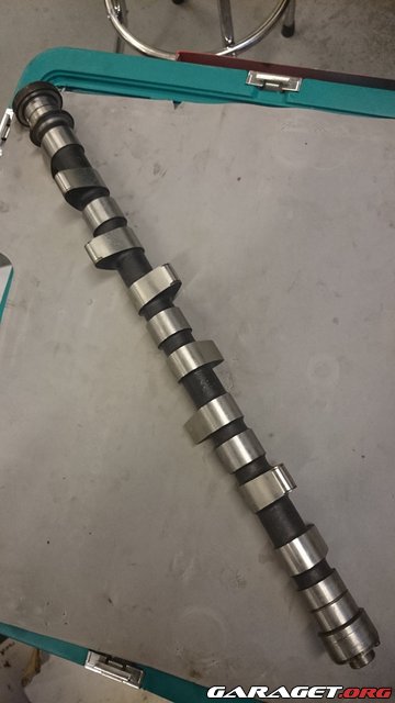

https://www1.garaget.org/gallery/images/187/186485/186485-9702c3f9256722d4ee9d014030aeb25c.jpg
fs311 kam  med 14,7mm i lyft

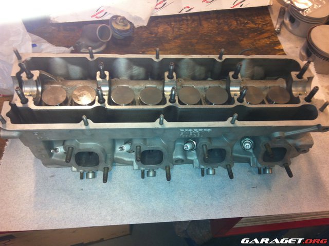

https://www1.garaget.org/gallery/images/187/186485/186485-005cc9ac59fbdef31d41c6afa2d80532.jpg
precis lagom

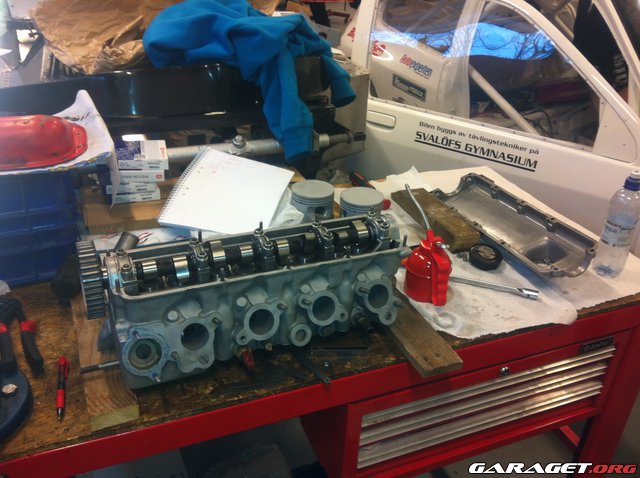

https://www1.garaget.org/gallery/images/187/186485/186485-983e7cf0fe8163ccd33df1b0c0a502a9.jpg
