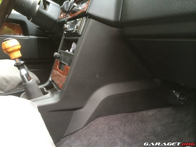

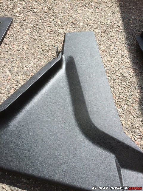

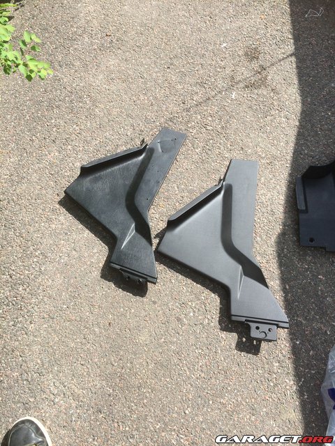

Sådär nu blir det lite bilder på helgens jobb smile
Ny VS gammal äcklig panel!
https://www1.garaget.org/gallery/images/126/125093/125093-34de51e414151268929c16ad0502602d.jpg

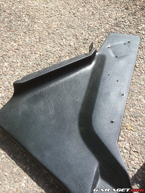

Gått lös med skruv och skruvdragare? yikes
https://www1.garaget.org/gallery/images/126/125093/125093-c57e19887047c628b0a2d508c600ef23.jpg
Såhär ska de se ut!
https://www1.garaget.org/gallery/images/126/125093/125093-6e4498c0076a5a2297132e9a1e866bb1.jpg

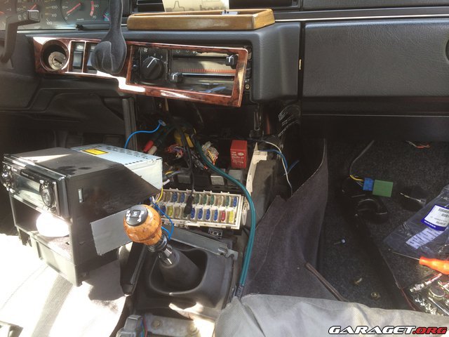

Vart en del jobb men gick rätt så smärtfritt smile
https://www1.garaget.org/gallery/images/126/125093/125093-07b41f87e84b362aa370ecb294f079bf.jpg
Nu hamnade kupé kontakten så långt in de gick, utifall man måste använda den så är de bra att den är där smile
https://www1.garaget.org/gallery/images/126/125093/125093-7e4b508f4416b1a701370fd6f3ce5fa9.jpg

Hur exakt skruvar man loss den sido panelen? yikes
Fan, jävla oflyt hela tin!
Man ska vara seriös!
560 Inlägg
8 juni 2014
#413
Hehe wink.
Man får ta loss stereon och mittkonsollen och mattan vid panelen.
Sitter skruvar vid mitt kosollen och uppe vid stereon och en vid mattan vid fötterna tongue.
Troligen samma på andra sidan också smile, rätt så lätt smile
