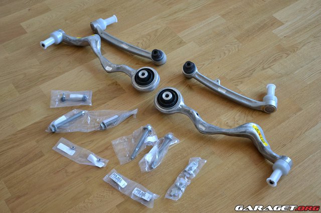

https://www1.garaget.org/gallery/images/1/651/651-3d168651507290d142048376ac956e86.jpg

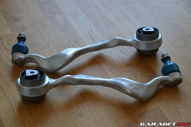

Idag kom grejerna, så till helgen blir det att skruva. Första steget i chassievässningn blir att byta till dessa saker som normalt sett hör hemma på storebror M3. Resultatet bör bli 3 cm bredare spårvidd och mer camber så den vill styra in lite hårdare. Blir ju spännande att se hur den känns efter bytet smile

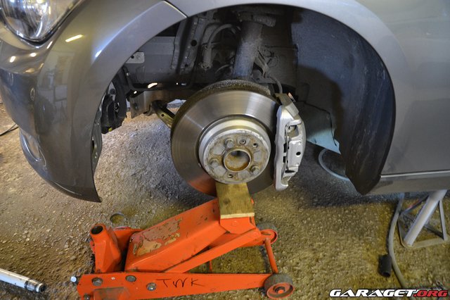

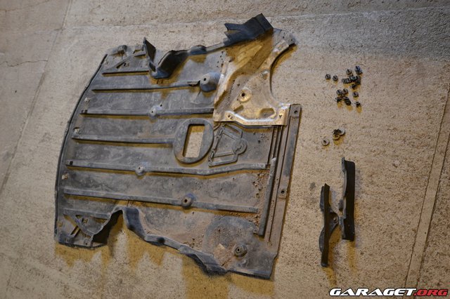

Har påbörjat monteringen av M3-armarna fram. Och än så länge har det varit tålamodskrävande och tidsödande. I princip är bytet väldigt enkelt, men saker runt omkring tog tid. Att bygga ramper så att jag fick in domkraften under bilen till exempel för att kunna få bort skyddet under motorn, leta verktyg och lite annat rassel. Men i skrivande är jag klar på ena sidan

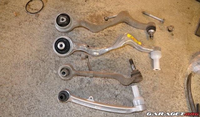

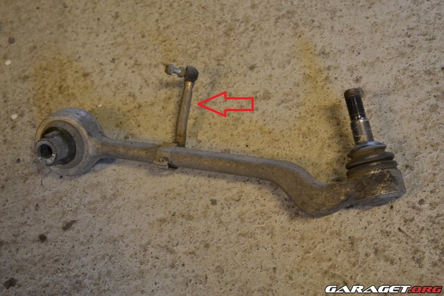

Skillnaden mellan gamla och nya armarna. Fick kapa bulten på kulleden på ena armen vilket tog längre tid än nödvändigt insåg jag till slut. Hade jag plockat bort den raka armen hade jag haft mer plats att jobba på, men det slog mig inte förens jag var i stort sett klar.
https://www1.garaget.org/gallery/images/1/651/651-f30ea4b3142955fa23311b74c1efdceb.jpg

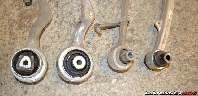

Hyffsad skillnad om man tittar på bussningarna. Dragstången bussning är betydligt mer solid och lär inte tillåta lika stor rörelser som original. Och I den raka armen så är det kulled istället för gummibussning av tveksam design som kan ge rörelser i längsled.

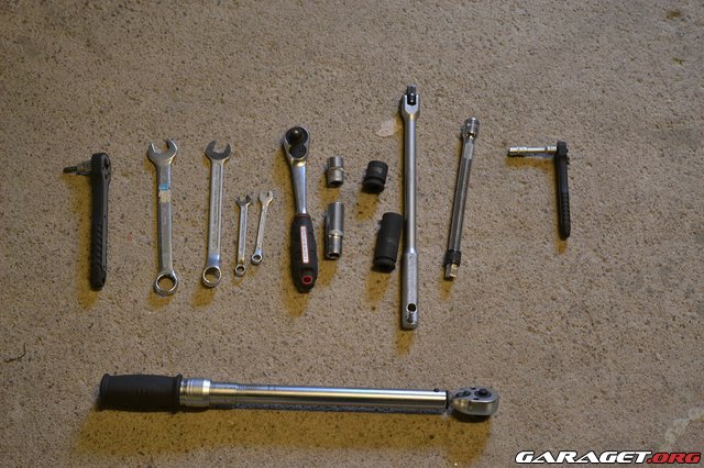

Översikt på verktygen som jag använt från vänster: Torx 40, 21mm nyckel, 18mm nyckel, 10mm nyckel, 9mm nyckel, Spärrskaft, lång och kort 18mm hylsa, lång och kort 21mm hylsa, dragskaft, förlängare, litet spärrskaft med 8, hylsa och förlängare och ett momentskaft. Saknas på bilden gör en lång Torx 30. Muttermaskin är bra om man har tillgång till. Något bra att kapa bultar med bör man också ha tillgång till.

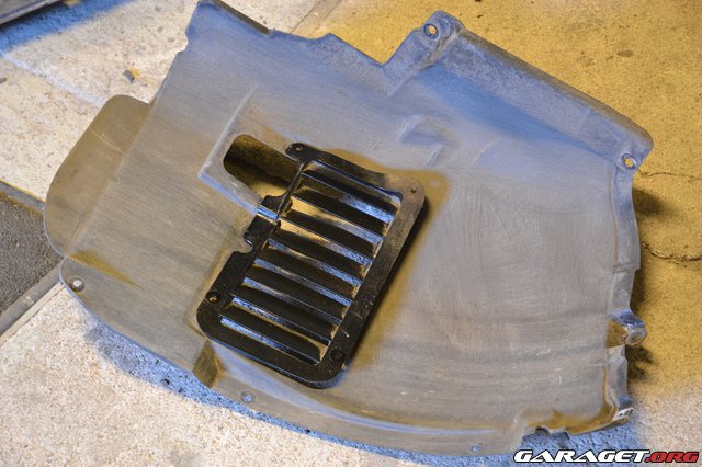

Steg 1 är att plocka bort det stora plastskyddet under motorn som sitter med 20-25 skruvar med 8mm skalle. Se bild i förra inlägget. Efter det så lär främre delarna av innerskärmarna bort också för åtkomlighetens skull. Dem sitter med typ 10st 8mm skruvar och en 10mm plastmutter på var sida.

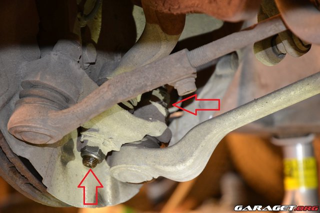

Mot navet så sitter det 2st 21mm muttrar som måste bort. Muttermaskin är en gudagåva. Annars så lär man hålla emot med en torx 40 och dra med fast 21mm nyckel. Jag började med muttermaskin och fick sedan dra loss det sista för hand samt kapa 2 av lederna för att få loss armarna.

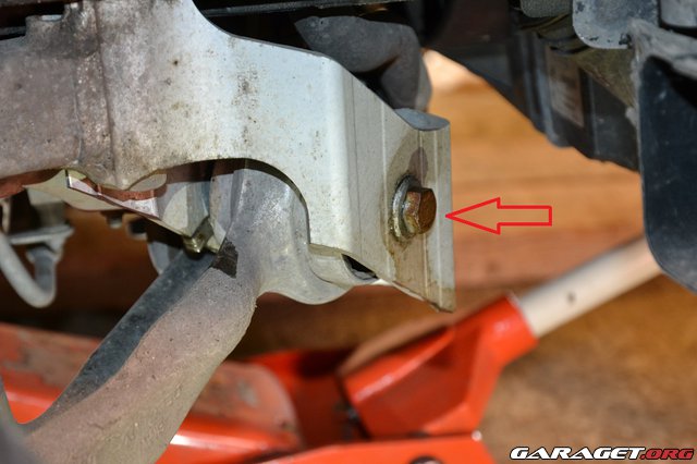

Bulten som håller dragstången i framkant. Sitter en specialmutter på insidan så man behöver inte hålla emot när man drar loss bulten med 18mm skalle.

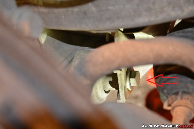

Inte världens bästa bild, men den visar bulten som håller wishbone-staget mot ramen. 18mm här med. Jag tyckte det var enklast att lossa muttern med lång 18mm hylsa och bara hålla emot på bultskallen. Man kan om man har e-torx lossa styrväxeln för att enklare kunna dra ut bultarna, men det går ändå.

Viktigt att tänka på är att på förarsidans wishbone så sitter den en liten rackare till arm som är till strålkastarregleringen. Här används en 9 och en 10mm fast nyckel för att hålla emot och lossa muttern. Har man gjort allt rätt nu så ska armarna vara klara att plockas bort. Montering av dem nya sker i omvänd arbetsordning.
