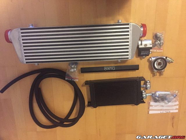

Såja då börjar sakerna rulla hem för ett bättre bygge detta året smile termostatstyrd oljekyl, ny intercooler (den gamla höll så dåligt wink ) nuke bränsletrycksregulator, nuke fuelrail och 4st sieamens 875cc spridare smile
https://www1.garaget.org/gallery/images/180/179111/179111-c91e2eff6acc9557b4e45d1ffbad4bdf.jpg

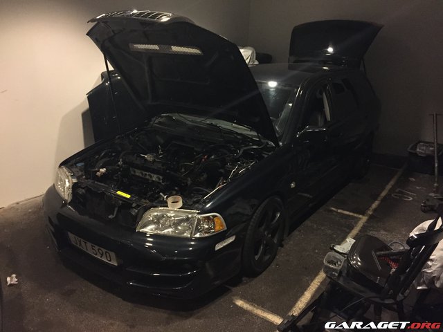

I väntan på sommaren smile
https://www1.garaget.org/gallery/images/180/179111/179111-4c4338d75737472a5d6e50a5a32ae214.jpg

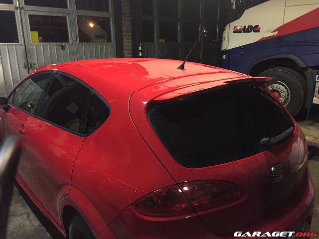

tonat rutorna på seaten smile

snyggt!  vilken procent blev de? smile btw tona baklamporna med? wink lite diskret
haha lite olika, 5 på sidorutorna, 10 bak och ja toningspayen kan jag inte svara på haha wink
baklamporna kommer jag inte göra något åt smile de duger som dom är smile

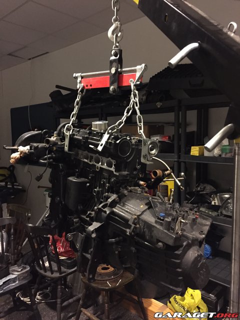

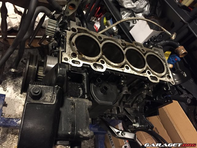

Nu är de på tiden att uppdatera v40:in igen, ska ge er betydligt mer info om när jag bygger ihop motorn denna gången för er som är intresserade smile Än så länge har jag demonterat ner motor och växellåda så långt jag hade tänkt att ta de iår. Jag håller rengöring utav olika delar innan jag ska sätta ihop motorn igen smile
https://www1.garaget.org/gallery/images/180/179111/179111-75bbf8165ce3fcebb90697c8ca8b6377.jpg
Motorn på stativet smile
https://www1.garaget.org/gallery/images/180/179111/179111-0d9be8d51bbb3677c420515285784bfd.jpg

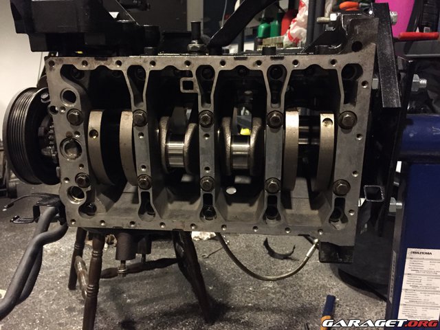

Veven får sitta kvar, dock så är där ju inga stakar+kolvar, de ska göras rena och fina smile
https://www1.garaget.org/gallery/images/180/179111/179111-1977181b1aaee29bf61e1b191b829bfd.jpg

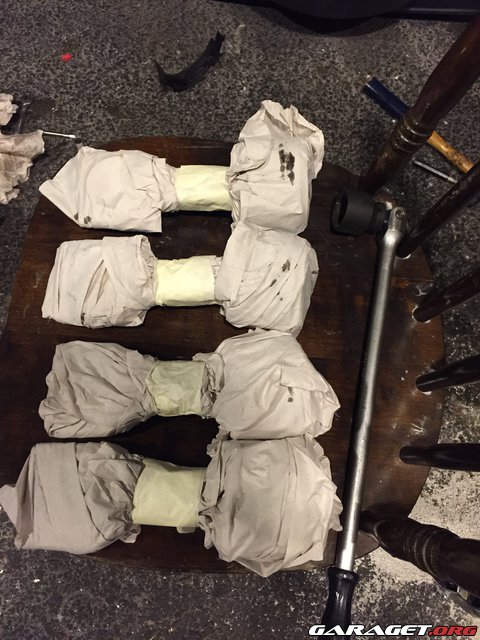

Stakar+kolvar paketerade för vidaretransport smile

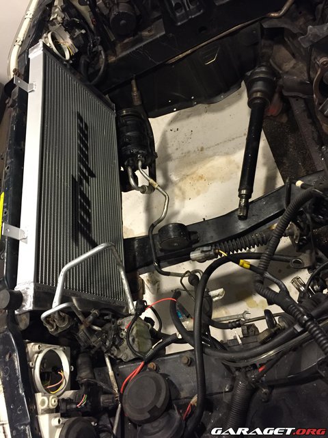

Där är den nya kylaren smile

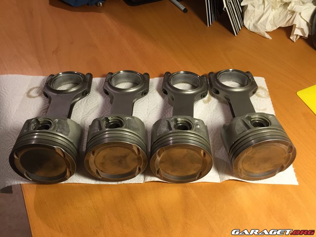

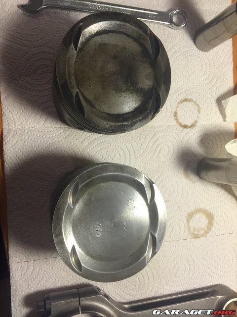

Överst, kolv grovrengjord med papper och etanol. Nederst kolv rengjord med svinto. Skillnad? Marginell (:
https://www1.garaget.org/gallery/images/180/179111/179111-28459650b221eeab299eb0e5fa09d7dc.jpg
Fint big_smile
Tack och godnatt för ikväll smile

tycker motorn ser väldigt fin ut inne i! näst intill samma som den jag tog isär som hade gått 1300 mil smile
