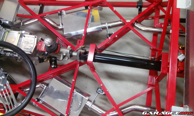

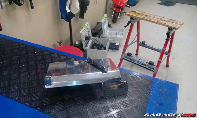

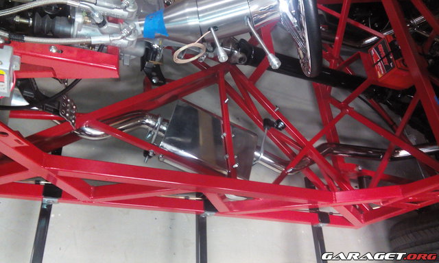

Den var inte tillräckligt snygg var tvungen att slipa och polera om den nästan nöjd
https://www1.garaget.org/gallery/images/201/200023/200023-97cdfe12073d67fb9a494afbbf48699d.jpg

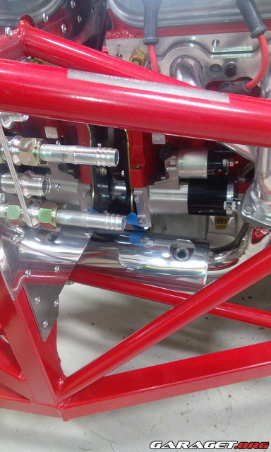

Den del som är längre är värme skydd för bromsröret
https://www1.garaget.org/gallery/images/201/200023/200023-0ce7516d9bc016645fd55b65890ab2de.jpg

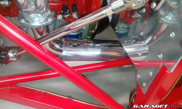

provmonterat
https://www1.garaget.org/gallery/images/201/200023/200023-8e765d76b278ca7dccc81f32016980f6.jpg
https://www1.garaget.org/gallery/images/201/200023/200023-44c62f858a178d57b71b46e08189c478.jpg

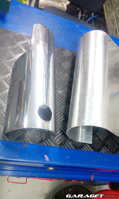

Det blev en till värmeskydd men det det var trängre på denna sida
https://www1.garaget.org/gallery/images/201/200023/200023-58932b64b1487084046c061bfb777ce3.jpg
Det blev att slipa en del

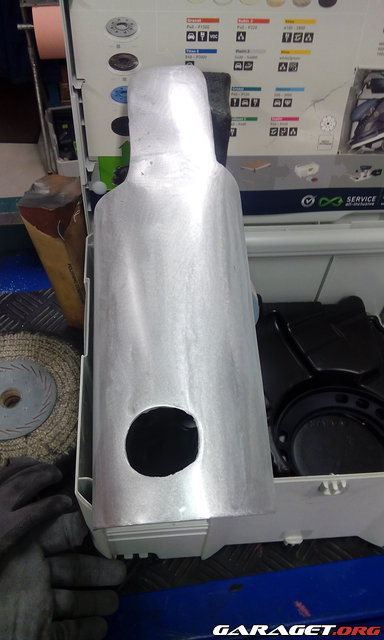

Så blev den efter poleringen
https://www1.garaget.org/gallery/images/201/200023/200023-37f2625f48db11b29d9f5b7a0bcd7e30.jpg

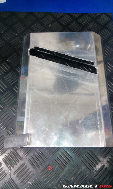

Började med ljuddämpar skyddet
https://www1.garaget.org/gallery/images/201/200023/200023-5d8dd502d83403fe2346307986552531.jpg

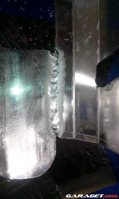

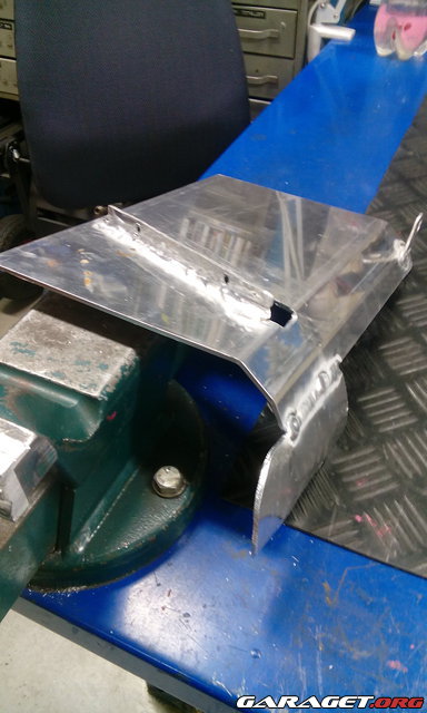

Det är 4 gången jag svetsar aluminium
https://www1.garaget.org/gallery/images/201/200023/200023-15b71fb7e614efbdee14cd5ce9bf1f89.jpg

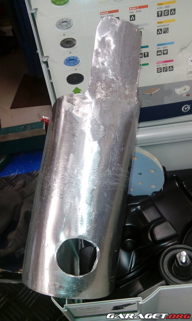

Det blev lite alu svetsning i på 2 andra värmeskydd dämparen
https://www1.garaget.org/gallery/images/201/200023/200023-fe9b1372aca4a51353b5063ada62f509.jpg

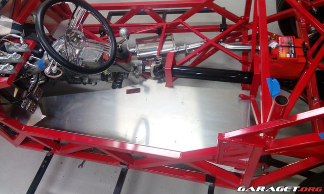

Då blev det lite gjort i dag med putsning montering  DEI reflect a cool folie på alla värme skydd
i morgon hoppas jag få på karossen och börja med slutrören
https://www1.garaget.org/gallery/images/201/200023/200023-d8ac13d50c826aaa9a87a703d986048d.jpg

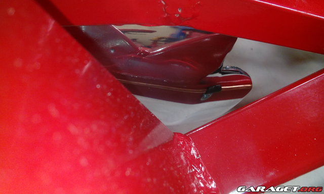

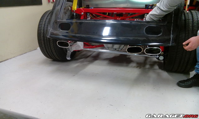

Det blev kaross provning slutrören hamnar 15mm före kaross slutet ska förlänga röret 35mm så att det blir ut stick ca 20mm
https://www1.garaget.org/gallery/images/201/200023/200023-e833b0a43215d630f71021d7ab2d1875.jpg
Efter det så funderar jag på att svetsa på ett par till så det blir 4st
https://www1.garaget.org/gallery/images/201/200023/200023-b47ced2542541a0c1c96bbe6677e63fa.jpg

Skippa baklyktorna och dra ut dom där istället. tongue Fyra stycken tycker jag inte i alla fall. smile
604 Inlägg
26 december 2015
#300
Bilprovningen vill ha bakljus
