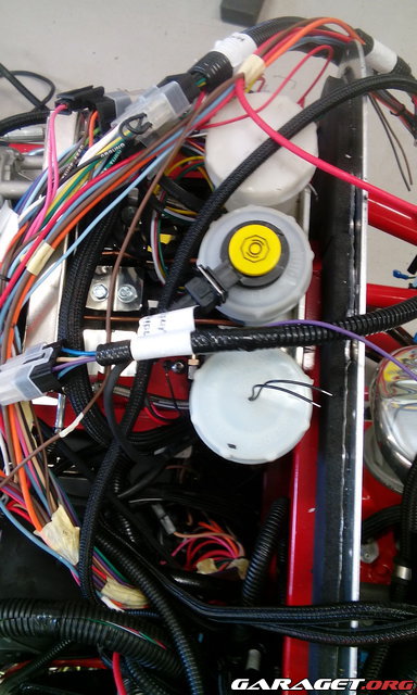

Jag får inte kabel kablarna med hölje att stämma än hur jag drar domhttps://www1.garaget.org/gallery/images/201/200023/200023-9e9436c717c6935e6d1ea690ed1d5509.jpg
Det blir att klippa bort allt kabel skydd och dra om dom  sen dra nya skydd på kablarna så dom passar

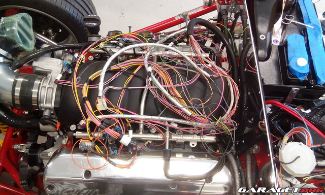

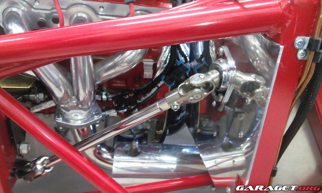

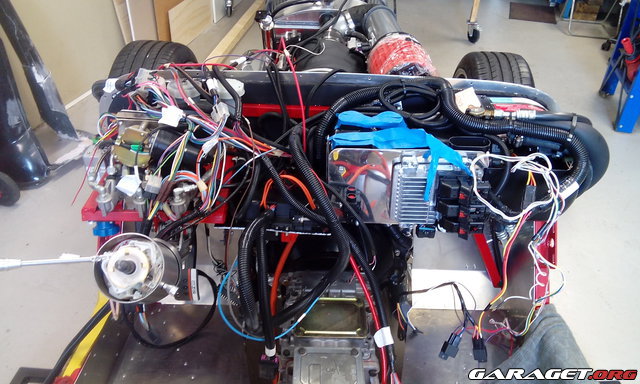

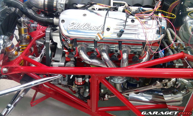

En sida klar byte av kabel höljen och justera längder på kablarna
https://www1.garaget.org/gallery/images/201/200023/200023-67460a9009fb74db6dd0d960d82c12b3.jpg
Har några kvar
https://www1.garaget.org/gallery/images/201/200023/200023-f0407cd04f3f317e960d13b4b5cfbdb8.jpg
https://www1.garaget.org/gallery/images/201/200023/200023-4c52b827fe924768dcbd4a558742ac3c.jpg
604 Inlägg
13 juli 2016
#367

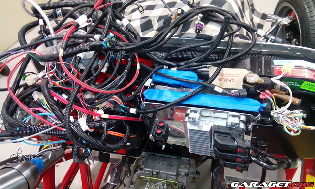

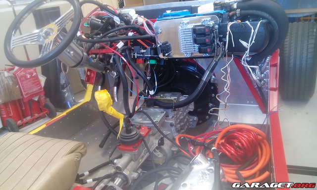

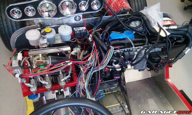

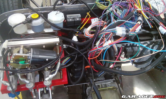

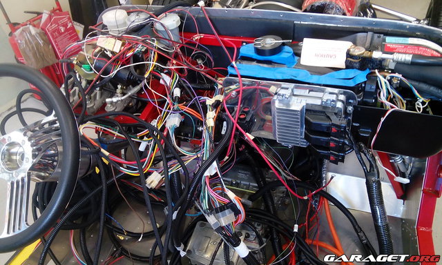

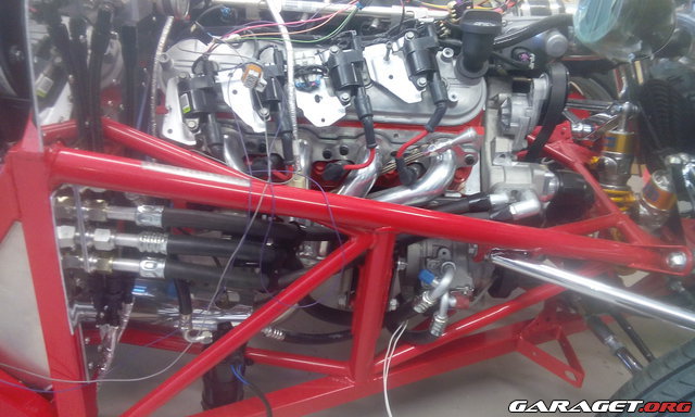

så är den andra sidan klar
https://www1.garaget.org/gallery/images/201/200023/200023-f460e585218fa5b3b5cf8b07aecbc81c.jpg
Det var trångt att få dit centralerna med alla kablar i från motorn men det går med många timmar jobb
nu är det bara elen till resten av bilen kvar att göra

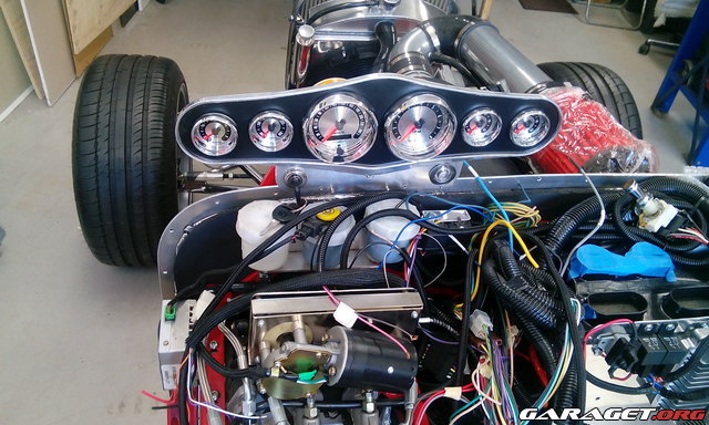

https://www1.garaget.org/gallery/images/201/200023/200023-062852ca6739684b37919a0ca46ec68c.jpg
Var tvungen att byta nivå givare i broms olje burken  den gamla såg så primitiv ut
https://www1.garaget.org/gallery/images/201/200023/200023-d28829ca620c3c05255f93b7e8124ad3.jpg

Blir då rent och fint i motorrumet cool
604 Inlägg
14 juli 2016
#369
Tack
Det är det som tar tid och gömma alla kablar så att dom inte syns så mycket
10 171 Inlägg
14 juli 2016
#370
blitzzen skrev:
Tack
Förstår det och är ju inte lite kablar på en insprutnings v8 direkt heller så bra jobbat med det verkligen smile

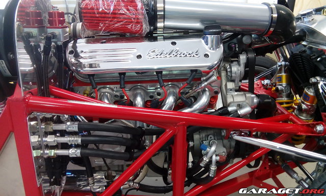

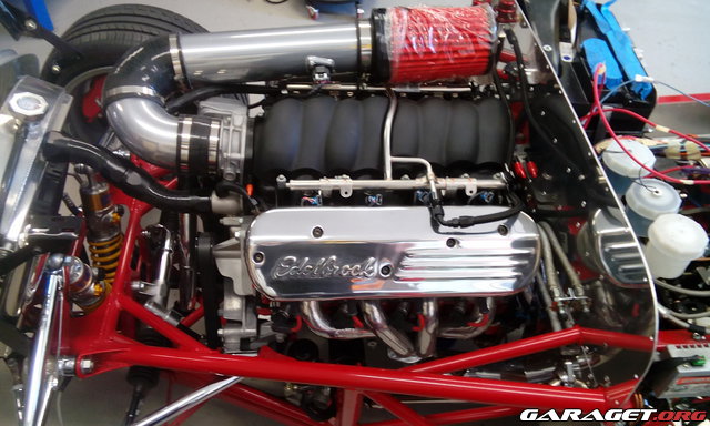

Blir riktigt läckert det där! Men varför ha luftfiltret uppepå motorn bakåt? Vore det inte snyggare att dra det neråt framtill?
604 Inlägg
14 juli 2016
#373
Tack
Maf sensorn som sitter före luft filtret ska sitta (MINIMUM 10􏰂 FROM THROTTLE BODY)
för att ecm ska få rätta värden
för att få ner det framför motorn så blir filtret så mycket kortare och mindre flöde

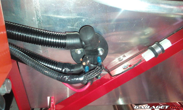

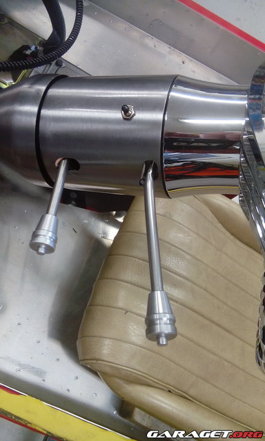

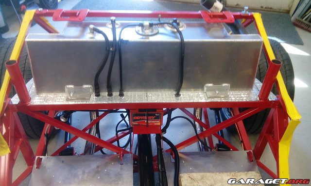

Kablar till sopa pump tank mätare klart och batteri kabel dragen bak till 6pol huvud brytare https://www1.garaget.org/gallery/images/201/200023/200023-d00cd105e96035da656b83ce3c261a6a.jpg
Monterat mera relän till knappar på  blink och tillf spaken på rattstången men glömde montera en till spolningen till rutan det är bara att skruva i sär en gång till
https://www1.garaget.org/gallery/images/201/200023/200023-e3cea5f0546ac5c55fcc801019cd00be.jpg

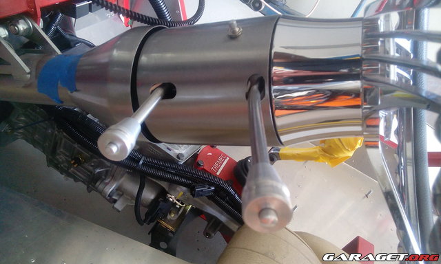

så blev det när alla knappar på rattstången monterade 1 är hel halv ljus nr 2 är vindruta torkare den svarta är spolning på rutan
https://www1.garaget.org/gallery/images/201/200023/200023-cd052f3ec6abcc14c1faf11535ce6f85.jpg

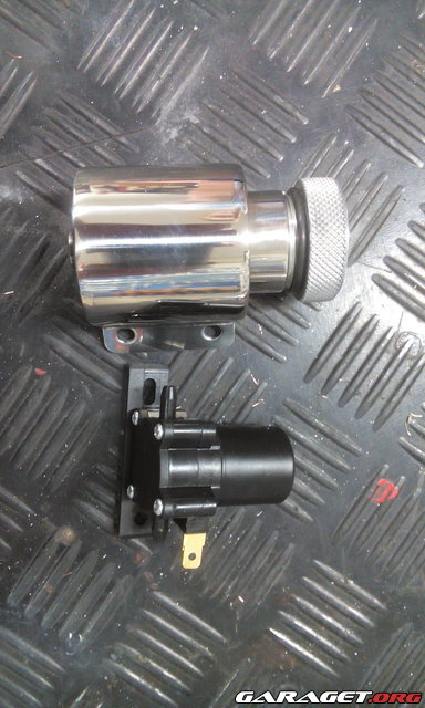

Då ska jag hitta någon plats åt spolar behållaren och motorn

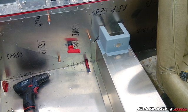

Montering av en 6 polig batteri huvud brytare  (provade en på kardan tunneln men den skippades)
https://www1.garaget.org/gallery/images/201/200023/200023-a6c1a224343614dba224d4b0882882ce.jpg
https://www1.garaget.org/gallery/images/201/200023/200023-ff1737cd7b62cca689a93edcb4cca822.jpg

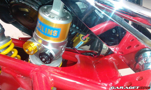

Fick tag på ett fläkt motstånd till elfläkten att fungera på 2hastigheter en hastighet till motor styrningen och en till ac systemet som inte behöver ful fart på fläkten

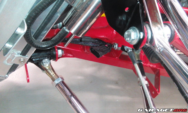

Dragit el stammen till belysningen fick isolera den för att den kom nära avgas systemet
https://www1.garaget.org/gallery/images/201/200023/200023-f9f40099f51a5165c15705e8fe6afba4.jpg
