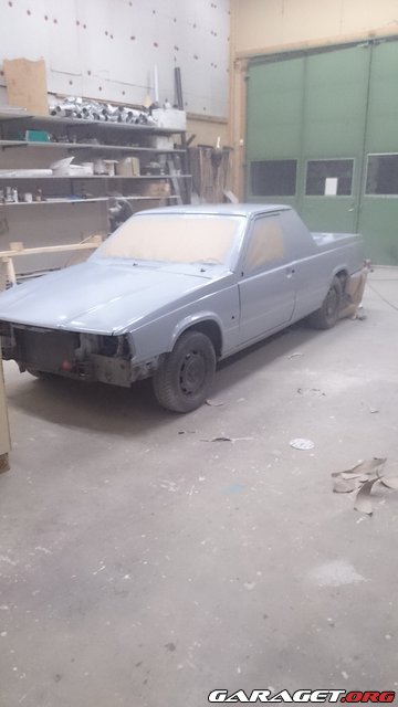

31 Inlägg
18 maj 2014
https://www1.garaget.org/gallery/images/177/176002/176002-ebb13b62e8cb57df966947756e816464.jpg
https://www1.garaget.org/gallery/images/177/176002/176002-4ffc65a9d70076e2b2f4facf3288d9e0.jpg
https://www1.garaget.org/gallery/images/177/176002/176002-d8fdbf539ebe1e9822e87a591d4c2758.jpg
En början Iaf! big_smile

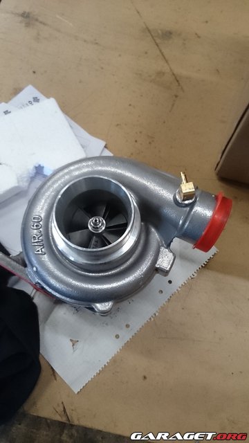

Efter ett mycket trevligt samtal med en kille från Blocket är en TB58 påväg hem till mig, landar väl på posten i slutet på veckan big_smile

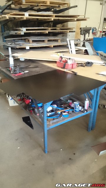

https://www1.garaget.org/gallery/images/177/176002/176002-ac75e544fb4a3f34ceec34243e067887.jpg
När man väntar på delar så får man ta sig i nacken och knega extra såhär på kvällen!cool

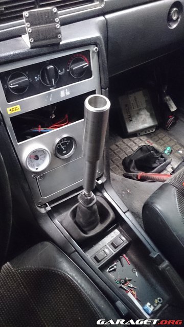

19 maj 2014
https://www1.garaget.org/gallery/images/177/176002/176002-ffb51500b560b8521509f4c60ffc49fc.jpg
Nysvarvad  växelspak i rostfritt, lite manligare och tyngre än aluminium, dock fick vi banta den häftigt, då den vägde 1.5 kg vid första grov svarvningen.. Fick ner den till acceptabla 0.4kg!cool
Stort tack till Thyrann här på Garaget!big_smile

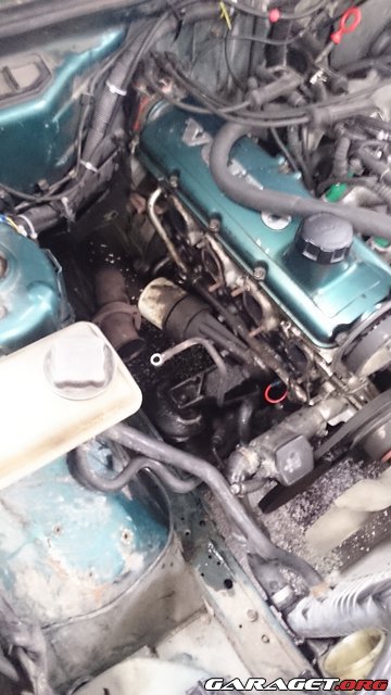

20 maj 2014

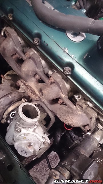

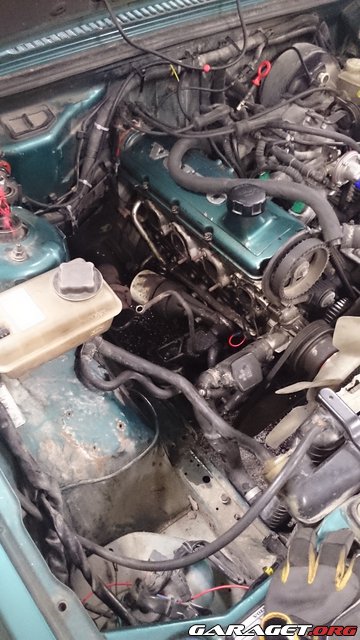

Började kvällen stillsamt med att montera bort lite tryckslangar osv, sen vart det så att turbon bokstavligen flög ur motorrummet.. Efter 45 min av frustration och skrikande svärande etc, är jag 20 reser mer utmattad än vad jag någonsin har varit när det gäller en bil.. Efter detta spektakel har jag insett att det då fan skjuts för lite klåpare inom bilhobbyn.. hmm
https://www1.garaget.org/gallery/images/177/176002/176002-1a59a51a92e1c875bafdf8eba178366a.jpg
Flera bilder kommer ikväll!

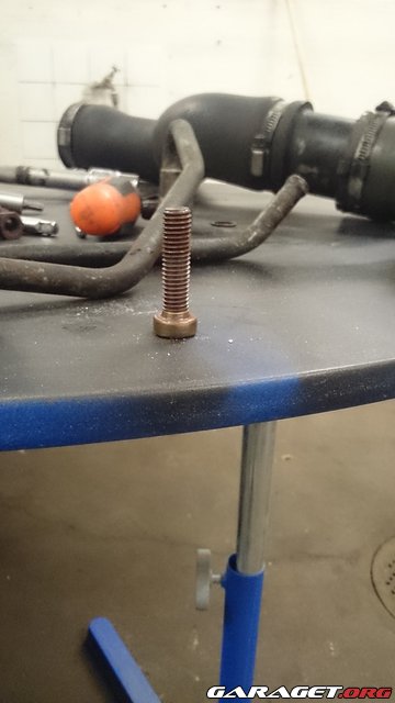

31 Inlägg
20 maj 2014
https://www1.garaget.org/gallery/images/177/176002/176002-a4c7c4bb2d7d35783e0b61465bf04270.jpg
https://www1.garaget.org/gallery/images/177/176002/176002-06f5a73f9cc8686b1aa708e48c3b4493.jpg
Notera det dåliga utbudet med Pinnbultar till grenröret, alla som fattas var avdragna..
https://www1.garaget.org/gallery/images/177/176002/176002-5b2f618cc38b8583c6c61cfa844e9a9f.jpg
Den som monterade denna underst till downpipen måste haft världens minsta händer, fick knappt in händerna, dels vill säga en insexnyckel..
Imorgon hoppas vi Micke från MT Racing dyker förbi och måttar in grenröret, samt att turbon dyker upp inom kort cool

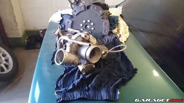

https://www1.garaget.org/gallery/images/177/176002/176002-2b983c959b52786cf0ba682cca0282e9.jpg

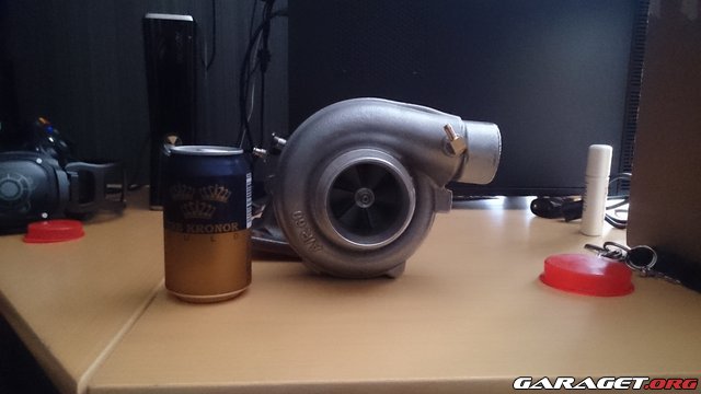

Fick ett litet paket idag på posten! wink
https://www1.garaget.org/gallery/images/177/176002/176002-e177a004217084ddb033b0186297e1f1.jpg
Turbinaaa! big_smile

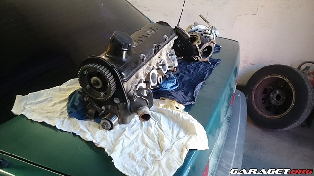

https://www1.garaget.org/gallery/images/177/176002/176002-b246954266a5d6407fc972344b18ae9d.jpg
Vart det sista rycket på denna!
