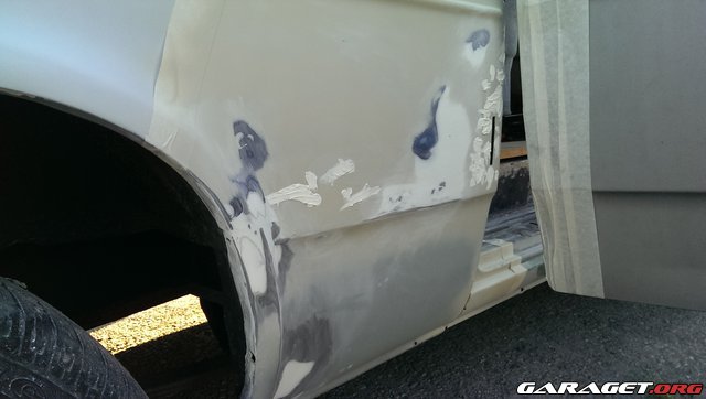

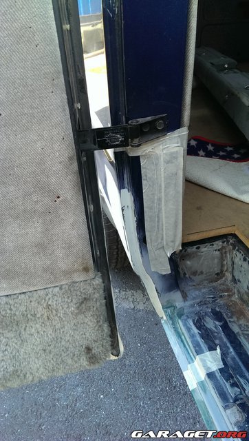

Jag har lite ledig tid över så tänkte fortsätta med karossen, då det är prio ett nu. Har slipat (för hand) och spacklat som en galning idag. Det blev väldigt bra. men jag behöver nog dra väldigt lite spackel till för att få det helt perfekt.
https://scontent-a-ams.xx.fbcdn.net/hphotos-xpa1/t1.0-9/1525119_10152315447247979_3647069160583737273_n.jpg
Imorgon kommer jag fortsätta frammåt på höger sida. Behöver ta bort fotsteget igen, men denna gång åker det nog i metallåtervinningen. Ska ju som sagt bygga eget senare.

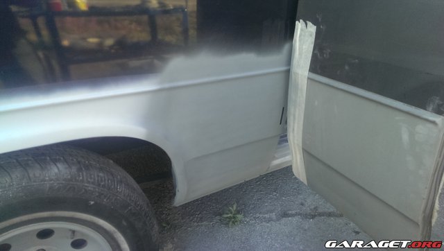

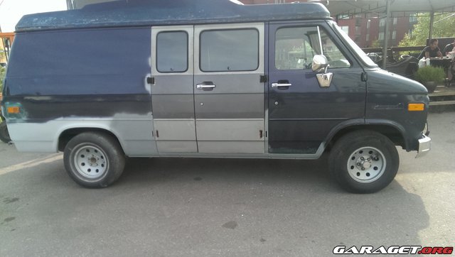

Liten Update:

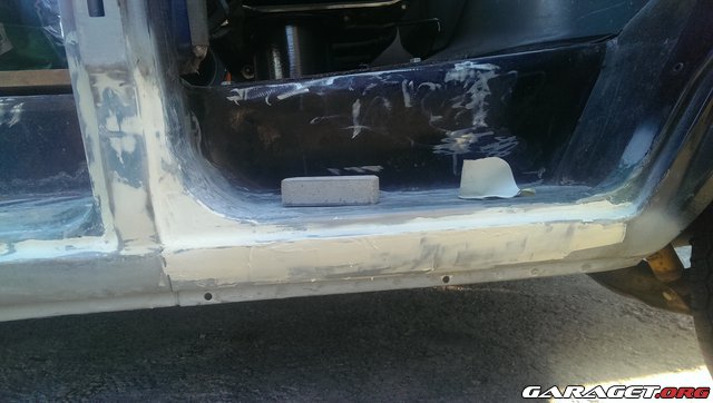

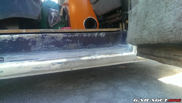

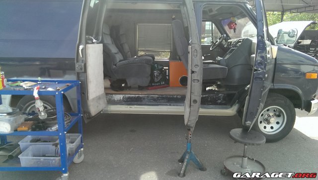

Det har inte hänt så mycket på sistonde. Motivationen är lite låg, inte för det färdiga resultatet men som för alla är väl vägen dit lite jobbig ibland. Efter att ha jobbar non-stop i flera månader så njuter jag nu lite av sommaren. När jag från början skrev att vi är noviser, så menade jag det. Saker tar sin tid och måste göras om ibland, vilket min senaste spackling visar. Det är ojämt och fullt på vissa ställen, vilket syns bra i solljus. Så gör om gör rätt.
https://www1.garaget.org/gallery/images/162/161882/161882-a894ecc9bd0698244de6a1aa17b9c599.jpg
https://www1.garaget.org/gallery/images/162/161882/161882-ca9ee4a785bb0c62a2228b178147d7c6.jpg

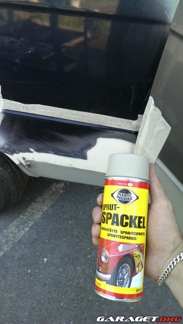

Maskerade lite för att lägga på två lager sprutspackel efter första grovslipningen. Gillar sprutspacklet för det fyller i de små slipreporna och du får en bra helhetsbild hur området ser ut målat. Synd bara att jag jobbade i skuggan för att märka hur ojämt det faktiskt var.
https://www1.garaget.org/gallery/images/162/161882/161882-9902e141092f040e18732f07fa0d1046.jpg
https://www1.garaget.org/gallery/images/162/161882/161882-41d25377ee8cad5be2edea7c08bfc832.jpg

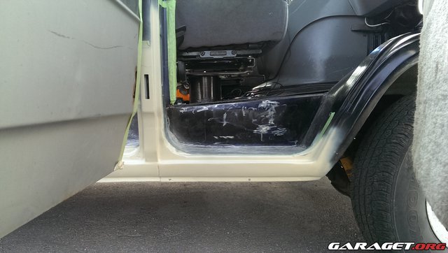

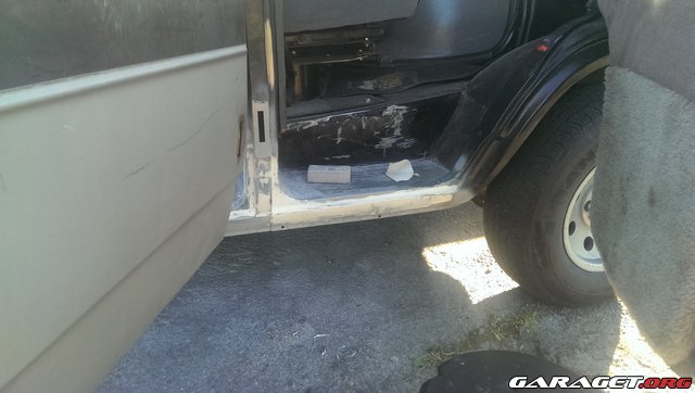

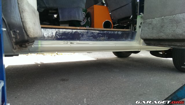

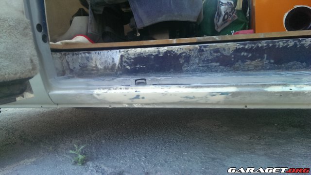

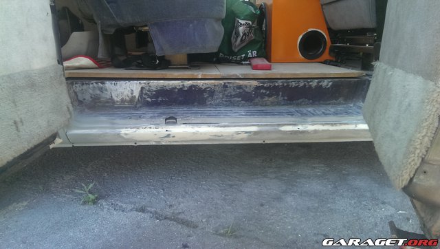

Sedan efter sprutspacklet fyllde jag i de sista groparna jag kunde se med finspackel för att sedan finslipa. Men hela det området, d.v.s. från HB-hjul till gångjärnet för den lilla suicide-dörren ska spacklas om.
https://www1.garaget.org/gallery/images/162/161882/161882-2bf910a13234b8dffb15faac45c2e149.jpg
https://www1.garaget.org/gallery/images/162/161882/161882-ff80baca366bab4fe3d36d1d28e8db2e.jpg
https://www1.garaget.org/gallery/images/162/161882/161882-fecc0e35495d1b6b325adbf4a6c7a6bd.jpg
https://www1.garaget.org/gallery/images/162/161882/161882-93e710fa40b29e631d6b70ed23dbaa33.jpg
https://www1.garaget.org/gallery/images/162/161882/161882-f378083d273477c1fae399fa8128bd3f.jpg
https://www1.garaget.org/gallery/images/162/161882/161882-dfb7d91143f6f6e183fe6c71dfbdcc6a.jpg
https://www1.garaget.org/gallery/images/162/161882/161882-4e5d5c536f73e45df65123f0ee172835.jpg
https://www1.garaget.org/gallery/images/162/161882/161882-33275cabedd2fb602fa140d3d88b95aa.jpg
https://www1.garaget.org/gallery/images/162/161882/161882-351ea1fcb91de1947144fe7be3939e36.jpg
Det roliga är att detta tröskelområde där vi gjort en hel del svetsning och reparation blev bra mycket bättre än det förra området (bilderna ovan), trots att det var hemskt att slipa alla hörn och konstiga vinklar. tongue
