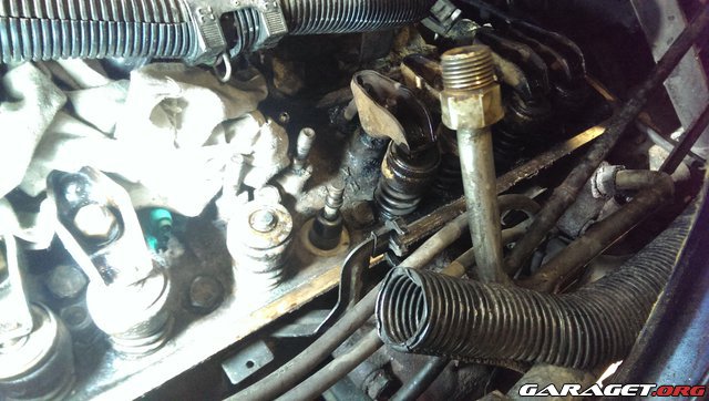

Det rycker utav helvete ändå och visade inga tecken på att avta. Först trodde jag att det var massa oljerester, men efter ett bra tag så är jag tämligen säker på att någonting har jag gjort fel. För farsan tror inte det är kolvringarna som är dåliga p.g.a. mängden rök som kommer. Tittar man även på grenröret så ser man på anslutningen till avgassystemet så pyr det ut massa rök, vilket får mig att tro att det fortfarande läcker från ventilerna.
Jag pluggade på som fan inför bytet och gjorde enligt instruktioner, men det jag tror är problemet är att ventiltätningarna till avgasventilerna är felmonterade. Det var paraplytätningar i hård plast till skillnad från insugsventilerna som var i gummi med två ringar runt om. Dessa tätningar la jag bara ner över ventilen utan att trycka dit dem, för när jag provade att trycka ner den första, som man gör med insugsventilerna, höll den på att gå sönder.
Jag går i banorna nu på att sätta samma typ av ventiltätningar på avgasventilerna som sitter på insugsventilerna, men är osäker på om det går att göra så..
Vad tror ni?
Kan tillägga att mängden rök vid gaspådrag täcker hela parkeringen, alltså en extremt tjock och vit rök..
Här håller jag på med bytet. Första gången jag gör det. Det var så mycket avlagringar och skit att det tog dubbelt så lång tid som jag trodde. Fick rensa allt så gott jag kunde.

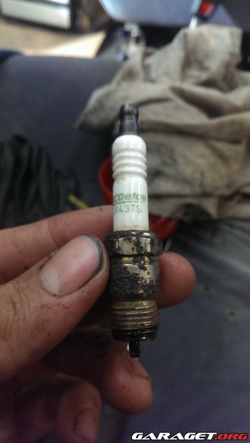

Stiften har sett bättre dagar så jag köpte nya idag faktiskt och monterade innan uppstart och upptäckten av att det fortfarande rycker uta helsike.

Vit rök tyder ju på vatten läcka....
438 Inlägg
18 juli 2015
Jo det är möjligt det också. Dock kommer det olja ur avgassystemet och avgasventilerna hade inga tätningar från början och de glappar en del. Håller i nuläget på att sätta nya tätningar igen på avgasventilerna men denna gång blir det insugstätningar istället. Får vi se om det hjälper.
Om det är vatten, vartifrån skulle de läcka isf? Menar du inne i motorn?

Topplockspackning. Hur ser det ut i kylarn?
Elbilar kan dra åt helvete.
438 Inlägg
18 juli 2015
Jag funderade det på när han sa det, alltså topplockspackningen. Dock är jag en novis när det kommer till bilar så jag kanske blandar ihop blå rök med vit rök? Jag tycker röken ser vit ut, men samtidigt har det runnit ut olja bokstavligen från avgassystemet.
Jag ska öppna upp och se om jag ser något. Det ända jag gjort med kylningen är att koppla bort värmefläkten som drevs av varmluften i skåpet och satte skarv. Kanske har skarvat fel...
Annars är det brunt klet i glykolbehållaren.

Det bruna kletet är förmodligen en blandning av olja och sot. Ett tecken på att en topplockspackning inte är tät.

Så kan det vara. Ska ta en titt på det.
Har dock bytt ut ventiltätningarna på avgasventilerna igen till förstärkta. De glappade satan så de höll inte tätt. Efter mycket jobb igen så slutade det idag ryka efter en ordentligt varmkörning smile Så ett problem mindre.
