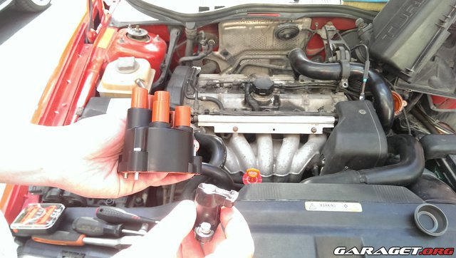

Har under de senaste dagarna 'fipplat' en hel del och bytt lite saker som skulle kunna bidra till misständningarna.
Förrigår bestämde vi oss för att byta rotor och fördelarlock. Svängde förbi Volvo och köpte det.
Det var inget större ingrepp och gick snabbt och problemfritt att byta.
Lite bilder:
Låt operationen börja cool

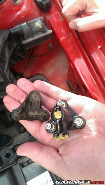

Rotorn var väldigt sliten, stor skillnad!

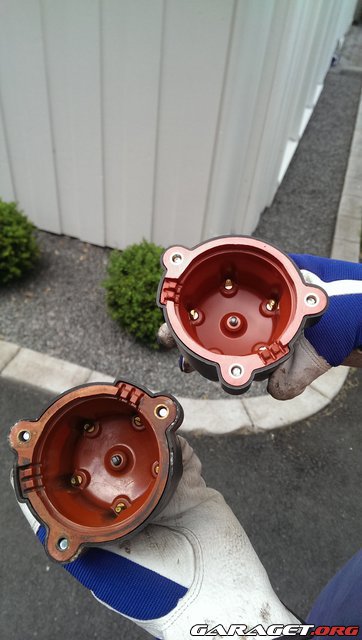

Samma sak med fördelarlocket. Skönt med nya delar smile

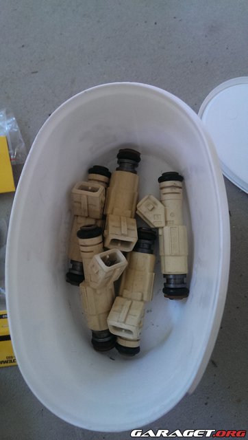

Idag har jag alltså tvättat spridarna. Fick låna en ultraljudstvätt på jobbet vilket var himla smidigt och effektivt.

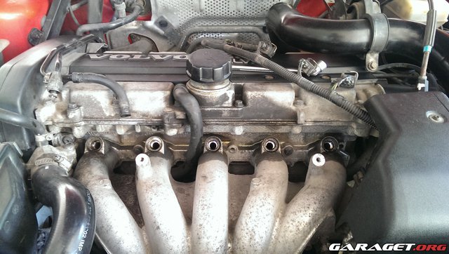

Här så har jag bara tagit ut spridarna. Det var ganska smutsigt så jag rengjorde det jag kunde. (Ska motortvätta bilen när tillfälle ges)
https://www1.garaget.org/gallery/images/194/193383/193383-118cf7a27444dd8daf6e638d0cc06cab.jpg
Sedan iväg till jobbet och tvätta spridarna. Här är spridarna tvättade och det blev stor skillnad på dem, det man kunde se iallafall.
https://www1.garaget.org/gallery/images/194/193383/193383-b96a8e958768c3e903ae34eaaf04f836.jpg
Satte tillbaka allt och tog en provtur och bilen gick skitbra! Inga misständingar och bilen kändes lite piggare och allmänt 'finare'. Så nog gjorde tvätten skillnad big_smile
