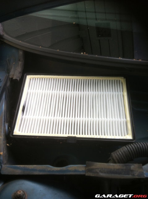

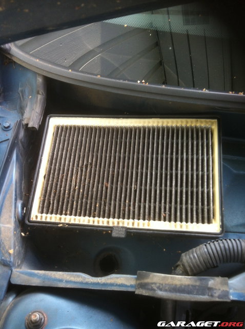

kände att det va dags att byta kupe filter tongue

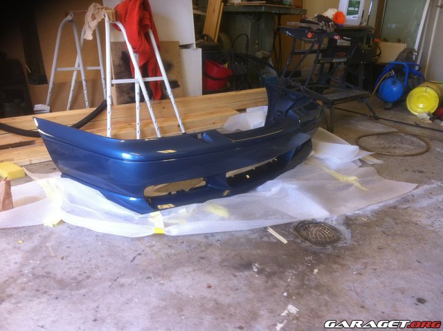

nya R-fronten samt lackerad på firma, grymt bra resultat!!

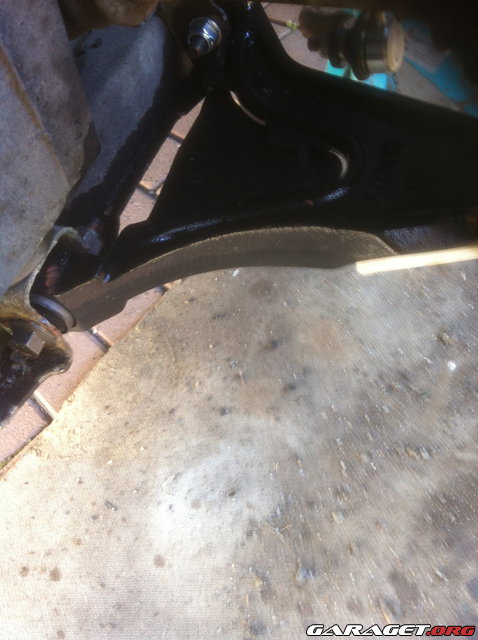

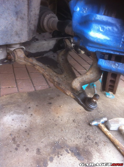

va även dags att byta länkarm..

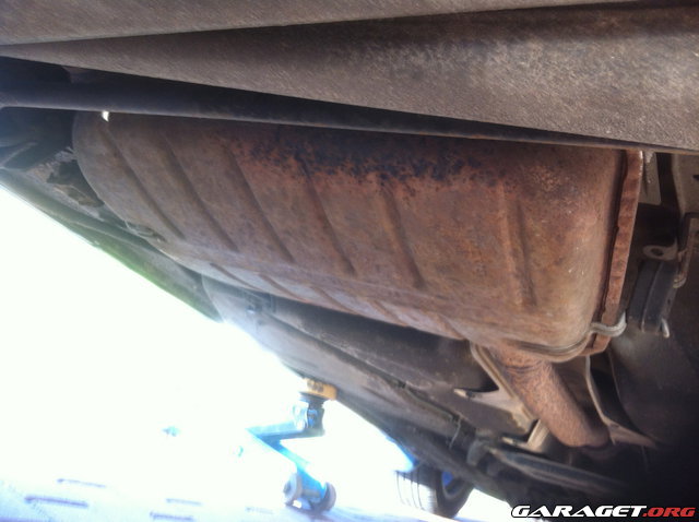

Här är bild på gamla ljuddämparen. Var inte alls nöjd med original ljudet så bestämde mig för att ta bort den och sätta 2,5'' rör emellan ist.

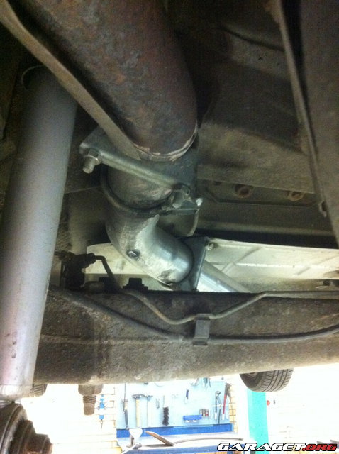

får duga sålänge tills 3'' åker på smile

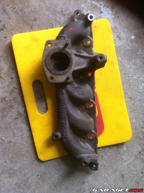

nästa grej blev att sätta dit ett s60R grenrör, har ingen mer bild än den här tyvärr hmm

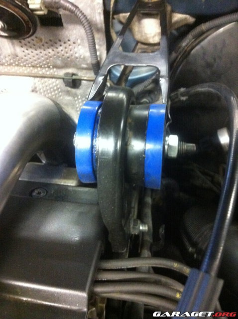

Eftersom gamla motorbussningen var ganska dålig så passa jag på att byta ut den till polyuretan bussning. stor skillnad enligt mig! Ska förmodligen byta undre motorbussningen och länkarms bussningarna till polyuretan under nästa vecka, bilder kommer på det smile

https://www1.garaget.org/gallery/images/207/206167/206167-ad3726f0319c4451acf5fc5dbee0c2ac.jpg
undre fästet med ny bussning

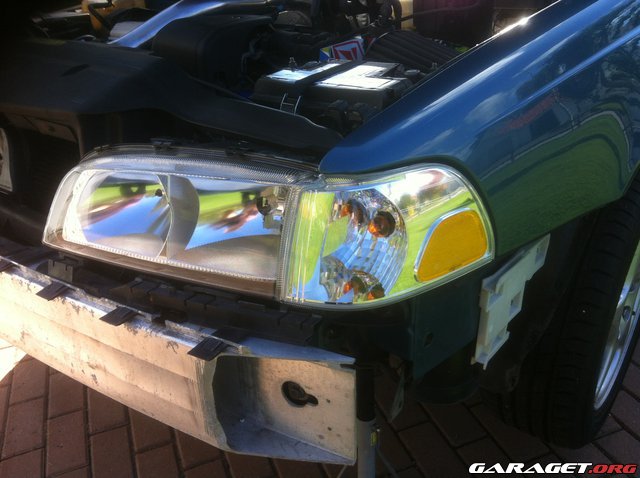

Eftersom bilen inte hade dimljus original så var jag bara tvungen att köpa mig ett par, blev dock ifrån Vparts och inte Volvo org.. va även på skroten och köpte mig dimljus knappen och relä 201 samt 213 för skit och inget tongue kommer bild på när det är fast skruvat

Här har du äkta c70 klarglas. Det du har är bra vanliga strålkastare med glas utan räfflor i som skapar ljusbilden= du bländar andra. I c70 klarglas så skapas ljusbilden i reflektorn. smile Prem lagd smile

Okidoki! det var mer än jag visste.. man lär sig alltid något nytt wink
