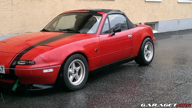

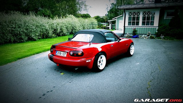

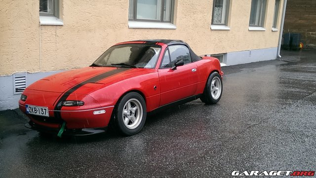

Frisörsbilen köptes i slutet av juni denna sommar och såg då ut såhär:
https://www1.garaget.org/gallery/images/134/133052/133052-62d971ccfe7d5864e88cfd54bc0f4ccb.jpg
Min gamla nissan 200sx såldes fredagkväll och denna hämtades lördagmorgon, man kan ju inte va utan bil alltför länge..
Den verkade va relativt väl omhändertagen så jag var nöjd med affären. Bilen hölls i detta skick några veckor förutom lite allmän översyn och en ordentlig polering! Kör ca 100km per dag till jobbet på sommaren så den fick verkligen börja avverka kilometrar direkt den kom i min ägo.

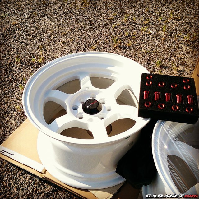

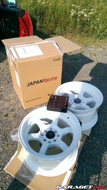

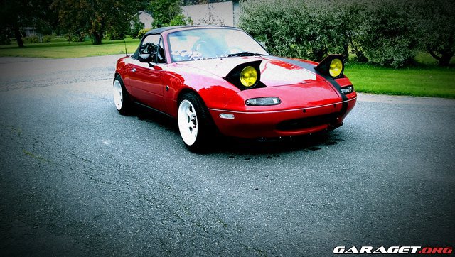

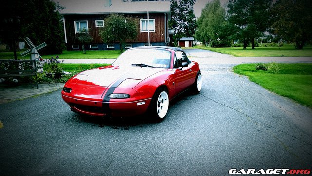

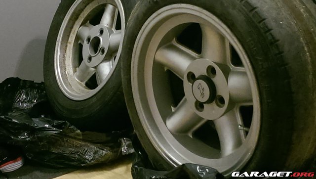

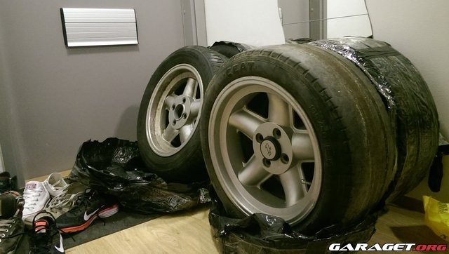

Nästa som gjordes var att byta ut de tråkiga fälgarna.
Lite pengar lämnade kvar efter den gamla bilen så dessa sattes de sprätt på illa kvickt! Vita Japan Racing jr-12 fälgar köptes tillsammans med tillhörande nya muttrar i röd kulör. Fälgarna är 8,5" breda 15 tummare med offset 13 om jag inte minns fel, måtten passar iallafall riktigt bra på dessa bilar!
https://www1.garaget.org/gallery/images/134/133052/133052-a5e6470263c085cce5415a2c35b75585.jpg
https://www1.garaget.org/gallery/images/134/133052/133052-97e03d16030786c3aa28258ecc8cc73a.jpg

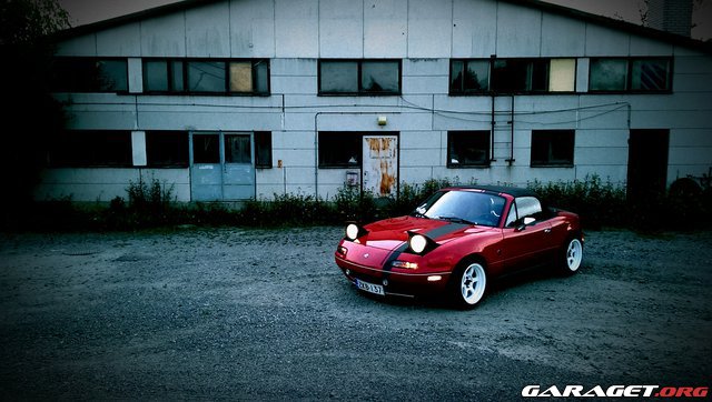

Och såhär började bilen se ut med dessa! Klart det skulle ha fått vara några feta märkesfälgar men va fan, pengarna ska räcka till annat också!

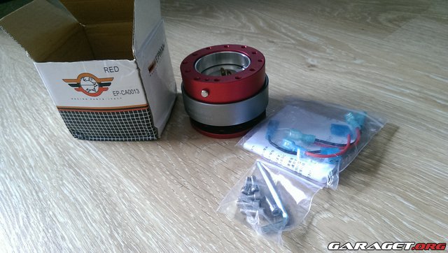

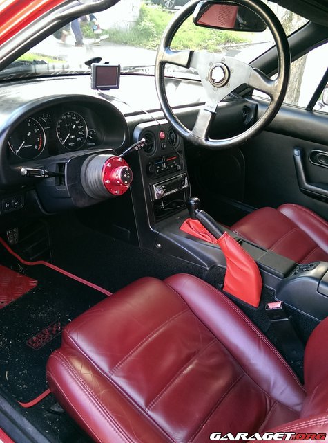

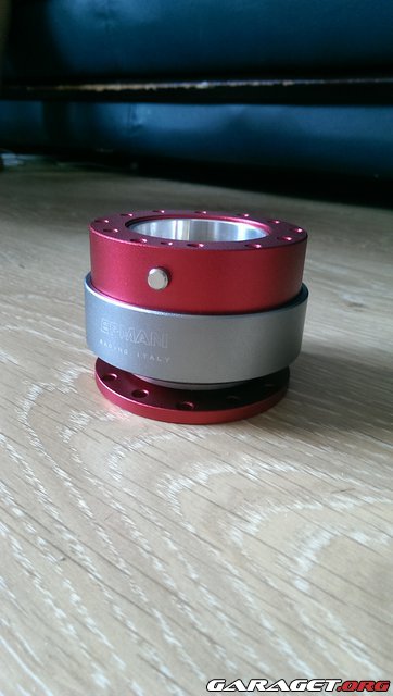

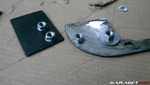

Quick release
Hade beställt ett billigt quick release mest på prov och även för att jag har planer på bur och då även ordentlig stol och bälte. Detta kom mycket tidigare än beräknat och ännu har jag ju ingen bur att montera, men var endå såklart tvungen att provmontera!
https://www1.garaget.org/gallery/images/134/133052/133052-cda4e6e849540eae489485d522c6c900.jpg
https://www1.garaget.org/gallery/images/134/133052/133052-18858d91b3982d9651748290dc2bffc4.jpg
Tyckte att kvalitén verkade helt ok på dessa!
Installation gick bra förutom att det säkert såg ganska roligt ut när jag försökte ställa in ratten så att den skulle bli rak utanför lägenheten där det var ganska trångt (har endast garage i min hemort Närpes som ligger ca 260 km från Åbo där jag bor smile ) , vilket resulterade i att den såklart inte var riktigt rak när jag provkörde och proceduren behövde således göras om ett par gånger smile Dessutom kan det vara ganska knepigt att installera tut-knappen med dessa tydligen, så grannarna samt alla glada människor längs gångbanan fick avnjuta lite tjut innan det var klart!
Här var det iaf klart!
https://www1.garaget.org/gallery/images/134/133052/133052-66da82787cdd53a90417d398f40eb9bd.jpg

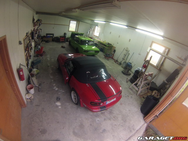

Förra helgen hittade jag lite extra tid och tog mig till hemorten och till mitt kära garage!
https://www1.garaget.org/gallery/images/134/133052/133052-2d66d1fd0b3d511b64d7184299f93428.jpg
https://www1.garaget.org/gallery/images/134/133052/133052-88ecebe1eedeb1cb37d9186bb1e42aa7.jpg
Bilen har används mycket flitigt sedan inköp och det började verkligen bli dags för en ordentlig översyn. Dessutom har det regnat mycket på sistone och bilen har mer och mer börjat låta som en båt vid acc och inbromsning, dräneringshålen tilltäppta!

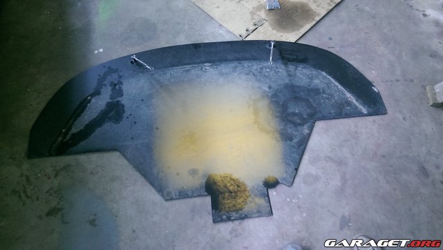

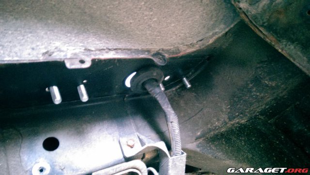

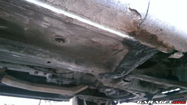

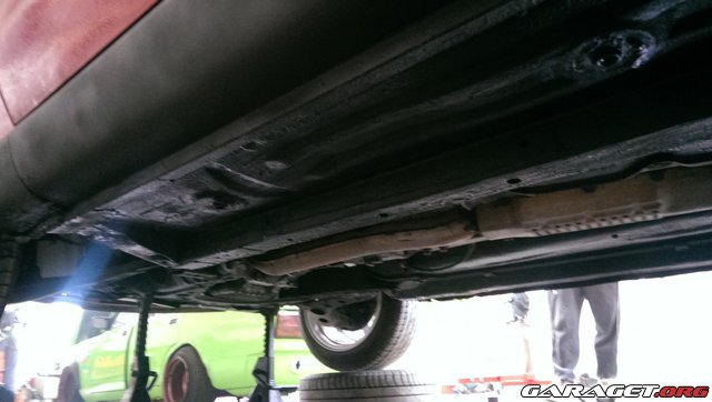

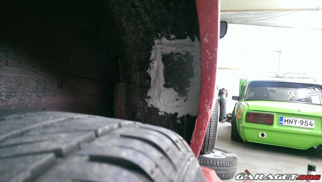

Vattnet dränerades alltså ut genom att jag borrade upp dräneringshålen i trösklarna igen, därifrån forsade det uppskattningsvis ca 3 L vatten hmm Inte så bra, men hoppeligen ska det hålla sig torrt där nu..

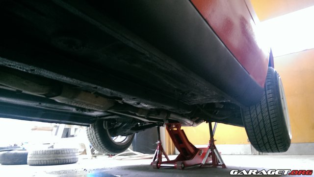

Sedan började jag granska bilens botten ordentligt efter rost som jag inte  kunnat göra tidigare. Tyvärr hittade jag 2 st hål i vänstra tröskeln och ett ganska stort framför högra bakhjulet hmm Denna helg skulle jag aldrig ha hunnit börja svetsa dessa ordentligt före det var dags att söka sig tillbaka till åbo så det fick bli en fuskvariant tillsvidare. Bättre så och att göra det ordentligt sen när man har tid än att svetsa det halvtaskit nu tänkte ja.. Jag limmade alltså dit plåtbitar med sikaflex och tätade ordentligt för att skydda plåten tills det blir ordentligt gjort.
Sedan penslade jag på ett ordentligt lager med underedsmassa samt sprutade i s.k. "balkskydd" i alla balkar och dräneringshål in till trösklarna. Även trösklarna fick sig en omgång med stenskottsskydd!
Känns bra att veta att den e lite bättre skyddad nu!
https://www1.garaget.org/gallery/images/134/133052/133052-fbe96f42edd1abe4b51c1abcbec4c2ac.jpg
https://www1.garaget.org/gallery/images/134/133052/133052-3210651185cc845503493aca6aa1cf22.jpg
https://www1.garaget.org/gallery/images/134/133052/133052-f7463778a8e8a1bdf11c2e4dc06fa1a2.jpg
https://www1.garaget.org/gallery/images/134/133052/133052-870931143980bd9ee01c70085e146fae.jpg
https://www1.garaget.org/gallery/images/134/133052/133052-feca0d2c4b93f86ff77e72af82bdc32a.jpg

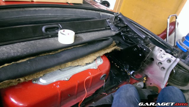

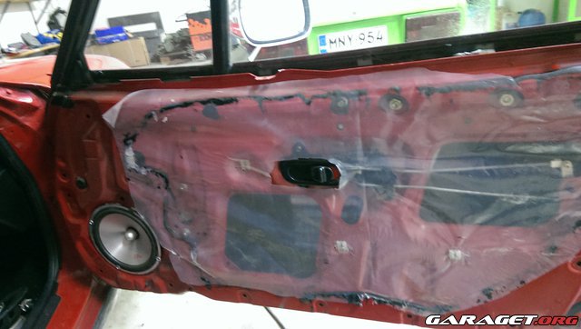

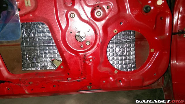

Sedan åkte dörrsidorna av för att jag skulle slippa åt att fixa fönsterhissarna, smörjde allt och justerade in hissarna och vips så fungerade de som nya!

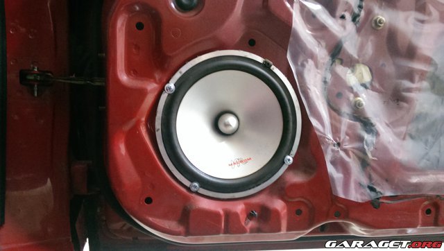

Skulle ju också byta ut framsystemet, så detta gjordes på samma gång, Macrom 6,5" midbasar hittade nu in i dörren istället. Måste erkänna en lite genant sak här nu också, jag satte in ett ark silent coat per dörr :S Förlåt mig! Nä alltså detta gjordes för att jag ville testa, dessutom används bilen till mycket längre körsträckor just nu så därför ville ja ha lite bättre ljud. Trots lite viktökning! Ljudet kommer säkert att tas bort senare när bilen börjar få sig mer uppgraderingar för bankörning.
https://www1.garaget.org/gallery/images/134/133052/133052-78e87296315d48e291064bd2c5a6dc0d.jpg
https://www1.garaget.org/gallery/images/134/133052/133052-70e4298d915a77864ff8a05f648fac7b.jpg
https://www1.garaget.org/gallery/images/134/133052/133052-5fe2d378ac05f5c16577f2037503cfb7.jpg

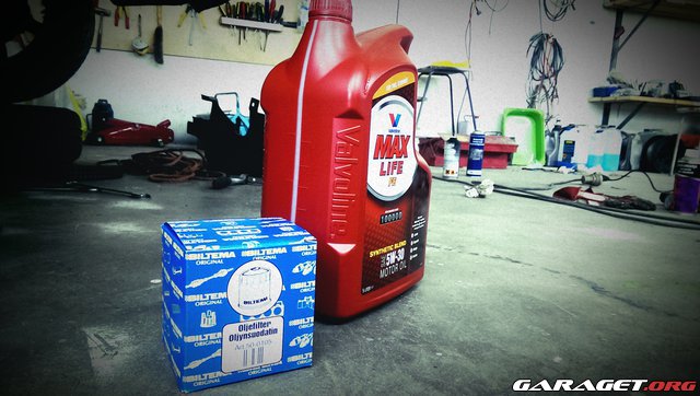

Sedan blev det dags för oljebyte!

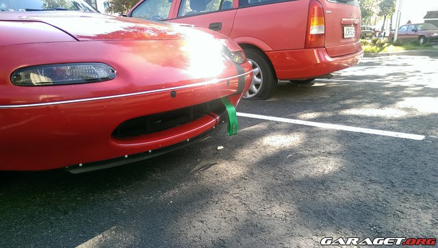

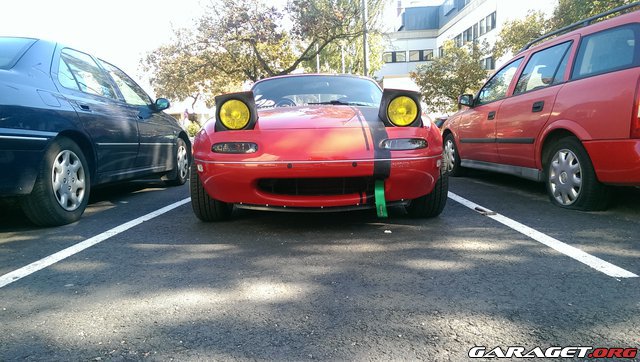

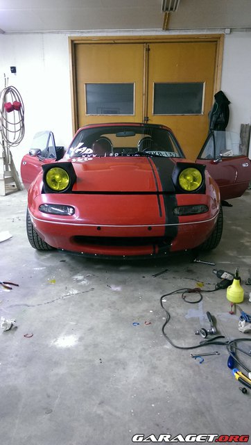

Och tillsist började jag rensa bilen på lite onödig skit som jag tyckte förstörde bilens utseende!
Extra ljusen, gallret, dragöglorna (ny kmr) och emblemet försvann samt att jag gjorde en liten läpp av något jag hittade i garaget, tyckte att det behövdes så blev lite desperat! Sedan tonades också lamporna med gul toningsfilm, detta är något jag är riktigt svag för!
https://www1.garaget.org/gallery/images/134/133052/133052-e6d13412d08cc1a74470bb7264f8b6a5.jpg
Resultat:
https://www1.garaget.org/gallery/images/134/133052/133052-811d0a603525485d57c566035d511f24.jpg

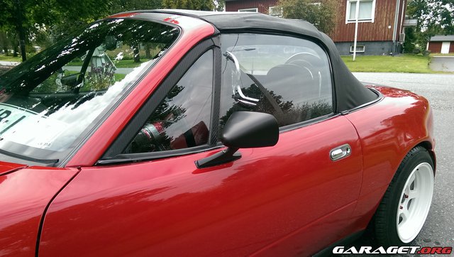

Här kommer slutligen ett gäng bilder på hur bilen såg ut städad och tvättad efter denna garage session!
https://www1.garaget.org/gallery/images/134/133052/133052-a627d7cf4132a7f4a302f2db1129585b.jpg
https://www1.garaget.org/gallery/images/134/133052/133052-35cc264ca5c890e90e6bdb6474232543.jpg
https://www1.garaget.org/gallery/images/134/133052/133052-b21fde66e58e5e6443d9fb51cdc65834.jpg
https://www1.garaget.org/gallery/images/134/133052/133052-cd49ff1a0eb80a423abc930020c16eb4.jpg
https://www1.garaget.org/gallery/images/134/133052/133052-bb29654d14b0b96e0d9b4050976e3210.jpg
https://www1.garaget.org/gallery/images/134/133052/133052-db4c69ad2d429636450e2f9780582d63.jpg
https://www1.garaget.org/gallery/images/134/133052/133052-1bc63cca61b7eda7ab5379cd5dbf43d3.jpg
Vad tycker ni om frontens utseende nu? Jag tycker iallafall den blev mycket mer clean!

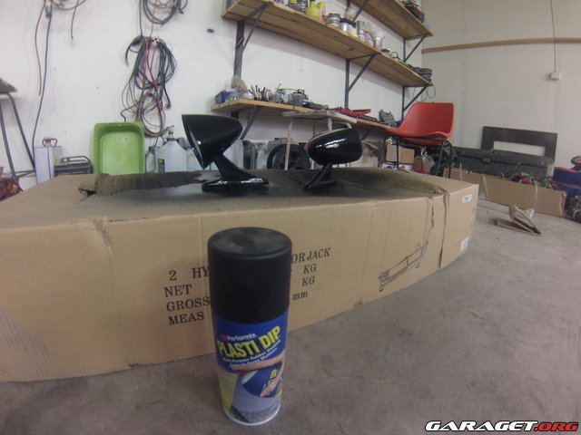

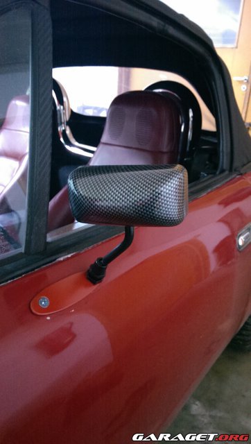

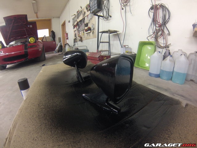

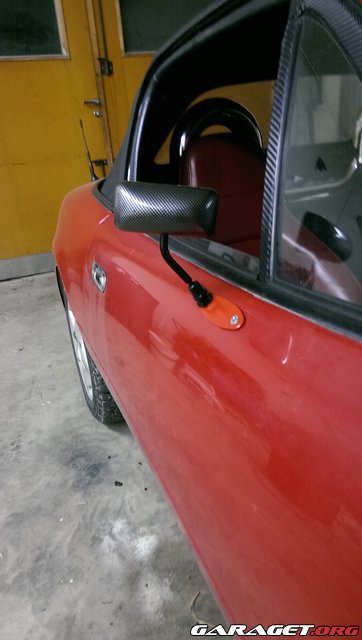

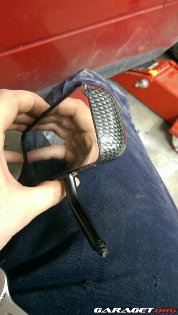

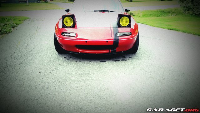

Glömde att säga att speglarna blev dippade i samband med allt det andra sist också, tyckte verkligen att det blev mycket snyggare så.
https://www1.garaget.org/gallery/images/134/133052/133052-58f142010a90d4ec7f78c191ab2d04c3.jpg
https://www1.garaget.org/gallery/images/134/133052/133052-8201043bb516e0e916837dccce9aada5.jpg
Satan vad plastidip är sweet ibland, då man slipper maskera!

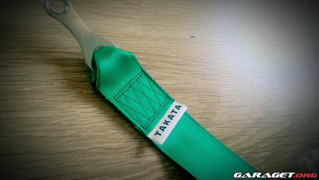

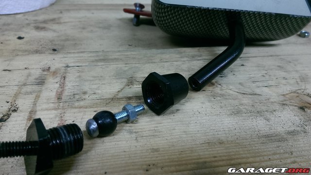

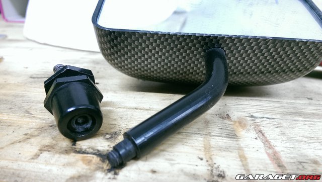

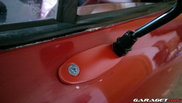

Klickade även hem en annan liten jdm detalj från kina. Nämligen detta:
https://www1.garaget.org/gallery/images/134/133052/133052-6cfaf66a465069efc16c11a1c98dcafb.jpg
https://www1.garaget.org/gallery/images/134/133052/133052-b5e15ffe3cbc0cb43e13accadd4d0dd9.jpg
https://www1.garaget.org/gallery/images/134/133052/133052-3e4dd5302d76f651d9b370c09e7e9723.jpg
https://www1.garaget.org/gallery/images/134/133052/133052-5c7fe91eaa84279c5841816f3e322150.jpg

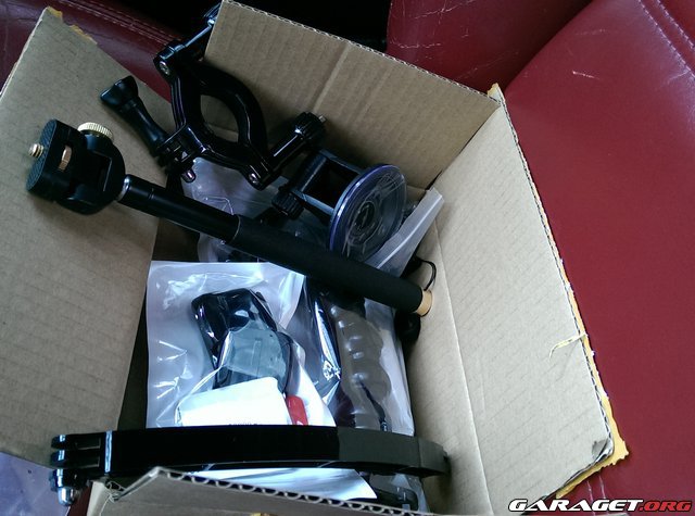

Lite Gopro fästen och tillbehör fick jag också för någon vecka sedan så därför blandar jag in lite bilder tagna me den också! Annars är alla foton i tråden hittils iallafall tagna med min HTC one mini ifall någon undrar smile
https://www1.garaget.org/gallery/images/134/133052/133052-a5a38704f0c53ec9a4ea526aaab22be4.jpg

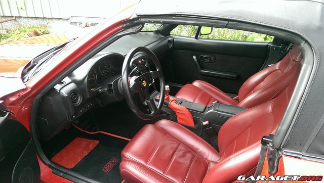

Här kommer en random bild av inredningen som exempel!
https://www1.garaget.org/gallery/images/134/133052/133052-21f8cb25a9067cee953a183ed98eb96b.jpg
Finns det annars några andra mx5 miata ägare här som känner igen sig i denna bild? smile

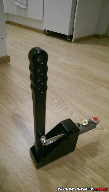

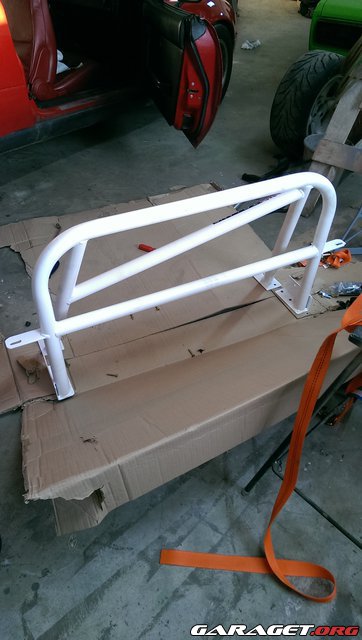

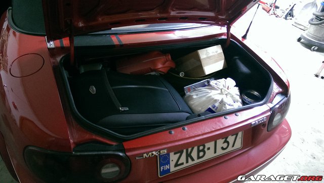

Fick denna grunka på posten här om dan!
https://www1.garaget.org/gallery/images/134/133052/133052-ad1a9a536f84de4ea501ba20d715c2aa.jpg

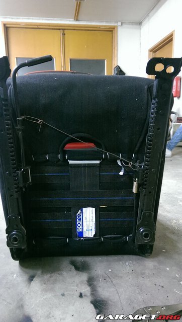

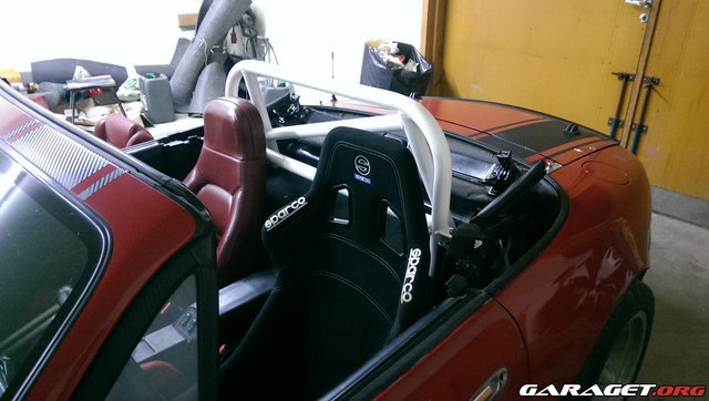

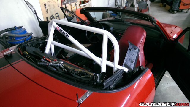

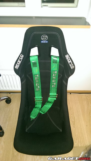

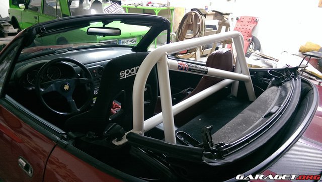

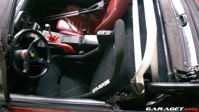

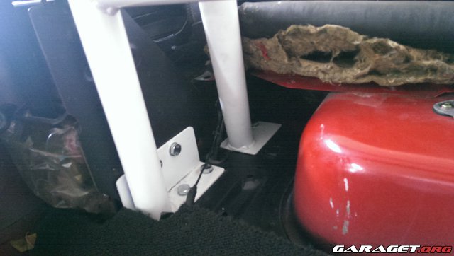

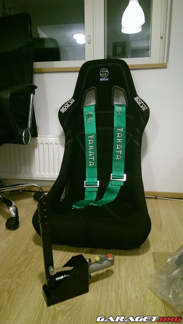

Och här är även 2 bilder på stolen (sprint) och bältet som ska dit när jag fått tag på en bur. Buren ser ut att bli en julklapp till mig själv högst antagligen smile
https://www1.garaget.org/gallery/images/134/133052/133052-f523c0dd130718e2405dbf7d7cb4efbf.jpg
https://www1.garaget.org/gallery/images/134/133052/133052-e879d30cce9259b4a3eb94fc77e06bf3.jpg
Och ja! På lördag ser det ut att bli bankörning! Förhoppningsvis bara vädret tillåter, har tänkt ta mig och prova bilen ordentligt före vintern hela sommaren, men det har bara inte blivit av. Men bättre sent än aldrig! smile

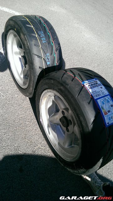

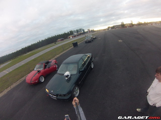

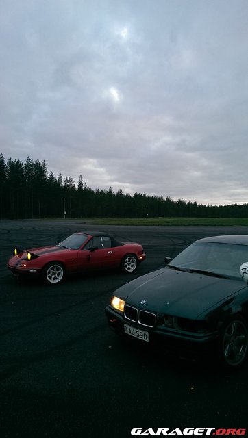

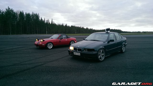

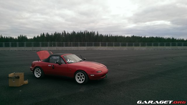

Och trackday blev det! S*tan va kul det var!
https://www1.garaget.org/gallery/images/134/133052/133052-33632aa51c0f45b94d4c936221c36fae.jpg
Körde först 200 km till banan
, pressade sedan på runt banan 1,5h i sträck nästan (pesämäki) och åkte sedan vidare till hemstaden Närpes (100km till), utan problem cool
Har tyvärr inga andra actionbilder än denna ur polarens bmw, verkligen inte mycket att hänga i granen men men. Ja ville ju för f*n köra lol
https://www1.garaget.org/gallery/images/134/133052/133052-8b2d0f2925a5aae3da2a0f69cc4af092.jpg
https://www1.garaget.org/gallery/images/134/133052/133052-14e55a3ad19d1a853ef82bbab25047e1.jpg
https://www1.garaget.org/gallery/images/134/133052/133052-e1e44c4be42d75bc72bef55a8ec3dda8.jpg
https://www1.garaget.org/gallery/images/134/133052/133052-0e0a1318be8c8fac0b065bc7efc565d7.jpg
https://www1.garaget.org/gallery/images/134/133052/133052-0d25a3a21e05bb1eac0a9af35d7ba7df.jpg

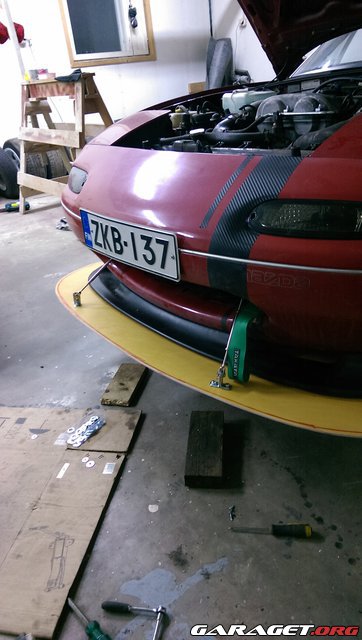

Bilen trivdes mycket bra på denna bana (kort och snäv) och jag fick äntligen den ordentligt testad. Inget större att klaga på, förutom att coilovers och ordentliga däck såklart är solklara prioriteringar inför nästa säsong. Har tittat lite på Toyo r1r och nankang semi slicks, andra förslag?

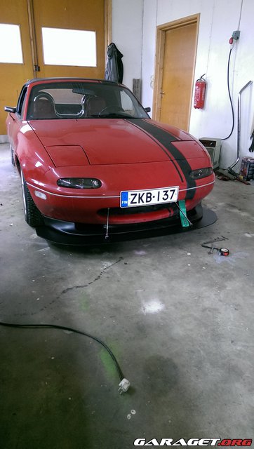

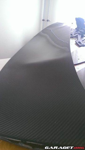

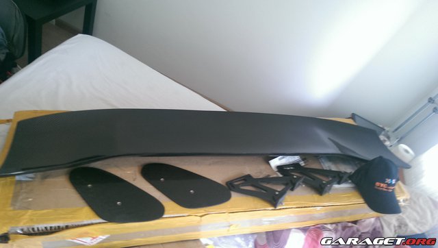

Efter denna bandag har en del tankar cirkulerat i skallen, plangolv och spoiler modell STOR? Driftingen har iaf lämnat lite på efterkälken just nu. Nåja, det visar sig säkert vad detta skall bli till också! wink

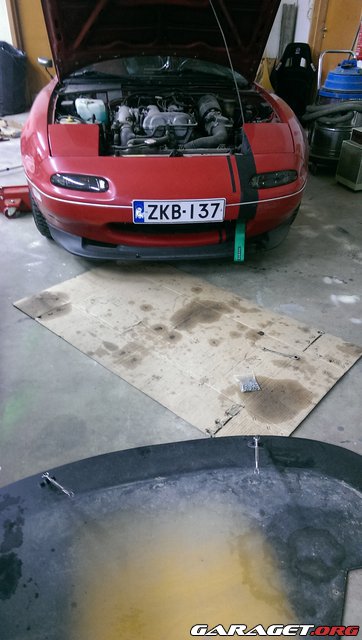

Annat hände inte med bilen denna helg, förutom oljebyte, tvättning och byte till vinterdäck. Men bilder på bilen med dessa på tror jag nästan att jag behåller för mig själv, ser riktigt ledsamt ut hmm. Kastar in några på hur den såg ut just före istället, som avslutning på detta inlägg!

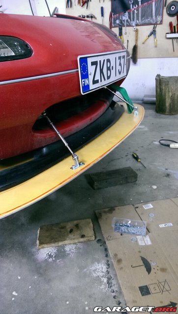

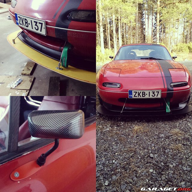

Snickrade snabbt till ett par fästen för att täcka över de gamla infästningshålen. Med vinkelslipen som vanligt så förvänta er ingen super finish lol Målades i "matchande" röd färg.
https://www1.garaget.org/gallery/images/134/133052/133052-64061359ada68d4f78d9a00ecf0e0220.jpg
Och såhär såg de ut på plats! Blev faktist riktigt nöjd, funkade till och med bättre än mina gamla som inte riktigt gick att ställa alls.
https://www1.garaget.org/gallery/images/134/133052/133052-f55f67993490b26ad4de806a98f7cb01.jpg
https://www1.garaget.org/gallery/images/134/133052/133052-622010c0035403ca11003fa59f0863bd.jpg

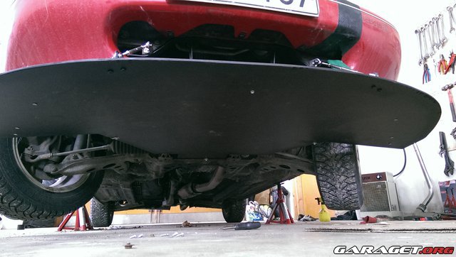

Sedan började jag bygga en relativt (?) stor splitter, av 7mm vattenfast faner skiva ofc! Rostfria Vantskruvar hade även skaffats på förhand, likaså "Ga"läppen!
Var lite dålig med att fotografera under byggets gång, var så taggad på att äntligen slippa till att bygga nåt!
https://www1.garaget.org/gallery/images/134/133052/133052-1a43cf23c061a240bfb5218cc48244dd.jpg
https://www1.garaget.org/gallery/images/134/133052/133052-0ab2a12e85fd3d728705e4d0feaad898.jpg
https://www1.garaget.org/gallery/images/134/133052/133052-cfe740cc178c41f1367dda6345f81e01.jpg
Fick till en del yta endå!
https://www1.garaget.org/gallery/images/134/133052/133052-d63328661812088675fec427338eb6bf.jpg
Resultat
https://www1.garaget.org/gallery/images/134/133052/133052-cf73105338ae675611c9272f5e1da2d4.jpg
https://www1.garaget.org/gallery/images/134/133052/133052-8495ffa5ea03e5833a7a543d0f319684.jpg
https://www1.garaget.org/gallery/images/134/133052/133052-936eb6acfe4bab8d666e13c99d7d7273.jpg
Splittern blev tyvärr inte helt plan, måste rätta till detta med distanser i något senare skede.
Nu längtar man allt på att man får åka ut på banan och experimentera lite! Kom gärna med förslag eller tankar kring detta om ni vill! smile

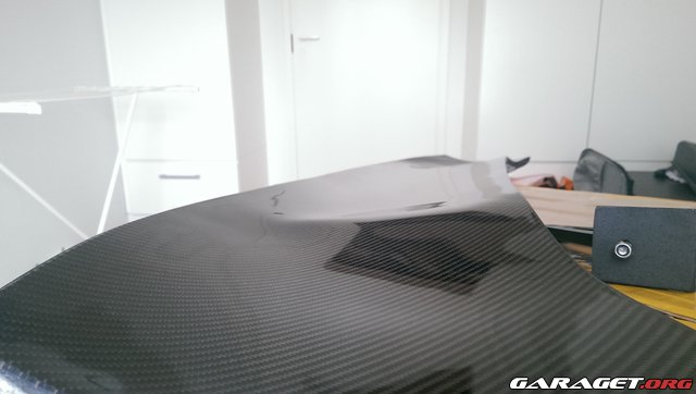

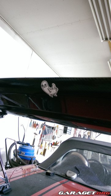

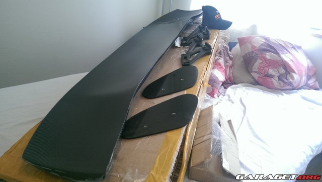

Idag fick jag äntligen min kolfiber spoiler, hoppas att denna skall balansera upp bilen nu när det sitter en splitter där. Splittern kommer för övrigt att modifieras lite senare.
Bild på spoilern:
https://www1.garaget.org/gallery/images/134/133052/133052-5acc846dddeccc966726f86196ee731a.jpg
https://www1.garaget.org/gallery/images/134/133052/133052-f5b8f3ee10af0b4533bb9d4aeacdbb43.jpg
Fick även men en "snygg" keps från kina tillverkaren big_smile
https://www1.garaget.org/gallery/images/134/133052/133052-2ebb11594ae6fb98ab5e778883a8924b.jpg
https://www1.garaget.org/gallery/images/134/133052/133052-dd3155bf4574242d296117aa3e8b41fa.jpg

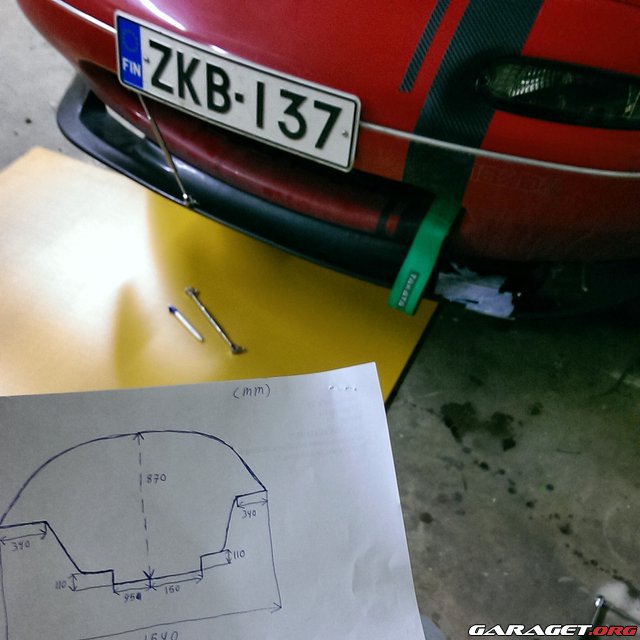

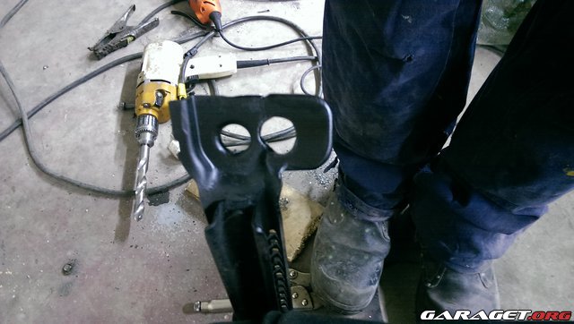

Fick nyss bilder från min polare som ska skära ut mina fästen till vingen. Jag ritade själv upp en snabb och äcklig ritning som han sedan färdigställde. 400 mm blev de! Riktigt nöjd är jag big_smile, synd bara att man inte slipper att åka och installera den före en vecka eller två.
Resultatet:
https://www1.garaget.org/gallery/images/134/133052/133052-636c01a14503d9cfccfbef6a64de55e6.jpg
https://www1.garaget.org/gallery/images/134/133052/133052-1b6192e93c7d02043950ca1ce455995f.jpg
https://www1.garaget.org/gallery/images/134/133052/133052-c80c82806c26fd39ddfeadc474bd722e.jpg
Ni får vänta en stund före det kommer uppdatering om installation. Skall även vara kul att se hur mycket allt börjar väga smile

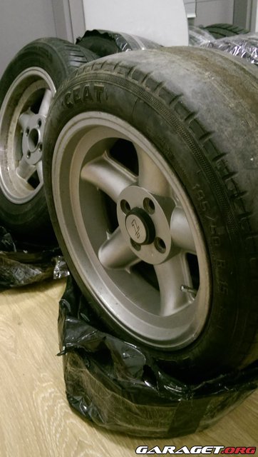

Revolution fälgar har hittat hem, hittade dessa till riktigt fyndpris! 15x8 et0 bak och 14x6,5 et 25 fram (hann inte riktigt kolla om detta kan stämma, mer info sen).
Bakfälgarna vägde 13.4 kg med ett riktigt slut 195/50 däck på. Verkar hyffsat! smile
Gillar denna modell skarpt! Ytterbanan kommer att poleras medan innerdelen målas vit.

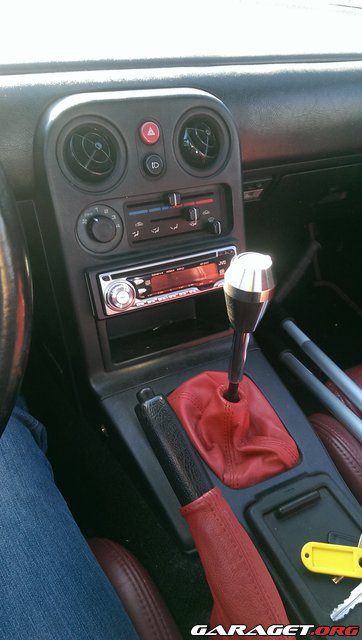

Fick också hem en ebay växelspaksförlängare. Spaken blev riktigt najs men en shortshift behövs nog för att det skall bli optimalt. Kan nog hända att jag går tillbaka till orginal sen istället.
https://www1.garaget.org/gallery/images/134/133052/133052-d624edf863887be88219987f78f5855f.jpg
https://www1.garaget.org/gallery/images/134/133052/133052-c2868cff607dd48f98381b2d2a5d24f3.jpg

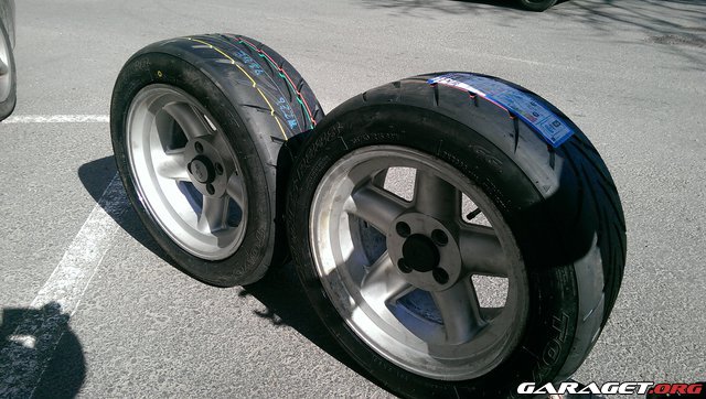

Toyo trippel 8or smile 205/50 R15 bak. Framdäcken och bultarna till fälgarna kommer nästa vecka!
https://www1.garaget.org/gallery/images/134/133052/133052-356e69e2fc69dd5259930497f0702694.jpg
https://www1.garaget.org/gallery/images/134/133052/133052-ae96717705945f8b85f3cb8e7b2e7efb.jpg
https://www1.garaget.org/gallery/images/134/133052/133052-cd5c03451d5ba35f7753a929de477968.jpg

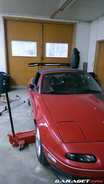

Nåjaa över till något roligare. Började passa in spoilern och de nya fästena cool Hann inte göra detta riktigt klart eftersom att jag hade lite svårt att få nåt gjort med mitt nyopererade knä, kan inte riktigt gå ännu så får vänta ännu en stund. Men de var kul att påbörja projektet iaf! Så här såg det ut då,
https://www1.garaget.org/gallery/images/134/133052/133052-7067d016465eb8fdf2b07dc4eb37f05d.jpg
https://www1.garaget.org/gallery/images/134/133052/133052-3471dfbe440fa5d9b0651e361bbb9a9a.jpg
https://www1.garaget.org/gallery/images/134/133052/133052-d0af98a81f398dad9668d5ab4b5e5823.jpg
Dekaltrim för närgågna åskådare
https://www1.garaget.org/gallery/images/134/133052/133052-09a45b68c73be94feca3704eb429e578.jpg

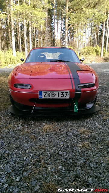

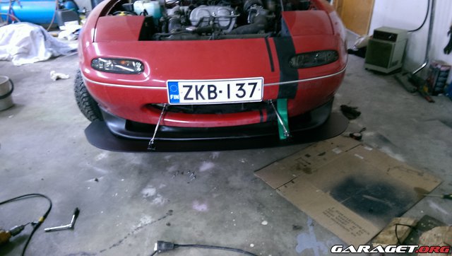

Tillsist så åkte splittern av inför besiktning
https://www1.garaget.org/gallery/images/134/133052/133052-a84b268af0c5924ef3d2d9323124a124.jpg
https://www1.garaget.org/gallery/images/134/133052/133052-6b55715279892ffdc03103fc0436be56.jpg

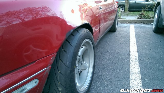

Fick äntligen på nya fälgarna och trippel åttorna!
Skärmarna behöver valsas, men annars är jag nöjd! Började såklart snöa lite när jag skulle köra ut från däckfirman, så fick inte testa greppet ännu idag.
Bild på detta!
https://www1.garaget.org/gallery/images/134/133052/133052-6bdca1541c8a66a0b3642f6460e45c23.jpg
https://www1.garaget.org/gallery/images/134/133052/133052-5c6d9aa40eaf52625d6f1a8c046b1a5b.jpg
https://www1.garaget.org/gallery/images/134/133052/133052-295d661cb6ef666acf178059d8181b67.jpg
https://www1.garaget.org/gallery/images/134/133052/133052-17e3e0abd081ce32b25eb4343c284fb5.jpg
https://www1.garaget.org/gallery/images/134/133052/133052-0300dc73c834465e24b7a7ff9fd040f1.jpg
158 Inlägg
13 maj 2015
WoopWoop! Större update idag!
Börjar i tråkigaste änden.
Skulle valsa skärmarna, men det visade sig att det var ganska rostigt. Såhär blev då det:
https://www1.garaget.org/gallery/images/134/133052/133052-9717d64f8c2fa51eb832d36b4246612d.jpg
Fixar till det i ett senare skede med antingen overfenders eller helt enkelt fixar bort rosten. Focus ligger förtillfället på att få denna färdig att piska bana med i sommar!

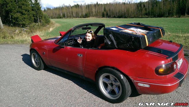

Som nästa plockade jag upp ett paket-modell-stor på posten. Fraktade såklart detta med miatan hela den 250km långa vägen hem till hemorten och garaget, tur att det var vackert väder!
https://www1.garaget.org/gallery/images/134/133052/133052-5bcf6d041f45046724bcb9be02eabcc3.jpg
https://www1.garaget.org/gallery/images/134/133052/133052-af6f535773608ee340c832f43b25f7ea.jpg
Vad fanns i paketet då? Många av er kan säkert redan gissa..
https://www1.garaget.org/gallery/images/134/133052/133052-3bf51f0b99312acbb9ae7b4e3966a37a.jpg
https://www1.garaget.org/gallery/images/134/133052/133052-10301083e16491042d15d27abc99972e.jpg
Knyckte snabbt bort den gamla tuningstången och provade att sänka i denna! Mycket bättre!
https://www1.garaget.org/gallery/images/134/133052/133052-cdb500e60c4e7518c19639432ca49168.jpg

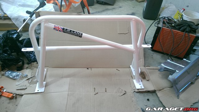

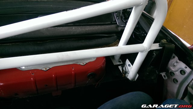

Detta är då alltså en TR Lane Gpd båge från England. Det finns en hel del delade åsikter om denna då den är smalare än många modeller, även bakåtstöttorna är relativt nära själva huvudbågen. Men efter att ha känt på buren och fått den installerad kan jag konstatera att jag inte tvivlar på denna en sekund. Det att den är smalare än andra är så pass marginellt att detta knappast har en desto större skillnad, skillnaden är ju störst nertill..
TR Lane var dessutom den enda man kunde få tag på av de burtillverkare man har att välja på. Bra pris, kvalitet och kostnadsfri pulverlackering i vitt, kan definitivt rekommendera denna om man söker efter en vettig allround lösning till miatan.
Här kommer lite bilder från installationen:
https://www1.garaget.org/gallery/images/134/133052/133052-861284a64e4f150d5a0c1f2ae5a97092.jpg
https://www1.garaget.org/gallery/images/134/133052/133052-6742e619dfc81e6db0c4c24a27c737c9.jpg

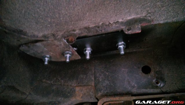

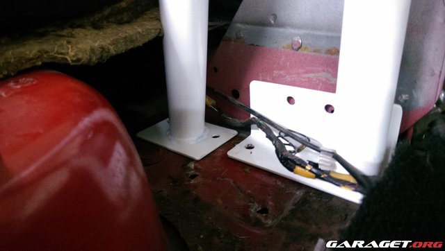

Tillverkade en extra platta att lägga på undersidan
https://www1.garaget.org/gallery/images/134/133052/133052-645d96e1524b46ac9a7b834c7f5c43e4.jpg
På med lite färg så ser det iallafall trevligare ut
https://www1.garaget.org/gallery/images/134/133052/133052-0dcc1929c2da552f80ee2034827c7a72.jpg
På undersidan
https://www1.garaget.org/gallery/images/134/133052/133052-bc3853799da11ecdb51dde6389c39703.jpg
https://www1.garaget.org/gallery/images/134/133052/133052-f13715b874c58d03c6d795d179e89b37.jpg
https://www1.garaget.org/gallery/images/134/133052/133052-8c7a332abaf2b391f5cd2092b2fe0153.jpg
Fastspänt och klart, lite svart färg kom på efter att bilden togs!
https://www1.garaget.org/gallery/images/134/133052/133052-d8b407f69a57adce14020e5f9bc4def1.jpg

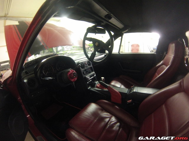

Nästa projekt var att installera Sparco sprint stolen.
Borrade nya hål i orginal glidskenorna så att det skulle passa Sparco stolen, svetsade sedan i ett extra öra i vänster framkant för att skenorna i sin tur skulle passa i bilen. Vips satt den där! Tyvärr gick det inte lika smidigt som det låter, men vi skiter i det idag!
https://www1.garaget.org/gallery/images/134/133052/133052-f65b68e525d0003577f41a260aa015f2.jpg
https://www1.garaget.org/gallery/images/134/133052/133052-33f612069b0d7cf9fb42bf2c6c000602.jpg
https://www1.garaget.org/gallery/images/134/133052/133052-991ce522d1a05509f8e592a90c965df8.jpg
https://www1.garaget.org/gallery/images/134/133052/133052-6f8279376911614c3969c4d724ebd94b.jpg
https://www1.garaget.org/gallery/images/134/133052/133052-dc59178e9770be42ac0c24f4e895e422.jpg
Stannar här idag, annars blir det nog för långt inlägg på en gång! Imorgon kommer det en lika "saftig" update så håll utkik!

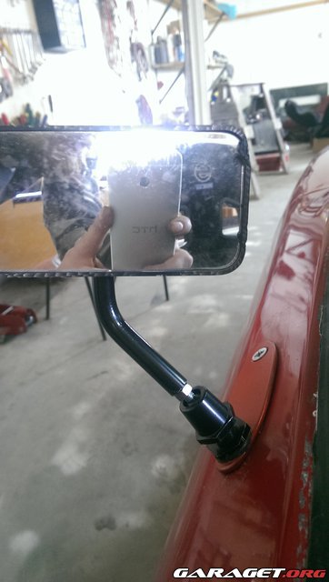

Börjar med att redovisa att jag fixat speglarna. Företaget som jag köpte speglarna av (janicolracing.fi) påstår att detta måste vara mitt fel ? och jag får alltså inga nya speglar eller helst delar att fixa dessa med, fick alltså försöka fixa dessa själv så att man inte bara hamnar att köpa nya.
Det visade sig iallafall att bli helt bra! Borrade ett 5mm hål genom plastkulan där gängan från början suttit. Satte sedan dit en 5mm skruv som jag slipade huvudet runt på för att det skall gå att ställa om speglarna också i framtiden. Detta verkar kanske diffust så sätter in bild så förstår man kanske bättre!
https://www1.garaget.org/gallery/images/134/133052/133052-cbf38a4c2d46fd0fa4f9f6a2941029c2.jpg
https://www1.garaget.org/gallery/images/134/133052/133052-0f2652f312646bc7704adb21b4b39241.jpg
Verkar stabilt!
https://www1.garaget.org/gallery/images/134/133052/133052-9e48f61ec6345d01001170ac72d16df9.jpg

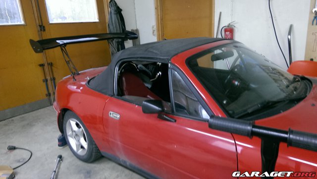

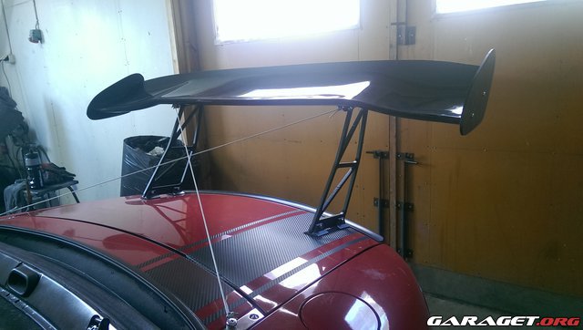

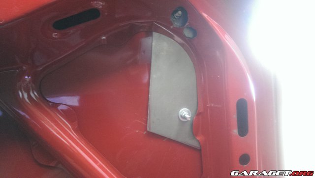

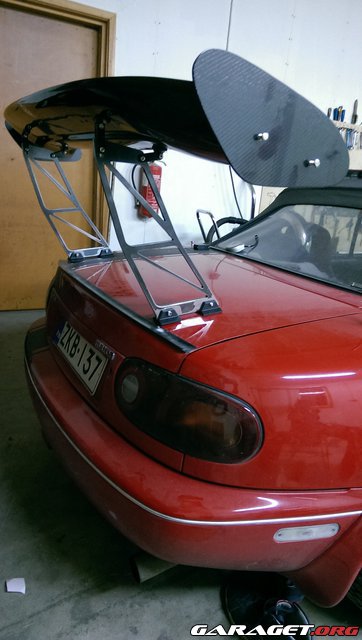

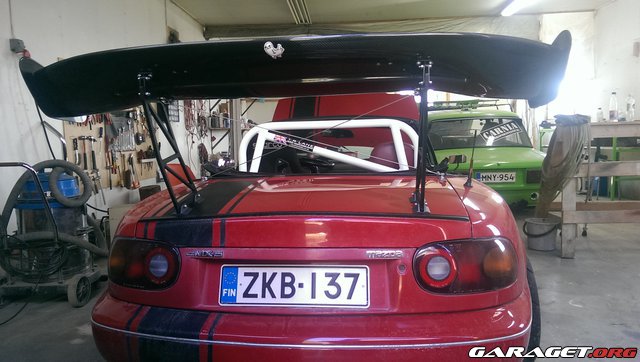

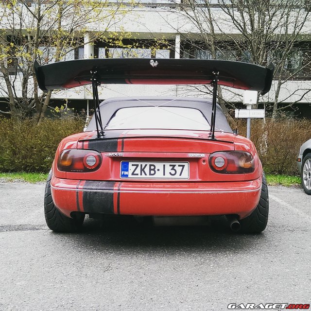

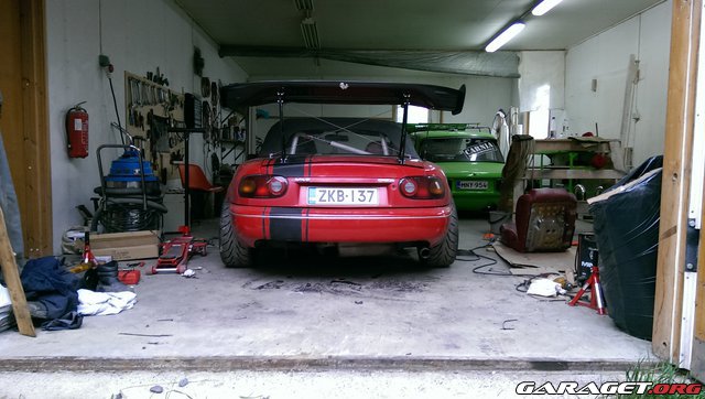

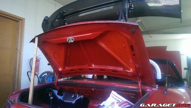

Nästa projekt var att äntligen få dit kolfiber vingen med custom fästena!
Insidan i bakluckan. 3mm förstärkningsplåt
https://www1.garaget.org/gallery/images/134/133052/133052-c4491c4057ee6e4277f0460a122e3a8a.jpg
Med lite färg på, fortsätter med 50 shades of red stuket också här!
https://www1.garaget.org/gallery/images/134/133052/133052-8ecf0e2122a394f4ff69ddce3a26ef10.jpg
Förankrad med vajrar för att sitta riktigt stadigt trots de höjden!
https://www1.garaget.org/gallery/images/134/133052/133052-b7036f563287677c812bf1262d96d4a3.jpg
https://www1.garaget.org/gallery/images/134/133052/133052-c728a17ba9a1cfa820f363375c6391ea.jpg
Som sista gjorde jag även ett s.k "bumpercut". Na Miators bak kofångare tenderar att fungera lite som en fallskärm, så detta skulle såklart åtgärdas!
Slutresultat med vingen och bumper cut. Tycker att den fick en riktigt trevlig bakända nu wink
https://www1.garaget.org/gallery/images/134/133052/133052-ae16ec3086765cda519c59bb4c574424.jpg
https://www1.garaget.org/gallery/images/134/133052/133052-3f9f64d7c1be45e93928586a7aa2fd9f.jpg
