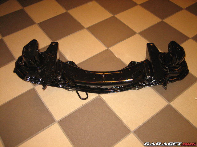

Framvagsbalken är nu  lackad och klar smile

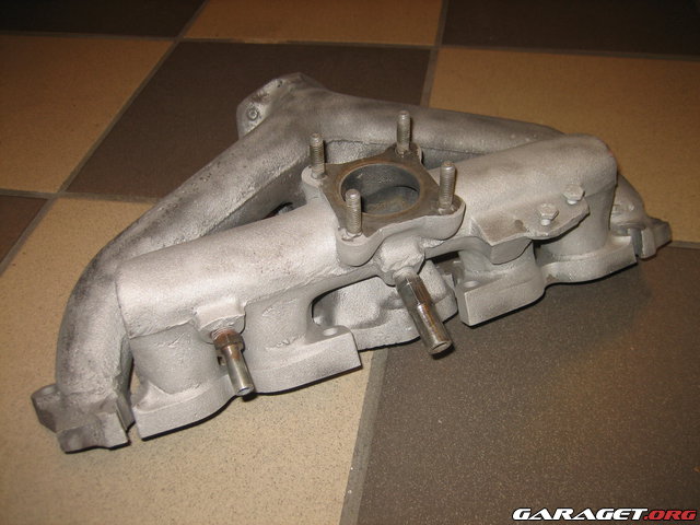

Blästrade Insug/grenrör idag, alltid något, är ju trotsallt Fredag smile

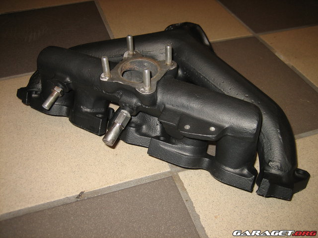

Och här en bild på Insug/grenrör när det är lackat smile

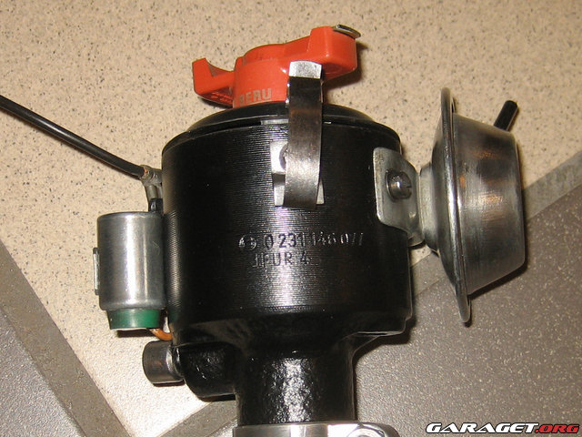

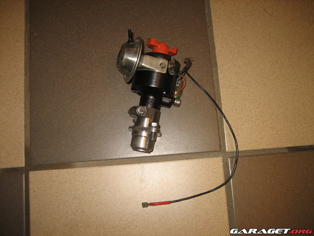

Här har vi fördelaren lackad och lite polerad, fler delar är på G smile

Fördelarn ser kanon ut! Va heter den på dekalen, alltså vilken typ? (ja vet...nörd varning) smile
185 Inlägg
30 oktober 2014
Det satt inge dekal på, men det är en stämpel på "0231146077 JFUR 4" tror jag att det står samt Germany Borch.
https://www1.garaget.org/gallery/images/36/35749/35749-f7319f5439071f8311708151f9982fb1.jpg

smile okey...en fördelare från en B20 A alltså smile fortfarande i grymt snyggt skick !!!

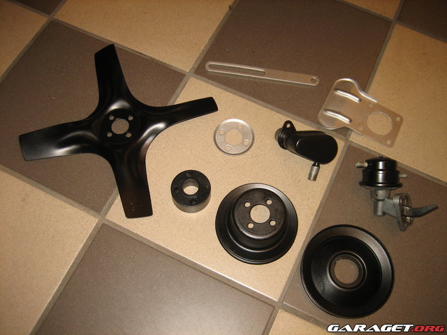

Lite delar till motorn som har lackats.

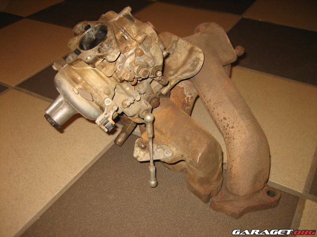

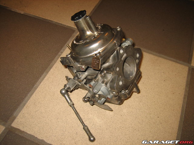

Har nu gjort rent förgasaren, blev en ultraljudstvätt och lite polering.
Före:
https://www1.garaget.org/gallery/images/36/35749/35749-96c0280c5879996cc2f7f24749423393.jpg
Och så här blev den.
https://www1.garaget.org/gallery/images/36/35749/35749-59ef947a0bcfbd0eb71ce9d460ae8749.jpg

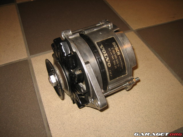

Då är generatorn rengjord, polerad o lackad, alltid något i helgen smile
