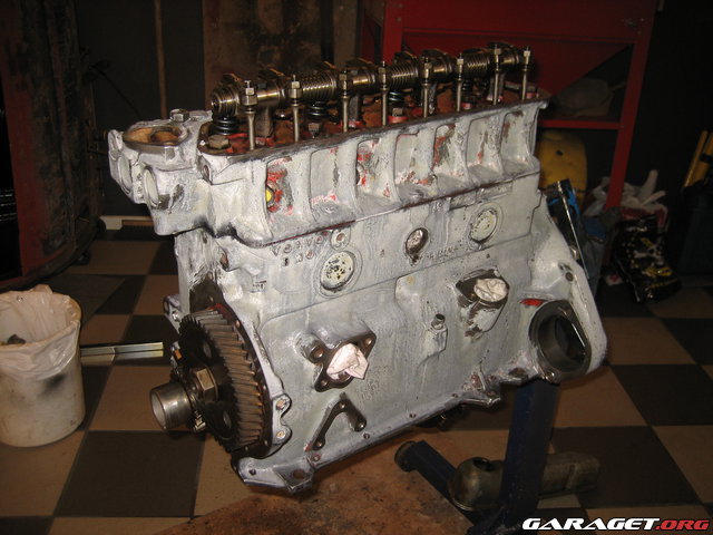

Nu är motorn färdig slipad så mycket jag kom åt och orkade.
Drog även på en vända med smedjans då det var lite rost kvar jag inte kom åt, målade på hela motorn då det även fungerar som grundfärg.I morrgon blir det till att borsta bort dammet som blir och sedan måla smile

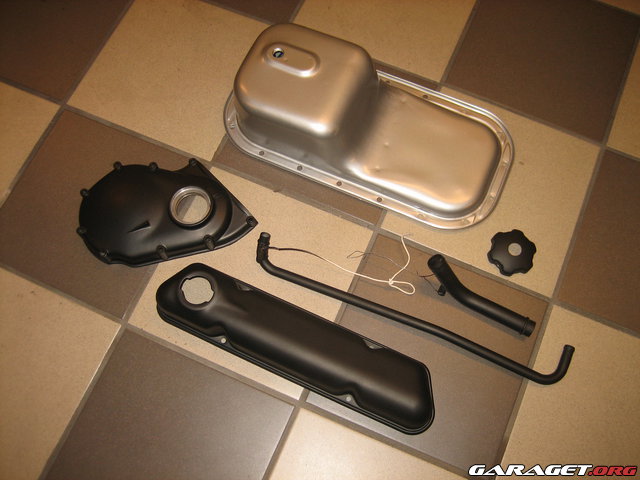

Var ledig idag så jag gjorde ett ryck och lackade motorn, blästrade och lackade oljetråg,ventilkåpa,transmetionskåpan och vattenrören. Polerade även bulten till kåperna smile
https://www1.garaget.org/gallery/images/36/35749/35749-5c49cee7b29a1b7ec6ed3a479edf425d.jpg

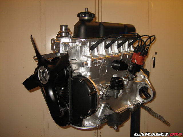

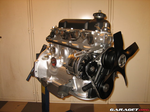

I går kväll så monterade jag tillbaka lite delar på den penselrenoverade motorn och så här blev det.
https://www1.garaget.org/gallery/images/36/35749/35749-f176b37c1a5b40e481f32182cc708fba.jpg
Ska montera grenröret med, men jag måste fixa en frostplugg först då jag tog bort motorvärmaren som satt där.
https://www1.garaget.org/gallery/images/36/35749/35749-f02a60d4d5191a2bf822650bd844fbbb.jpg

Penselrenovering är aldrig fel, riktigt snygg motor !!!
/ sven

Tackar..
Det får duga nu då det viktigaste är attt få den klar, sedan får jag se vad det blir om jag byter till något annat, vill ju gärna ha lite mer hk.

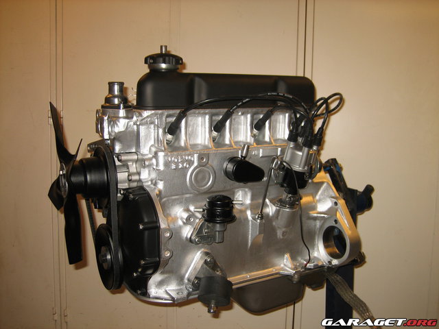

Det stämde inte riktigt, så jag lackade fördelarlocket med och då kändes det genast bättre smile
https://www1.garaget.org/gallery/images/36/35749/35749-b8d05f54f9ca7a69dbe080317909a066.jpg

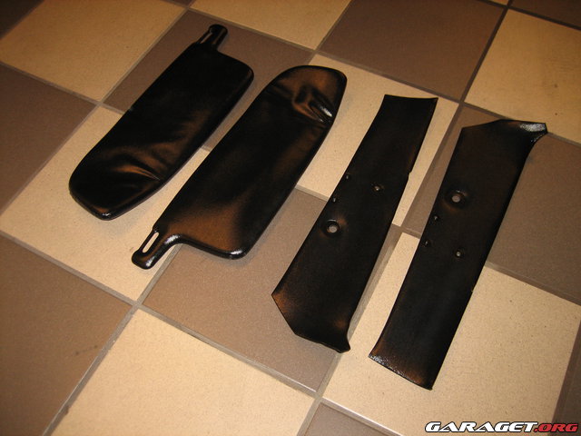

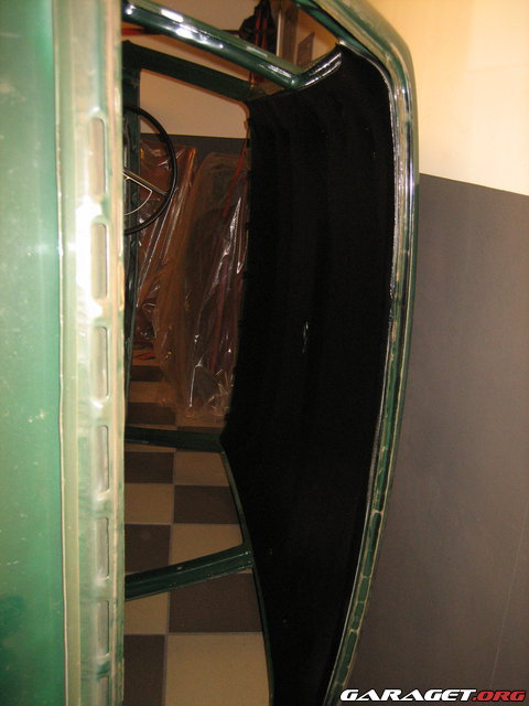

Har nu lackat innertaket, solskydden och panelerna till c-stolparna, så de är nu svarta.
Var lite svår att få en bra bild på taket, men så här blev det smile
https://www1.garaget.org/gallery/images/36/35749/35749-20302c4363bf8c98b2ce7038785b25ca.jpg
https://www1.garaget.org/gallery/images/36/35749/35749-bf395c413b1dcd07b06a9625df6585eb.jpg

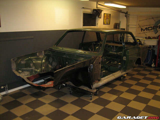

Fick hjälp i helgen av några kompisar att få ner karossen, så nu är den nere på golvet igen smile
https://www1.garaget.org/gallery/images/36/35749/35749-3c096eebddf518d2d752572ad113d87d.jpg
