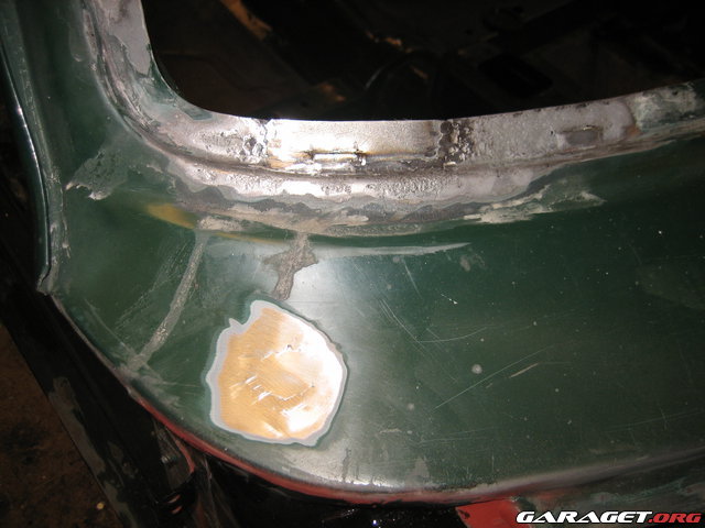

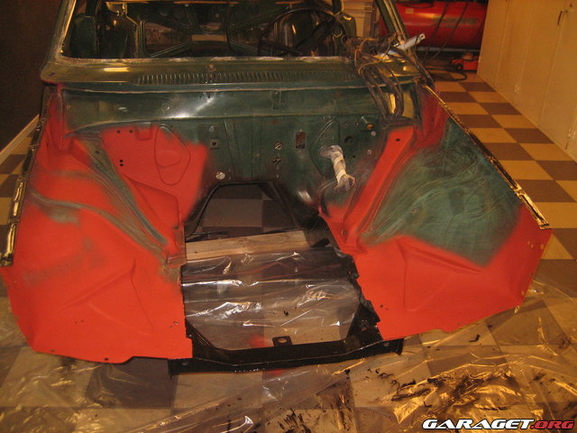

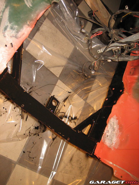

Jag har gjort rent rutramen fram från allt klet och börjat rostlagningen. Var även ett litet rosthål i nedre vänstra hörnet på bakrutan med. Lackade även innerskärmarna och balkarna i fram, så det blev lite gjort idag big_smile

Balkarna fick bli svarta.

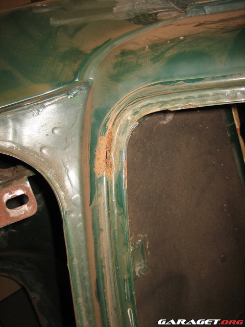

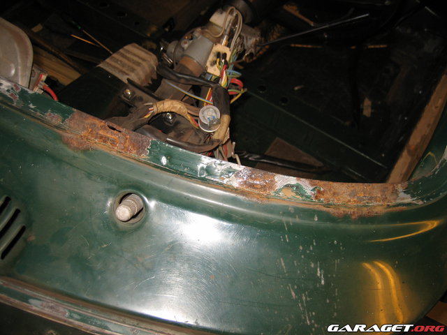

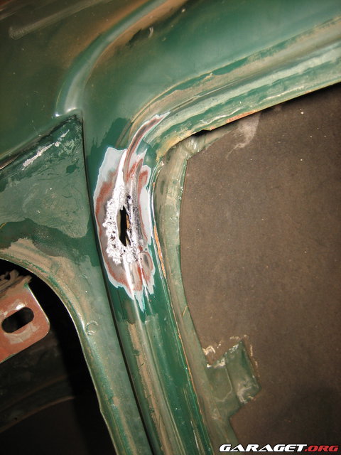

Ett av rostkadorna ´vid framrutan.
https://www1.garaget.org/gallery/images/36/35749/35749-e00f27f8d09a10219938ca4ee72cd221.jpg

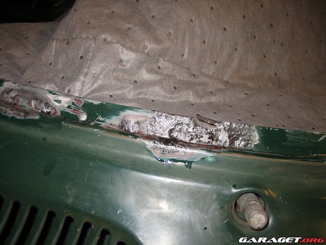

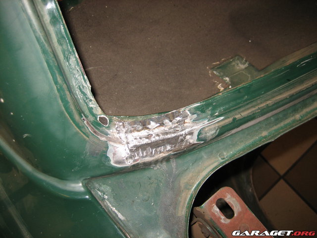

Efter lite slipning och smedjans rostätare, får svets lite med sen.
https://www1.garaget.org/gallery/images/36/35749/35749-6cdf302de2f8c30e75d2ba7c3341c2d5.jpg
Rostskadan vänster nedre hörnet vid bakrutan.

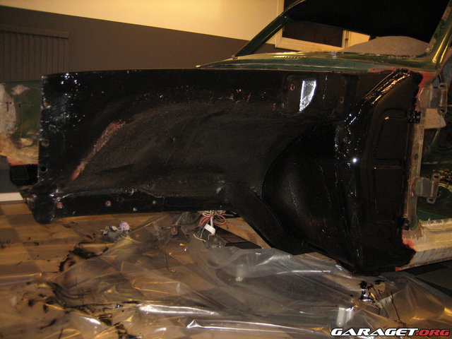

https://www1.garaget.org/gallery/images/36/35749/35749-06db135fa65b1cf453a61150713edf88.jpg
Lackade innerskärmarna svarta, blir underredsmassa senare.

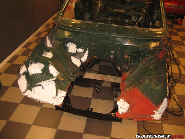

Här är en bild på motorrummet.
https://www1.garaget.org/gallery/images/36/35749/35749-1f35c7611850e2a8f9e82b3e0dc11848.jpg

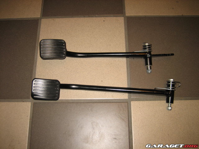

Idag blev det spackling och slipning och lite rostskyddsfärg i motorrummet.
Blästrade och lackade äver bromspedalen och kopplingspedalen.
https://www1.garaget.org/gallery/images/36/35749/35749-96f0e59b40c7d1403415a96420cb959b.jpg
https://www1.garaget.org/gallery/images/36/35749/35749-545e0d101111f458a3a6a29cbc3db7bd.jpg

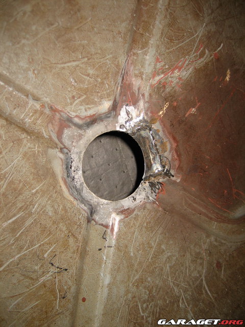

Nu tror jag att jag har lagat den sista rosten som var i nederkat på bakre och främre rutramen samt lite vid hålet i golvet vänster bak.Jag svetsade även igen hålet för antenn.
Lägger upp några bilder på en del av det, jag tror ni gillar bilder smile

Golvet vänster bak
https://www1.garaget.org/gallery/images/36/35749/35749-03dc460f0386308a0afad35aa244b93d.jpg

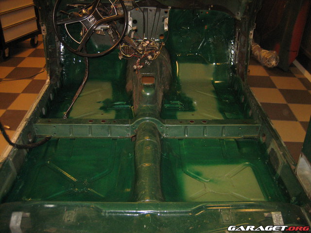

Så i dag så tog jag tag i projektet och målade golvet invändig, försökte blandatill en grön som skulle likna volvo 110, men det gick inget bra, men det blev grönt iallafall och det får duga så, ska ju ha bitiummator på med smile
https://www1.garaget.org/gallery/images/36/35749/35749-4be0f1b397e15149aabda373d7eec907.jpg

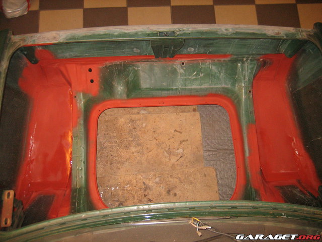

Går fortfarande trögt med projektet. men tvingade ut mej i garaget och slipade rent och sprutade på rostskyddsfärg i skuffen.Tänkte att jag sedan ska lacka med mekanlack och sedan karosserikitt i plåtskarvarna och till slut lacka i bilens färg.

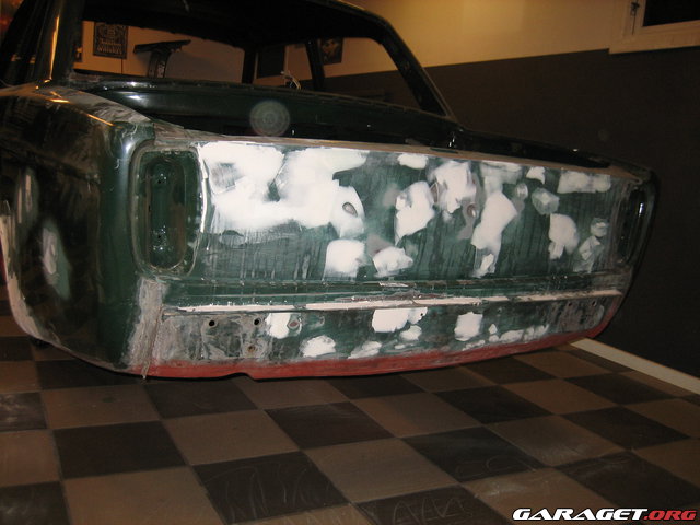

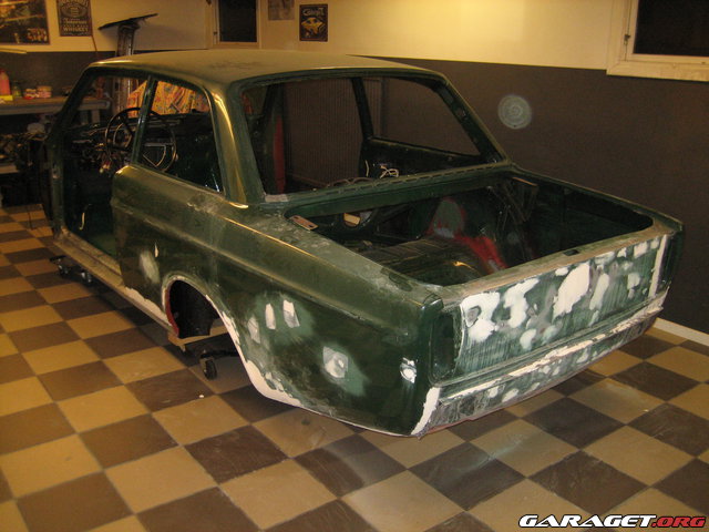

Håller nu på och spacklar o slipar sad
Slänger upp en bild på det och så här ser det ut nu, har spacklat, slipat och spacklat igen tongue
https://www1.garaget.org/gallery/images/36/35749/35749-dc4cc60c8e0857ee61f245c60cecdd1e.jpg

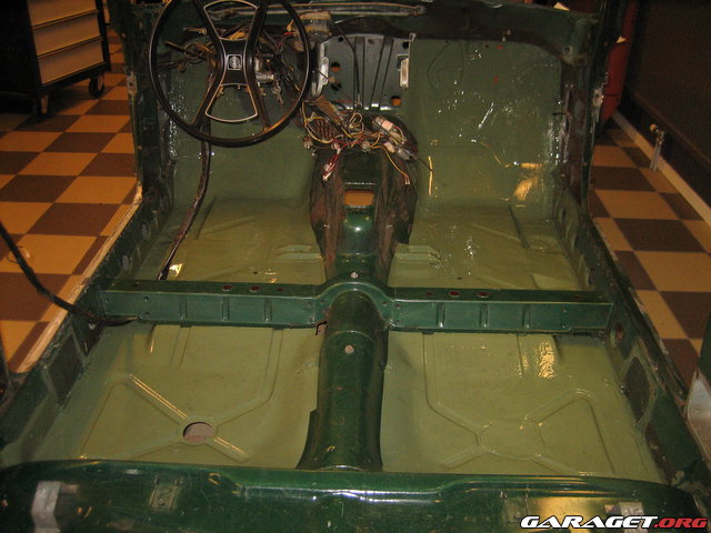

Lackade även golvet invändigt igen med en färg jag fick tag på som var lite mer lik original, resten täcker bitiummattorna. smile
https://www1.garaget.org/gallery/images/36/35749/35749-e4ad34eb455d614f7372f7c2960426bd.jpg

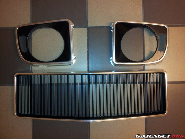

Grillen
https://www1.garaget.org/gallery/images/36/35749/35749-896fb97ebac4a9d80e087c14b6fbcb88.jpg

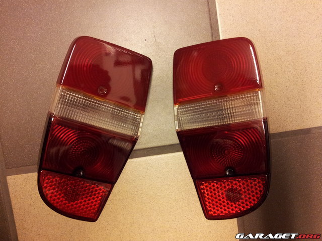

Bakljusen slipade och lackade.
https://www1.garaget.org/gallery/images/36/35749/35749-821d05d29165973ab1fe6d7c0210c747.jpg

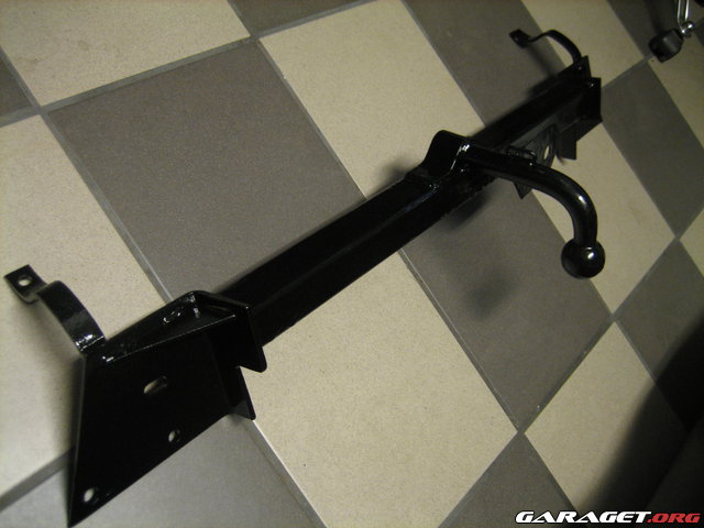

Dragkroken blästrad och lackad med mekanlack.
https://www1.garaget.org/gallery/images/36/35749/35749-0608822a25abd46f91132225c8984bc0.jpg

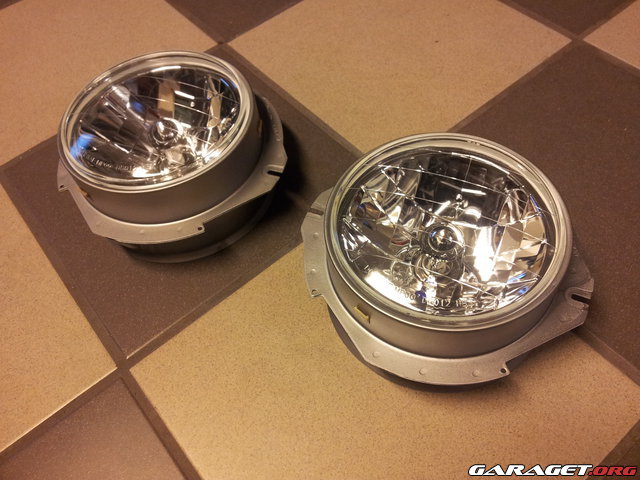

Lycktsargarna blästrade,lackade och sedan så har jag satt i ett par klarglas.
https://www1.garaget.org/gallery/images/36/35749/35749-24cf3f43461020fa60476ff9b2dc47d0.jpg

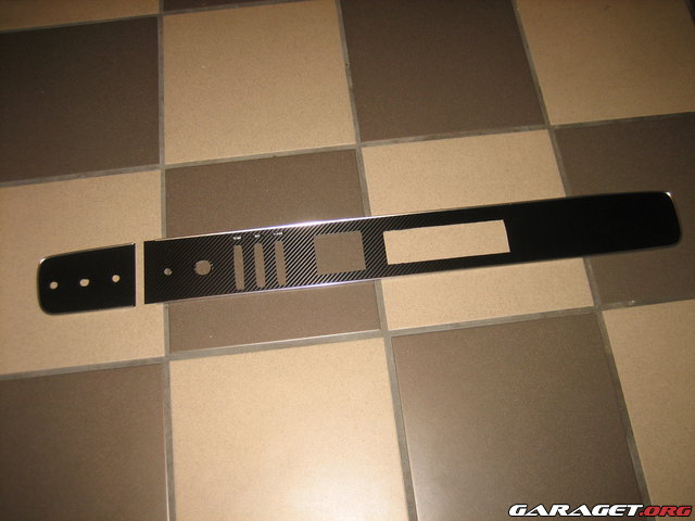

Instrumentpanelen med kolfibervinyl.
https://www1.garaget.org/gallery/images/36/35749/35749-8bea4f27bc8bfa2a3177b9b42a23a95b.jpg

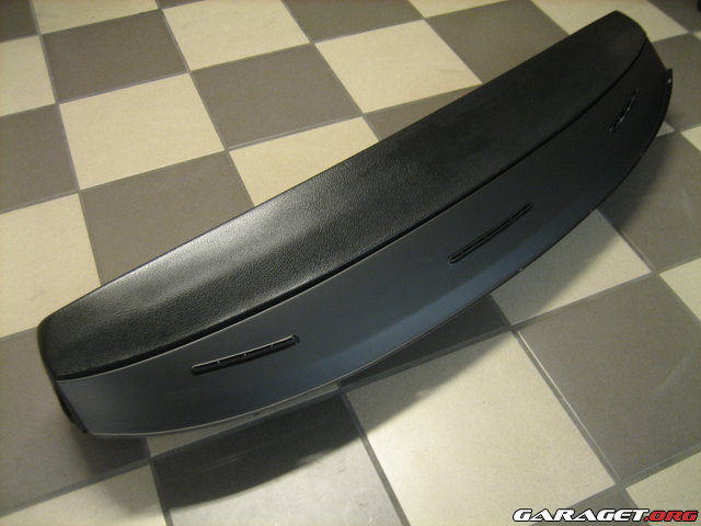

Snyggade till och lackade om instrumentbrädan.
https://www1.garaget.org/gallery/images/36/35749/35749-1ed3913cffa008ae2fb4735738c6b6c2.jpg
