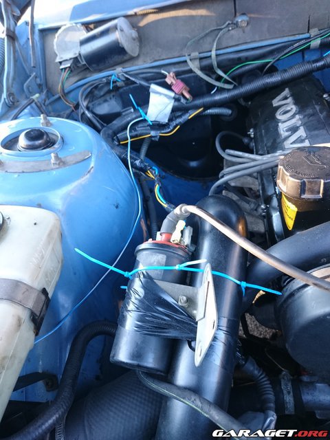

Känns som halva dagen gått åt att veta vars alla vakuumslangar ska gå, tror inte ens jag kopplat rätt nu ändå haha. Har fixat så stereon fungerar. Fäst upp nå kablar, ändrat fästet lite på ic/kylarn så det sitter betydligt bättre nu, tagit ut ett ton med skrot/skräp ur bilen. Mycket småpill kvar. Avgassystemet måste fästas på en punkt till känner jag, för att vara safe. Elfläkten är ej ikopplad, får lösa det asap, känns onödigt att köra runt UTAN tempmätare och utan fläkt. Ska köpa och koppla in oljetrycksmätare, laddtrycksmätare och en tempmätare, den i instrumenteringen är trasig. Tror jag sätter alla mätare i en enkel träkonsoll som jag skruvar fast i mitten på instrumentbrädan. Verkar som den läcker olja från topplockspackningen längst bak vänster sida. Skumt, har efterdragit bultarna. Som sagt mycket småpill kvar ännu, men körde en mil nu på kvällen.

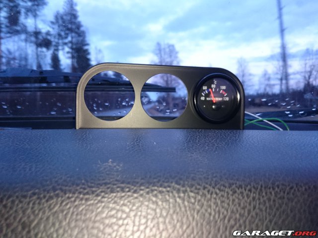

Satt dit tempmätare, skönt! Biltemas tryckmätare funka dock it, jävlat stendöd. Deras mätar"hus" passa då bolt-on i skruvhålen för bräd-högtalaren. smile

Varför använder du inte orginal tempmätare? smile
Bara byta givaren i toppen till den från den gamla motorn och koppla in som vanligt
170 Inlägg
25 april 2015
#131
För att den är trasig! tongue

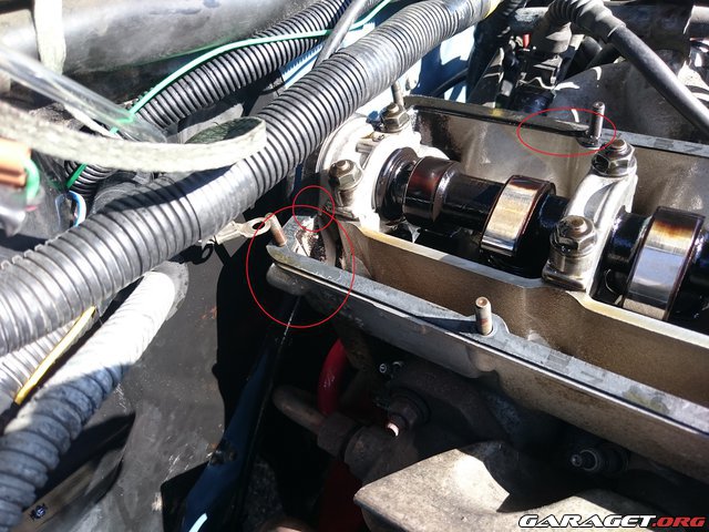

Röda ringen längst ner till vänster, där rinner det ut olja. På andra sidan ser man att det är dubbel packning (lol), som slutar då jag markerat med en liten ring.

JAHA! Är det ventilkåpepackningen som läcker! HAHA Uppfattade det som att det var topplockspackningen som läckte xD Men den där är ju bara att byta wink 60kr på feltema wink
Det där med armen verkar vara vanligt. var så på min också!
Kopplingen surrar ibland när du kopplar...  Urtrampningslager? Bytte du den? annars kan det vara den!

Ja de är den, hehe. Har varsamt tagit lös den och tagit bort gamla packningsrester och satt tillbak (kmr köpa ny till veckan) låtit bilen stå på tomgång/gasat lite och det verkar hålla tätt nu. Ja, ska söka reda på nå ståltråd å fästa den. Nej urtrampningslagret är inte bytt.
