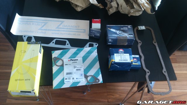

Fick ett litet paket från Norrakust Garaget idag! (Tack för snabb leverans)
-4st tändstift
-tändkabelsats
-fördelarlock
-rotor
-brytarspets
-kondensator
-ventilkåpspackning
-grenrörspackning
-insugspackning
Sen ska den listan kompletteras lite till smile

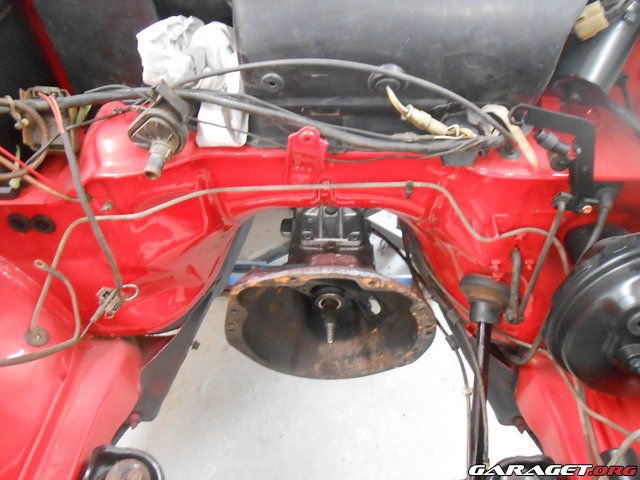

Såja var fullt ös i helgen, hade dock inget internet hemma så kunde inte uppdatera, och nu har ja nån jävla flunsa så blir inget skruva på kvällar då jobbet går före....

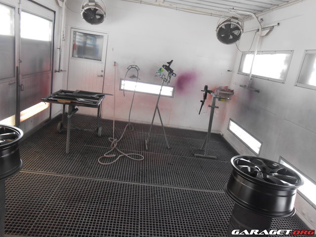

https://www1.garaget.org/gallery/images/3/2302/2302-51a760956d31a05c7b6fad56544bbae5.jpg
Lite mattsvarta detaljer och 19tummarna kommer inte sitta på kadetten smile
https://www1.garaget.org/gallery/images/3/2302/2302-b703d6602be2ec0d4704fa5c3ad6cdf6.jpg

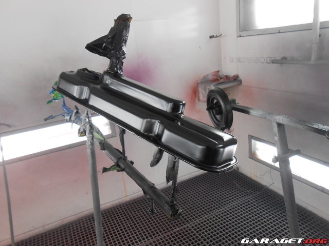

Lite Sikkens Rally black.
https://www1.garaget.org/gallery/images/3/2302/2302-d0371175d61eda4cd4cc3ac25d4dadca.jpg
Även bakpanelerna fick smaka.
https://www1.garaget.org/gallery/images/3/2302/2302-8820071af011bc7883a63fc771577f3e.jpg

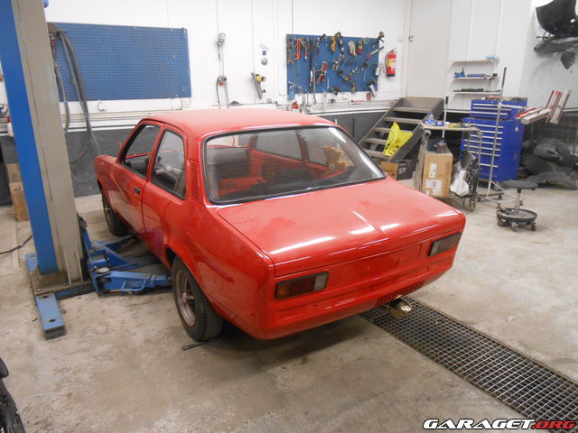

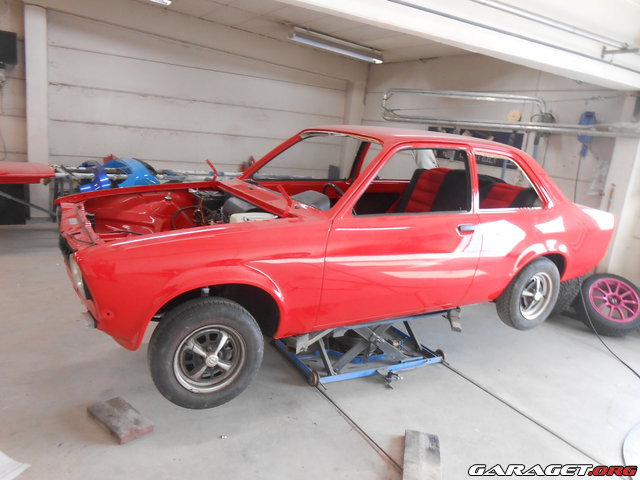

Han även byta däck o tvätta av brukisen, skall bara sänkas smile
https://www1.garaget.org/gallery/images/3/2302/2302-5d97ce0f11a07c2b3789accce8ec89cf.jpg

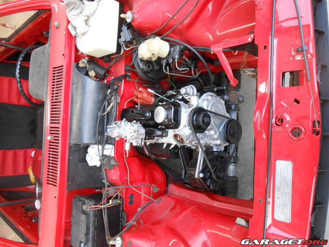

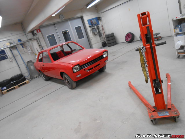

Sådär ja motorlyft lånad av Strängnäs Bilforum AB tack o bock!
https://www1.garaget.org/gallery/images/3/2302/2302-714fa18682a83e56a5e1ea63b869ebf9.jpg
Lådan håller på att ramla dit.
https://www1.garaget.org/gallery/images/3/2302/2302-921ec76b292daa24ee00016a09604e4d.jpg
Så ja!
https://www1.garaget.org/gallery/images/3/2302/2302-0171daadd9f7cf8a3e805110fdc1eea7.jpg
Orka inte ta ner den till plåtslagargrottan så trappen fick agera "smörjgrop" för att få dit skruvarna från lådan till blocket!
https://www1.garaget.org/gallery/images/3/2302/2302-276678e1748eb112cedbab350f8f137a.jpg
Sådär ja lite små pyssel kvar smile
//RRR

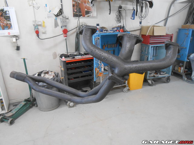

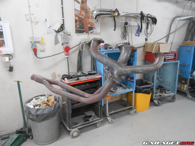

Har hänt lite pyssel i helgen, endast lite då jag har varit trött.
https://www1.garaget.org/gallery/images/3/2302/2302-548069da545b1b4d87fc5fcb824f0725.jpg

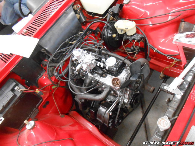

Rengjort grenrör, delvis blästrat.
https://www1.garaget.org/gallery/images/3/2302/2302-0bc4fc36e32e33ec9f91055360159947.jpg
Sedan blev det plötslig lite svartare smile
https://www1.garaget.org/gallery/images/3/2302/2302-aca4a2c371a3ce2041c4e95f31cecb44.jpg
Så då var grenröret på plats även lite soppa rör osv.

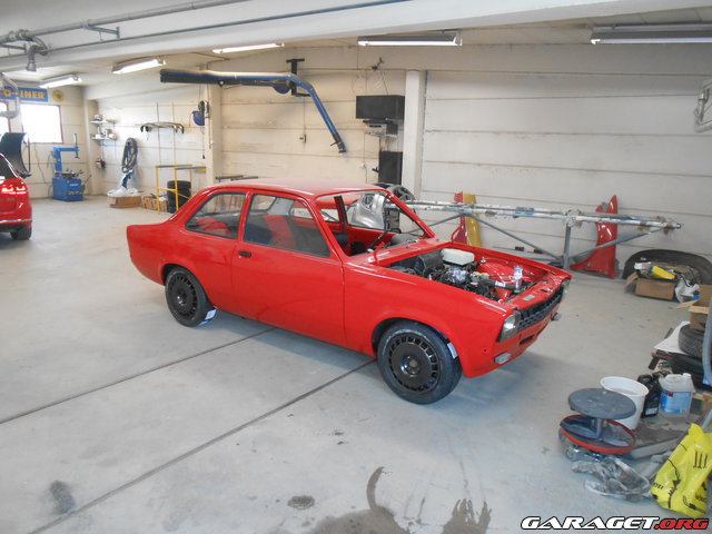

Har pysslat lite i helgen med, hällt i ny växellådsolja, även provstartat maskin och den starta hyfsat lätt, dock måste tändningen justeras, sedan är det något annat lurt men de löser sig säkert smile
även petat dit ett nytt tändningslås och diverse plaster runt omkring som skurkarna hade sönder,
Har även trådat dit bak sidorutorna och bakrutan, Måla även krom listen på bakrutan matt-svart.

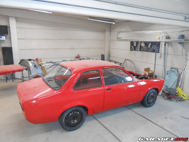

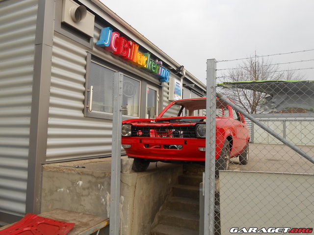

Sen satte ja glasmästare Garpsten i jobb att hitta en ny framruta med big_smile
https://www1.garaget.org/gallery/images/3/2302/2302-72a042ae94954a18a6aa3797016bf2f0.jpg
Dammig o skruttig smile

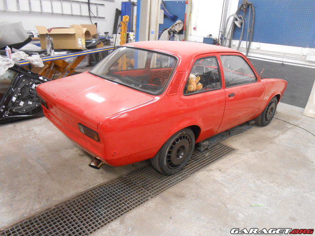

https://www1.garaget.org/gallery/images/3/2302/2302-3e0c16e7a1466388d45b87f0ec072947.jpg
Lite smakfulla spacers så kommer det nog bli lite bättre.

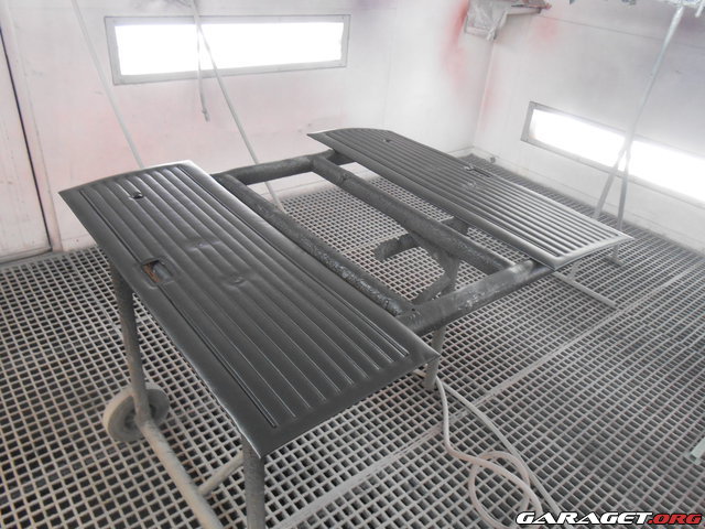

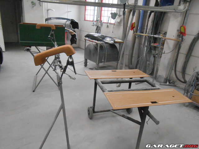

Har varit lite på jobbet i dag:
https://www1.garaget.org/gallery/images/3/2302/2302-d2a23750a4ac9bf9d6f9c6d0580d5bc1.jpg
Lite dörr paneler tvättade.

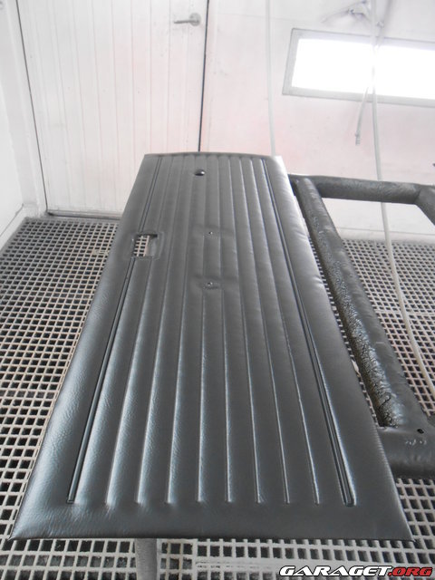

https://www1.garaget.org/gallery/images/3/2302/2302-3eb5f54756714fa4373f680f31f8b500.jpg
Och så blev det, Gillar svart inredning smile

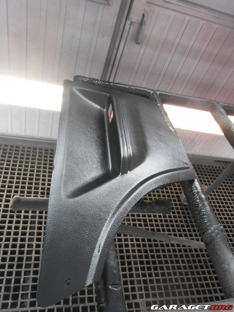

https://www1.garaget.org/gallery/images/3/2302/2302-dd91794b617015f53a41f8a76fe0e766.jpg
Skulle kunna vara original i mina ögon!
