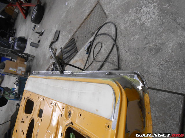

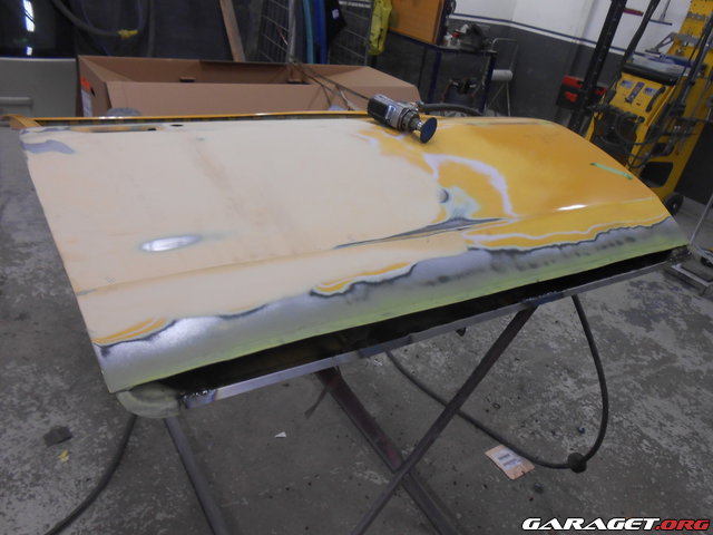

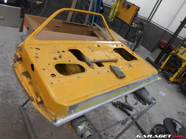

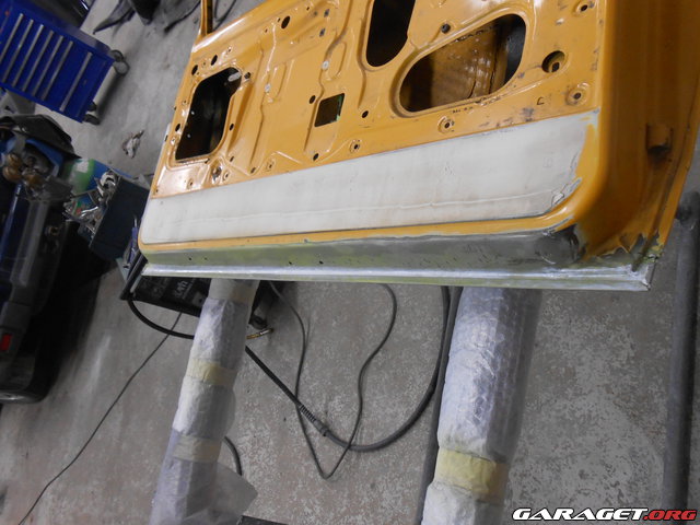

Har inte hänt så mycket idag då ja ska dricka lite öl va tanken smile
https://www1.garaget.org/gallery/images/3/2302/2302-8cbe3c963668cc1b907dda4582305b2b.jpg
Så då va nederdelen av insidan som dörrskinnet ska falsas runt klart.
https://www1.garaget.org/gallery/images/3/2302/2302-32e4acf4154f021770d8875ade179860.jpg

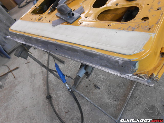

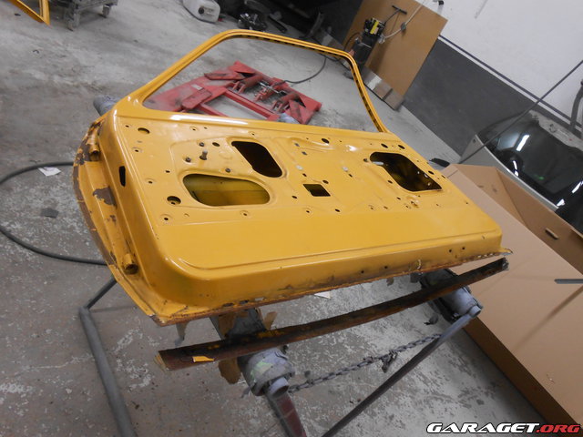

Svetsat och klart för tenn.
https://www1.garaget.org/gallery/images/3/2302/2302-d6ffc67f5c722c1a06563d303be88e17.jpg

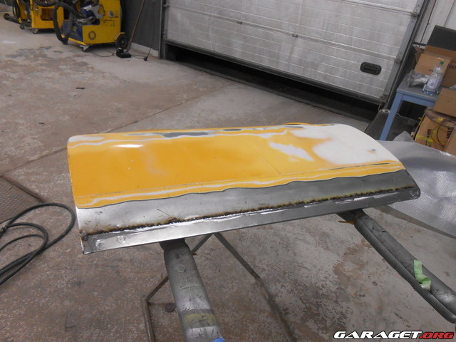

Tennat o klart för nu.

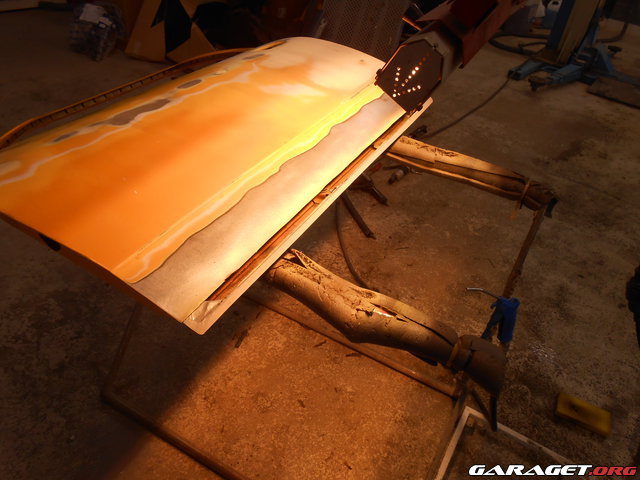

https://www1.garaget.org/gallery/images/3/2302/2302-499d1c12fefe278928dc0a70a0dcb9cb.jpg

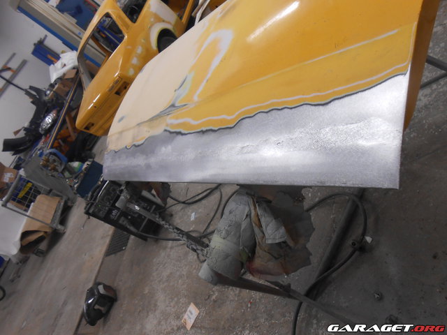

Lite Whasprimer på insidan.
https://www1.garaget.org/gallery/images/3/2302/2302-b6185c011b2338f38377f32f67adeecd.jpg
Sedan en sväng 1k grund.
Får se hur risig jag är imorgon, och hur mycket som hinns med.

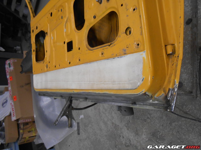

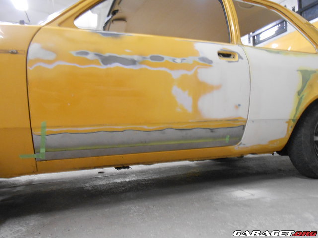

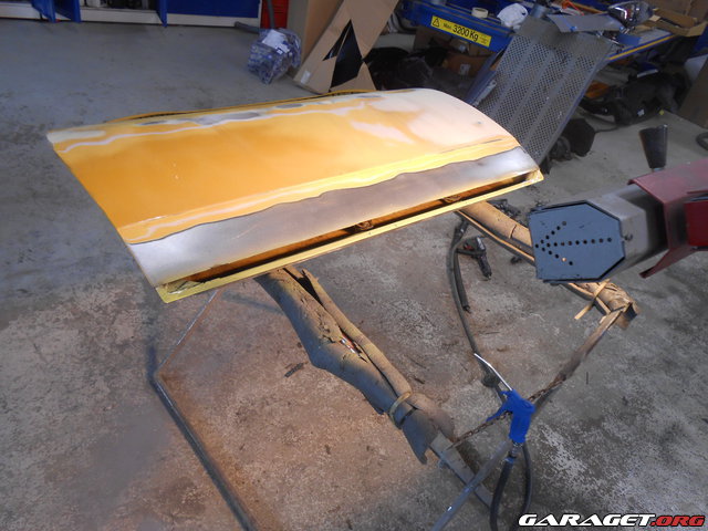

Jahapp, lite har hunnits med på kvällarna i veckan.
https://www1.garaget.org/gallery/images/3/2302/2302-8c04fd03cafffce9d25557a1ad5fbced.jpg
Dörren på hängd.

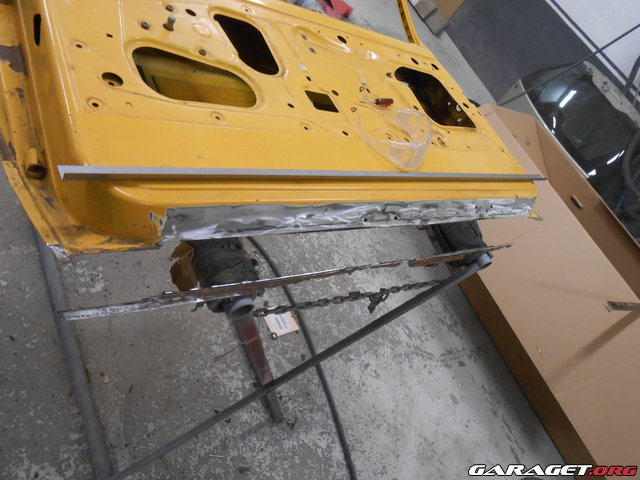

https://www1.garaget.org/gallery/images/3/2302/2302-a0ac0998362529573050a8c432e18ebe.jpg
Provmontera plåtremsan.

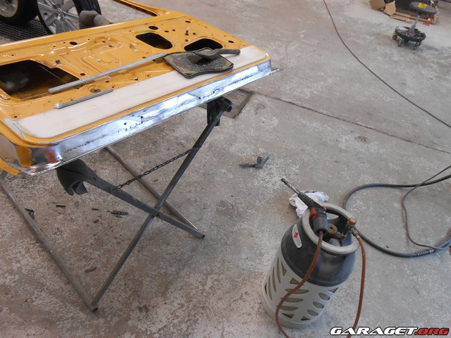

https://www1.garaget.org/gallery/images/3/2302/2302-3b3f41ac222752b51402340a11895b0d.jpg
Falsen inknackad med kitt emellan.
(Givetvis whasprimer på all ren plåt)
https://www1.garaget.org/gallery/images/3/2302/2302-f82029ce270c0cf453811892c2312b2d.jpg
Tagit bort överbliven kitt, satt några punkter och donat lite smile
https://www1.garaget.org/gallery/images/3/2302/2302-3b65bb07d970936fe764a85c951a5d34.jpg

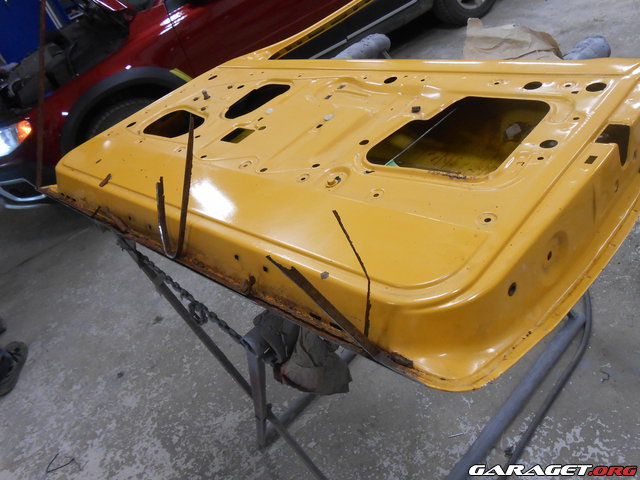

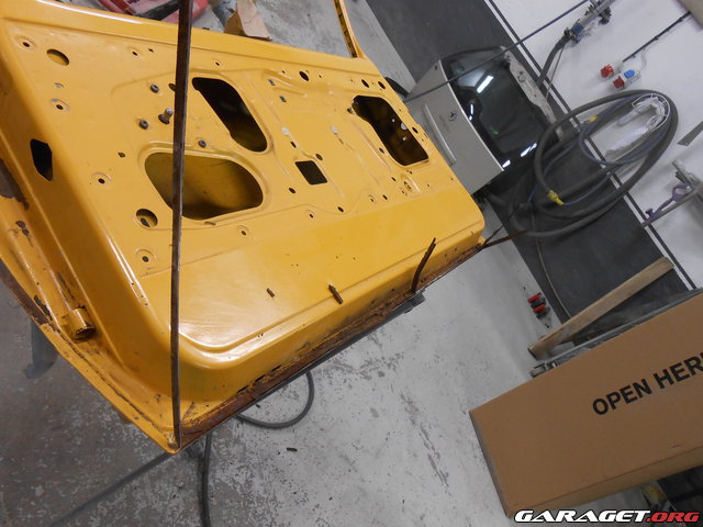

Bort med det gamla.
https://www1.garaget.org/gallery/images/3/2302/2302-b23edc9c71200213f6b7a2813fd3ee3a.jpg
Samma här, denna dörr är dock i bättre skick än förar dörren var.

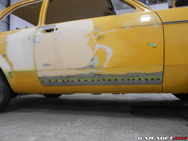

Hänt lite bös idag igen:
https://www1.garaget.org/gallery/images/3/2302/2302-427dfac62975a3845439088c360fe73a.jpg

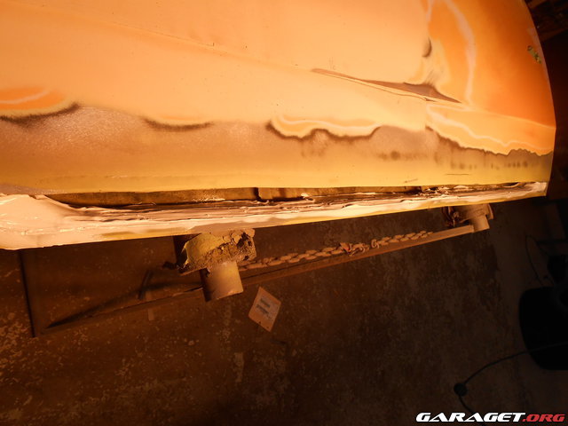

Whasprimat, 1k grundat sedan massa kitt.
https://www1.garaget.org/gallery/images/3/2302/2302-672f38deb7c2eb00fa8ea35ff4946f66.jpg

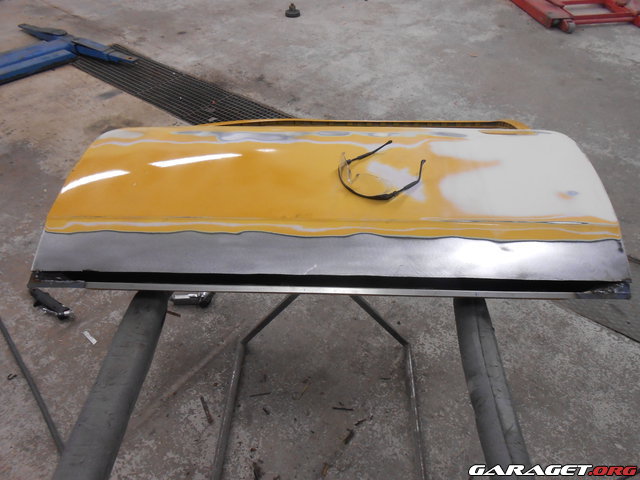

Den fram knackade plåten prövas.
https://www1.garaget.org/gallery/images/3/2302/2302-21de617bb00e5c2fce2b8265a045670f.jpg
Den passa så då var de bara att punkta dit smile
https://www1.garaget.org/gallery/images/3/2302/2302-11efd3f59caceff587caf719b3aa783b.jpg
Knackat till falsen och under den kitt.

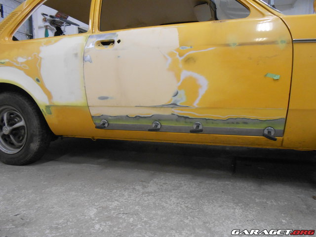

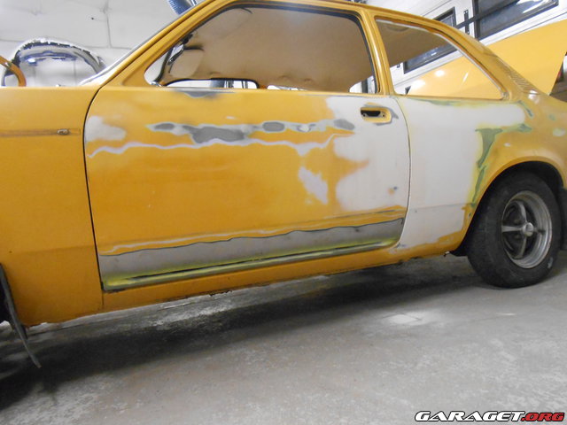

Har hänt en lite uns idag med:
https://www1.garaget.org/gallery/images/3/2302/2302-60698f36ef1674a5ffb0a3f933d21330.jpg

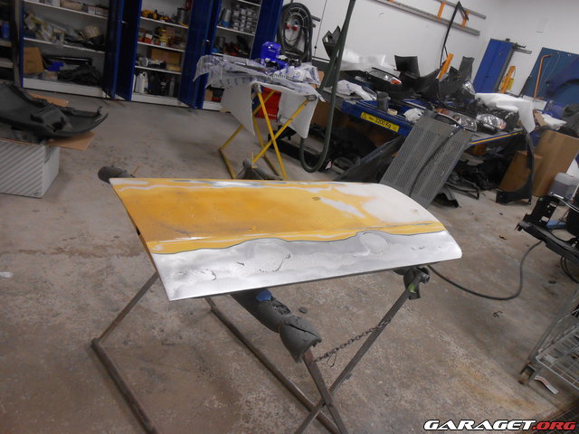

Då va dörr nr2 färdig bytt. Ser även första dörren i bakgrunden den har fått sig ett tunt skinn av spackel.
https://www1.garaget.org/gallery/images/3/2302/2302-aab70020f73eb9bb4d471fddf11245c0.jpg
Vart hyfsat smile
Målet nästa vecka är att färdigställa båda dörrarna så de kan grundas och ställas undan.
