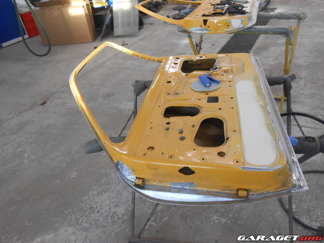

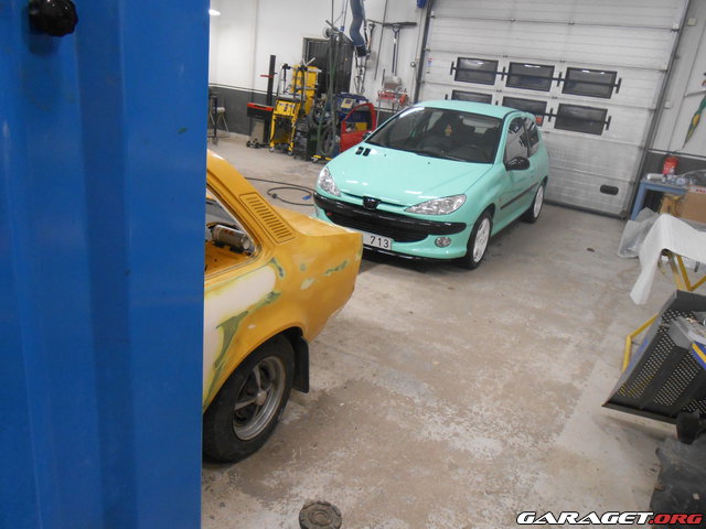

Har hänt lite ikväll:
https://www1.garaget.org/gallery/images/3/2302/2302-0e150ab6e65c59d685e7fe9473988a5f.jpg
Syrran kom förbi på lite lamp byte inför vintern smile
https://www1.garaget.org/gallery/images/3/2302/2302-161e42a83a8fbf6115d7210f3a187813.jpg
Såja ena dörren färdig skinnad och inpassad.
Blev lite mer gjort men det kommer kanske mer bilder imorgon.

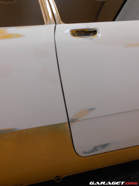

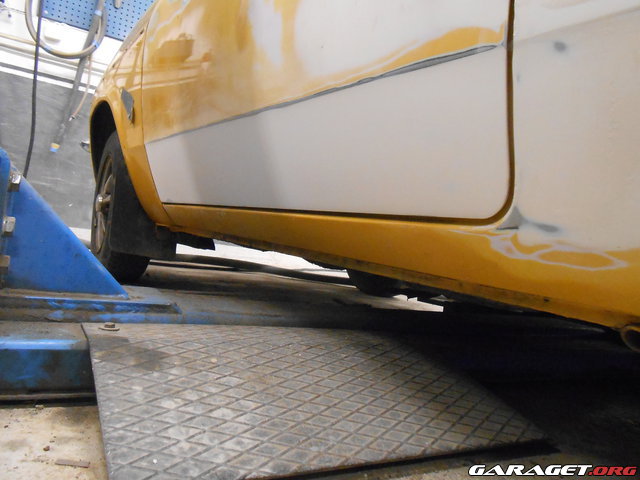

Blev en sväng till jobbet idag med:
https://www1.garaget.org/gallery/images/3/2302/2302-f777eb432b3f4c3bbfe0d947dab5a1a8.jpg
Så där då va dörren inpassad och spacklingen på dörr och bakskärm är klart.
https://www1.garaget.org/gallery/images/3/2302/2302-5305d848d362818fe5123eb4dea5b37d.jpg
Sådär blev dörrspringan.

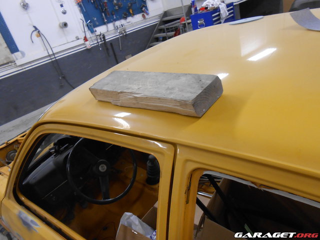

https://www1.garaget.org/gallery/images/3/2302/2302-149b1dcf0e39f2023166af63e53d326f.jpg
Och där har vi värdens bästa dörr justerare, en planka från regalskeppet Vasa big_smile
Så får vi se vad som hinns med under morgondagen.

vEight:
Tror inte dom lirar riktigt tyvärr.
Ja precis en planka är aldrig fel att ha smile

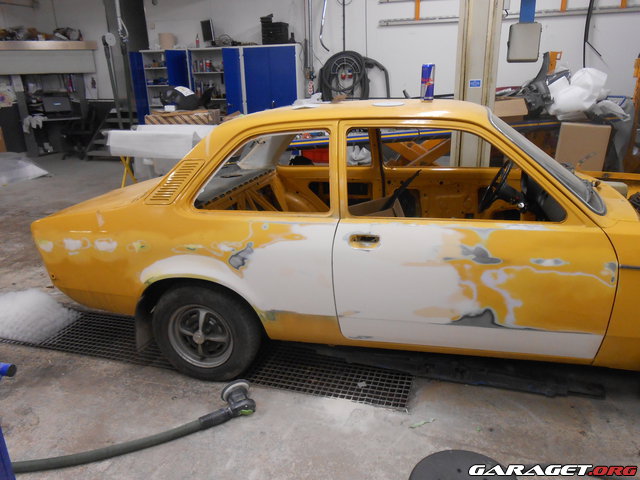

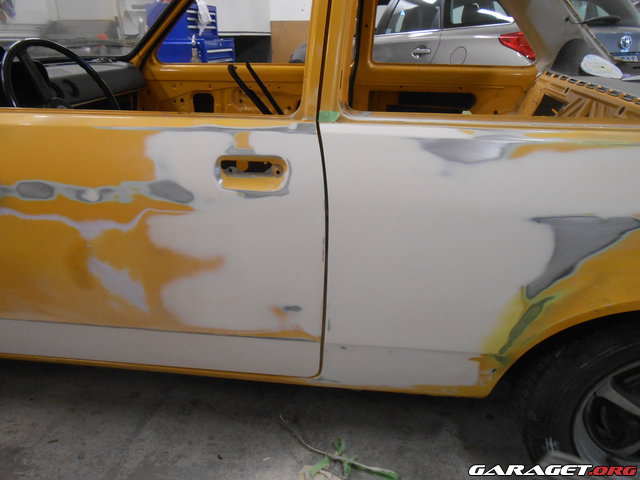

Har hänt lite små pyssel idag, hade hänt mer om ja inte va så jävla morgon trötter.....
https://www1.garaget.org/gallery/images/3/2302/2302-4f149bffc02a66135c4dbeec922d9d73.jpg
Så ja, då va även denna klar med go springa.
https://www1.garaget.org/gallery/images/3/2302/2302-0029d92c9fa347d144af00cabeed2da9.jpg
Renslipad fals mm.

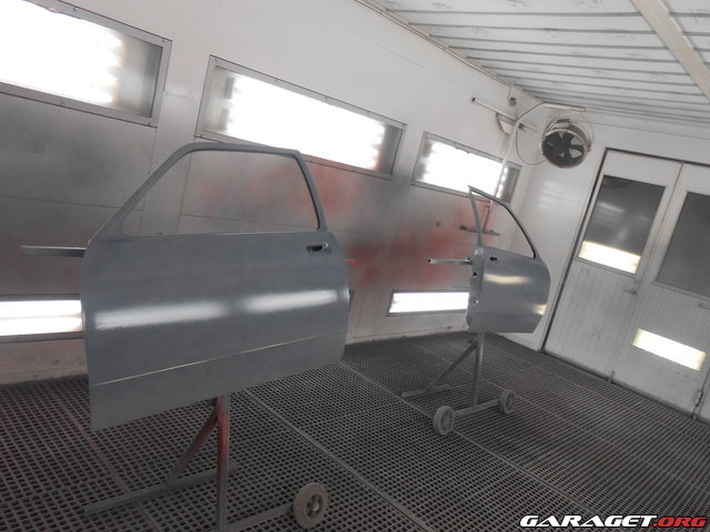

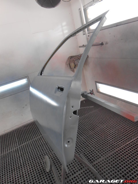

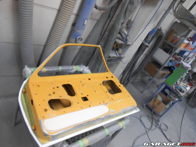

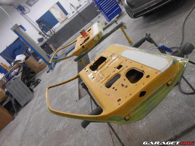

Har hänt en liten uns på jobbet igen:
https://www1.garaget.org/gallery/images/3/2302/2302-8ad2c064f827d447e4b1dbbe35422b6c.jpg
La en bred och tunn kitt fog runt dörren.
https://www1.garaget.org/gallery/images/3/2302/2302-e73014c438c58225a3de5c5f70b90e26.jpg

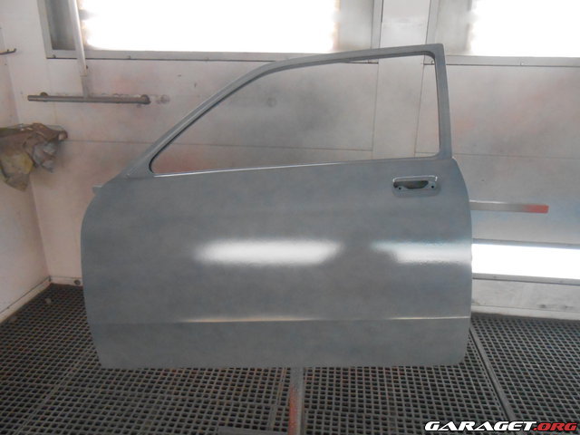

Sedan på med grund smile
https://www1.garaget.org/gallery/images/3/2302/2302-f5c53f9ca4552ee86e8788b5aecc25ef.jpg
Så nu får dem stå till sig ihop med huven.

https://www1.garaget.org/gallery/images/3/2302/2302-96b76d82b62464fc683e05656463faf8.jpg
Riktigt nöjd med att ja lade igen hålet för låset och backspegeln smile
