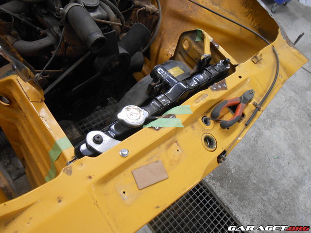

https://www1.garaget.org/gallery/images/3/2302/2302-68ded0949eda098dbd269264060ceb30.jpg

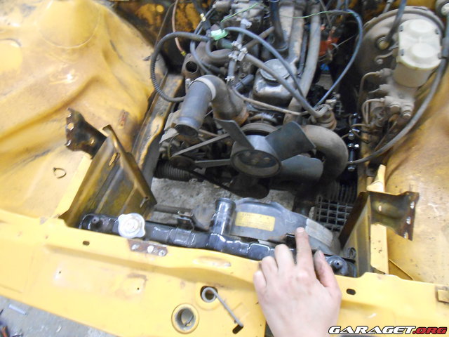

Detta kommer förmodligen bli den nya kylaren.
https://www1.garaget.org/gallery/images/3/2302/2302-75aab19a648eaf28dc21e3ca2280aee9.jpg
Och sådär skall den ny tillskapade plåten sitta.

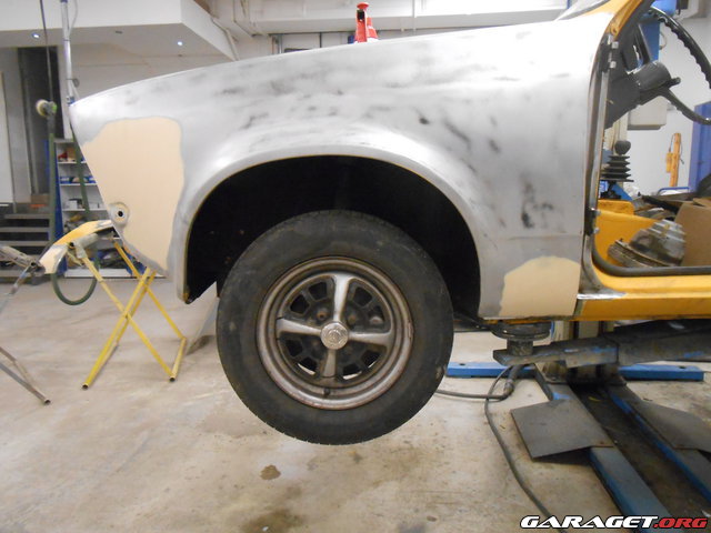

Lite mys slip till på vänster skärmen kvar.
https://www1.garaget.org/gallery/images/3/2302/2302-5a0b74d934619aa6218cc05e5ded46d4.jpg

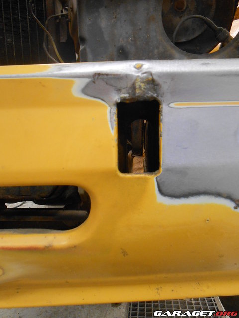

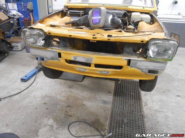

Så ja han bli lite pyssel en timma idag med:

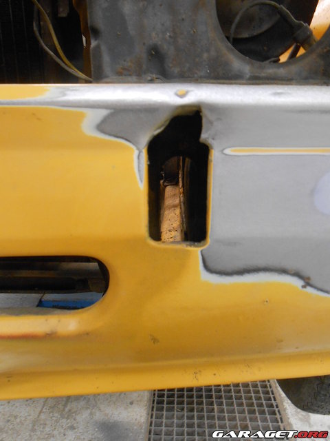

https://www1.garaget.org/gallery/images/3/2302/2302-1dd0c14b4898eb431141c89ee0735b9c.jpg
Lite slaget hål för bärjärnen till stötfångaren fram.
https://www1.garaget.org/gallery/images/3/2302/2302-1cad7aef3105d196e519b73f388cc861.jpg

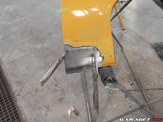

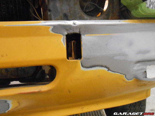

Vikit tillbaka plåten, Snitta även plåten då den hade blivit för stor.
https://www1.garaget.org/gallery/images/3/2302/2302-dd704543cf3ace9cf98d4110e713d0d6.jpg
Svetsen slipad och lite rikt kvar.
https://www1.garaget.org/gallery/images/3/2302/2302-a10834c123a4211c44a831fcf269d55c.jpg
Så hyfsad klar, bara lite mer slipa kvar.
https://www1.garaget.org/gallery/images/3/2302/2302-1d1fb89cc50f6865cac87d6609b1ceb0.jpg
Ser värre ut en va det är, va lite små rulig så drog ett tunt skinn över det hela.

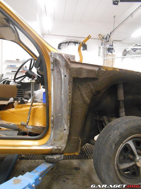

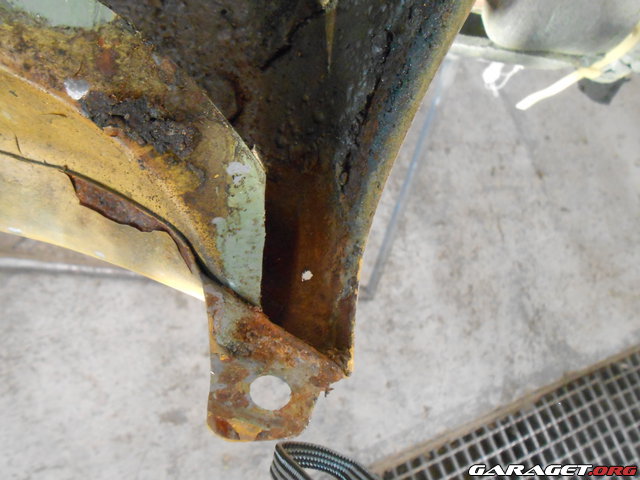

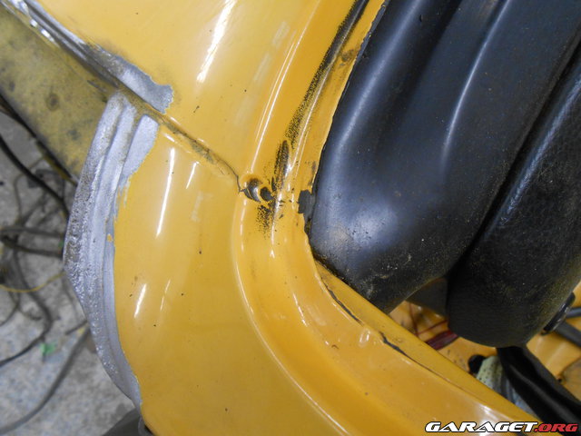

Slipa rent vid dörr fästena, fan ett litet hål längs ned.
https://www1.garaget.org/gallery/images/3/2302/2302-58cd6fdf0444924aed209373682bfced.jpg
Ingen rost emot torped eller a-stolpe, inte heller på skärm fästet.

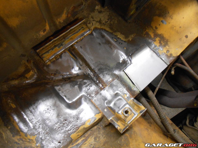

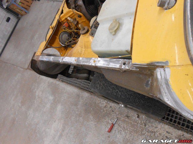

Tog bort den trötta biten längst fram på tröskeln.
https://www1.garaget.org/gallery/images/3/2302/2302-a037bcee06c93010b98728cc3e5a4760.jpg
Dit med färsk plåt!
https://www1.garaget.org/gallery/images/3/2302/2302-e95b4309b1e54d831c33aced438e3ce6.jpg
Sen test montering, känns bra smile

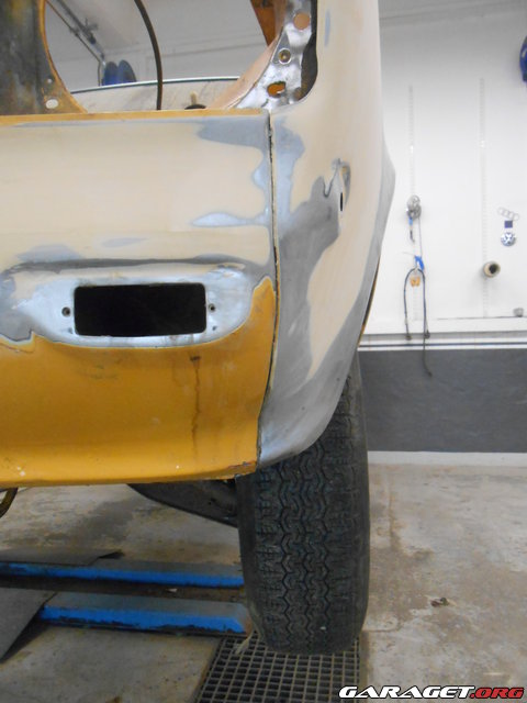

Inpassad emot tröskeln.
https://www1.garaget.org/gallery/images/3/2302/2302-d32c9e5bc2ee517b559eb90c889c3d63.jpg

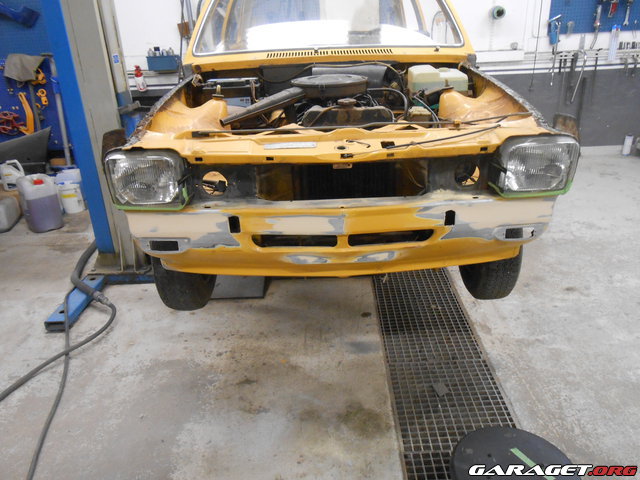

Inpassad där med. (Var tvungen att knacka in frontplåten lite i nederkant)
https://www1.garaget.org/gallery/images/3/2302/2302-5dd7a2889d2a80d56b68a3039fc80795.jpg

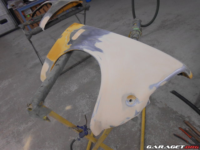

Renslipad frontplåt och relativt färdig spacklat.
https://www1.garaget.org/gallery/images/3/2302/2302-d219b71e5af9d278e883ca1b28980efd.jpg
Ett stycke skärm renslipad och klar på insidan.
Roligare än såhär blev det inte idag.

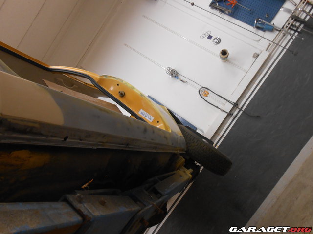

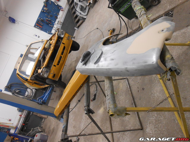

https://www1.garaget.org/gallery/images/3/2302/2302-f12216b7852676193c30c7e210cb1a41.jpg
Ett litet hål i framskärmen som loppades igen senare.

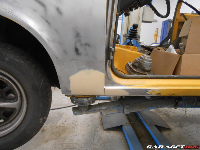

Ren slipad tröskel, hem och fin smile

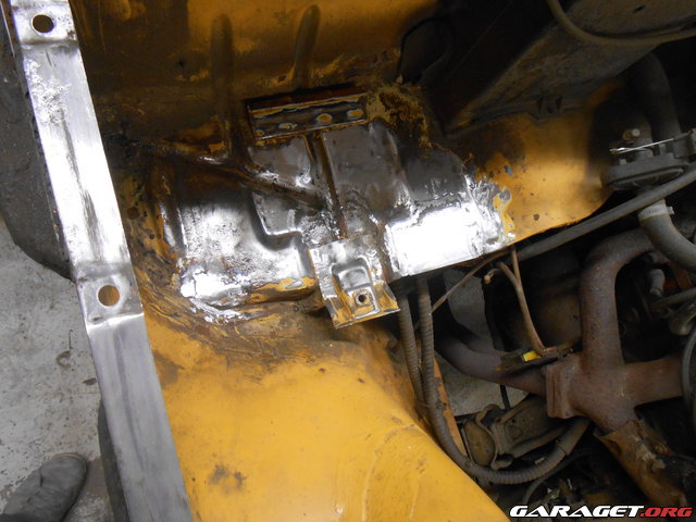

https://www1.garaget.org/gallery/images/3/2302/2302-a2ec6720170781b07736a52d6009d846_large.jpg
Och här var det hål!
https://www1.garaget.org/gallery/images/3/2302/2302-2f813b39a8404f52cdaadbd08c777c30.jpg
Till klippt plåt som skal svetsas dit imorgn.

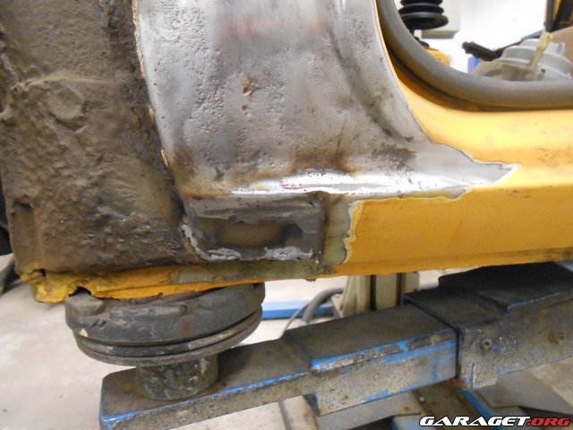

https://www1.garaget.org/gallery/images/3/2302/2302-327fb1463e167124cbd026c4bd88a43c.jpg

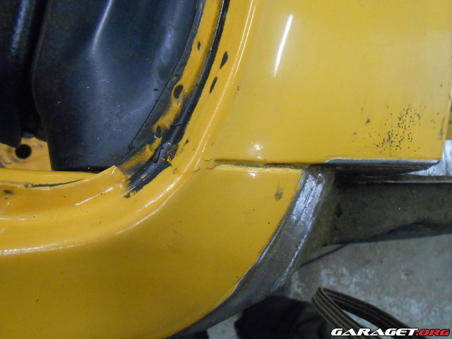

Där var det finare smile
https://www1.garaget.org/gallery/images/3/2302/2302-270becd42429efe41bb12c8cd7b35f8c.jpg
Lika fint som andra sidan, har även lagat framkant på tröskeln på denna sida!

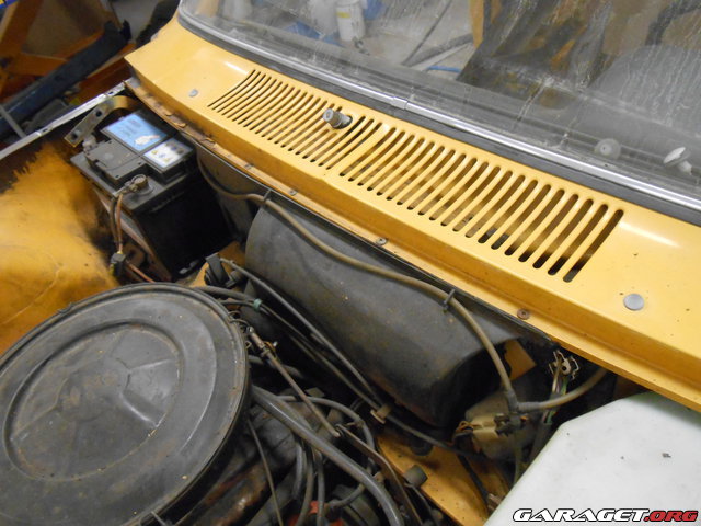

Så då va batteri hyllan lagad.

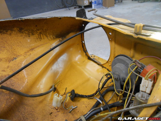

https://www1.garaget.org/gallery/images/3/2302/2302-ca4ebbe355ebf974311095f1d77042b8.jpg

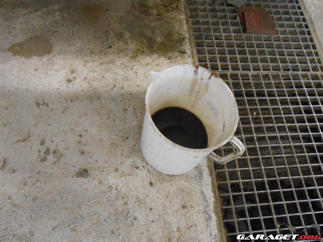

Där har vi "allt" vatten som kom ur motor och kylare, ca 1liter :S

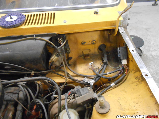

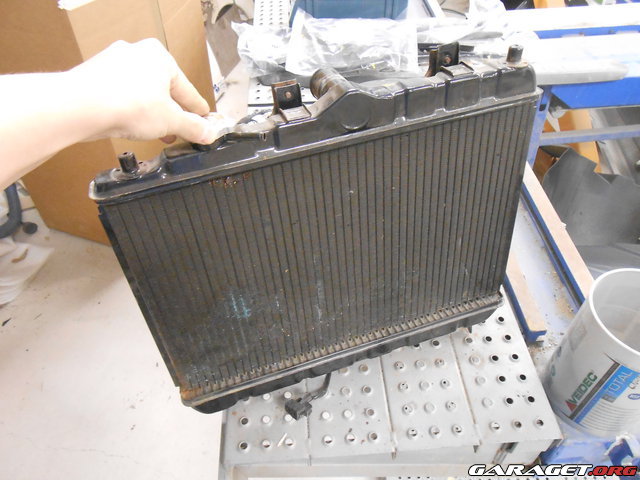

https://www1.garaget.org/gallery/images/3/2302/2302-ed5d98a2dfebde52462b942641eb2052.jpg

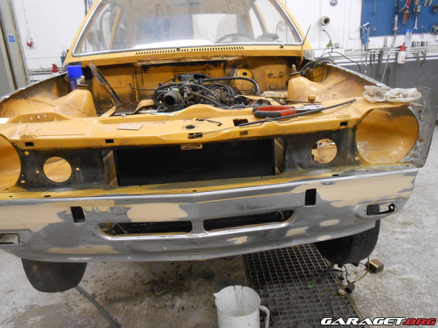

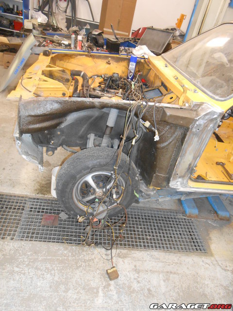

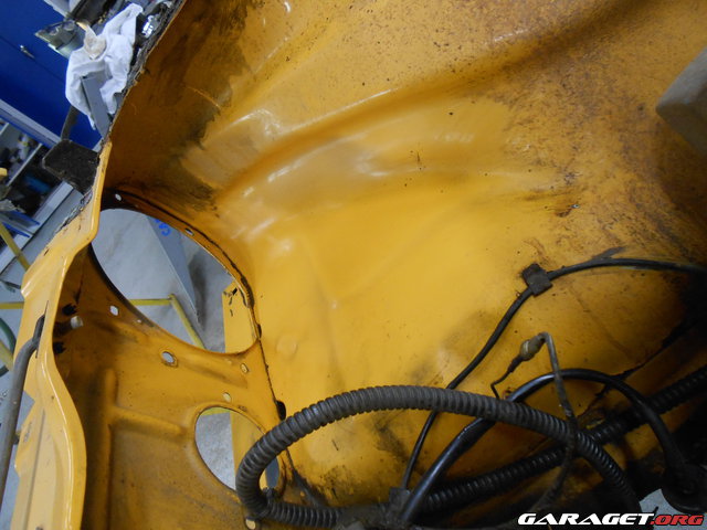

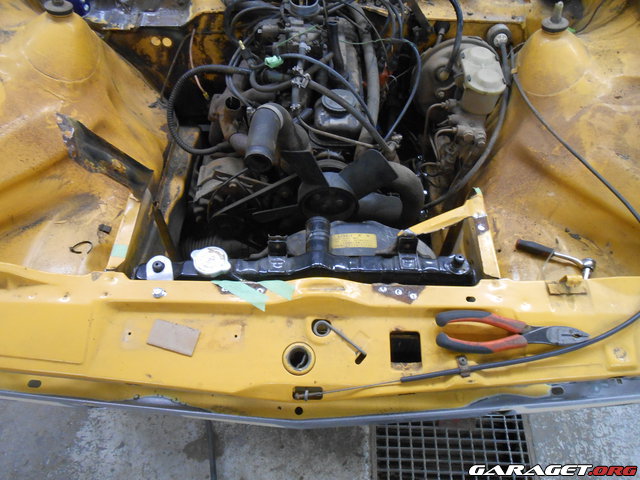

Kylaren borta och det mesta ur den enorma kabelstammen ur bilen smile

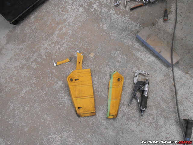

https://www1.garaget.org/gallery/images/3/2302/2302-51ec48b9e9d8b41900ea8a130d6707ed.jpg
Kylar vingarna ut brutna och punktsvetsarna ur borrade i förstärkningarna.

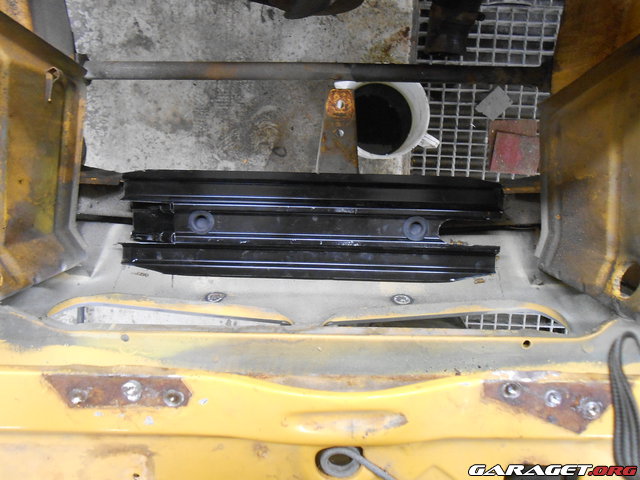

Ny kylplåt tillverkad med gummi genomföringar.
https://www1.garaget.org/gallery/images/3/2302/2302-5e0ddf6687f648f3e33e3401798f2462.jpg

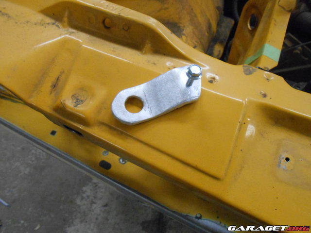

Ett kylarfäste i alu smile
https://www1.garaget.org/gallery/images/3/2302/2302-1d997e171b0d2ad934627eea86a4ac6c.jpg
Så där ser det ut monterat.

https://www1.garaget.org/gallery/images/3/2302/2302-10fca5c588d2883c4add409bd52bc901.jpg
Lite "fränare" kyl big_smile

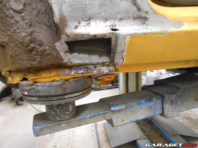

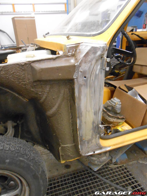

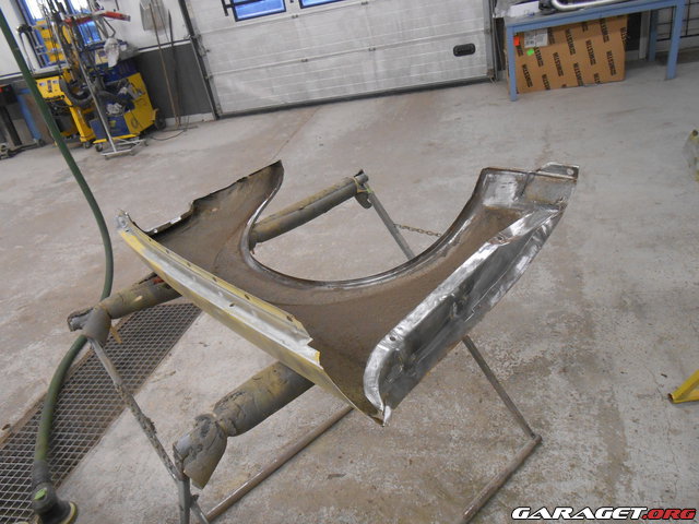

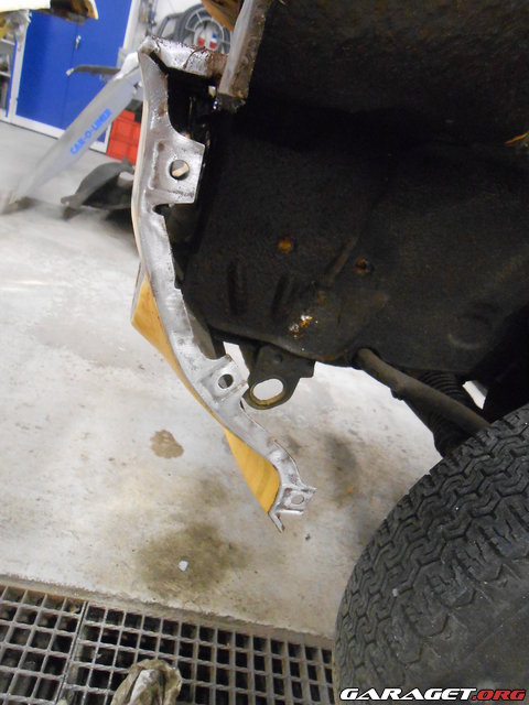

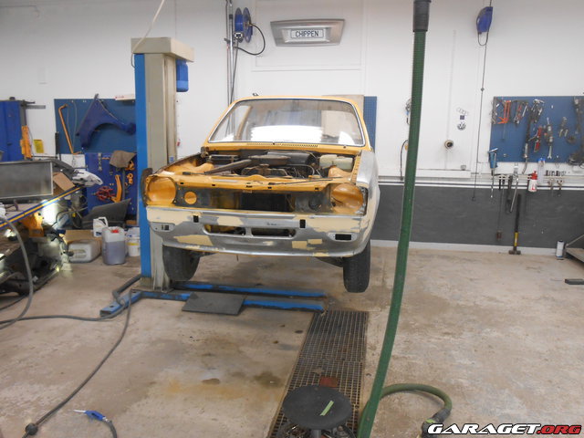

Idag har jag varit nere och donat en del:
https://www1.garaget.org/gallery/images/3/2302/2302-5fec08cdf5f1f2c460eb05757d88a008.jpg
Lite onödigt.
https://www1.garaget.org/gallery/images/3/2302/2302-7f092512687025ec32cc13e552543ce2.jpg

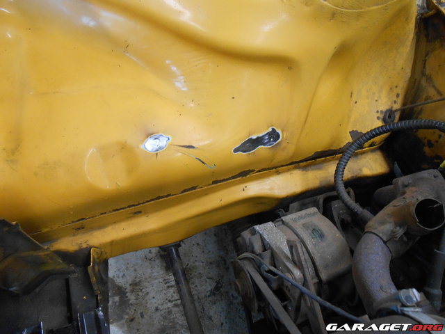

Svetsat igen lite små onödiga hål, syns även lite ytrost i nederkant.

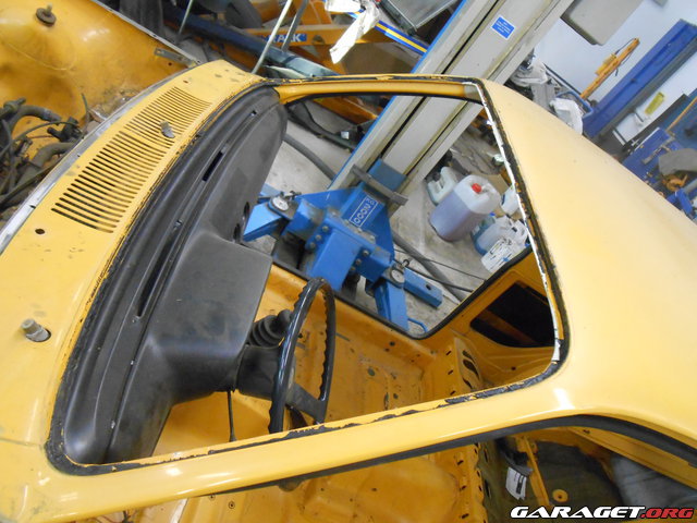

https://www1.garaget.org/gallery/images/3/2302/2302-57b8ae1270ea579e9e1d0cfb687fb95c.jpg
Rutan ryckte jag ur med.
https://www1.garaget.org/gallery/images/3/2302/2302-1c90291766eb9dd563bd4338216eaf4c.jpg

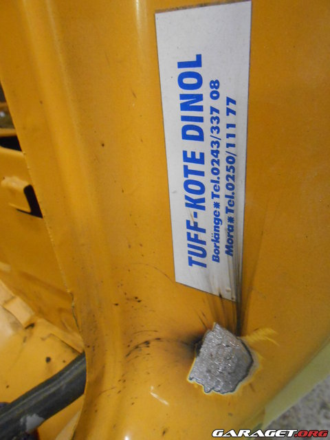

Svetsat igen alla hål som gjordes av dem som satte dit denna dekal då den fylldes med olja smile
https://www1.garaget.org/gallery/images/3/2302/2302-caab8c17cf7f4bfcef24ff29150d52a3.jpg
Ingen rost i neder kant bakom rutan på förarsidan.
https://www1.garaget.org/gallery/images/3/2302/2302-406e0fd9b430e2efe2b75505a219e725.jpg
Samma här.
