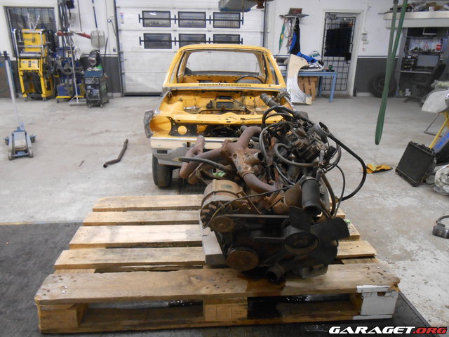

Vart en snabbis idag med farsan på jobbet:
https://www1.garaget.org/gallery/images/3/2302/2302-754cd43ba3286240df29c65ab7e50586.jpg

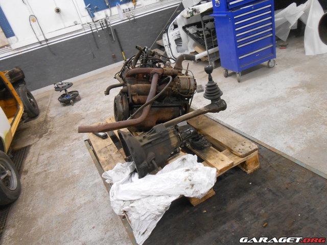

Motorn ur petad.
https://www1.garaget.org/gallery/images/3/2302/2302-01cacc572c13863b6b4be032ea1f9dd1.jpg
Lådan hitta ut med.
https://www1.garaget.org/gallery/images/3/2302/2302-b0d8d163ce0feb24060c0a88102ddc32.jpg
Tvättat av det värsta, Bromscylindern ska ut imorgon så ja har smörjt nipplarna som en tok så dom får stå och dra till imorgon.
//RRR

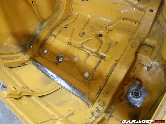

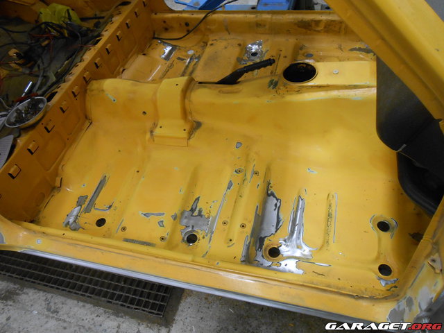

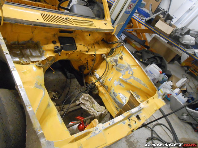

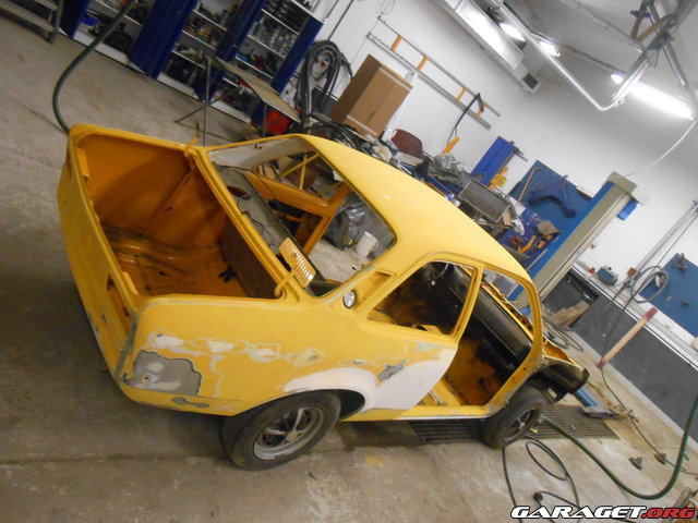

Vart lite pyssel idag med på jobbet:
https://www1.garaget.org/gallery/images/3/2302/2302-0b14bddf7a7c0597c8acd7dd767e7fd3.jpg
Nästintill färdigslipat motor utrymme.
https://www1.garaget.org/gallery/images/3/2302/2302-28adb6a62a82469df6f363358af0bcc4.jpg

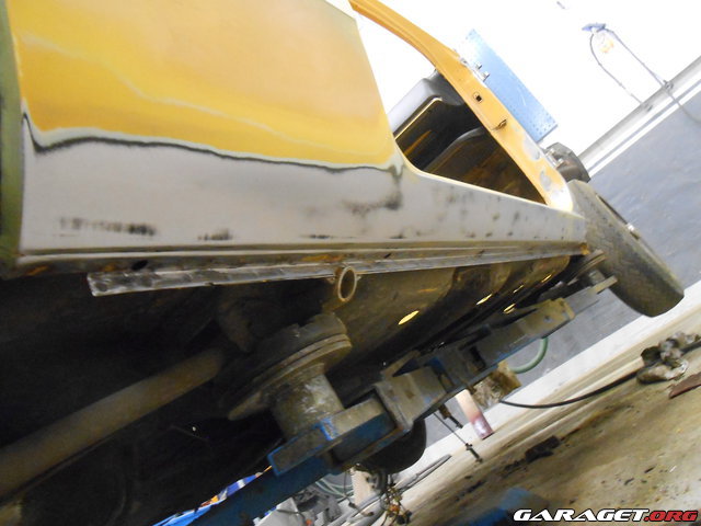

Andra tröskeln renslipad och inga bekymmer hittades där heller!
https://www1.garaget.org/gallery/images/3/2302/2302-3b7c442892ac5863c5f2a6a0e3dc6522.jpg
Ena sidan av golvet slipat.
https://www1.garaget.org/gallery/images/3/2302/2302-9ec078c0d6f549f386ade536670a9c9f.jpg
Och här var det grov slipat.
Går lite segt nu då motivationen och orken börjar tryta när de känns som man står och stampar på samma ställe.
Men förhoppningsvis så kommer gnistan tillbaka när allt är grundat! smile
//RRR

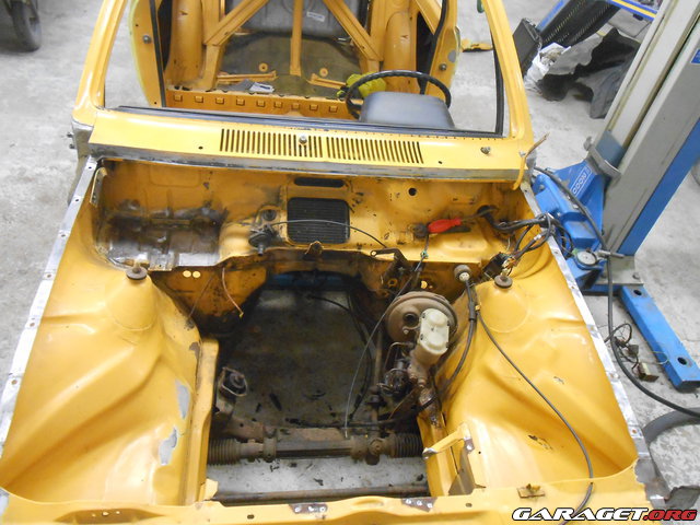

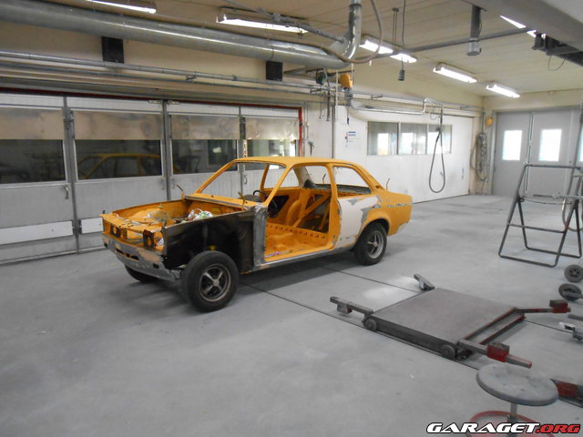

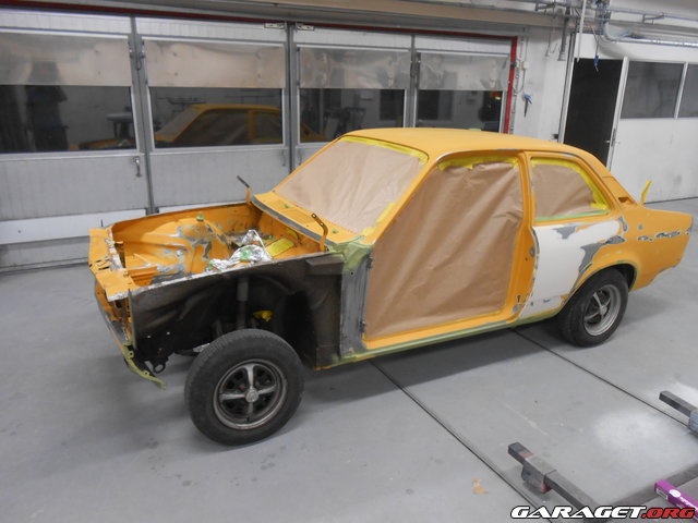

Så nyss hemkommen från jobbet:
https://www1.garaget.org/gallery/images/3/2302/2302-93aa7c91107b4a87c4e40c77fbc7576d.jpg

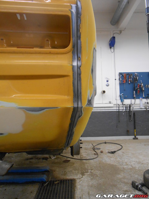

Tagit bort det gamla kittet, kommer att ersättas med nytt vid senare tillfälle!
https://www1.garaget.org/gallery/images/3/2302/2302-c174eae002762c9a3a23c11709be3f30.jpg
Nästan allt är färdig slipat, lite i skuffen och inne i ratt ateljén kvar smile
https://www1.garaget.org/gallery/images/3/2302/2302-04c4600191ac475e0c78b7f534fb949f.jpg
Inte så kul uppdate idag heller men snart så big_smile
//RRR

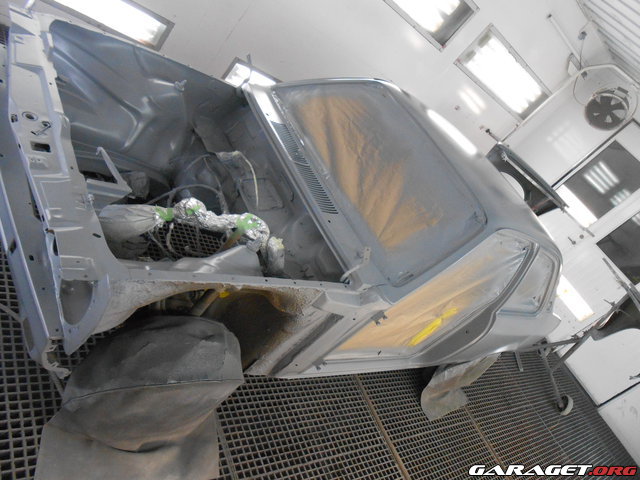

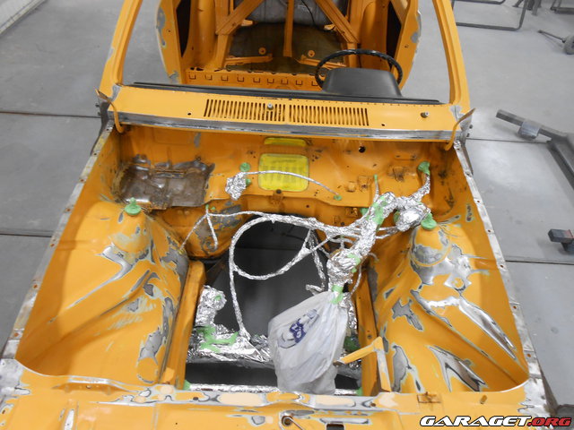

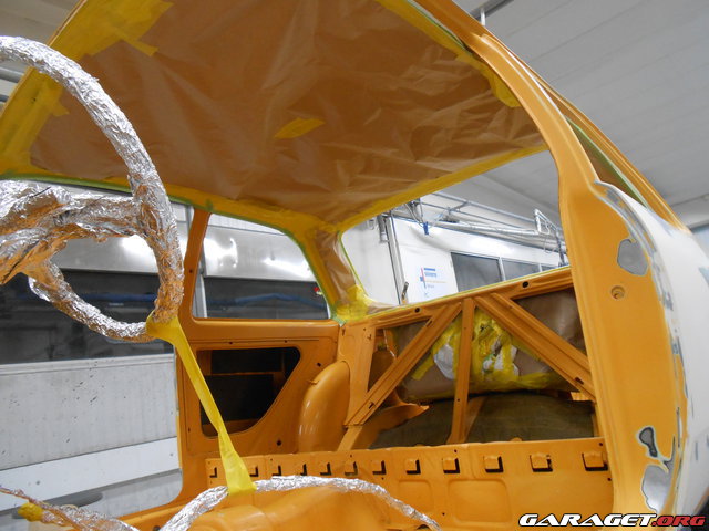

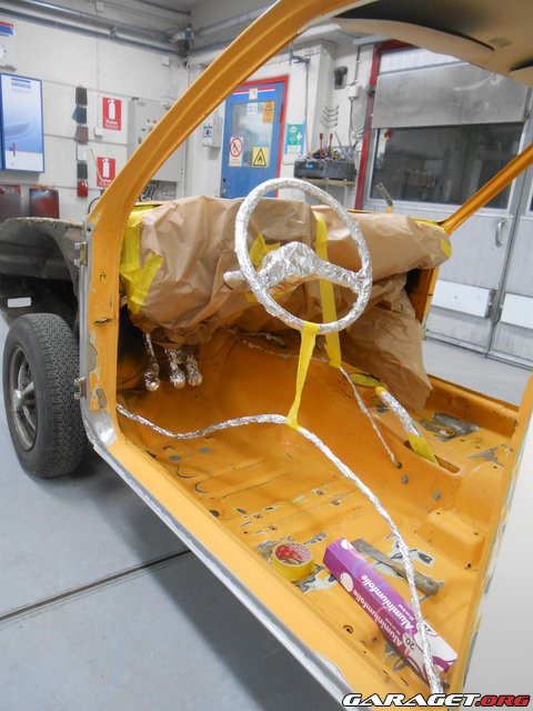

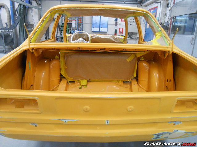

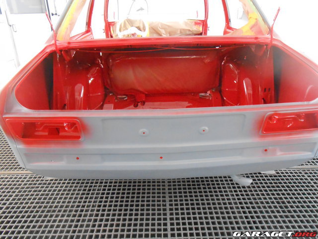

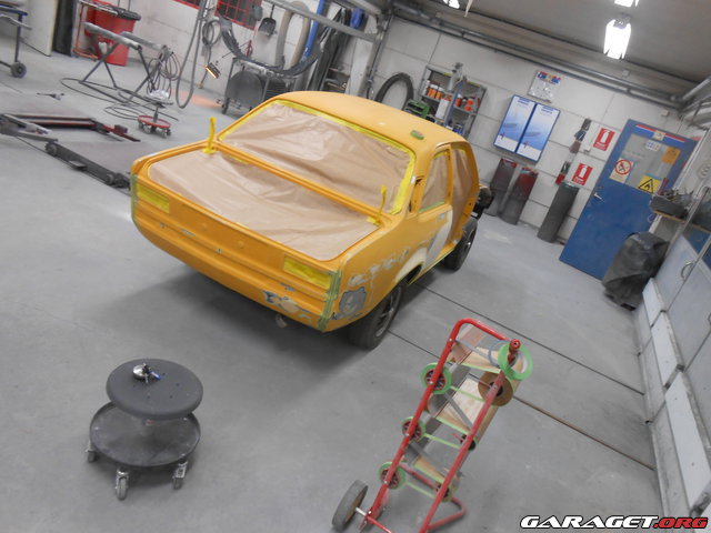

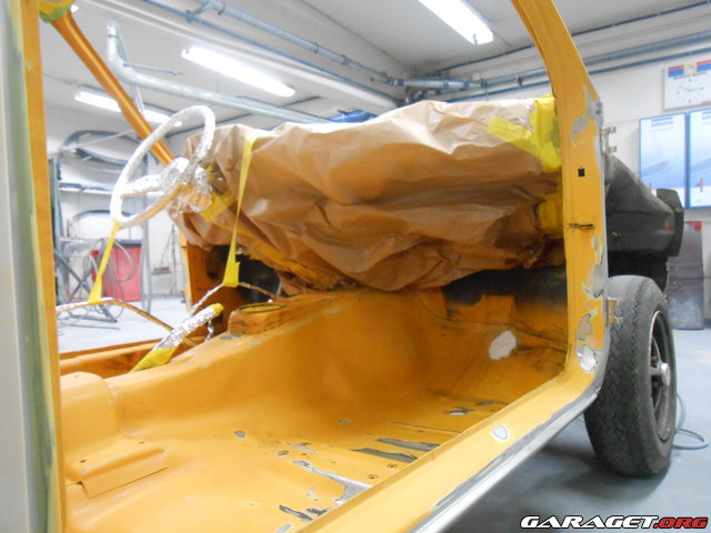

Så då har det äntligen hänt lite kul!!!!!!
https://www1.garaget.org/gallery/images/3/2302/2302-61c4cac437046dddcfdd017fc54580bd.jpg
Äntligen uppe i lack salongen!
https://www1.garaget.org/gallery/images/3/2302/2302-f2aa37dbf731830595687738cd4b7bb8.jpg
Lite alu folie smile

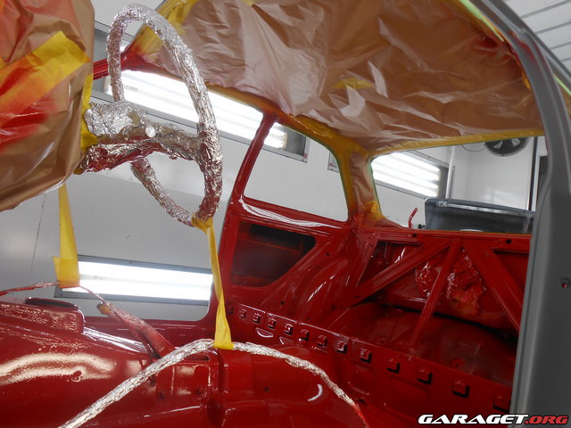

https://www1.garaget.org/gallery/images/3/2302/2302-0d19c9c7e14cdf93d9a2baf0c0c11f17.jpg
Maskat in alla kablar osv, blir mycket lättare med alu folie!
https://www1.garaget.org/gallery/images/3/2302/2302-0ab715f2fbe656729d8b5ed87ac71941.jpg
Chrome ratt och pedaler big_smile
https://www1.garaget.org/gallery/images/3/2302/2302-180a2887088e145a2f332282462998c5.jpg
Maskat.
https://www1.garaget.org/gallery/images/3/2302/2302-00225afb3e40ec4916410c7f8589fdb9.jpg
Mera mask.
https://www1.garaget.org/gallery/images/3/2302/2302-7c019276e6f7959195e3d320c967efa0.jpg
Maskat innertak, de va inte kul!
https://www1.garaget.org/gallery/images/3/2302/2302-a1a34b5371b002f87278de3e98b681e6.jpg
askat instrumentbräda.
https://www1.garaget.org/gallery/images/3/2302/2302-63f2fc5e8d3c30b9ca7ad84c6715d67f.jpg
Ytterligare mask på masken smile
https://www1.garaget.org/gallery/images/3/2302/2302-46c94059512674e1844f27d6c82d2471.jpg
Samma här.
https://www1.garaget.org/gallery/images/3/2302/2302-45301ad7512aa3e3bf6c8ee50c183c83.jpg
Body på båda hjulhus kanter bak.
https://www1.garaget.org/gallery/images/3/2302/2302-9b525461568619333994629d4e78d772.jpg
Även på framskärmarna.
https://www1.garaget.org/gallery/images/3/2302/2302-7d76f1ad81487c011c0e51bbe4cb3b19.jpg
Inne i boxen äntligen (blev body på trösklarna med)

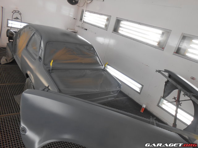

https://www1.garaget.org/gallery/images/3/2302/2302-b3ff985e41882041cc2297114e81af19.jpg
Då va det grund på den smile
https://www1.garaget.org/gallery/images/3/2302/2302-fa20b506f0bcb3a096357a1714db8fc1.jpg
Även framskärmarna fick smaka på grunden!

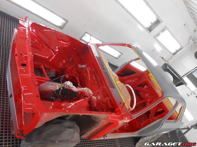

https://www1.garaget.org/gallery/images/3/2302/2302-b5f14df333713d1e180b96dfcd7a79c2.jpg

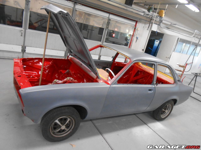

Sen slet ja bort en del av masken och blåste lite invändigt big_smile

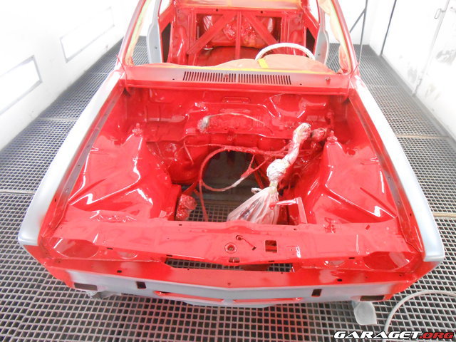

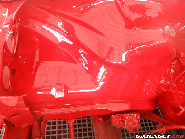

https://www1.garaget.org/gallery/images/3/2302/2302-871485f97b5f2ff4d80718766a5dc660.jpg

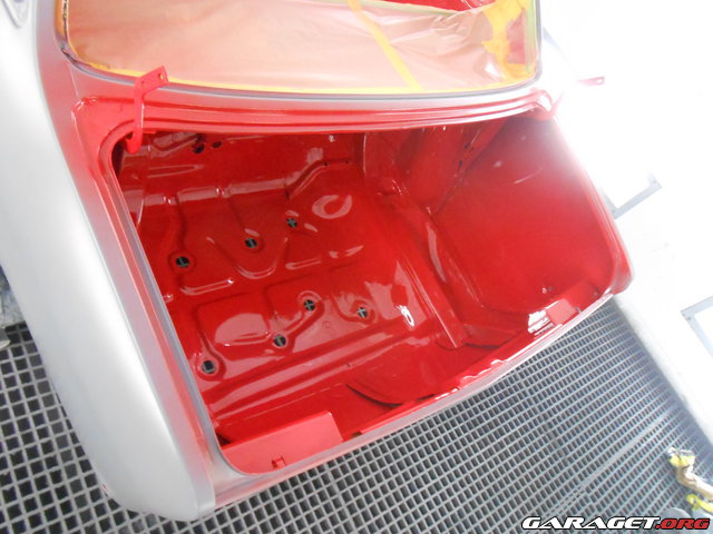

Rött!
https://www1.garaget.org/gallery/images/3/2302/2302-2e3618ac4740e446706370a1684abfde.jpg
Även skuffen fick sitt!
https://www1.garaget.org/gallery/images/3/2302/2302-e9db22c764bad66f7a219abbc37ec1d6.jpg
Va lite bökigt att få in färg överallt.
https://www1.garaget.org/gallery/images/3/2302/2302-e741a0673a76ec92db2a698bb2cc2608.jpg
Så  ja smile
Det va väl det ja har hunnit med idag big_smile
//RRR

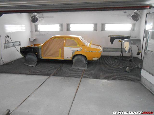

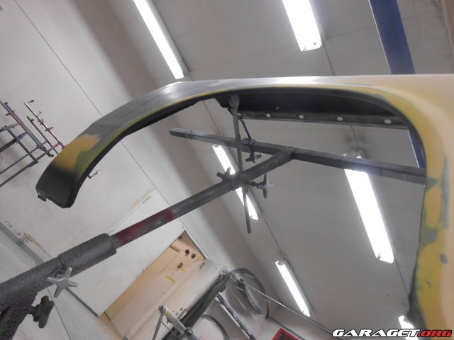

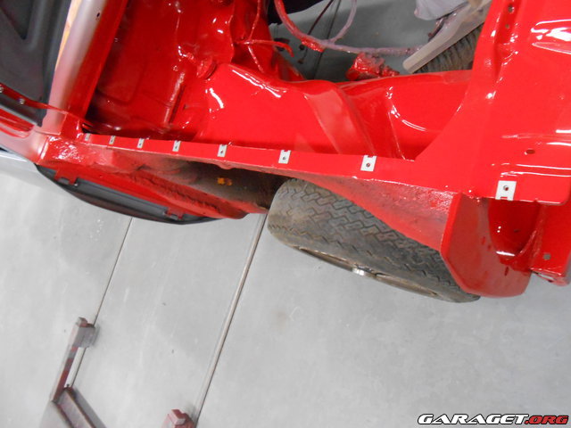

Va ner några timmar idag med farsan:
https://www1.garaget.org/gallery/images/3/2302/2302-2ff6753d424f494f85864739e96b17b6.jpg
Håller på att passa in framskärmarna.
https://www1.garaget.org/gallery/images/3/2302/2302-759916482cc928a557243aea0c7cc1c2.jpg
Så då va allt inpassat.

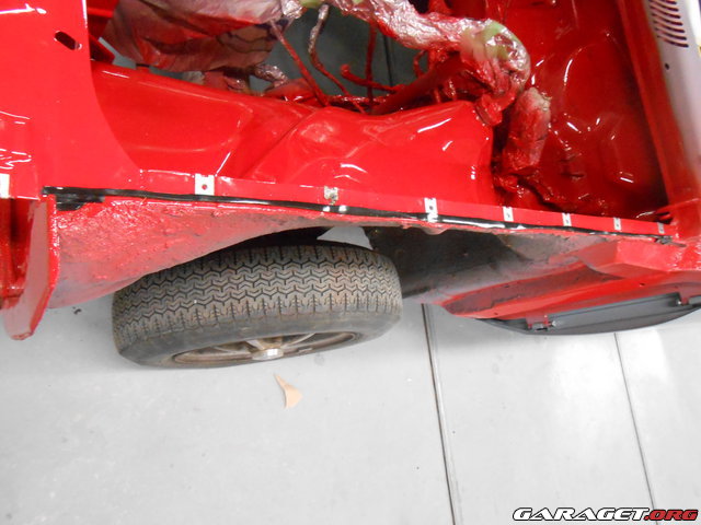

https://www1.garaget.org/gallery/images/3/2302/2302-ad8940a569cff9505bcadb646c6a60cb.jpg
Damma dit nya plåt "clips"
https://www1.garaget.org/gallery/images/3/2302/2302-679563cd78e0db1a1826d5732fc4e949.jpg
Lite betyltejp så det blir tätt!

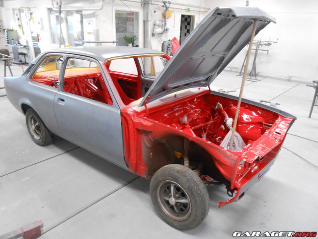

https://www1.garaget.org/gallery/images/3/2302/2302-4f908a99f5edcc83b6319e37c279459e.jpg
Så nu sitter båda skärmarna på plats.
Så vart det lite dammnopper i motor utrymmet så ja blåste om det idag smile
https://www1.garaget.org/gallery/images/3/2302/2302-0898af602b04a68deb9ccb0ec87e8849.jpg
Rött blev det!
Så får vi se vad morgondagen har att erbjuda, då ja ska bort osv.
//RRR
