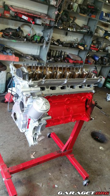

motor bygge
när jag hämta den
https://www1.garaget.org/gallery/images/98/97369/97369-5fadb5c70012b2b6582ca91782441504.jpg
ute ur bilen
https://www1.garaget.org/gallery/images/98/97369/97369-f52ab3d9dc8fa9dead40552dd2ad87a5.jpg

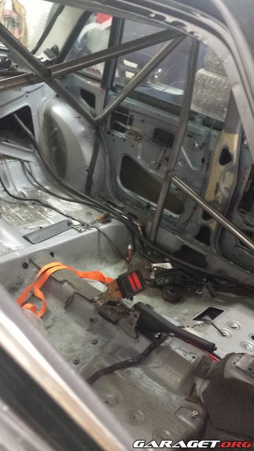

Bur bygge. smile
https://www1.garaget.org/gallery/images/98/97369/97369-d16cf42eefeb68c2dbc71b5b522cfa71.jpg

*update*
buren är klar
har börjat koppla elen
https://www1.garaget.org/gallery/images/98/97369/97369-b194234606d3ca424cd67f540860d0bb.jpg
