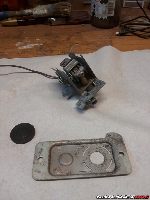

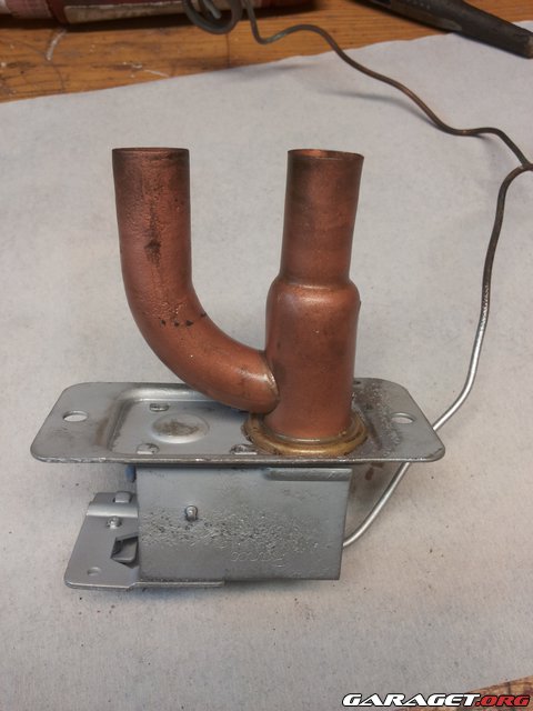

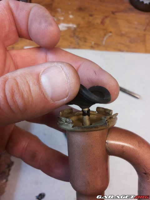

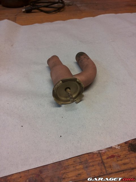

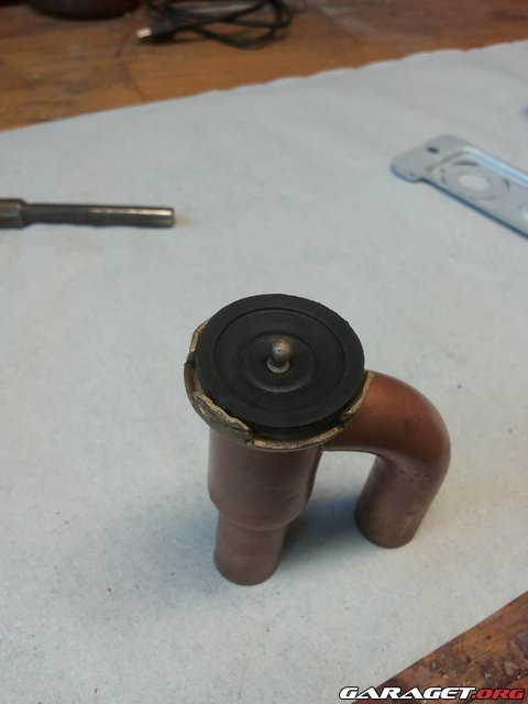

Här kommer ett litet renoverings tips. Läckande värmeventil är ju inte helt ovanligt. Den är mycket lätt att ta isär om man viker tillbaka metallbläcken.
https://www1.garaget.org/gallery/images/107/106265/106265-0523cbdf4cf1a1159ca1b077c85c7c1c.jpg
https://www1.garaget.org/gallery/images/107/106265/106265-4065b7012db2d0394eb171fc150d2294.jpg

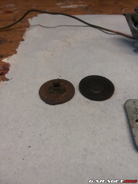

Vad jag vet så går det inte att köpa tätningen som en reservdel, men jag tog med den till lokala VVS butiken och de hade något snarlikt.
https://www1.garaget.org/gallery/images/107/106265/106265-be923c86933e84cf58bb7c29a3769b9b.jpg
Jag borrade ett 2mm hål i mitten och trädde den på axeln och limmade med gummiklister.
https://www1.garaget.org/gallery/images/107/106265/106265-4070b0cc77f30319caec25abf8442a85.jpg
https://www1.garaget.org/gallery/images/107/106265/106265-d855ff548963591d5610b36c84f86760.jpg
Nu är det bara att njuta av värmen i vinter. Kostnad 28 kr för ny packning smile

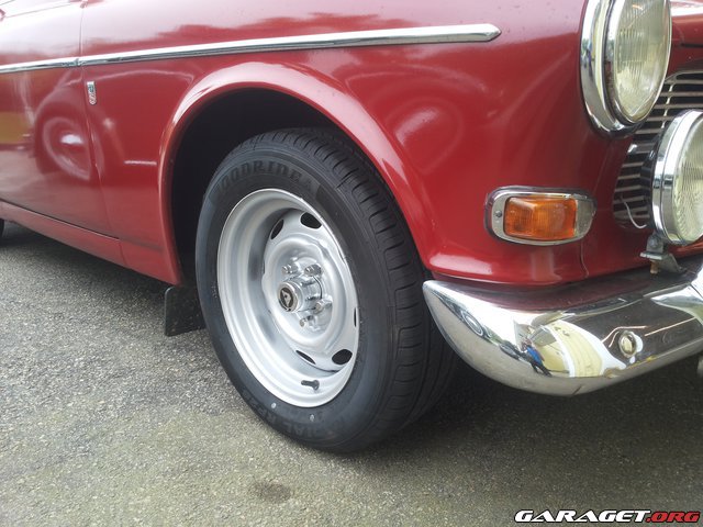

https://www1.garaget.org/gallery/images/107/106265/106265-95e3588507a753f4c3d2a00f16a2e05f.jpg
Ny uppsättning 6"are med 205/60
