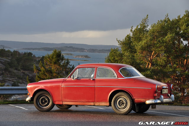

Lugnt i garaget under julhelgen smile
Får stå å "knö" lite med -64'an
https://www1.garaget.org/gallery/images/107/106265/106265-6cb7dfa3cb0cda5d0b1549063ee46355.jpg

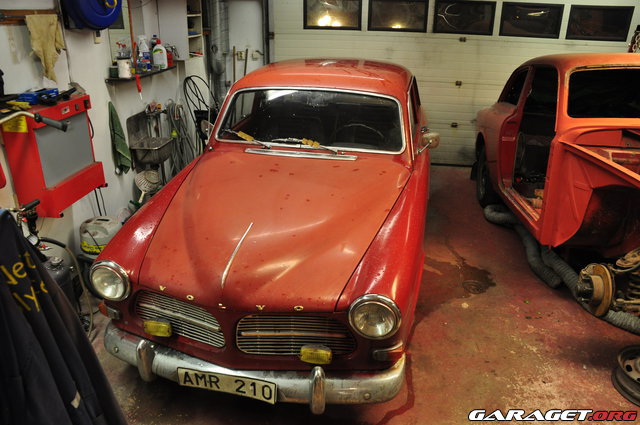

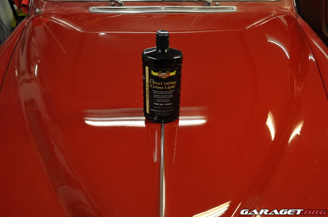

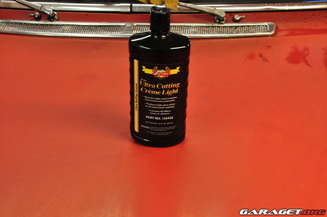

Lacken är kraftigt oxiderad. Vid en första koll på huven såg den ut att vara grundmålad rödbrun. Men lite våtslip o polermedel gör susen smile
https://www1.garaget.org/gallery/images/107/106265/106265-e24fd056a026379f63824406938ef81a.jpg
https://www1.garaget.org/gallery/images/107/106265/106265-08ed2198123cbb29914839929cdecd3f.jpg

Jösses!!! Den huven skulle kunna vara med som reklam för "Ultra Cutting Crème Light" medlet ser det ut som!
